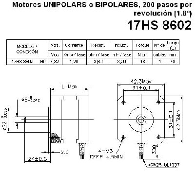

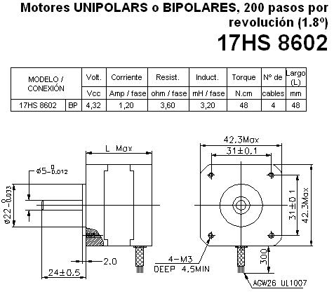

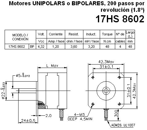

Había visto un par de artículos en mercadolibre.com.ar (e-bay nacionalizado) con motores placas y demás.
Descubrí este por el momento que el flaco publica motores paso a paso como para CNC.
Me desconciertan ciertas características las posteo a ver que opinan.
mmm :( no se pueden usar tags html. No me deja. A ver si luego lo cambio.
Queda como imagen.
Motor Paso a Paso 200 pasos en una vuelta ...
tabla motor paso a paso.GIF (9.37 KiB) Visto 5627 veces
Por NanoAmperios
#744855
Se ve que como le puse extención GIF la dejó para bajar y no la muestra.
Ahora le cambié a JPG y supongo que debería andar.
Por NanoAmperios
#744859
Bueno lo que me desorienta es el voltaje y amperaje. Estuve leyendo que la c4 hay que alimentarla con fuentes en serie de 12 volt (tipo pc) para tener un rendimiento óptimo. Pero no se para cuántos motores. Las fuentes de 400 watts en arg (220 v) entregan poquito más de 1.8 amper. Y según comentarios hay que tener motores que aguanten 3 amper.
Fuera de eso yo empezaría mirando los requisitos para mover mi máquina. 100 oz/in que son 1,2 kg/cm (mas o menos) y este motor entrega 48N/cm. :?
Ahora que lo pienso no es tan descabllado, 48 N (N = newton :D ). 48 / 10 gravedad = 4.8 kg. Eh! :P viene bárbaro por us$35
Trae cuatro cables, ¿que significa? ¿2 de control y dos de potencia?
