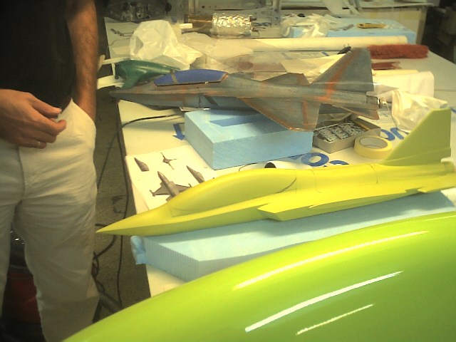

El gris es un prototipo, con motor de CD
El otro es el master para hacerlo en fibra.

En dos palabras, im-presionante. Mi sueño es conseguir hacer modelos a ese nivel, pero me queda mucha mili hasta entonces.
Por cierto recuerda que tienes que indicarme donde consigues los motores de Cd japoneses y cuanto peso pueden mover.
Sigue poniendo fotos, un saludo.

Dios que belleza, podria explicar un pokito como consigues eso acabados tan profezionales.
Gracias. Un saludo.

Hola, que chulada :shock: ¡¡¡
Qué turbina va a llevar? (midi, 90mm????)
Buena suerte con el proyecto
Felipe

Buah, realmente te ha quedado de c******!!!!!!!!!!!!!!!!!!! Felicidades, ya nos comentarás que tal el vuelo.

Hola a todos: pues yo he tenido el placer de volar ese Mako, el pequeño con motor de CD, y la verdad que pocos aviones de ese tamaño son capaces de mantener unas trayectorias tan limpias incluso con dias de viento!!! Ademas hace la cobra estupendamente.
Ala Enrique!! a ver si te decides y haces mas pa los amigos!!!!

Pues soltamos el motor de CD
Le he montado un AXI 1215/16
baterias de 1500 lipos de tres elementos
pala 4,7 x 4,7
:shock:
sube a la vertical pasadas como un demonio,
y sigue siendo el prototipo de foam...........

Je... Je.. doy fe de lo que dice Enrique!!! ayer me lo dejo probar con el AXI, solo hubo un problema, que en la cuarta pasada por detante de los morros uno que estaba al lado dijo que olia a quemado!!!! y es que en esa primera prueba con ese motor no le puso ningun tipo de refrigeracion. El avion ha cogido algo de peso y colgarlo cuesta mas que antes, pero por lo demas fenomenal.. a ver si te animas y los hace ya en serie de una vez que he visto un motor de 4500 vuetas por voltio que tiene que ser una pasada!!!! 8)

Yo era "el que estaba al lado" y de verdad que pasando a 6 ó 7 metros olía a quemado. Eso si, vuela como un tiro, pero a mí me gustaba más con el motor de cd.
