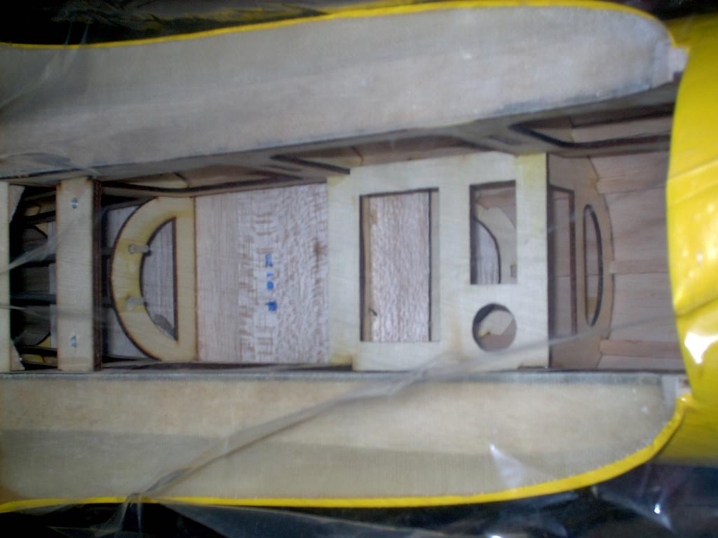

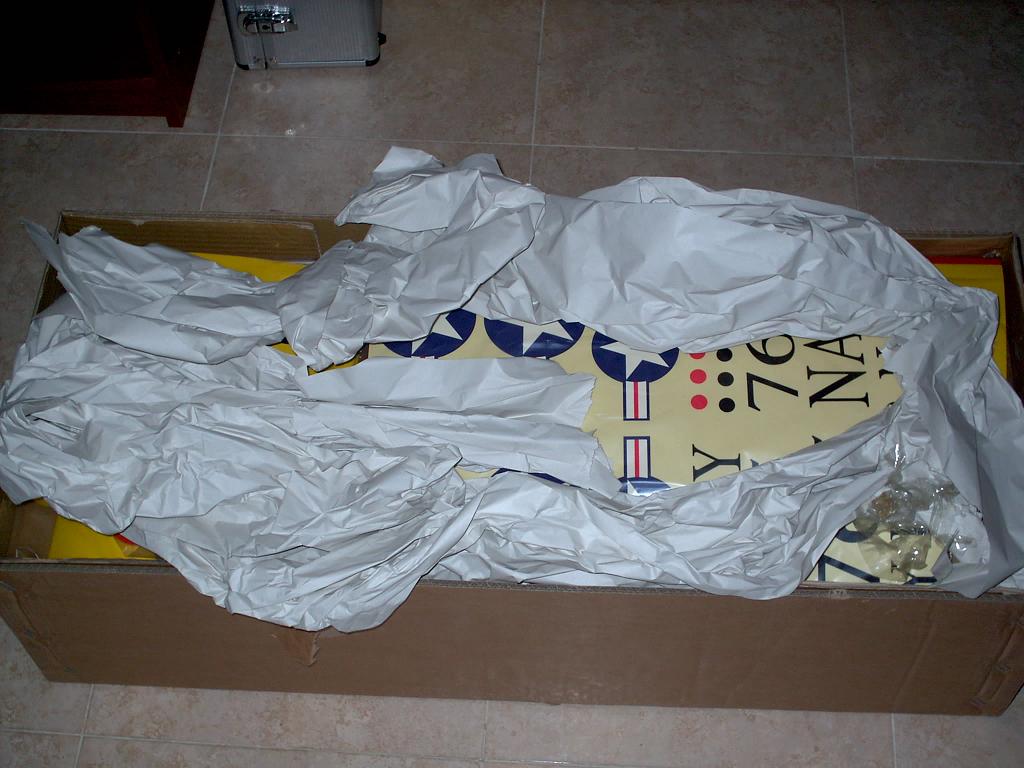

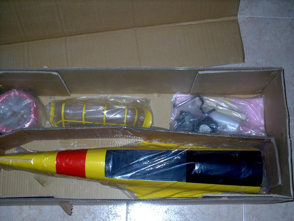

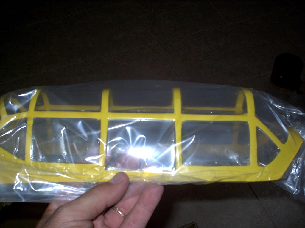

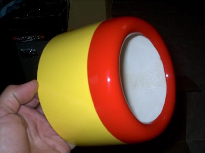

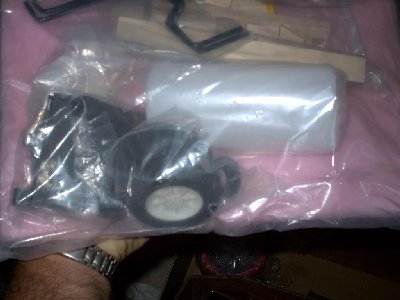

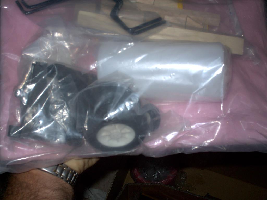

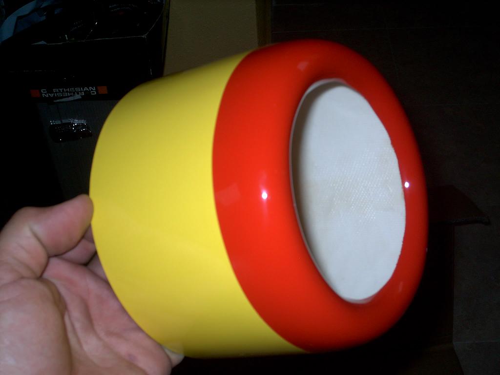

Me han dejado una gran caja en casa esta mañana.
Cuando llegue a casa le saco fotos y os cuento.
Bueno tras la sesion de fotos las impresiones son buenas.
Las especificaciones son:
Embergadura 1540 mm
Largo 1120 mm
Peso 2900 g
Motor 46 2 tiempos
70 4 Tiempos
Radio 4 canales, 5 servos.
Todo bien protegido y con buenos acabados.
Investigare el como ponerle tren retractil y para electrificarlo.
Se admiten sugerencias.
Gracias a todos por buestra ayuda.
Jose
