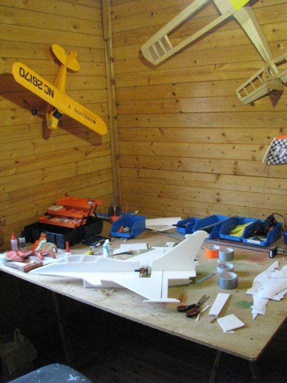

Pués eso gentes.....
Después de montar destrozar 3 Muppet , y conseguir montar una hacker y hacerla volar ( incluso hacer 4 loopings seguidos , todo un reto para mi
) sin romper nada....
ahora me apetece cambiar un poco de diseño de ala...y buscando he encontrado una web donde hay mogollon de cazas , naves etc que derivan todos de las " raices " y vuelos de las alas volantes.
Pués como podreis observar todo el manejo de deve a 2 flaps traseros..por eso pienso yo que son alas volantes al fin y al cabo...

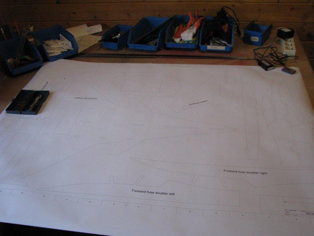

Sin más preambulos os enseño un poco las construcción desde los planos...luego cortas las piezas en papel y forrarlas con cinta de embalage para que duren y poder hacer mas piezas futuras...( que seguro que rompe´re mogollón...jejeje
) luego cortar las piezas en depron , y por último ensamblar todo el Jet , he instalarle el motor....
A lo largo de la semana que viene iré pintandola y acabando los retoques...pondré más fotos segun vaya quedando...
Bueno..espero que os guste...y como siempre digo...
Saludos y altos vuelos....

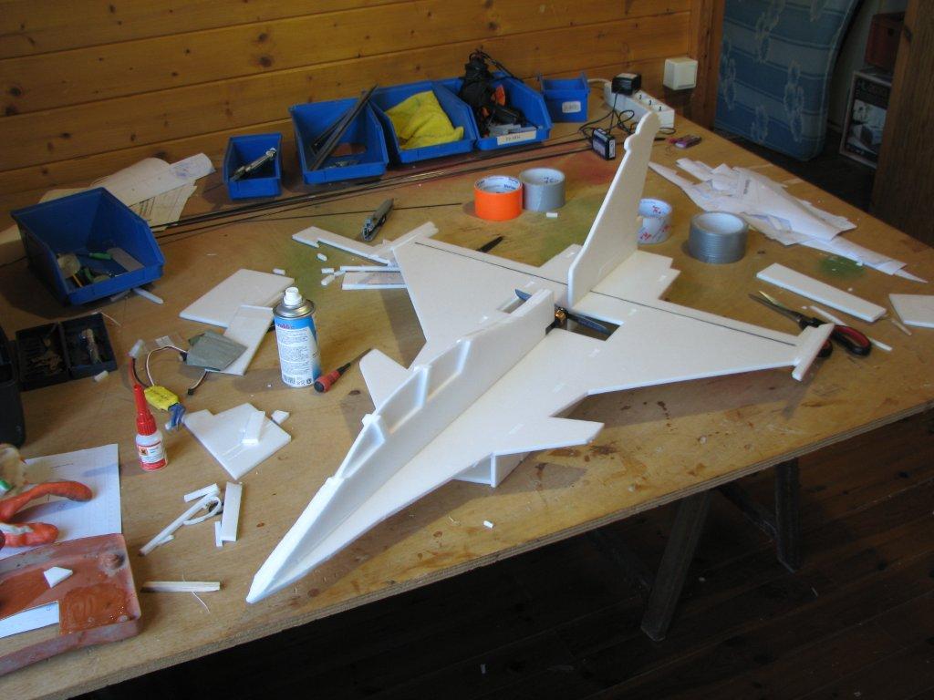

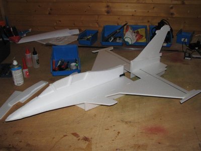

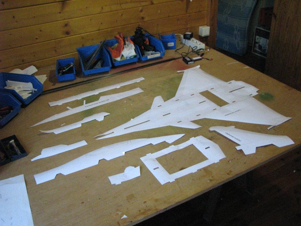

1- Impresión de los planos ( gracias a un amigo arquitecto con Plotter que me lo ha podido imprimir a escala DIN A0 ) y manos a la obra ...ala..a darle a la tijera.....

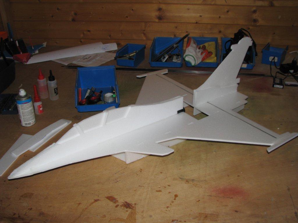

2- Una vez recortadas las piezas , a forrarlas toca con cinta de embalar....y luego volver a cortar las piezas pero ya en Depron...bufff....

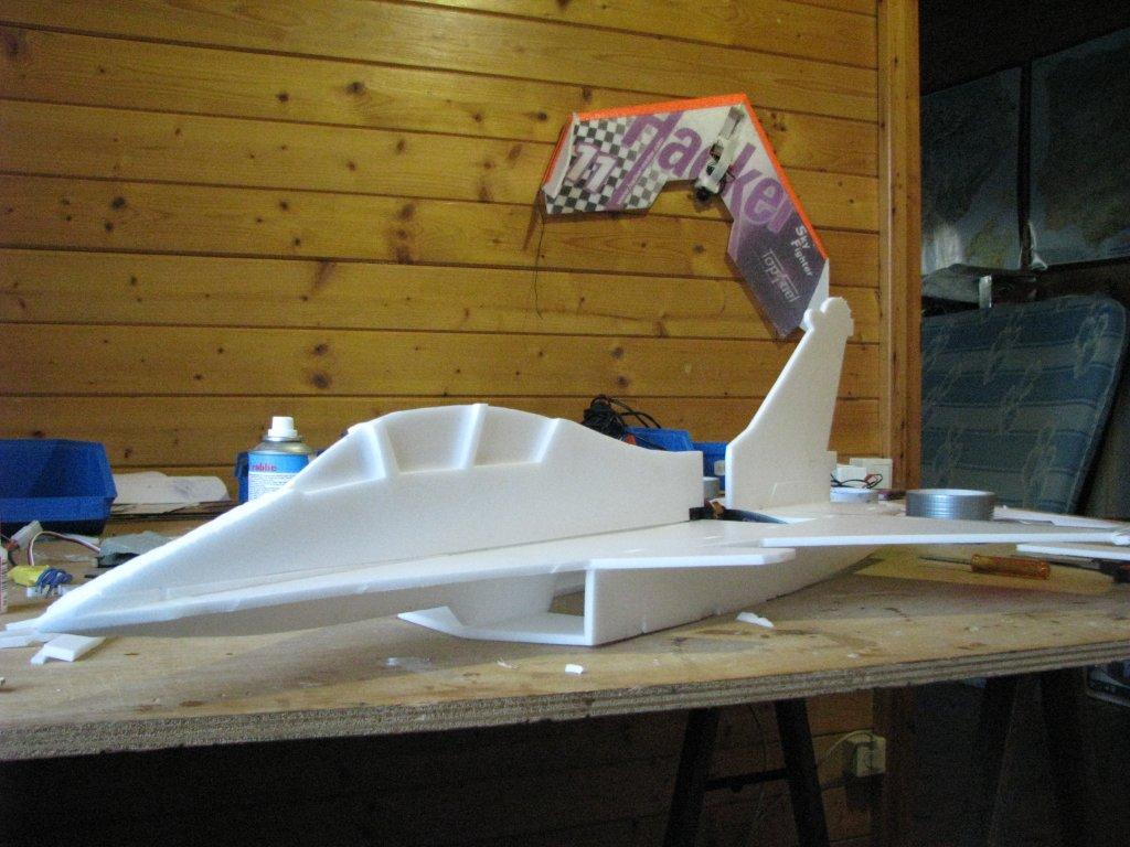

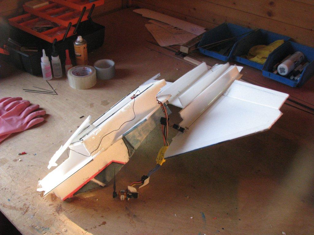

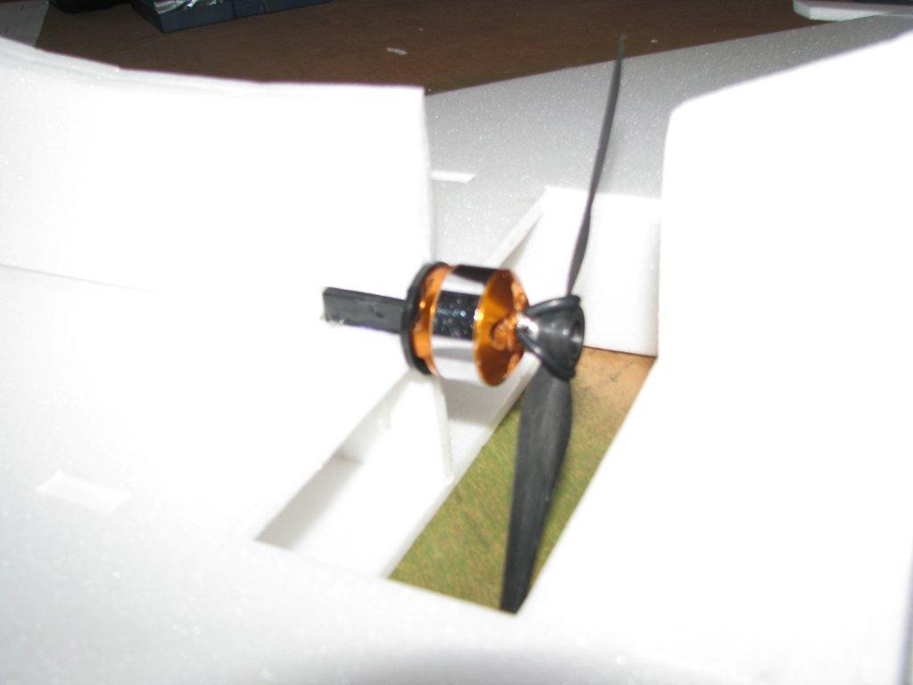

3- A ensamblar las piezas cortadas ya en Depron.....ala..a ponerse los guantes....Pillar exposi y cianoclirato o como leches se llame....y mucho activador...jejejeje
