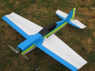

Hola, particularmente no me gusta mucho su estetica, pero si vuela bien en acrobacia podria ser interesante, ya nos contaras cuando lo pruebes.
es todo de depron?
saludos!!!
Por JOSELITO
#370499
Todo en depron de 3m/m. Vuela perfecto en 3D te hace lo ke quieras.
Por Mossen45
#370504
hola otra vez jeje :D me alegro que te vuele bien!!!
el ala es maciza, veo q tiene perfil
es muy caro?
saludos :wink:
Por Deif
#370573
Joer joselito no paras de montar aviones... me gusta mucho como te ha quedado y con superficies generosas de mandos, en vuelo que tal es?
Por JOSELITO
#370630
No es caro, con una placha de 3m/m que vale unos 8 euros te haces un avion.
Agradecer a mi maestro deif, por anpliarme los planos a 94 cm de embergadura., pues vuela bastante bien y en 3D lo ke quieras hace todas las figuras bien.

peaso de avion estas hecho un fiera, de todas maneras decirte que en persona gana mucho mas.
Podrias poner fotos de tu funtana que eso si que es la caña.

hola, te pedia si era caro por que pensaba que lo habias montado de un kit, si lo has construido sobre plano tiene mucho merito, ya que te ha quedado perfecto.
enorabuena!!!!!

JOSELITO ERES UN SUPER CRAK DEL DEPRON. ES UN AVION FANTASTICO .

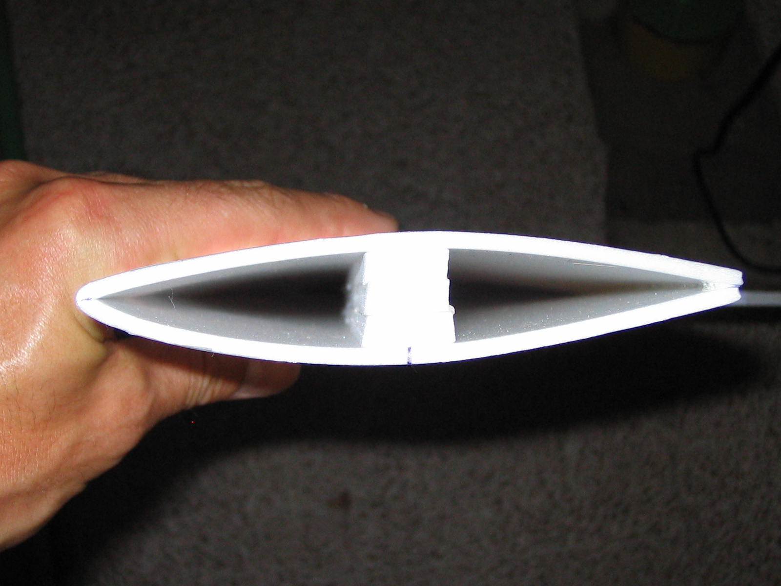

JOSELITO, como hiciste el perfil de las alas, pegando laminas y recortando?.
le pusiste barillas de carbono a las alas.

El perfil, le pondo 3 laminas de depron de 6 de punta a punta de la ala, y en medio barilla de carbono de 4m/m hueca.
Te adjunto foto, para ke lo veas mejor.

weno ya tengo mas claro como hacer las alas :wink: gracias
