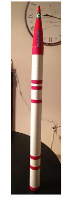

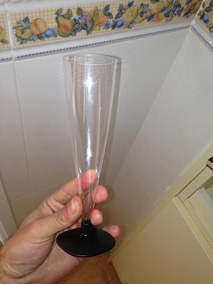

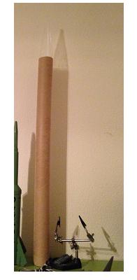

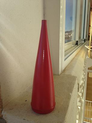

Bueno os presento mi nuevo cohete casero esta totalmente hecho con material reciclado con una copa de cava del mercadora, con tubo de carton de los que se usan para llevar mapas y documentos que casualmente y utilizando el tapon del tubo encaja en la copa, lo unico que he tenido que comprar es una tabla pequeña de madera para marqueteria con las que he hecho las aspas...bueno pues aqui algunas fotos aun tengo que colocarle la camara onboard y.. lanzarlo claro espero que os guste.

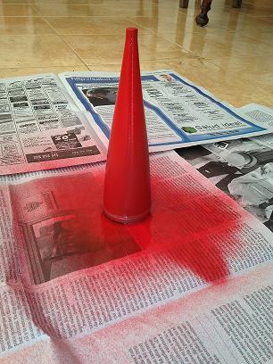

copa de cava
Pintando la copa quedo asi

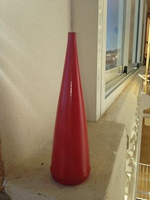

aqui esta el tubo en cuestión con la copa aun sin pintar

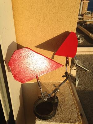

aspas inferiores secandose

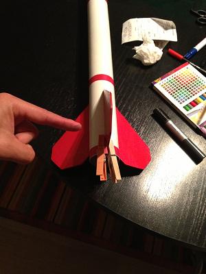

colocando las aspas inferiores

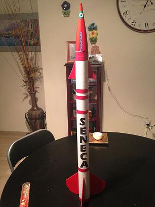

aqui el cohete terminado pesa 196gr creo que con la camara y el paracaidas quedaria sobre unos 210

Magnifico trabajo asan. Para el diseño de las aletas y cálculo de la estabilidad, ¿usaste algún programa de simulación Roclsim u OpenRocket?. ¿Con qué motor lo vas a lanzar?.

Tengo pensado usar un motor D de la marca estes d12-7 en principio aunque me gustaría ver que tal va con motores algo mas grandes tipo f no esta diseñado con ningún programa las aletas las vi en un manual de modelismo y las modifique un poco he hecho las pruebas que se que no son muy efectivas de atar con una cuerda en el centro de gravedad para ver si es estable el vuelo, de todos modos tengo un programa para diseñar y simular vuelos que tengo que aprender mejor a manejar, antes de lanzarlo simulare el vuelo con el
Pd acepto todo tipo de consejos y recomendaciones gracias :mrgreen:

Otra cosa, esas copas del mercadona creo que están hechas de metacrilato. Ten cuidado con el metacrilato porque al menor golpe contra el suelo se cascan con facilidad.

eso habia pensado yo supongo que cuando de un golpe mas fuerte de la cuenta terminaran rompiedose, la unica ventaja es que cuestan poco :mrgreen: voy a tratar de simular el cohete con el programa que ya me he descargado el que me recomendaste cuando tenga los resultados te voy contando

Bueno despues de utizar openrocket e introducir todos los datos del cohete que he diseñado los datos informaticos daban un peso de 230g con motor y realmente es de 239g segun mi peso elctronico si se usa el cohete con motores d7/3 de la marca weco llegaria a unos 111m y una velocidad maxima de 43,5 m/s y com motores estes d12/7 a unos 150m y una velocidad de unos 52,9m/s
yo quiero usar motores f desechables pero aun no hay en la web italiana que todos conoceis asi que aun debo esperar me comentaron desde la web que estos motores motores podrian tenerlos en marzo asi que ya os contare

Para que un cohete sea estable, la distancia mínima entre el CP y el CG tiene que ser de un calibre. Un calibre es el diámetro mayor del cuerpo del cohete. Lo normal es que esta distancia sea algo mayor, unos dos calibres. Si lo ajustas a un solo calibre corres el riesgo de que en días con mucho viento el cohete pierda estabilidad.

Te ha quedado super bien, sólo una pequeña observación: Cuidado con poner aletas cerca de la ojiva, en esa posición restan estabilidad, en vez de darla (adelantan el C.P)

gracias por la observación voy a simular con openrocket mi modelo de cohete sin las aletas superiores las que van cercanas a la ojiva si veo que me adelanta mucho el centro de presión obtaré por quitarlas.
Estoy pensando tambien en colocar dos paracaidas pequeños en lugar de uno solo para que quede algo mas vistoso al descender
gracias por las aportaciones un saludo
