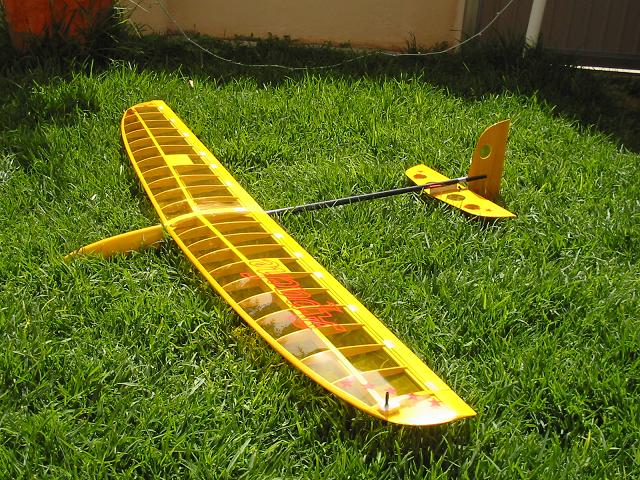

Es un lanzado a mano, baratito, 79 euros. No trae instrucciones, solo un plano con medidas, Cg, no trae abatimientos de superficies y algunos accesorios (horns, tornillo, bayoneta y ...ya está), pero tiene poco trabajo, electronica y transmisiones..
Aqui teneis web con caracteristicas, es un velero ARF, de maderitas salvo fuse de vidrio y carbono, muy ligero, el fabricante da entre 300 y 350 gr ya montado, a mi me salen esos pesos con una bat de 110 ma Ncd y 350 gr en total con una de 500 ma Ncd (4 elementos), le he montado 4 servos gws pico plus y un receptor jeti de 5 canales. He pecado al hacer transmisiones de cola con varilla de 0.8 mm y fundas, con lo que creo que esto me ha hecho meter plomo para centrarlo disparandose el peso total final con las bat de 500 a 385 gr! todo un manazas jeje

Verás, le he programado los debatimientos de superficie a ojo de buen cubero, pues no trae instrucciones ningunas salvo un plano. Ya me aconsejó un compañero del foro, Jorge, algo sobre su programación, le he programado modo para lanzamiento (alerones subidos 2 mm, compensacion con direccion para el lanzamiento), permanencia (alerones pelin pabajo) y un modo normal (neutro)...y me he visto un video de Jorge donde se ve como se lanza.
El ala, efectivamente pesa mas la que tiene el asidero para lanzamiento, entiendo por lo que dices que debo compensarle a la otra semiala ese peso....
El Cg..he puesto el que recomienda el fabricante, queda justo en el borde delantero del larguero.
En fin, a ver si lo puedo estrenar ya, me he hartado de darle vueltas y se estabiliza muy bien...solo me queda...soltarlo!

Hola Aroldo, hoy estrené el apache...
Preferí lanzarlo a la ladera para trimarlo antes de lanzar, la brisa era suave y muy cruzada, así que lancé el easyglider con motor primero. No tuve que usar el motor en ningun momento, flotaba y pillé una termica!! (gracias Juan y Fernando). Así que lancé mi apache...sorpresa...se hundia y hundía, acabé por recogerlo abajo.
Contrariado me marché a un llano, empecé a lanzarlo, los primeros lanzamientos, torpes, de baja altura, fuí cogiendo confianza y llegaba a salir silbando y coger gran altura, me ha sorprendido, contra viento (fué aumentando) flotaba y cuando venía hacia mí planeaba bastante, llegué a cogerlo tres veces (de innumerables lanzamientos). Solo de un lanzamiento hice un vuelo largo (1 minuto diría yo...).
Lo noté nervioso, el CG he de adelantarlo, del tiron puse el CG lo mas atrasado recomendado y quizás 1 mm mas, el diferencial he de ajustarlo, giraba con tendencia a levantar morro y no plano...
Bueno, me habré pegado 1 hora lanzando...me ha gustado mucho el bichejo este, pero desde luego requiere mucha tecnica de lanzamiento y un vuelo muy técnico y ponerlo a punto tb..

Buenas, ayer hice algún vuelecito con el cg mas adelantado, y con mayor diferencial, muuucho mejor, aunque hacía viento y lo probé en ladera. Aun he de equilibrar el peso de una semiala respecto a la otra, pq me hace meter trim a los alerones.
