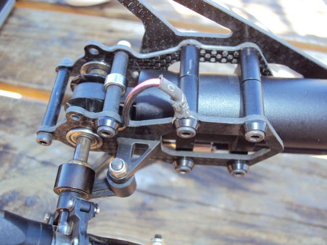

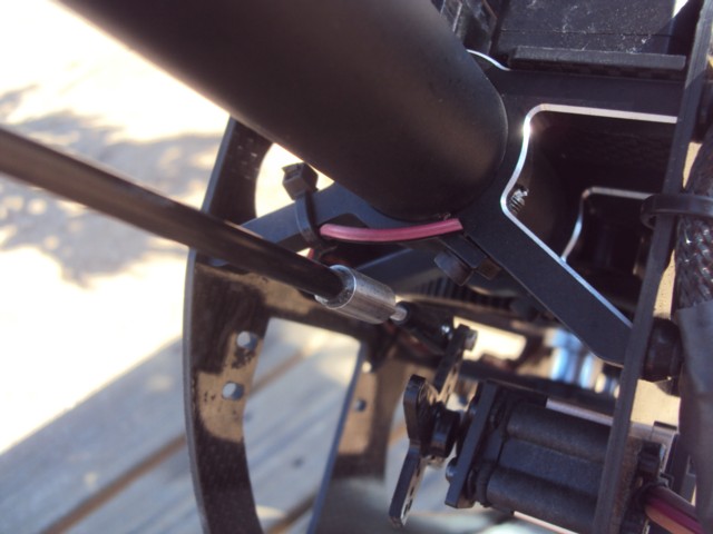

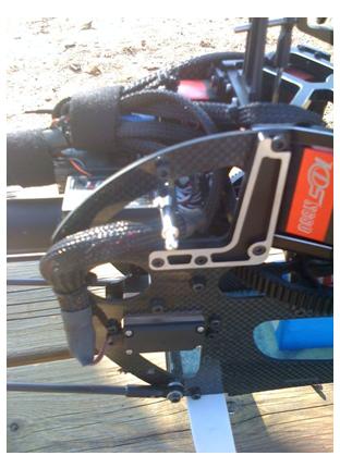

Hola Abra,
Te pongo una foto para que veas como va colocado el servo de cola.
Por LDS

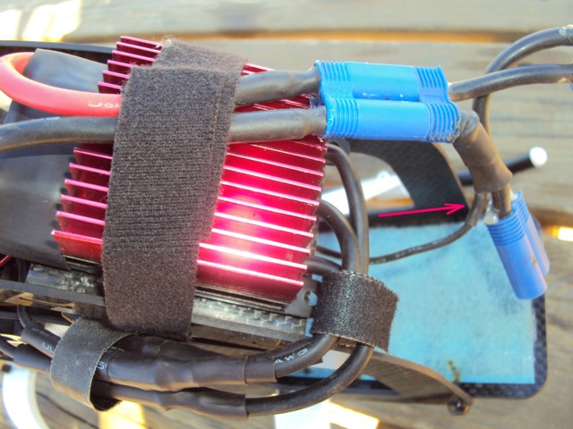

Tienes muy baja la ganancia asi que el problema es otro:
-Comprueba que el brazo del servo de cola este en el ultimo agujero
-No bajes del 25% de gain en la emisora y ves probando diferentes frecuencias de muestreo , aunque la suya es 333Hz.
-Debes poner un cable para la derivacion a masa de la estatica que se genera en la correa y el chasis de carbono.
-Yo llevo el BAR GAIN al 85% en VIVID, pero nada tiene que ver con la cola.

-Debes poner un cable para la derivación a masa de la estática que se genera en la correa y el chasis de carbono.
Por favor alguien que lleve estos famosos cables puede enviarme unas fotos detallasdas con los puntos donde los conectais?

Te pongo unas fotos del montaje del cable anti-estatica, si tienes alguna duda me lo dices.

LDS escribió:Te pongo unas fotos del montaje del cable anti-estatica, si tienes alguna duda me lo dices.
Las fotos son muy clarificadoras, aún así creo que seria muy interesante saber si hay continuidad o una resistencia baja entre el cojinete de la tercera foto y la cabeza del tornillo donde esta el cable. De hecho, esto, a mi entender solamente tendrá sentido si hay continuidad o una baja resistencia entre cojinete y terminal.
Si hay continuidad entre estos puntos SI QUE SE PRODUCIRÁ UN EQUILIBRIO DE POTENCIAL ENTRE CHASIS Y CORREA. EN CAMBIO, SI NO ES ASÍ Y EL COJINETE ESTA AISLADO COMO EN MI CASO (17 Megahoms, por eso són los casquillos de plástico) LA CORREA SE IRA CARGANDO ELECTROSTATICAMENTE CON UN POTENCIAL CADA VEZ MAS NEGATIVO. LLEGARÁ UN MOMENTO EN QUE SE PRODUZCA UNA DESCARGA POR ARCO QUE IRA DIRECTO AL TERMINAL NEGATIVO DE NUESTRA INSTALACIÓN Y POR AÑADIDURA AL NEGATIVO DE SERVOS. ESTO NO MOLA NADA!!! Puesto que transitorios de este tipo pueden complicarnos la vida
POR LO TANTO PARA QUE EL INVENTO FUNCIONE HAY QUE ASEGURAR UNA BAJA RESISTENCIA ENTRE ESTE COJINETE Y EL EJE O TORNILLO SOBRE EL QUE ASIENTA!!!!!!!! De este modo la electricidad estática no se acumulará en la correa y se descargara de golpe si no que siempre se mantendrá al mismo potencial que el chasis. Teniendo en cuenta que en nuestros helis las caídas de rayos no nos importan demasiado, el invento puede servir ayudar a evitar picos de tensión provocados por las descargas de electrostática generada por la correa.

Para que la continuidad sea maxima con la menor resistencia posible, debes lijar bien las partes de contacto de los cables con el carbono y el aluminio.

LDS escribió:Para que la continuidad sea maxima con la menor resistencia posible, debes lijar bien las partes de contacto de los cables con el carbono y el aluminio.
Bueno LDS. Tomo buena nota. Hoy he podido probar el heli a saco y no me ha decepcionado. La verdad es que es la bomba. No había probado nada igual. Como ya dije anteriormente los 6 CV del motor del Innova 600 son la RHEB ( la Re h.... en bicicleta) No se acaban nunca. En este heli le puedes poner 19 grados de paso y no se quejará. No cae ni de vueltas. Como me paso a mi!!!!!
