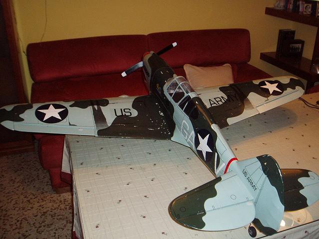

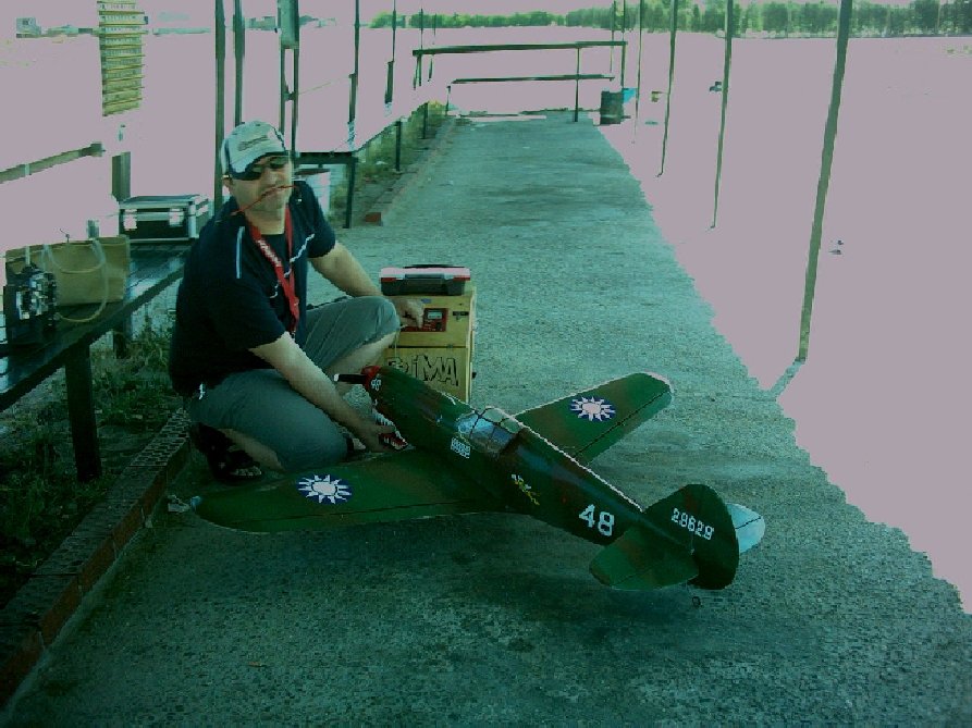

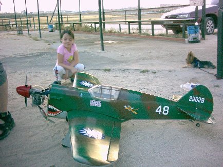

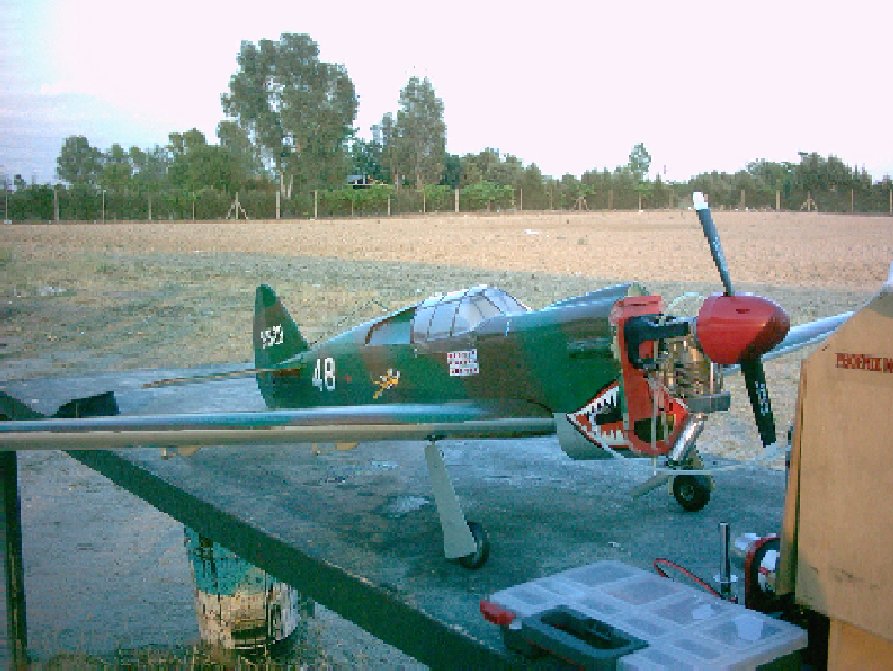

Pues ya que le he sacado unas fotillos, las dejo por aqui.. :wink:

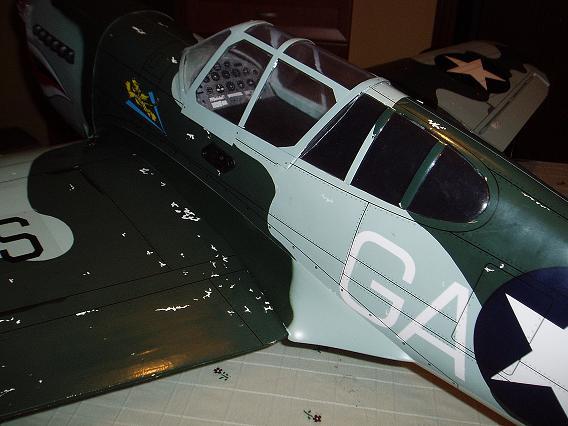

Ah! las manchas blancas por si os lo preguntais, son simulacion de desgaste de la pintura.... :lol: a mi tambien me parecieron raras cuando lo desembale.....

Felicidades por desempolvar el avion, Espabila jercom que eso de tener un bicho asi un año sin volar es malo para la salud.
Jercom por cierto es grandecito no? el sofa parece una maqueta al lado del avion :lol: .
precioso, y el tren que para dar celos, que guapo con giro de rueda, si señor.

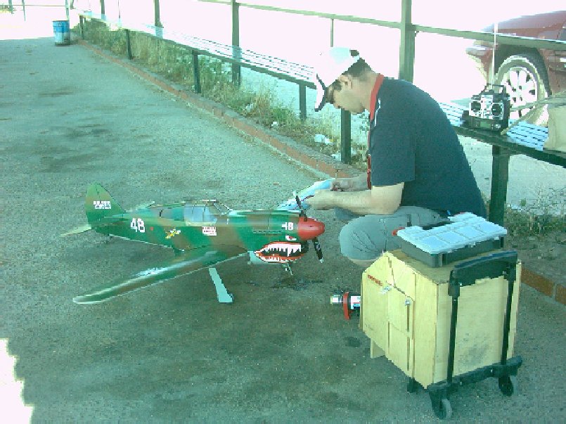

Como lo prometido, es deuda. Aqui os pongo unas fotos del evento.
el viernes me presente ne el campo de vuelo a las 10:00, en compañia de mi mujer, la cual no se queria perder el evento. (Mas que nada para escoñarse de la risa cuando lo estrellara)
Al final de la mañana, nos fuimos a casa sin volar el P40, cosas que ocurren y es que el motor no queria funcionar.

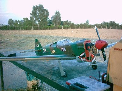

Por Mas
#75234

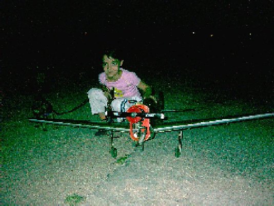

Viernes por la tarde, vuelta a la faena. en este caso acompañado por mis hijas.
el motor arranca fenomenal, y va como la seda.
Pero los problemas empiezan al carretear por la pista. el muy puñetero se me gira a la derecha, en cuanto coje un poco de carrera.
despues de varios intetos y sedos golpes, decido recojer y dejarlo todo para otro dia. ( a parte que se nos hizo de noche :roll: )

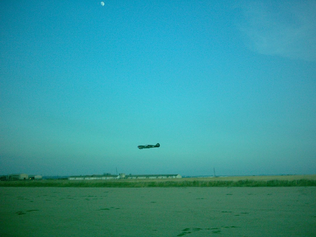

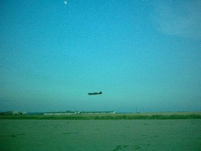

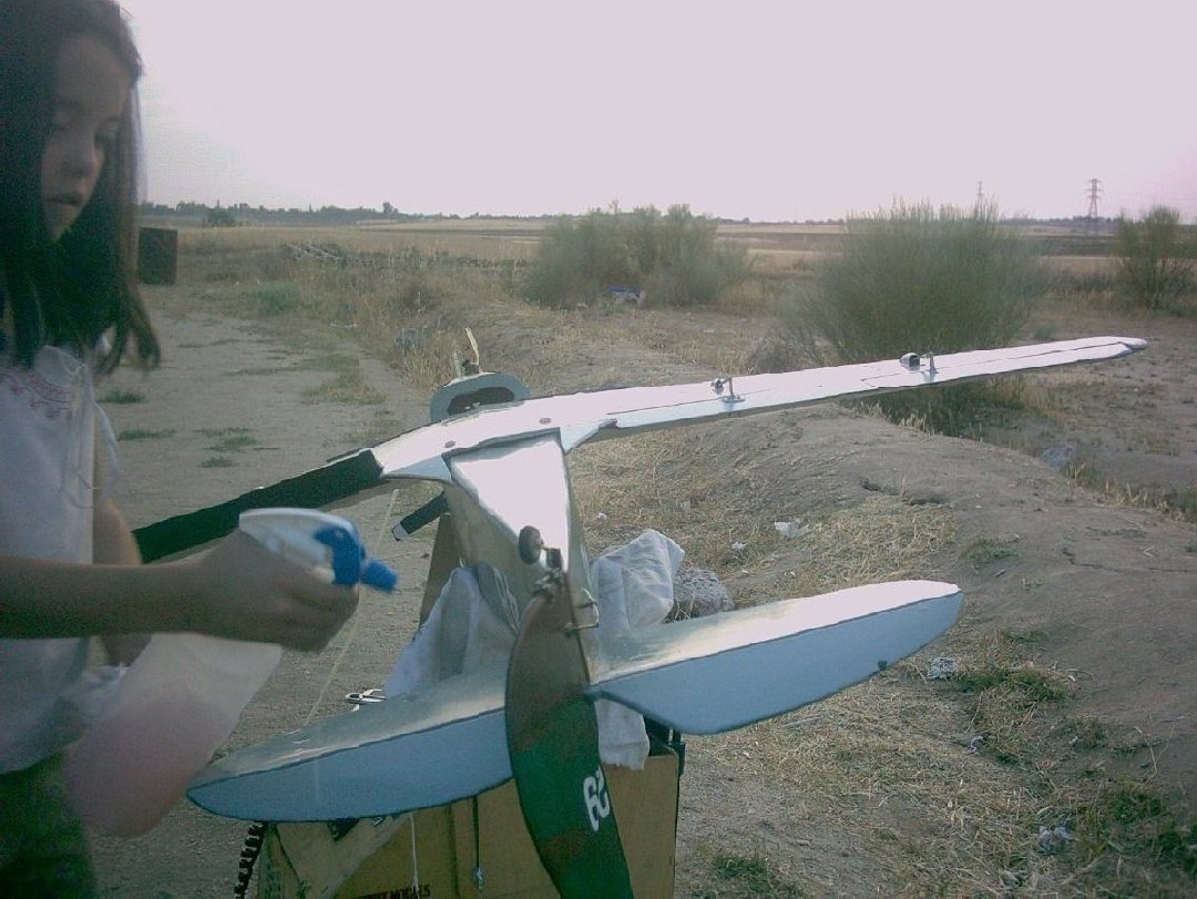

Sabado por la tarde.
De nuevo volvemos a insistir, otra vez me acompañan mis hijas.
Antes de nada, le doy unos grados mas al motor hacia abajo y a la derecha, cargo de gasolina y arranco el motor.
El motor arranca a la primera y funciona como la seda.
me dirijo con el avion a la cabecera de pista y cuando estoy preparado, voy acelerando suavemente.
El avion sigue una linea recta perfecta, tiro de profundidad y ala a volar se a dicho.
al pricipio el avion es muy critico, despues de trimar me voy aciendo a el, pero noto que con las ruedas fuera, el avion es muy critico.
Recojo las ruedas y una maravilla, escuchando el sonido del motor y viendo su estampa en el aire, el avion parece real.
los problemas empiezan a la hora de aterrizar, el tren de aterrizaje es una castaña y me temo que tendre que solucionar alguna historia para que me funcione bien, pero eso sera mas adelante, de momento me conformo con los cuatro vuelos que le he pegado.
Os pongo unas fotos mas y un video del vuelo, espero que se vea.

Efectivamente....el mio es el de loisirs, concretamente uno de los primeros que piso estas latitudes, ya lo comercializan algunas tiendas aqui en España y no es dificil encontralo....
Para mas caracteristicas os dejo la web de loisirs donde tambien vereis mas semimaquetas estupendas y tambien os comento que aqui cada uno del club se adjudico una diferente y pedimos la coleccion completa aunque todavia queda por volar el macchi y el p38 que tiene "teela"
