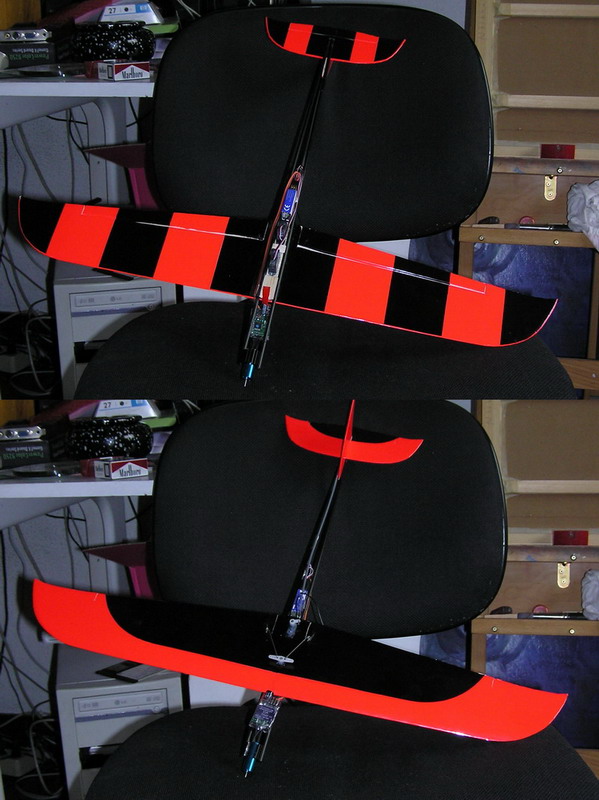

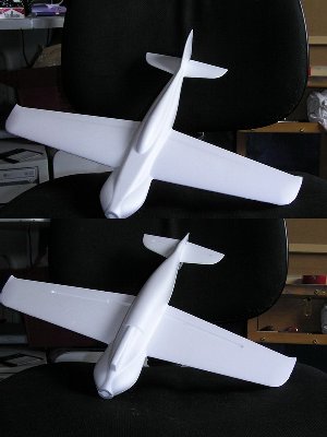

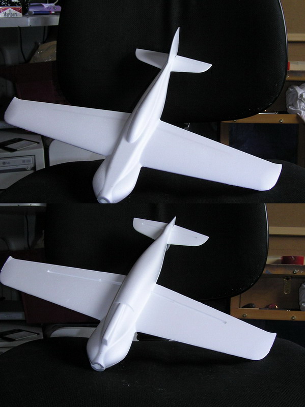

Unas fotillos del Adrenaline y el Nemesis, que es todavía más pequeño (45cm).

Ese avión te ha quedado de lujo, yo seguiría experimentando con las motorizaciones, en cualquier caso yo le metería 3s.
Que chulada el némesis, ¿cómo anda de espacio para el equipo de radio?, valen los hs-55 y el receptor de HITEC que está en el otro?.
P.D. ¿Encontraste algún cono para el eje del medusa?

De espacio parece que va sobrado, pero habrá que ver dónde pide poner cada elemento por el tema del CG.
He pedido unas himodel 740mah 20C 2s porque estoy empeñado en seguir con 2s, así me valdrán como batería del receptor para otros aviones, además con el motor adecuado (que todavía no estoy muy seguro de que sea el mio :? ) puede correr más que de sobra.
Seguramente pruebe a poner todo lo que tengo en el adrenaline, a ver qué diferencias hay, así que ya te contaré.

Bueno pues lo he medio probado y ya va siendo otra cosa :P
En primer lugar le he hecho un brazo para el servo de alerones ya que al ir las varillas tan oblicuas tenía una burrada de diferencial, y giraba peor que un entrenador sin alerones :lol:
Luego con las baterías nuevas (Himodel 2s 740mah 20C) ha ganado mucho.
Con las que tenía giraba a 16.000rpm, y ahora gira casi a 20.000. También es verdad que le he recortado la hélice un poco más, pero ya empieza a ir rapidillo :wink:
Estoy usando una 4x4 recortada a 3x4 más o menos. La primera vez que lo hice símplemente a tijera, aunque con mucho cuidado de cortar dos trozos exactamente iguales, quedó perfecto y no vibraba nada, pero esta vez no quedó tan bien y vibraba.
Como no tenía tiempo más que para darme un minivuelo de prueba porque había quedado lo he probado así tal cual y a mitad de la primera batería de repente a hecho un ruido espantoso, he cortado rápido y he aterrizado. Se me había doblado el eje en pleno vuelo :shock: :shock:
La verdad que no es tan extraño, porque ya había tenido que enderezarlo por culpa de una interferencia que me lo estampó contra el suelo, y aunque quedó mejor de lo que me imaginaba (sin hélice, sujetando un poco el eje con los dedos giraba el motor y no se notaba absolutamente nada, giraba en su eje perfecto 8) ) pero claro, ya estaba debilitado, así que ya he preguntado si venden ejes de recambio...
De todos modos lo noto un poco inestable, se le menea mucho la cola y no se si es normal en este tipo de aviones o si es que le falta superficie de timón.

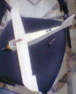

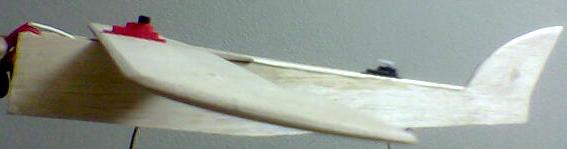

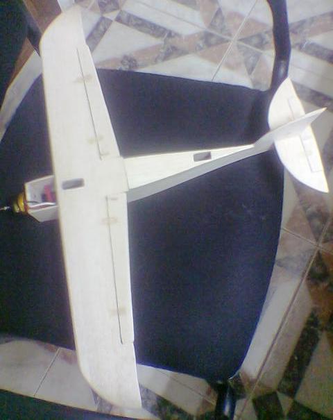

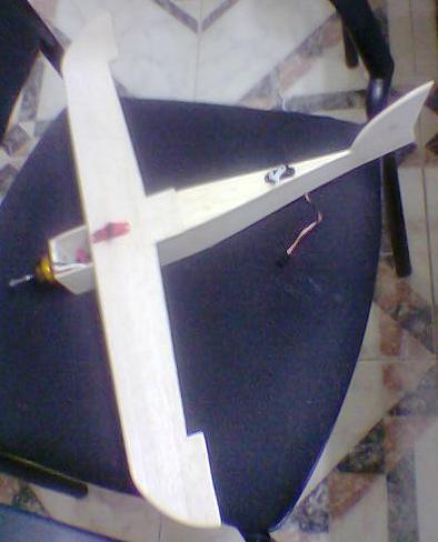

De momento así va el proyecto.

Tiene buena pinta :)
Lo que veo es que has lijado poco el ala, yo la lijé mucho más para intentar darle algo de forma de perfil, aunque no se si hará algo :?
¿Qué motor, baterías y hélice le vas a poner?
Yo ya he vuelto a volar el mio pero con otro motor y con unos alerones como dios manda :P Como no encontraba ejes de recambio para el medusa y tenía que mandarlo a la casa, al final me compré en Aircraft un feigao de 5800 por 26€, que es por lo que me salía arreglar el otro :x , pero me alegro del cambio porque ahora sí que corre, ¡¡es un tiro!! bueno, por lo menos para medir 60cm :D
Además con los alerones con diferencial (antes con el brazo del servo recto subían un poco más del doble de lo que bajaban :shock: ) giraba horriblemente mal y se torcía, que es por lo que notaba que se movía mucho de atras. Pero ya no :D :D Ahora va rectito, tiene bastante mando de alerones y de la profundidad puedes tirar a tope llendo con el motor al máximo y hace un looping que parece que se van a partir las alas :shock:, pero no hace ni amago de meter el ala. Vamos que puedes hacer unos giros hipercerrados. Desde luego me ha enganchado, es super ágil, rápido y facil de volar, no se yo que va a ser del Nemesis, que sigue en su caja... :roll:
Se me olvidaba, el motor con una 3x3 consumía casi 9A y el máximo son 6, así que como no quiero poner una 3x2, la recorté como medio centrímetro cada punta (esta a quedado bien :wink: ) y bajó a 8A, lo que todavía es mucho, pero como el motor va al aire y con refrigerador lo deje así para probar. Además el motor a ganado 3000 rpm de 23000 a 26000, que no está mal :) Después de volar casi todo el rato a tope solo acaba ligeramente caliente, o sea que ni lo toco :D
Va con motor feigao de 12mm y kv5800, batería himodel 2s 740mah 20C, hélice 3x3 recortada, variador hyperion 10A, servos hyperion de 3,7g y receptor hitec micro 05S
