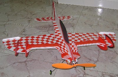

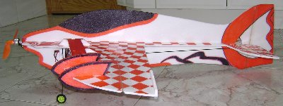

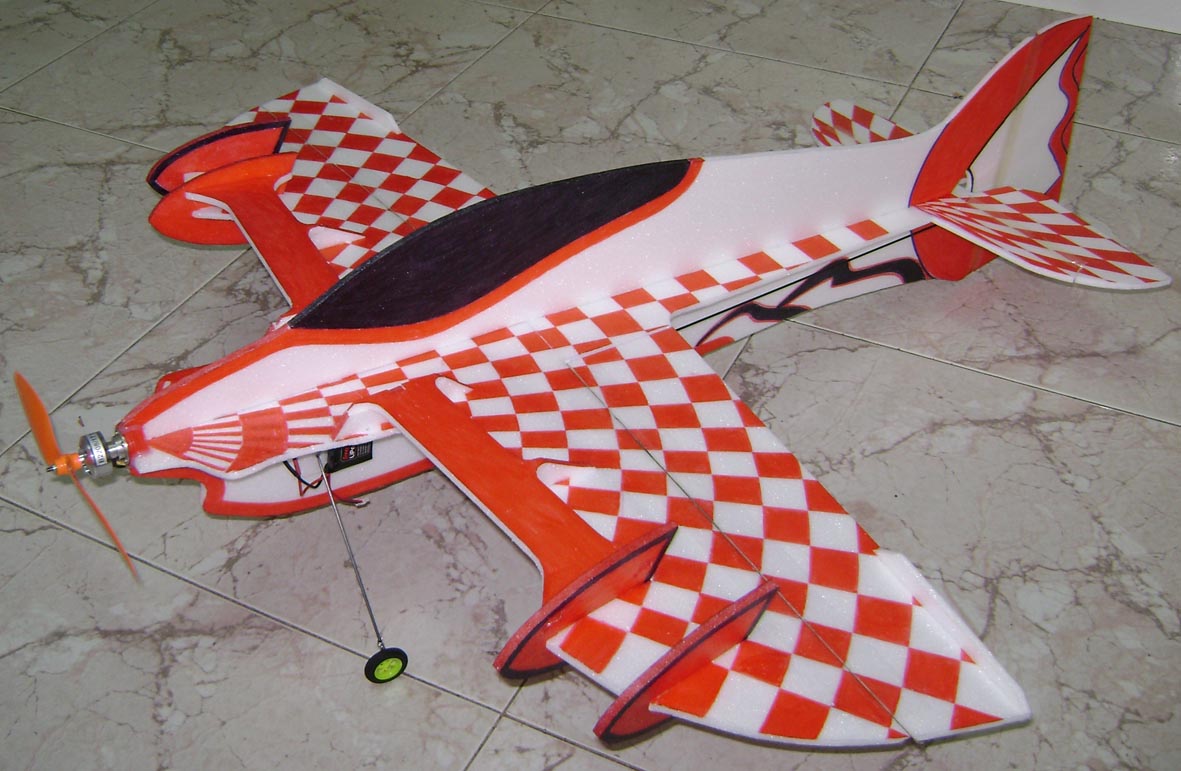

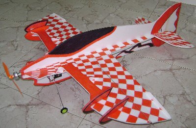

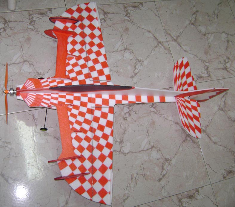

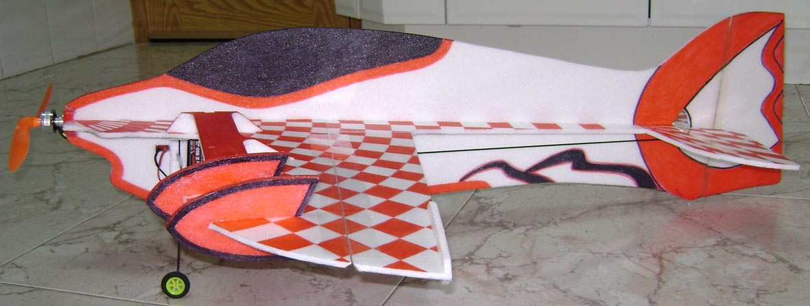

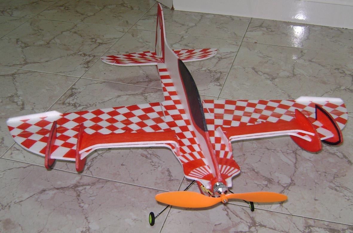

Hola a todos, tenia ganas de provar un corchito, (soy de helicopteros) y me decidi por este modelo despues de leer "construccion de morback f3p" me parecio un avion interesante, y dentro del tipo de vuelo que voy buscando.
Una vez montado (con todos los defectos de ser el primero) me gusta mas.
Ahora lo que me da pena es volarlo, seguro que tardo menos en romperlo de lo que he tardado en construirlo.
Gracias a todos los foreros por exponer vuestras experiencias y trabajos.

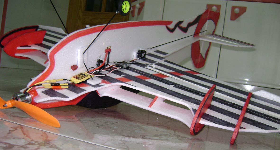

Tienes razon nikotino, no puse nada de informacion tecnica, voy a intentar detallar lo maximo posible
-- Peso total 265 gms
-- Envergadura 88.5 cm
-- Longitud 96 cm
-- 3 servos Black Baby 1'6kg , 0'09s (9gms)
-- Helice 10x4'7
-- Motor Yellow Acro Eco 1100Kv, 9A (42gms)
-- Variador Yellow 18A
-- Receptor Futaba R6004 FF (3'9gms)
-- Bateria Grauper 7'4 850mAh (50'5gms)
-- Fabricado en Foam de 6mm, con una varilla de carbono de 2mm en la parte vaja del ala como refuerzo
-- Envios con varilla de carbono de 2mm y para la conexion con el servo y el horn he utilizado clic pilla papeles
-- Tren de aterrizaje en barrilla de carbono de 2mm
Lo que veo muy fragil son los horn solo pegados, quizas se podrian reforzar un poco?

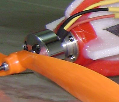

No te preocupes que ese avion volara perfecto,la equipacion que pusiste esta bien,lo unico que podrias a ver ahorado un poco de peso en el motor y en el variador poniendo unos mas livianos,pero como sera para exterior tampoco influira tanto.¿El peso de 265 gramos es con bateria o sin ella?
Estos aviones vuelan bastante bien y poniendo recorridos cortos son faciles de volar,ajusta bien el CG pues se nota bastante si esta mal ajustado,me he fijado que llevas la helice directa en el eje,lo mejor es que le montes un salvahelices y le pongas 2 toricas,ten en cuenta que la helice es casi lo que siempre toca en el suelo cuando tienes cualquier percance y al ir fija al motor te arrancara la bancada,ya nos contaras que tal fue el estreno,un saludo y suerte.

El motor y sistema de sujeccion de helice venian asi, y lo voy a provar a ver que tal. De todas formas cuento con romper helices. (son mas baratas que las palas para helis)
Respecto a lo de arrancarse el soporte de motor, estuve pensando en reforzar el morro para darle mas fuerza, pero al final opte por intentar un equilibrio entre la dureza del foam y la presion que hace el motor al funcionar (todos estos calculos por supuesto a ojo, que no soy ingeniero) por que cuento con que se va a arrancar (antes o antes) y creo que cuanto mas lo refuerce mas grande sera la rotura. El motor lo atornille a un tapon de una botella de Lanjaron, hice una pequeñas ranuras en el foam para que entrara y lo pegue con silicona caliente por dentro y por fuera.

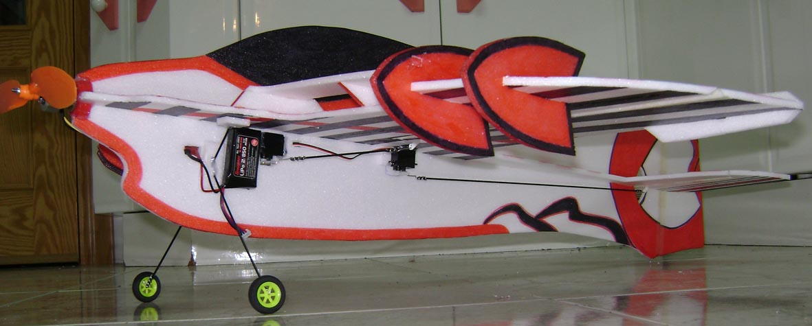

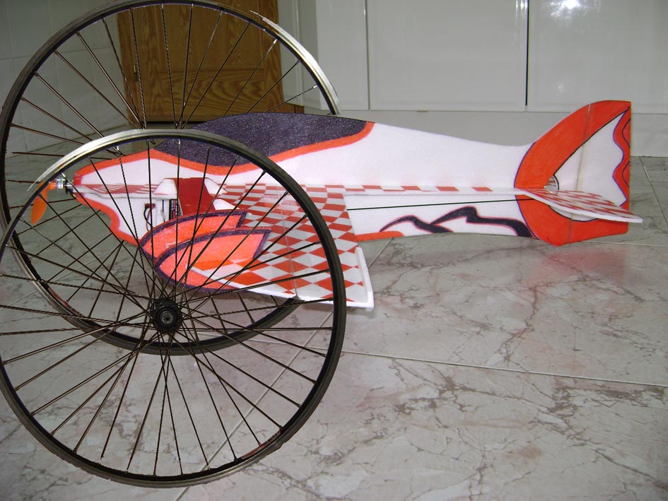

Como es mi primer avion estoy siguiendo vuestros consejos, y la he cambiado las ruedas.
Perdonar mi poca experiencia pero ESTO NO LO VEO CLARO.
Y creo que me paso de peso.

Montacarlos escribió:Como es mi primer avion estoy siguiendo vuestros consejos, y la he cambiado las ruedas.
Ja,ja,ja,ja,................cuando os pille por Mallorca os vais a enterar....ja,ja,ja,.....
Salu2
Por Krass
#939549
Que bueno lo de las ruedas Montacarlos,le quedan que ni pintadas jajajaja,me alegro de que el vuelo fuera un exito,un saludo y esperamos ese video,que lo disfrutes.
