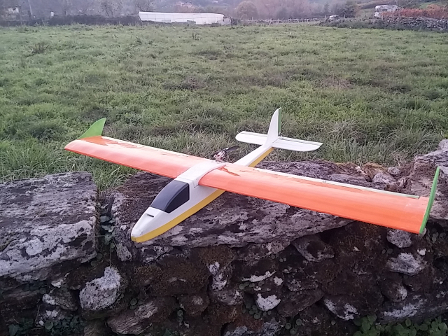

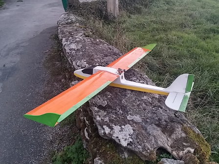

Hace un par de meses, leyendo el hilo del motovelero del compañero Osvy, me picó el gusanillo del depron y me animé a diseñar y construir mi propio motovelero. Hoy por fin ha sido el estreno.
El vuelo ha estado bastante bien pero tengo que hacer algunas modificaciones. Me ha quedado bastante pesado de cola, llevaba contrapesos delante pero no eran suficientes, por lo que voy a cortar el fuselaje por delante de la cabina y hacerle el morro más largo para adelantar más la batería. Por otro lado el ala flexaba bastante y tendré que reforzar con un tubo de fibra de carbono.
Aquí os dejo una foto tras el vuelo. El acabado no está al nivel de los compañeros del foro, pero para ser el primero con que haya volado me conformo.
Para el próximo vuelo tras las modificaciones espero poder hacer un vídeo.

Hola Tulius.
Te ha quedado muy bien el modelo, hombre. Buena idea, la de alargar el morro para centrar el modelo. En cuanto a la decoración, todo siempre es mejorable, con el tiempo vamos aprendiendo. En este apartado y en el foro de Técnicas de Construcción, tienes mucho de donde poder tomar prestadas ideas.
Esperamos ver ese video.
Enhorabuena.
Por osvy
#1331400
Hola Iulius me alegro que el hilo te haya servido para algo, te ha quedado bonito el modelo, yo también tuve que alargar el morro, un saludo y a ver como vuela
Por TIO JUAN
#1331403
Hola Iulius, :wink: asi como lo muestras se ve muy bien, si le alargas ese morro, y para que no pierda un poco la estética, alargalo solo lo justo y necesario, ten en cuenta, que el morro muchas veces es el que sufre los golpes en el aterrizaje, intenta reforzar un poco de alguna forma ese alargamiento, ya nos contaras... :wink:

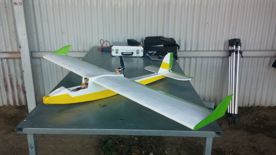

Hice pruebas con la posición de la batería y comprobé que tendría que aumentar mucho el morro para poder equilibrar el avión, lo que lo afeaba bastante. Como tengo espacio y la construcción del ala me lo permite he decido retrasar esta. Por otro lado aprovecho que está en el taller para rebajar el fuselaje por debajo (tiene mucha barriga), así reduzco peso y mejoro la aerodinámica. También tengo que hacer nuevo el estabilizador vertical que lo rompí de la forma más tonta mientras lo montaba en el campo de vuelo (de ahí la cinta amarilla colocada de esa forma tan rara).

Tras las modificaciones ha quedado así. Aparte de los cambios que tenía pensado hacerle también he reforzado las alas con cinta. Dentro de un rato cuelgo el vídeo.
