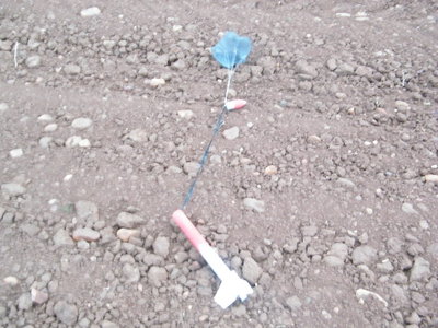

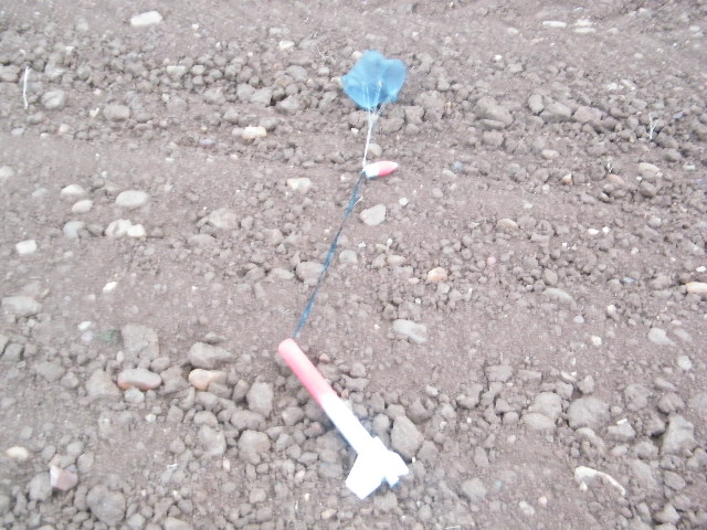

Si, y ademas como un campeon, es un cohete para motores C, es mas o menos como la mitad de mi super bird, con el mismo diametro.
Esta hecho en madera de balsa ( todo, hasta el cono) y con unas aletas bien grandes para hechar el CP atras y no tener que lastrar.
Lo he lanzado 2 veces ya, ayer por la mañana a las 8 ( con un frio que pelaba) lo estrene, subio muy bien y la eyeccion fue excactamente en el apogeo.
Cuando suba el video lo colgare aqui, por ahora, una foto del lugar de aterrizaje.

Bueno, ahi va el video del primer vuelo: http://www.youtube.com/watch?v=85efyav0GeY
Ayer lunes lo vole a ultima hora y fue su ultimo vuelo, ya que la carga de eyeccion se activo, pero no eyecto el cono, por lo que siguio con el vuelo parabolico hasta estrellarse, los restos mortuorios no los he encontrado, asi que lo he dado por perdido.
Pero bueno, como decimos los caballistas, lo importante es volver a subirse al caballo, asi que ya esta diseñado el RB-II, cuando acabe los examenes me pondre a construirlo.
