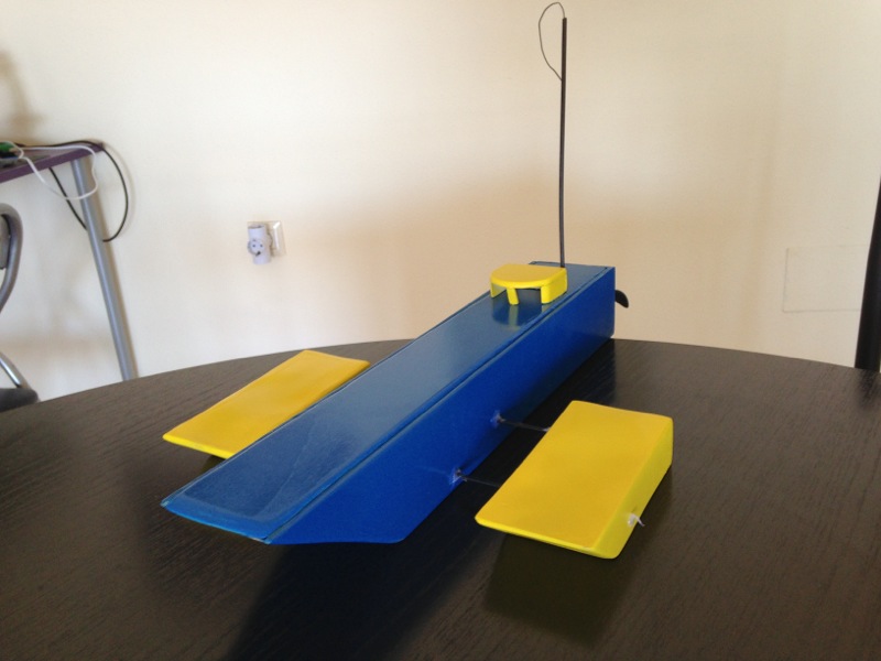

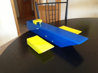

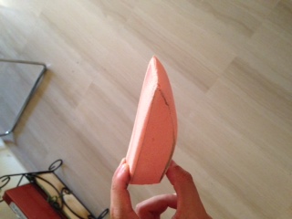

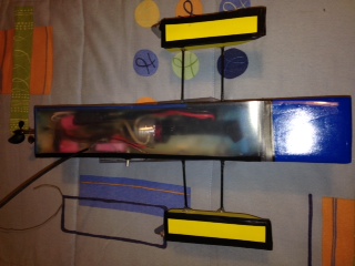

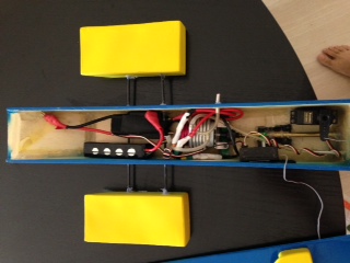

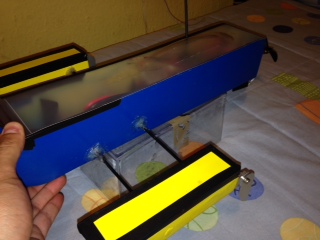

Bueno aqui dejo unas fotos de la barca aun sin pintar con una serie de modificaciones que espero que la mejore en algo jajaja mañana video si viene alguien al lago
Esta es la nueva modificacion de los panines mas pequeños y algo mas altos para evitar rozamiento
la foto 1.JPG (34.09 KiB) Visto 1639 veces
vista lateral aun todo sin pintar
la foto 2.JPG (31.21 KiB) Visto 1639 veces
la foto 3.JPG (31.55 KiB) Visto 1639 veces
la foto 4.JPG (35 KiB) Visto 1639 veces
Por sukoi
#1247912
felicidades por atreverte a empezar un proyecto asi :wink:
si me permites una sujerencia para posteriores pruebas, es que la 'rotura' del perfil del patin es demasiado brusca, tienes una zona plana delante, un quiebro y la zona plana, es mas hidrodinamico que lo hagas en forma de curva suave, eso te permitira que planee antes y mejor sobre el patin.
Por asan
#1247917
Te permito una y cien necesito aprender y mejorar la lancha para divertirme. Si he entendido bien necesitaría dar una forma más redondeada a los patines y la cuerpo central supongo q también, los patines podría mejorarlos como dices pero el cuerpo centra sería más difícil esa será la próxima mejora hacerle los patines más hidrodinamicos muchas gracias por el consejo.
Por sukoi
#1247921
el patin central no tendrias tanto problema pues en principio al coger velocidad se deberia elevar sobre el agua, el problema podria ser que si le pones un angulo demasiado grande (45º por ejemplo ) en caso de pillar alguna olita con esa zona te va a cabecear hacia arriba de forma muy acusada.... un angulo menor y una punta afilada hacia abajo igual te permitiria atravesar esas zonas
de todas formas hay por aqui gente mucho mas especializada que te podra aportar ideas :wink:

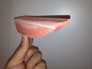

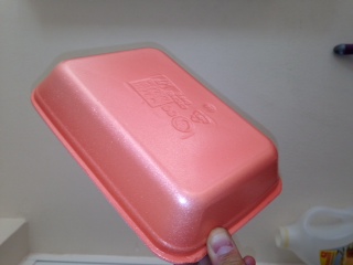

wenas,no soy experto ni mucho menos,pero llevo hechas unas 15 barcas,lanchas,deslizadores y catamaranes y veo que la resistencia que tienes en los patines es mucha,es decir,que hacen "pegamento" con el agua,la friccion es mucha y es como si se adheriesen al agua como pegamento,mira unos modelos mios mas abajo de tu post "catamaran por 5 €"...yo los hago de porex,barato,facil,simple y ligeros...un saludo

Muchas gracias por las aportaciones esta claro después de probar la lancha el pasado fin de semana q los patines van frenandola así que esta semana buscare materiales más ligeros para hacer unos nuevos patines así como cambiar el diseño de los mismos los voy a diseñar con una mayor curva para evitar un ángulo de ataque tan pronunciado usar la mías de acetato ya lo había pensado lo que no tengo tan claro es donde encontrar el porex gracias por todo

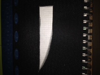

Bueno pues este es el perfil que van a tener los nuevos patines de la tres puntas algo mas pequeños que los anteriores y además con una curva menos pronunciada espero que sean mas efectivos que los anteriores que van frenando la barca ( que depresión jajajja)

nuevo perfil del patin

voy a fabricarlos en....contrachapado fino los dos laterales y la parte superior del perfil y la inferior la que esta en contacto con el agua de plástico de una carpeta ;-)

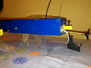

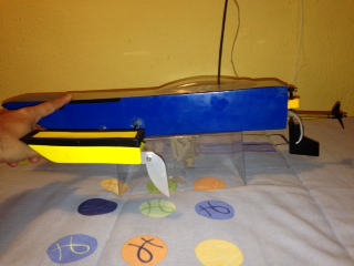

pues nada he ido a hacerme un café y mira tu por donde tenia deprón en la cocina además el amigo dario y el amigo duendebcn me han dado la idea con ese material asi que.... patin al canto quedaría reforzar la parte trasera con contrachapado colocar el turn y pintar. Una duda que tengo ahora es saber a que altura debe ir el patín con respecto al cuerpo dentral de la tres puntas?
