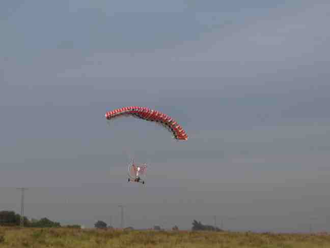

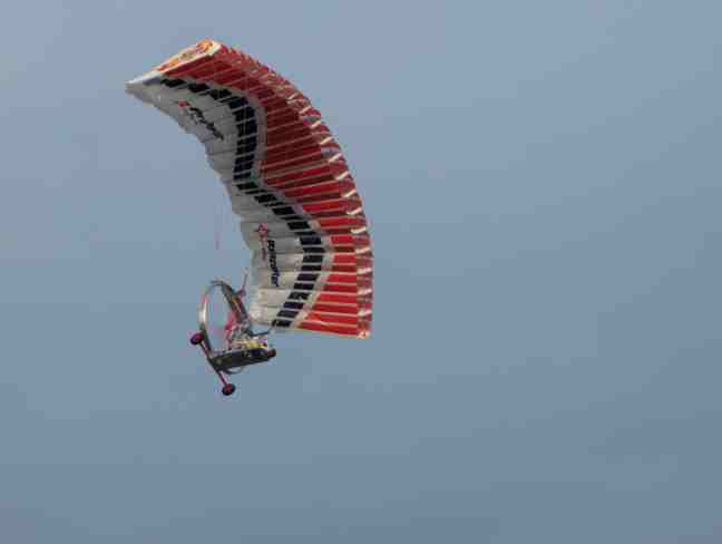

Tras más de medio año sin volar, vi en ebay este parapente y viendo el precio (70 euros todo: paramotor+vatería+receptor+1servo+motor+emisora) decidí adquirirlo.
Esta tarde (13/05/07) he hido a un campo a las afueras de la ciudad, monto la vela,compruevo el alcance de la rádio, la despago manualmente y CHOOOFFFFFF :x , empotrado contra un arbusto (lo lancé demasiado flojo), tras verifiquar si todo estaba en orden, le doy el parapente a mi padre y lanzándolo con un poco de mala uva y a tope de motor, se va al aire perfectamente estabilizado :o . Con solo despegar, noto que el motor apenas tiene fuerza para que le parapente ascienda :? .En vuelo, es muy estable y responde con autoridad a las órdenes de la emisora, puede volar con muy poco espacio siendo predecibles sus actos en todo momento.
Tras 10 o 15 minutos haciendo perrerías noto que el motor pierde revoluciones rápidamante, con un consecuente aterrizaje forzoso.
Me gustaría substituir la baterías que lleva que són unas Ni-Mh de 750mAh, 7,2V por unas LIPo 1500mAh 7,4V, para ganar mas autonomía de vuelo. ¿Se me puede quemar el motor con esas lipo?
Grácias y buenos vuelos.

No tiene por que quemarse la electronica con esos 7,4 v. pero te recomiendo que dividas los vuelos con la lipo de 1500 por lo menos en dos, por que tanto tiempo el motor a tope te durara un asalto :(

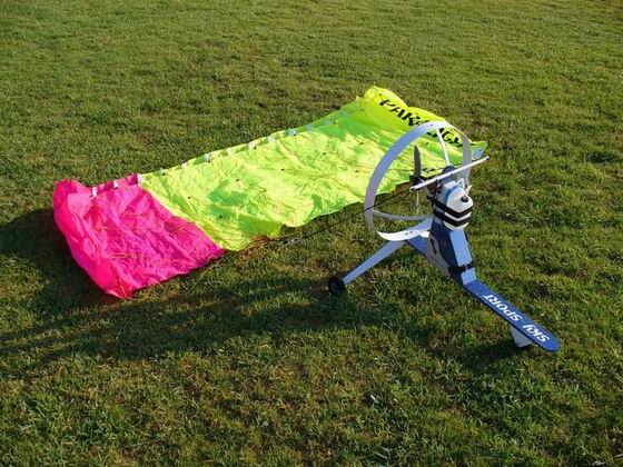

wenas, yo tambien tengo este modelo, el "sky surfer" de Graupner https://shop.graupner.de/webuerp/servlet/AI?ARTN=6221, tiene una pagina web dedicada http://homepage.sunrise.ch/mysunrise/rc-skysurfer/.
Va muy bien, solo tienes que vigilar en mi opinion que no se coja los hilos con la helice, pues es una paliza desenredarlos, me paso que al despegar de el suelo coje algo se vuelca y liado, tambie me paso que ateriza pilla alguna interferencia que arranca el motor y liada esta, pero es un modelo que vuela magnifico y con muy poca practica aterrizas en la palma de la mano.
Para ganar autonomia yo lo volaba en ladera, que si no sopla mucho tienes que seguir dando motor pero mucho menos.

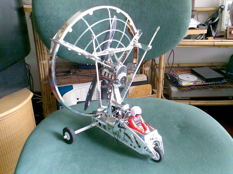

Yo además del de ebay, me compré este que lleva un 46AX, pesa dos kilos y medio y lleva un parapente de 2 metros.
Os dejo una foto.
