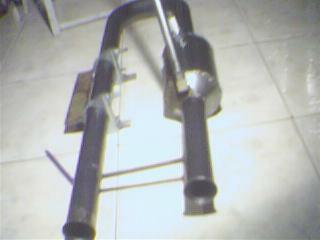

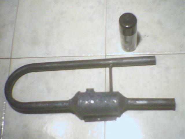

hola a todos, aqui pegare unas fotos de mi ultimo modelo lockwood, es una escala del modelo k-pt04a. a este modelo lo multiplique por 1,52 aproximadamente.
mañana intentare darle marcha, espero que trabaje bien.
los tendre al tanto de lo que sucede.
francisco cooreman
este es el modelo original, aunque no es = que el k-pt 04a. a este modelo lo multiplique por 1,52 y obtube el modelo que aparece en la otra figura.

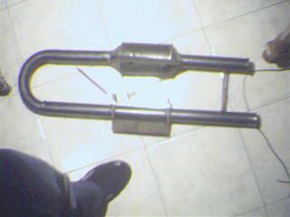

Por fran_cisco
#90950
hola, les comento a todos que le di marcha a el pulso de 4 pulgadas y arranca, segun mis calculos tiene que empujar mas de 12kg y menos de 17kg. es mucho!!!!!!. el unico problema que tube fue que andaba solo en frecuencia baja, por lo que no empujaba demasiado y al darle mas gas se detenia, vere como soluciono esto he intentare de nuevo, si esto llega a endar le pondre 4 a una bicicleta.jajajajaj ESTOY LOCO??? SIIIIIIIIIIIIIII.

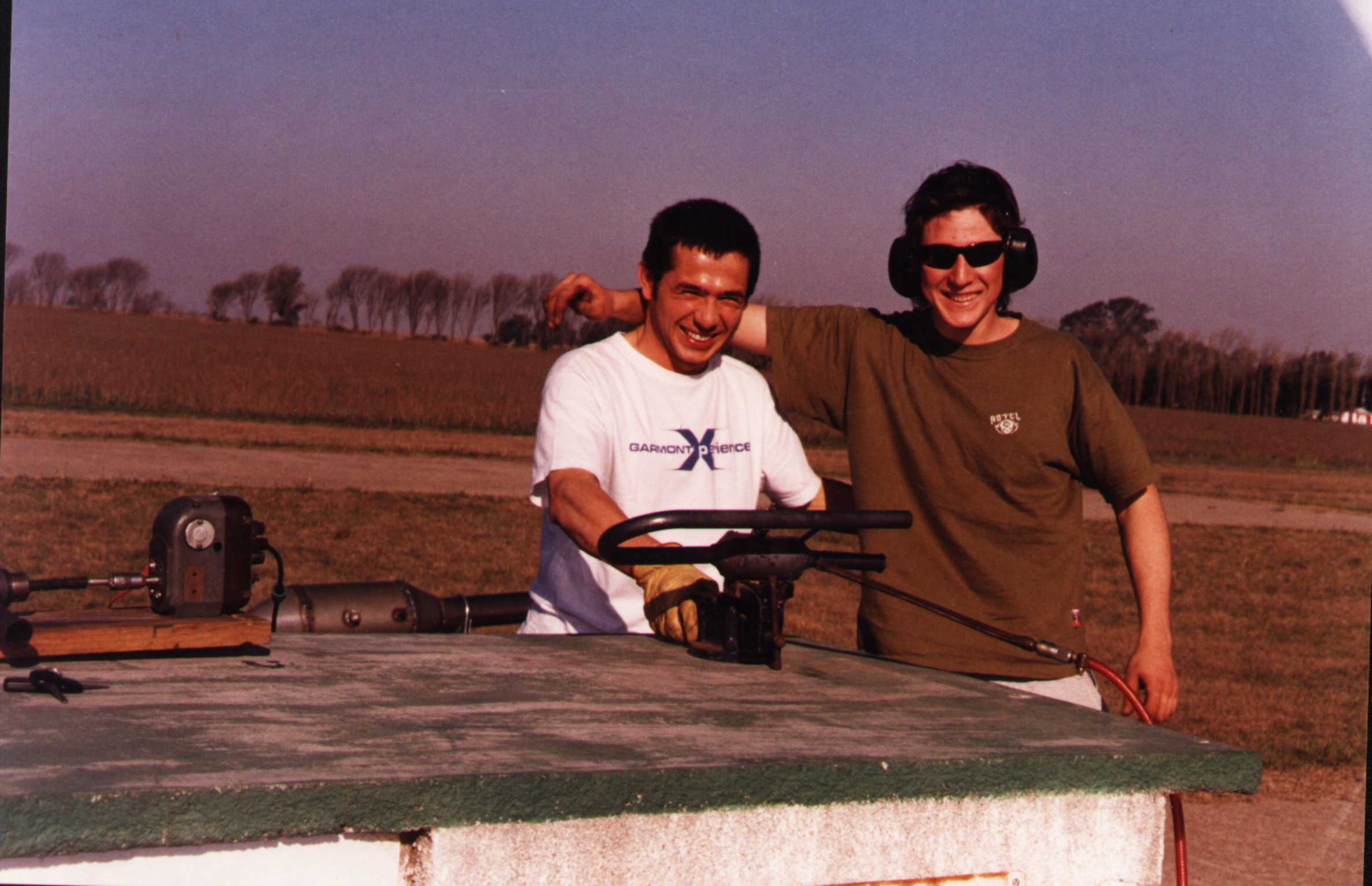

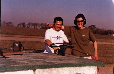

hola a todos, aqui estan unas fotos de el pulso k-pt lockwood en funcionamiento, solo en 1 foto se ve apenitas rojo, solo esta asi por seguridad al momento de la foto.
francisco cooreman
Por fran_cisco
#91903
el de verde soy yo, el otro es mi primo roman, eromodelista.
si prestan atencion, el la primero foto, atras se ve la camara de combustion del lockwood grandote

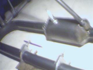

Por fran_cisco
#92092
hola gente el foro, les comento que hoy arranque el pulso de 4 pulgas y despues de una reforma, pecha como ninguno!!!!!!!!!!!!!!!, el ruido es imprecionate, todo la camara y el caño de salida al rojo vivo, solo funcona con gas liquido, con el vapor de gas apenas alcanza a sostenerse sin aire forzado. en fin, estoy muy contento con mis prevas, asique me queda solo 1 mas para calulas bien el consumo, la potencia maxima y minima y luego de eso, a la bici o tricilo. jajajajaja
calculo al minimo 10km.h y al maximo unos 70km.h con 4 de estos bichitos.
quiero agradecle a mi primo roman, que fue el que me metio en el mundo de los pulsos.
FRANCISCO COOREMAN
