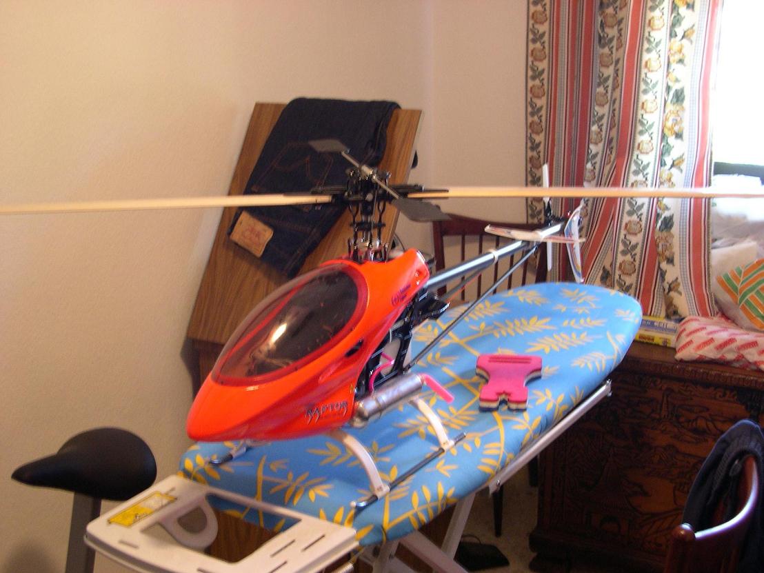

davidpradam, para nada se pierde maniobrabilidad, es mucho mas estable y notas una forma diferente de volar con el heli pero es mucho mas estable y le quitas peso al heli, y se puede hacer de todo con el heli , tiene tres forma de volas basico, intermedio y avanzado, y te da mas confianza por lo menos para mi claro, y no te preocupes que esta tarde le hare foto y el viernes le hare un video y lo pongo vale un saludo compañero, ah me gusta el color de tu canopy se vejeje :roll:
Por javiersevieste
#753878

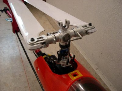

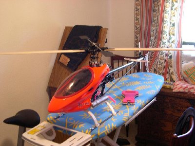

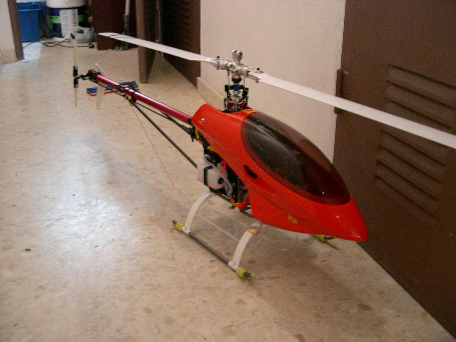

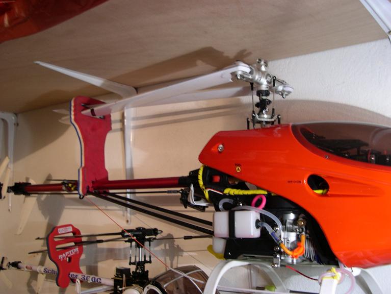

LA PRIMERA ES EL TITAN 50 CON EL FLYBAR NORMAL Y LA SEGUNDA FOTO ES CON EL SK-360 COMO VES SE NOTA LA DIFERENCIA, SI ERES TAN AMABLE ME DICES COMO PUEDO PONER LA FOTO POR QUE NO ME DEJA O NO SE HACERLO JEJE GRACIAS

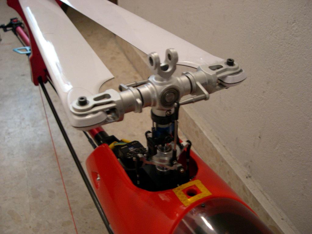

ESTE ES CON EL FLYBARDIGITAL SK-360, ESTIMADO COMPAÑERO TE MANDO DE COMO ERA ANTES Y COMO ES AHORA ESPERO QUE SEA DE TU AGRADO UN SALUDO

Por Tiger mk2
#754060
Gracias por las fotos
¿el rotor nuevo va aparte?
¿se puede aprovechar el anterior?
Por javiersevieste
#754065
te comento con la cabeza rotora que trae de plastico no sirve, yo le compre una ht de aluminio, esta si sirve para este flybar digital sk-360, kasama ha sacado una especial para este sistema, pero es muy cara aun
esperomos que baje el precio pero es una maravilla, un saludo
