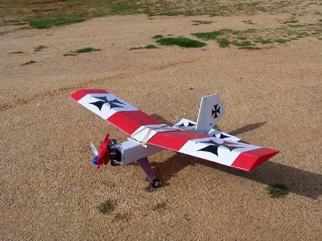

Hola os presento mi nuevo avión, construcción en pvc y polipropileno , para motor 2.5. :mrgreen: barato ,barato .................,
saludos .............................gracias

Hola Molins, que tal vuela tu parato?
Queria preguntarte con que pegastes el polipropileno? ya que yo tengo las piezas cortadas y preparadas de un Spadet LC-40, pero como no estaba seguro de con que las podia pegar bien, pues deje aparcado el proyecto.
Gracias por la respuesta.
PD.- No dejes el coche al sol con el avion dentro, o el avion puesto mucho tiempo al sol en verano, que se te puede deformar.

Hola Molins,una pregunta: que pones en el parallamas del fuselaje pa amarrar la bancada??

ya pensaba que no le gustaba a nadie , gracias
Herespain , lo del pegamento una odisea hasta que di con el, compre varios especiales para plasticos y nada y decidí probar con el ARALDIT 2 componentes lento, el del bote azul y de maravilla.
XX lo del para llama esta hecho con un recorte de teflon , lo saque de una tabla de estas que venden para cortar carne en los de todo 1€, para darle fuerza puse una por dentro y otra por fuera, como si fuera un tapón.
GRACIAS :mr green:
