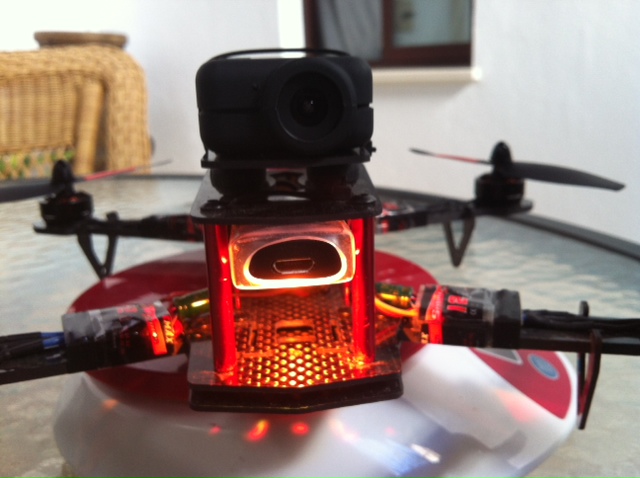

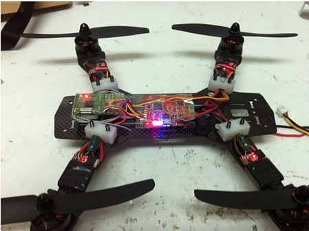

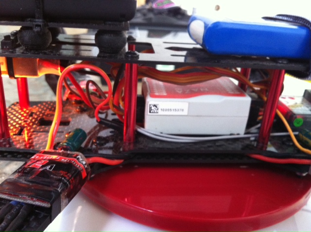

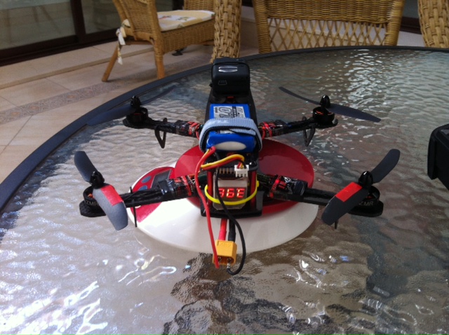

Pues mira yo ya tengo montado el quad, pero sigo a la espera de las gafas Fatshark y de las baterías.
De momento estoy volando con unas lipo 2S de 1000mAh que tengo y no está mal, se defiende unos 7 minutos con un peso de unos 380grms.
Instalé la Naza Lite sin Gps que es muy fácil de configurar y vuela muy suave, aunque me he pedido una Acro Naze también en UK ya que no vuelvo a pedir a Hobbyking Malaysia, llevo ya 70 dias esperando y no llegan los pedidos, estoy desesperado.
Mi intención es montar fpv con servos y el head tracker quiero volar como un pájaro. Jejeje.
Así que estoy buscando formas de aligerar peso como sea.

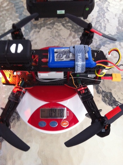

Por cierto ¿con qué tornillos has montado los motores al frame?, por que los que vienen son excesivamente cortos, yo los he montado en un frame de fibra de carbono de 3mm y he tenido que hacer rebajes de 1mm para que entren suficientemente en los motores, además de ponerles pegamento para que no se aflojen.
Un detalle que leí y que no me ha hecho ningún bien, NO ponerle pegamento a las tuercas de las hélices, yo les puse y cuando tuve que aflojarlos no podía, tuve que utilizar unos alicates para sujetar el motor y claro al forzarlos se han despegado algunos imánes. Total poquito pegamento en esas tuercas que hay que aflojarlas para poner hélices nuevas.

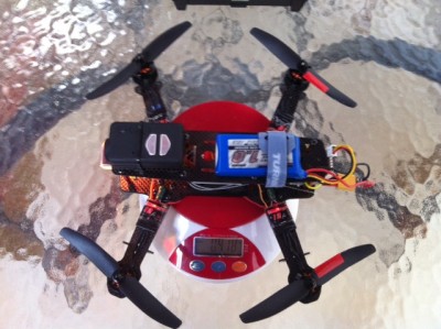

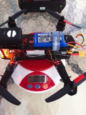

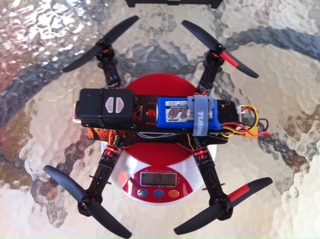

El bichejo ahora pesa 418 gramos, pero tiene que adelgazar.

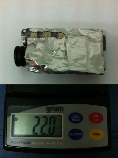

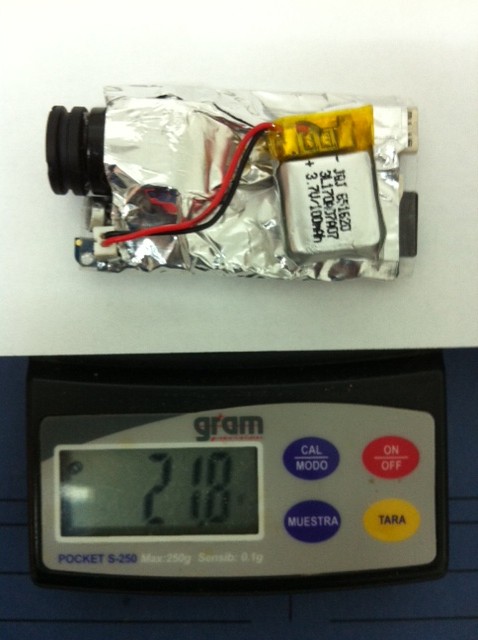

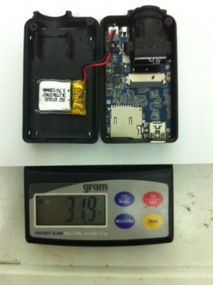

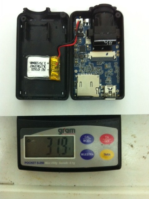

Por cierto a la mobius le he sustituido la batería que trae de unos 10 grms por otra que pesa unos 2 grms, tiene menos duración pero suficiente para grabar una hora.

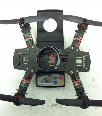

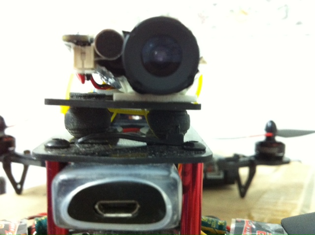

A la espera de recibir las baterías a ver si acabo la instalación del cableado.

Me interesa el tema "lipo" de la mobius, comentanos los pasos que seguistes y enlace de esa bateria de 2grs. Gracias!!!! :D

La bateria para la Mobius es ésta que viene con el mismo conector de la Mobius, pero cuidado :!: que tienes que cambiar los cables en el conector que vienen al contrario, es fácil con un alfiler te ayudas. Pero no pesa 2grms como dije, pesa 3.7grms, aunque hay por ahí otras que si pesan menos, es cuestión de indagar.
http://www.banggood.com/WLtoys-V272-RC- ... 25970.html
Puesto a aligerar tengo en mente usar solo la Mobius como fpv e incluso montarla sin carcasas me ahorro otros 10 grms, envolviéndola en un adhesivo de aluminio que a su vez actuará de disipador, ya sabes como se calienta. Ya iré mostrando inventos.
Luego las lipos 3S son 30 o 40 grms más pesadas que la que tengo ahora, yo calculo que al final por mucho que lo pueda aligerar se quedará en unos 420 grms.
Iré probando a ver si realmente aumenta la autonomía y la agilidad en función del menor peso.

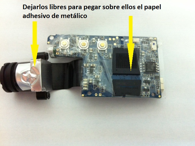

Bueno ahí va el primer prototipo de Mobius sin carcasa, ahorrando unos 10 grms más, quedando en unos 22 grms con tarjeta, batería de 100mah y adhesivos al frame.
Desde los 40 gramos iniciales, vale la pena, otros 18grms a la saca.
1. Envolvemos el circuito de la Mobius con Fixo dejando los chips y el objetico libres, ahí tendremos que pegar directamente el papel adhesivo metálico sobre el objetivo y sobre la almohadilla en los chips. Ésto es importante ya que es la forma de disipar el calor que tiene la Mobius, si no nos exponemos a que se auto-achicharre.

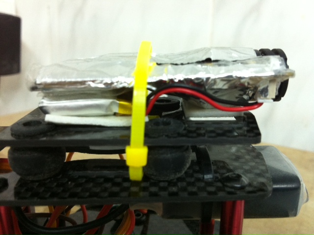

Finalmente le colocamos unas almohadillas adhesivas para nivelarla y ajustarla en el soporte del frame y le colocamos una brida para que no se nos pierda si se despega del soporte.

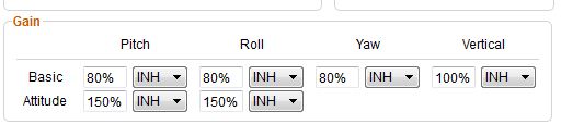

Turbini, yo ahora tengo la Naza Lite instalada como se ve y a mi al principio también me hacia cosas raras como tu dices, pero di con la solución.
Hay que modificarle las ganancias, eso que suena un poco difícil está chupao, probablemente tu lo hayas hecho ya, yo lo hice con el rollo de asignarle los potenciómetros del mando a los canales X1 y X2 y la dejé a mi gusto.
Ahora responde rápida a mis órdenes y se autoestabiliza de una forma mucho más suave que antes, que temblaba sola la muy jodía.
Te pongo los valores que le he puesto por si te sirven.
La verdad es que la Naza vuela muy bien solo le falta hacerle lo que a la mobius, dejarle solo el circuito, JAJAJA!

Veo que te has currado unas gafas fpv caseras, eres un genio!
¿Por cuánto te han salido esas gafas?
En cuánto tenga la Mobius de nuevo subo videos, la primera me la he cargado haciendo loopings.
Por cierto la Mobius hay que meterla dentro del frame para protegerla o montarla con las carcasas aunque aumente el peso si no queremos tener que comprar otra.

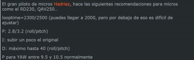

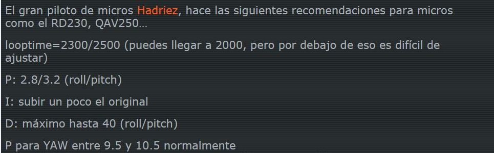

Aquí pongo los ajustes que más me gustan de los que he probado para la Acro Naze32
No son míos, son recomendados por un gran piloto de micros.
Con éstos el micro hace giros sobre el eje Pitch y Roll muy rápido comparado con los que trae de fábrica, que como te descuides pegas en el suelo en la mitad del giro.
Los giros desde el eje Yaw siguen siendo lentillos pero también mejoran.

En mi lucha por aligerar peso al máximo he pensado anular toda la plataforma superior y usar las dos placas de la base para ajustar en su interior todo el equipo, esto es un prototipo que no sé si finalmente será viable a falta del Tx de video + filtro, servo con cámara para seguimiento de cabeza y alguna cosilla más.
He fabricado unos separadores de Naylon de 1cm de altura que sirven a su vez para afirmar los brazos como para generar el espacio interior mínimo, sustituyendo los tornillos interiores por remaches de aluminio.
Esto nos permite aligerar el frame unos 25grms.
Finalmente queda en 216 grms + batería, unos 300 grms.

Esos PIDs que has puesto captura de imagen, corroboro 100% todo lo que comentas.
Eres un artista en el peso del micro, siempre pensando en como aligerar el frame al máximo jeje. ¡¡Yo creo que ya no puedes rascar ningún aspecto más del frame para ganarle gramos!! :lol: Aunque le metas el vtx y la cam fpv, de peso te va a ir genial. Yo con todo y en vuelo ando en 450gr con tus mismos motores, y es un misil !!!
Lo del pan tilt no me acaba de convencer, pero bueno, ánimo y nos comentas que tal lo vas evolucionando. :D
