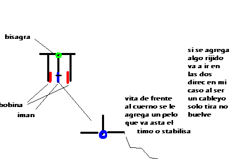

las fotos no se ven las podes mandar aparte y yo ya arme uno es de un solo recorrido mando un dibujo

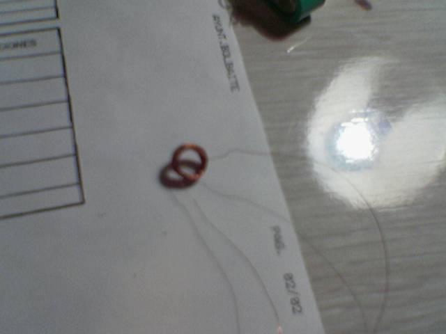

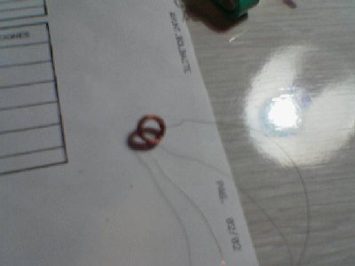

Vicente66 no sé si te servirá, pero en otros servos de este tipo que he hecho yo había que lijar un poquito los cables para que condujesen. Es decir que aunque no lo veas la bobina tiene una especie de funda como los cables normales. Mira a ver si al lijarlo un poquito el alambre de la bobina cambia de color. Prueba con el tester a ver si conduce entre los dos extremos. No te lo puedo asegurar pero hay muchas posibilidades de que sea eso.
A volaaar.
Por matiass
#80562
una parte de cble biene con pintura azul de aslante el resto parese pelado pero cPAAS tiene un barnis

Yo, para el timon, en vez de gastar el electroiman en si, lo he dejado como viene montado el cochecito y sacando las ruedas y cortando un eje me he fabricado un servo (no proporcional).
Ahora he de soldar algun cable que se me ha roto y ajustarlo. Practicamente esta acabado, pero que vuele...
