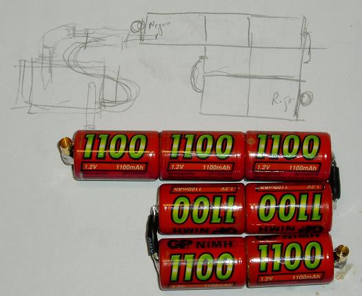

¿Jiuston? tenemos un problema!

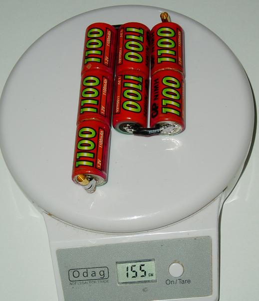

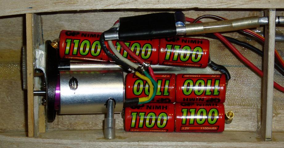

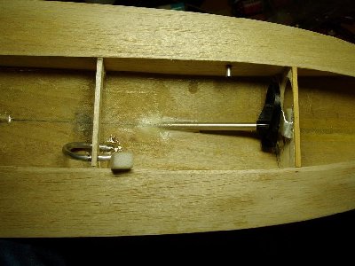

El centro de gravedad de la Lanchita Justiciera está demasiado atrás, es preciso adelantarlas un montón!
(resulta que lo había calculado para ir con el motor en directo, pero al ir con reductora el motor no hace contrapeso a las pilas)
Para ello hay que cambiar la configuración del pack de pilas e incluso la de las escotillas, hay que hacer la cubierta de nuevo. No hay problema.(guardo la que tengo por si acaso).

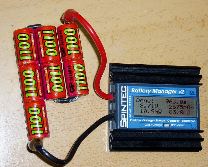

Construcción de un nuevo pack con las GP1100, que al parecer aguantan la misma descarga o más que las Quantum Plus. Figaros en que el polo positivo tiene 3 agujeritos de ventilación para liberar los gases que se generan en la reacción química durante el proceso de carga-descarga.
Estas pilas sí que cumplen rigurosamente las medidas máximas establecidas para el tipo 2/3 A.
Como veis, la primera carga y descarga vuelve a dar unos valores sorprendentes de capacidad, pero no hay que engañarse por estos valores, pues el voltaje que da es muy bajo. La siguiente carga, ya a 10C, produce en la descarga valores aproximados a la capacidad nominal.

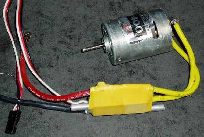

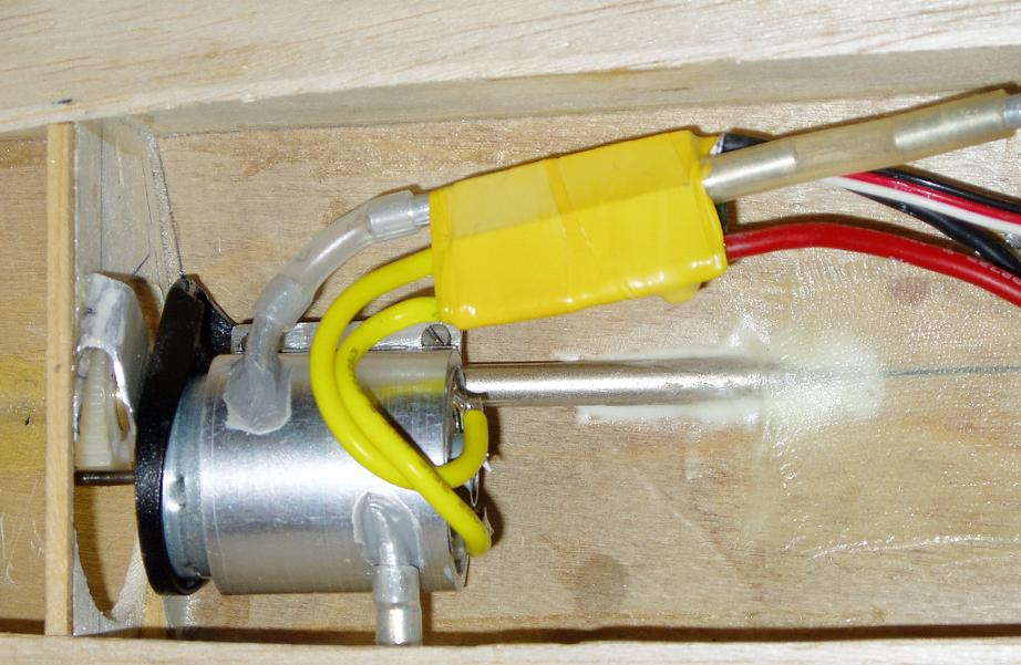

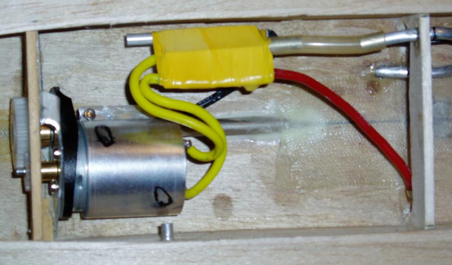

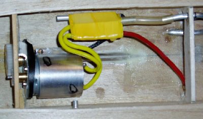

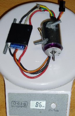

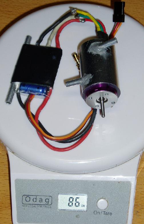

Hoy montaremos el sistema de refrigeración.
Siempre que sea posible pasaremos primero por el variador y luego por el motor, si no es posible podemos bifurcar el flujo.
El esquema es el del boceto a lápiz que aparece al montar las pilas GP1100.

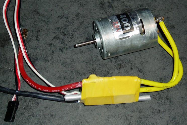

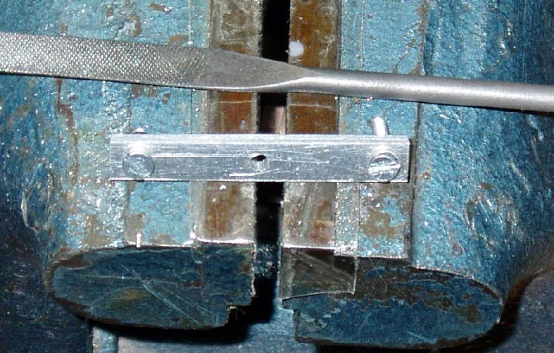

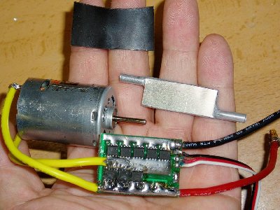

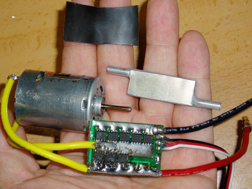

Tengo un pequeño variador que quiero aprovechar en la lanchita. Se le quemaron los FETs del freno,
pero todavía funciona la marcha adelante, así que le construiremos una refrigeración a medida.

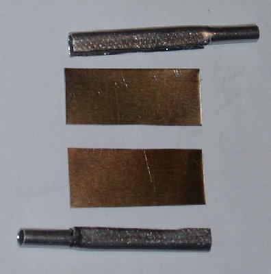

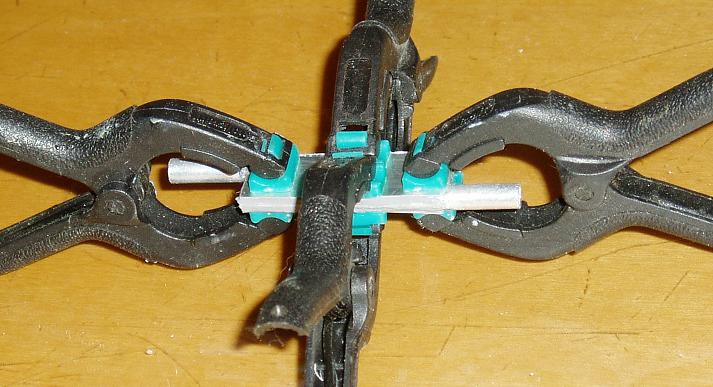

Dos tubos y dos trocitos de chapa de aluminio, unidos con Nural-21, fue suficiente.
Retiré el termo-retráctil y sustituí la gruesa chapa de aluminio original con el nuevo disipador, colocando entre la electrónica y el refrigerador una fina capa aislante de goma (trozo de cinta aislante auto-vulcanizante que me dio un compañero de Zaragoza).
Envolver en cinta aislante normal y silicona en la salida de cables y ya está.

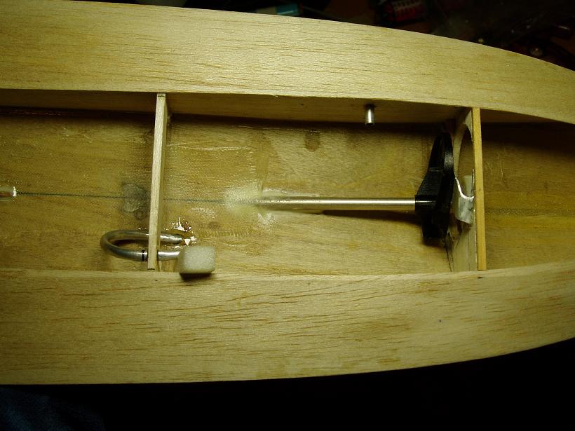

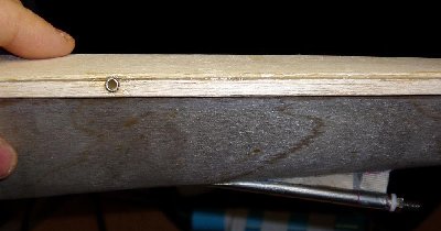

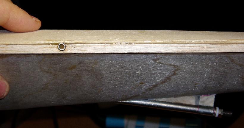

La posición de la toma de agua es delicada, pues no ha de molestar en la posible ubicación de otros elementos como las baterías, pensando tanto en NiMh como LiPo’s
Se coloca centrada detrás de la hélice o bien en el lado derecho del casco pues el efecto del par motor hace que sobre este costado sea mayor la presión del agua.
La salida del circuito de refrigeración encuentra su lugar natural por el lateral izquierdo, pero hemos de colocarlo con precisión para que enfrente con la salida de la refrigeración del motor. El motor actual no permite utilizar un serpentín, pues no hay apenas espacio con la bocina del eje, pero si en el futuro lo sustituimos por un pequeño brushless de 20 mm de diámetro sí se podrá: aunque vayamos a empezar montando un humilde Speed 400 7,2V ya tenemos resuelto el sistema de refrigeración para el futuro.
En realidad, una de las razones que me decidieron a añadir los “chine rails” al casco fue justamente crear esta pequeña borda en cuyo centro alojar la salida de agua. :roll:

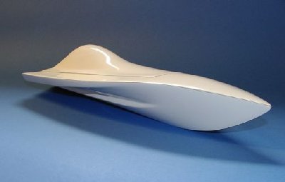

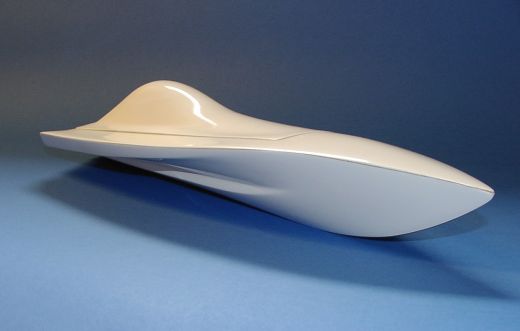

Esta Mini-Eco de Hidro&Marine es la que más me gusta en su tamaño.
Siempre que diga "clase mini-eco" quiere decir hélice y timón sumergidos, 7 elementos de NiMh.

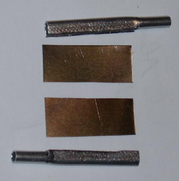

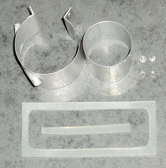

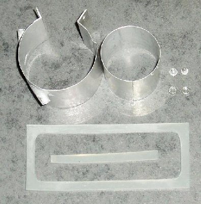

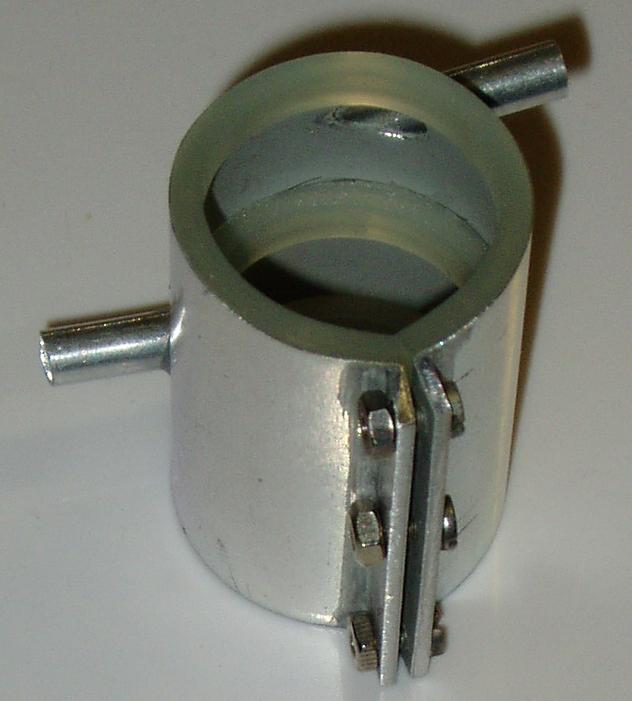

Hola a todos:

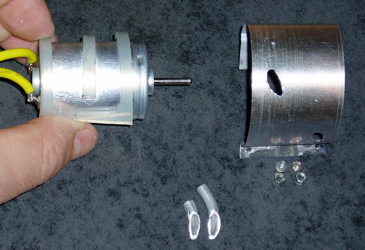

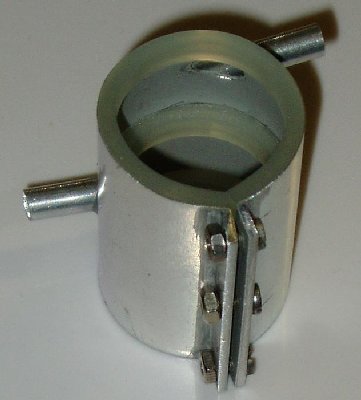

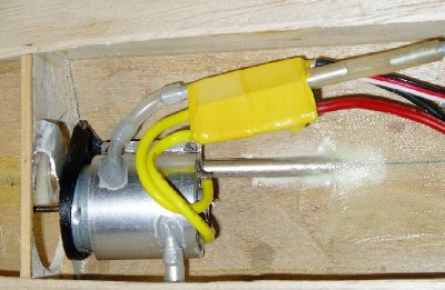

Hoy haremos la camisa de refrigeración del motor, en aluminio o duraluminio de 0,2 mm (lata de refresco). Como el Speed 400 tiene orificios en la carcasa, cortamos una pared interior y otra exterior que se atornilla en torno a la primera, apretando entre ambas una plancha de silicona de 2 mm de grueso.
En este caso, como el eje de la reductora pasa pegado al motor no puede dar la vuelta sin más, ha de interrumpirse dejando 1 cm libre. Los labios de apriete están reforzados con 3 dobleces del material pegados con Nural-21, y son uno 2 mm más ancho que el otro (por el grosor de la silicona).

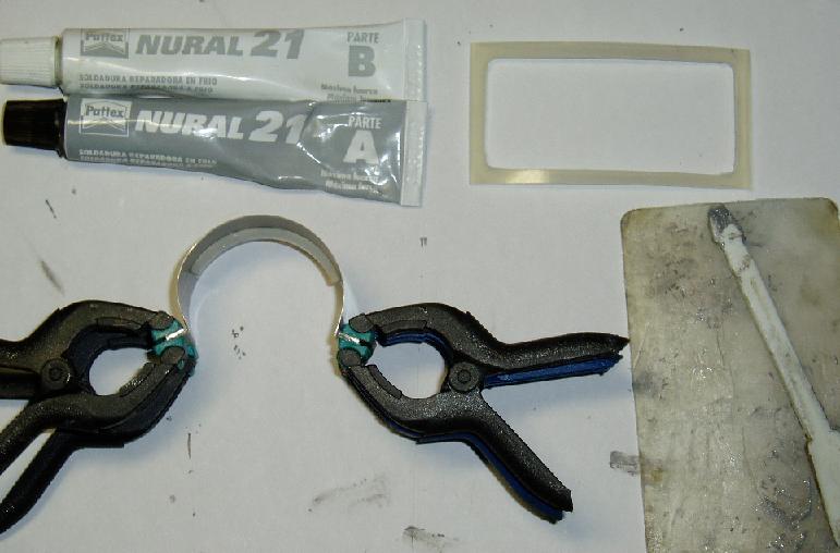

Lo montamos en el motor, colocamos éste en su sitio con los tornillos, hacemos los tubos de refrigeración y marcamos su posición en la camisa externa.
Lo desmontamos, pegamos con Nural-21 y tras una noche retocamos las rebabas de pegamento por dentro y por fuera y lo montamos en el motor. Hacemos la prueba de estanqueidad de la camisa inyectando agua con una jeringa, y ya la tenemos lista.
Cortamos los tubos de conexión y ya hemos terminado el circuito de refrigeración. Como veis, conviene siempre que el agua pase primero por el variador y luego por el motor. :D

Un 12 sobre 10 para el pirata..que sencilla y que genial..
si es que .. mira que no haberlo hecho asi antes
La lamina de silicona? de donde es?

Pirata:
En el patín que tengo, le puse una camisa de ese estilo que me proporcionó primus, de la cual estoy muy contento . Pero...
¿No sería mejor que el sentido de los tubitos de admisión y salida de agua estuvieran en sentido proa-popa en vez de babor-estribor?????
Lo digo solo desde el punto de vista de la facilidad y comodidad del montaje, por eso pregunto si existe otro motivo porque la de Primus tambien está en sentido babor-estribor, o solo es por facilidad de construccion.
Por El pirata de la estepa
#602847
itubal escribió: ¿No sería mejor que el sentido de los tubitos de admisión y salida de agua estuvieran en sentido proa-popa en vez de babor-estribor?????
Hola Itúbal:
Me gusta más poner los tubos en sentido proa-popa, y así lo hago habitualmente para que flexe mejor la lámina de aluminio en torno al motor, pero ponerlo en sentido babor-estribor simplificaba mucho las cosas en este caso concreto.
Para eltroni:
Es plancha de silicona comprada en tienda de suministros industriales especializada en todo tipo de juntas.
Si quieres me mandas un email con tu dirección y te mando un trozo por correo,
tengo de 2 y 3 mm de grueso. :D

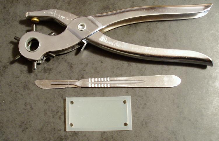

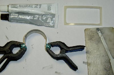

De paso, vamos a preparar la refrigeración por agua de la otra motorización que vamos a probar
en la lanchita justiciera (Feigao 2040-13L):
En plancha de silicona de 2 mm hacemos la junta y la espina central como en la anterior.
En dural de 1,5 mm cortamos con la segueta (pelo metálico diente fino) los 2 labios de aprite, hacemos 3 taladros de 2 mm para los tornillos y confrontamos las piezas con lima. Los pegamos a la chapa de aluminio de 0,3 mm con Nural 21 y al día siguiente lo posicionamos en la lancha para marcar dónde han de ir los tubos de entrada y salida de agua.
Una vez pegados con el mismo epoxy gris, pesa en total 5 gramos, incluidos los 3 tornillos de apriete.
Esta motorización pesa 86 gramos, frente a la anterior que pesaba 102 g.
Y lo principal, trabaja de forma óptima entre 10 y 16 amperios, frente
a la anterior que consume la mitad y entrega la tercera parte de potencia. :wink:
