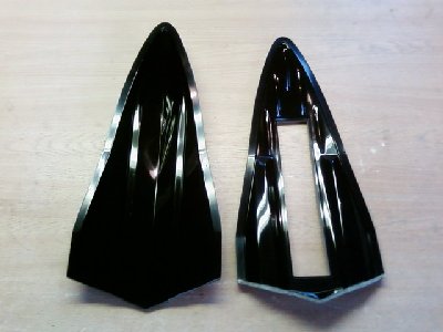

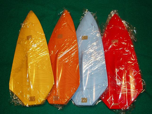

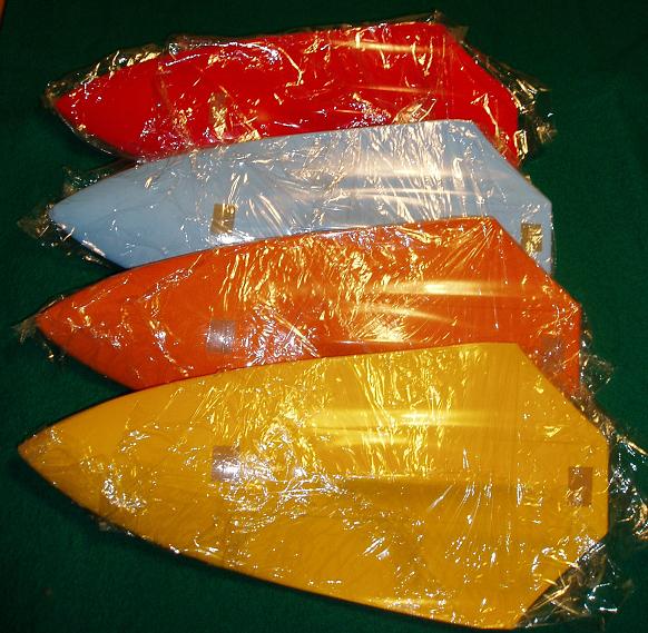

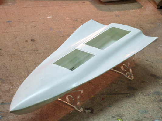

Casco Latacza
Clase Mini-ECO expert
Origen Polonia
Autor Grzesiek
Medidas 400x185mm
Casco Alas laterales, posibilidad shelf-righting por cámara de agua.
Material Laminado de fibra de vidrio-epoxy + refuerzos de carbono
Peso (casco+tapa) 105 g
Qué os parece? :D

Por El pirata de la estepa
#653558
¿A que son preciosas? Pues no las venden, es el casco oficial de la clase Mini-ECO en Polonia, y sólo las fabrican para ellos … y para algún amigo. :wink:
Hopf Modelltechnik vendía una similar por 58 € pero no tenía refuerzos de fibra de carbono.
Cascos equivalentes:
Gundert, Mini-ECO INDY (94€) http://www.gundert.de/katalog/n07_4indy.jpg
Las que ves en la foto tienen dueño; si hubiera más gente que le interesen, puedo preguntar a ver. :roll:

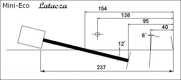

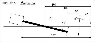

Esquema de montaje, tomado del autor, para clase eco-expert (brushless)
La longitud del árbol de hélice es L=(237-95) / cos 12º = 145mm
El eje es de acero de 2 mm con rosca M2 (6-8mm), para la hélice 2318.26 de Graupner.
El tubo de hélice es de latón de 4 mm con casquillo de bronce o de teflón LFW encastrado en el extremo de la hélice y otro casquillo flotante en el otro, unido con un trozo de tubo de silicona. Es preciso hacerle un talón triangular de apoyo, bien envolviéndolo en fibra de vidrio formando solapa, http://www.gundert.de/katalog/83acarbonwellenkeil.jpg
bien soldándole una pieza de chapa de bronce de 1mm.
El timón en chapa de 1mm soldado al eje de acero de 2 mm.
Lo iremos haciendo todo por partes,
con fotos paso a paso. :D

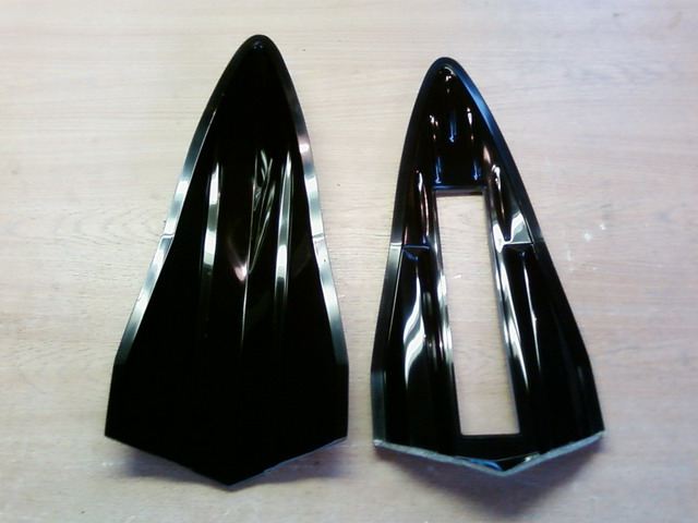

Por hydro
#653566
Esta es otra eco-mini expert (de Ucrania) y como estaba construida.

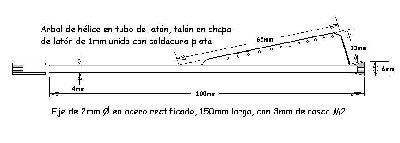

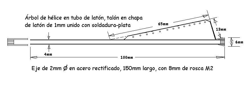

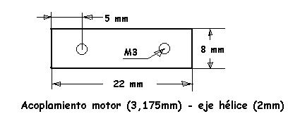

#654952
Hola, Marzán:
No me funciona el correo, así que lo publicaré aquí. Por favor, envíale los dibujos a Gerbo.
Incluyo las cotas para el acoplamiento y para el árbol de hélice.
En aluminio ó duraluminio, el precio de mercado serían 6€
Por favor, Gerbo ¿podrías encargarte? es fundamental
conseguir la mayor precisión en el centrado.
Eje 150mm largo de acero rectificado, 2mm, con 8 mm de rosca M2 en un extremo.
Bocina bronce 4mm exterior, largo 100mm, 1 casquillo bronce 2mm interior y cono abriendo hasta 6mm. Lleva unido con soldadura-plata un talón en chapa de bronce de 1mm, triángulo de catetos 65 y 13mm. En el otro extremo casquillo flotante, unido con tubo silicona.
Aquí lo fundamental es la buena alineación del talón con el eje de la bocina.
Otro día, más :D

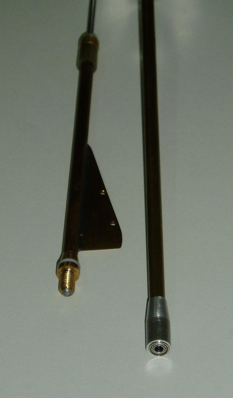

Acoplamiento para la mini-ECO
Árbol de hélice

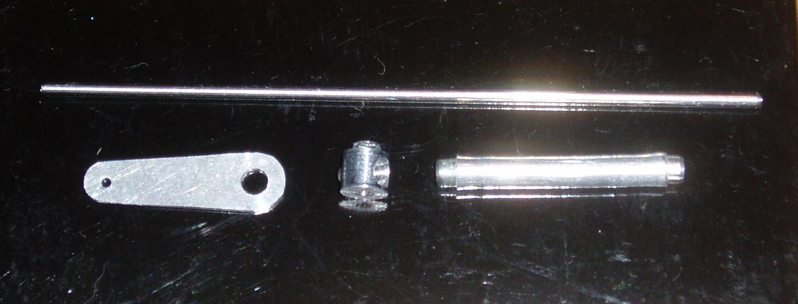

#657655

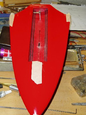

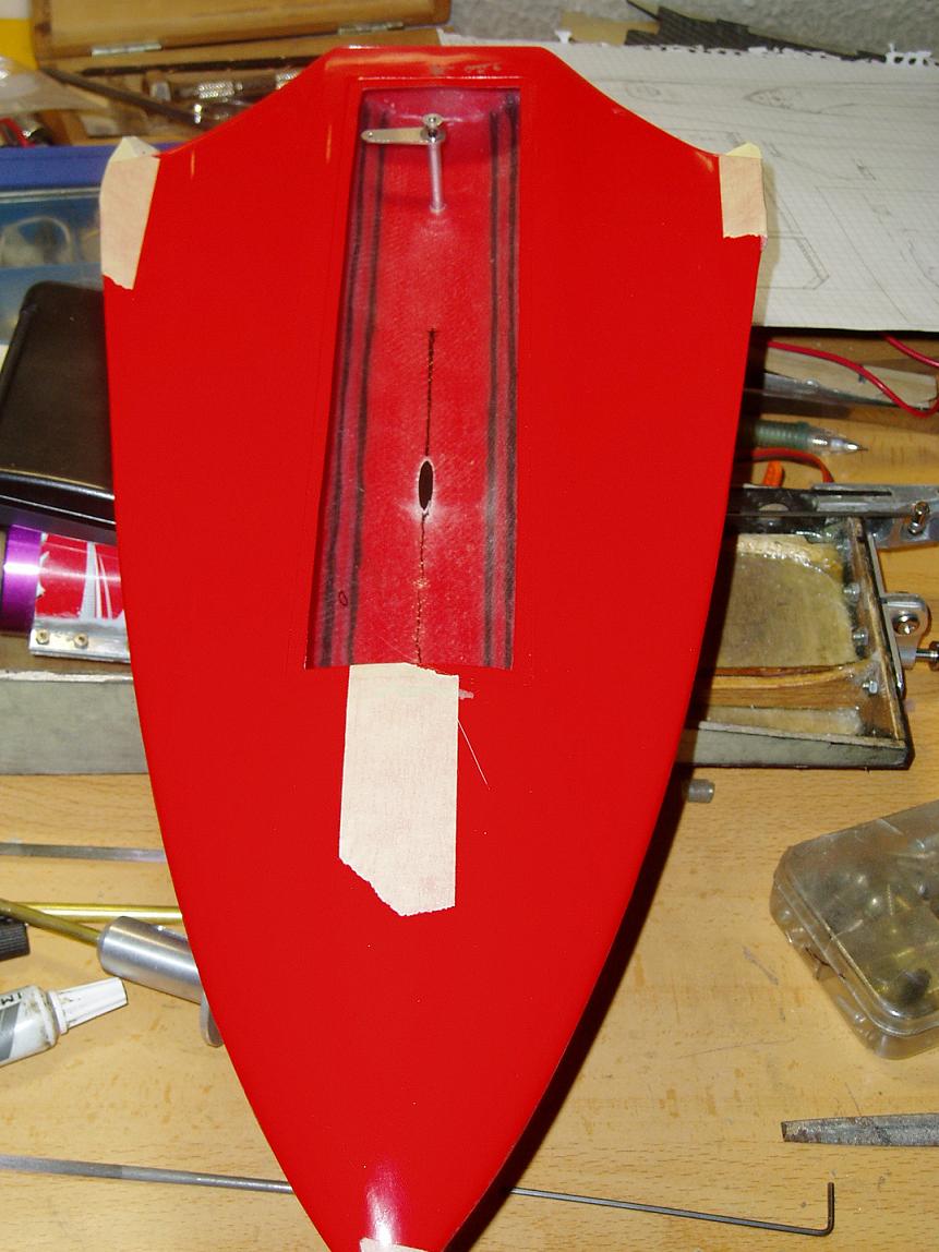

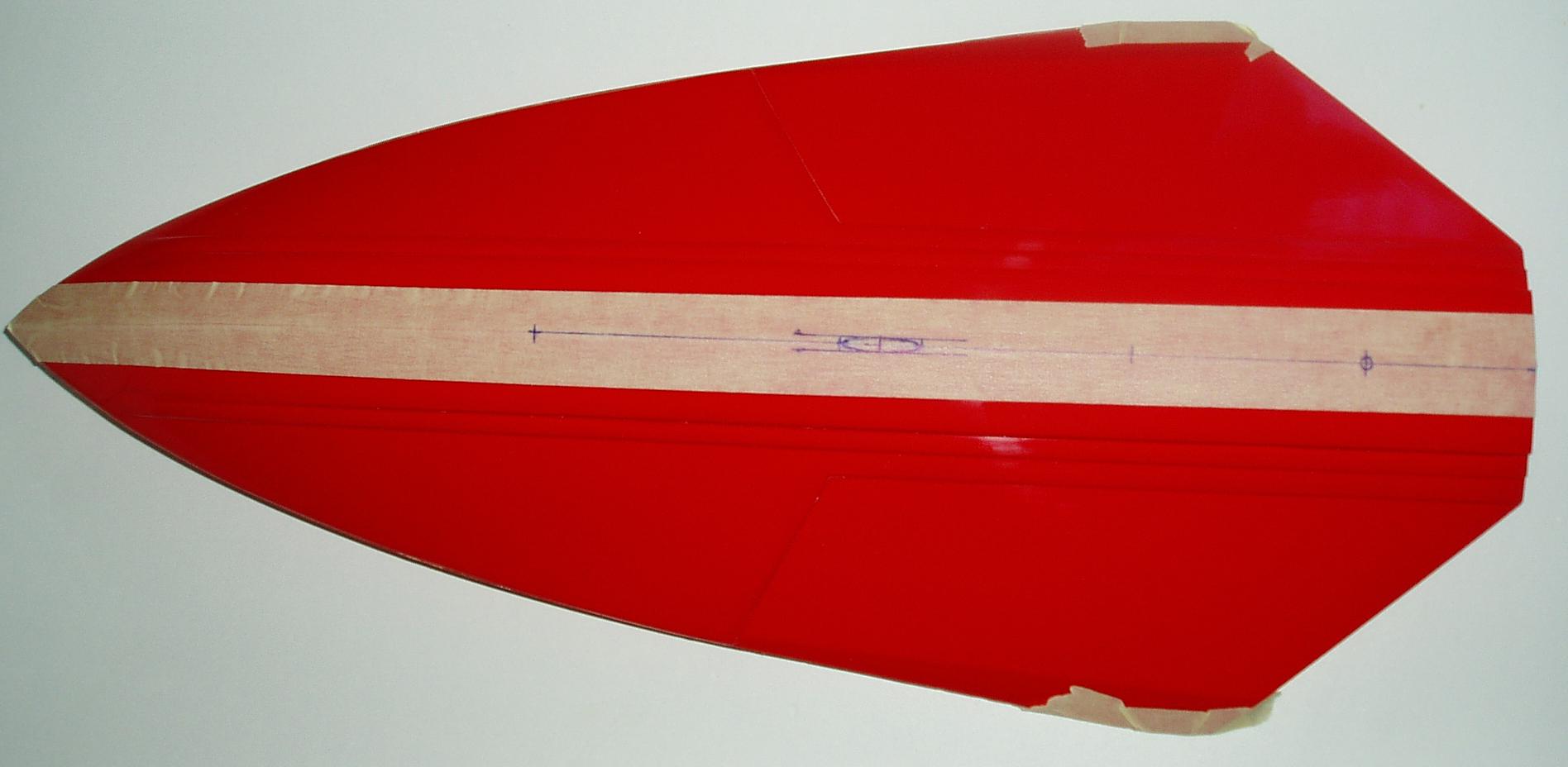

Voy a montar la de Pablo, con elementos que pueden conseguirse en el menor plazo posible, o que permitan avanzar lo más posible. En mi caso utilizaré también, si no tengo más remedio, piezas sueltas de recambio de otras mini-eco.

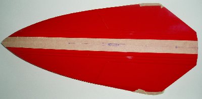

1º Poner cinta de pintor a lo largo de la línea quilla-roda, marcar las distancias indicadas en el esquema download.php?id=110382 medidas desde el espejo de popa. Bien centrado! Marcar una elipse de 4mm de ancho por 19mm de largo para que atraviese la bocina, y un círculo de 4mm de diámetro para el timon (ya lo ampliaremos según nos pida).
2º Preparar el tubo de timón, de forma que en total tenga altura de 32mm. En mi caso, voy a hacer una escuadra de mando con un collarín de aluminio de 7mm de algo, así que el tubo ha de tener 25mm. Tengo 2 casquillos teflonados (LFV) de presión de 2mm interior-3,5mm exterior; como no puedo encontrar tubo de esa medida doy de sí uno de aluminio de 3 interior con una barra de acero por ambos extremos hasta que casi entran los casquillos: les doy fijatornillos y lo llevo a la mordaza para obligarlos a entrar perpendicualarmente.

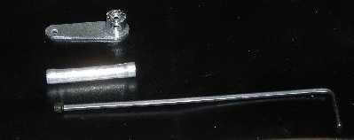

Recorto un brazo de dural de 1mm de forma que entre a presión en el escalón que tiene el collarín de aluminio. Ha de tener 18mm entre los centros de los taladros, de esta forma cuando el brazo del servo (que tiene 12mm) gira 45º, el timón gira 25º (que es algo más de lo necesario). Se pega con Araldit lento ó Nural 21.
3º Retocar los orificios que hemos abierto con limas de ajustador. El tubo que hará de bocina ha de tener su extremo sobre la marca de la hélice a 13-15mm de distancia del casco, para lo cual iremos rasgando el agujero (inclinando la cola de ratón) hacia delante por el interior y hacia detrás por el exterior del casco.
Los dos ejes encajan en su sitio, pero no vamos a pegarlos todavía: antes hemos de hacer la cuaderna motor y una pieza de apoyo para el timón.
Es fundamental que la línea de referencia esté recta y centrada.

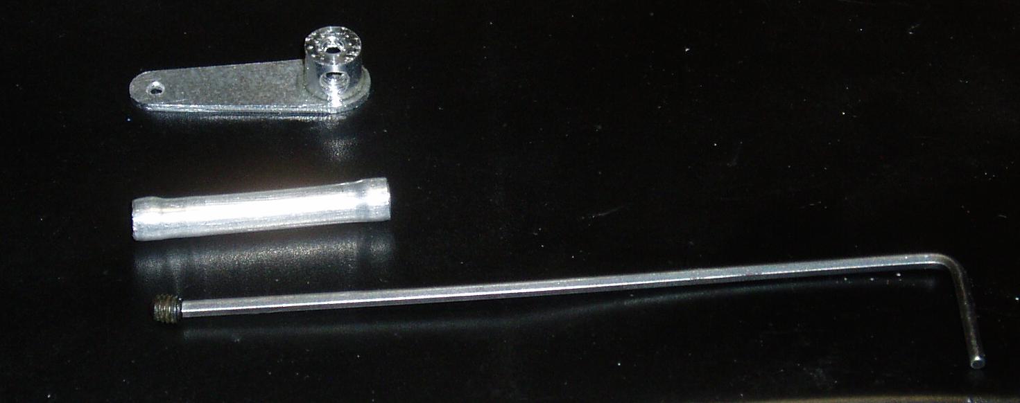

El eje de la izquierda es un repuesto para la Princess, de Kukorelli. El de la derecha es el que vamos a montar.

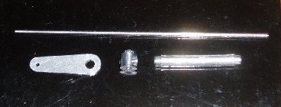

... y una vez montadas. Cuidar de que el tornillo de apriete quede a 90º respecto al brazo.
Las piezas del mando de timón, preparadas.

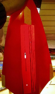

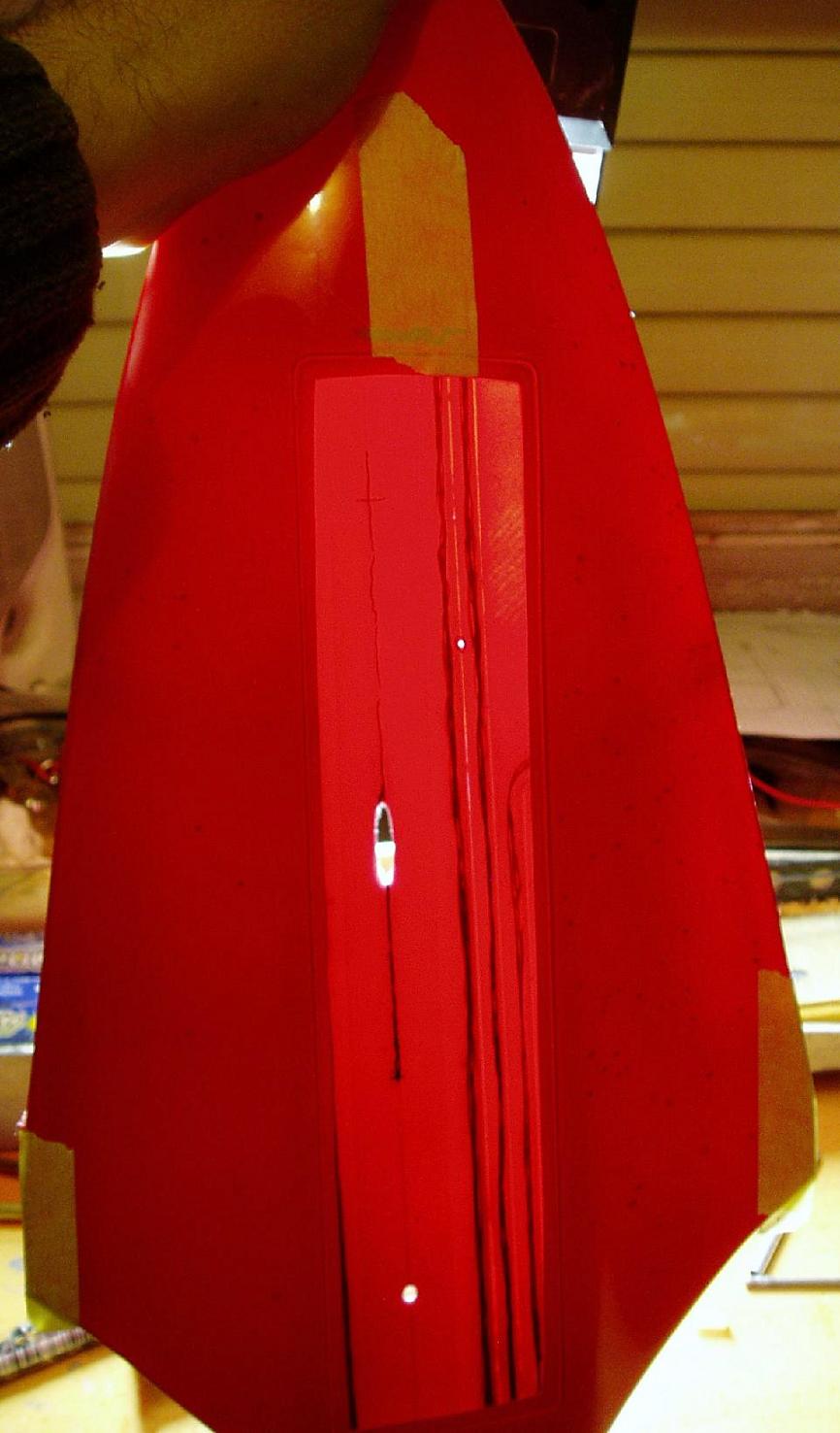

Poniendo detrás el flexo, podemos detectar al trasluz la presencia de poros en el casco: marcarlos con rotulador indeleble.
Así habrá de quedar, más adelante lo pegaremos.
