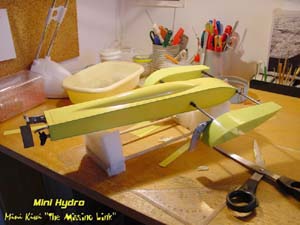

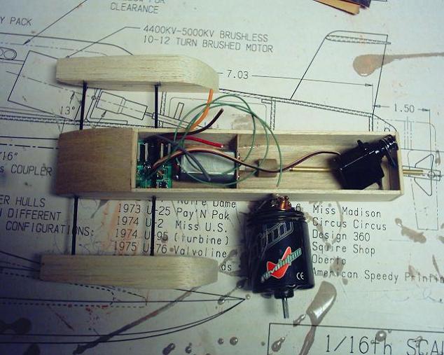

Hola, Nauti:
No tengo más planos que el de la primera imagen, siempre diseño en cuaderno, pero como cada cuadradito es de 4x4mm, las medidas están ahí. Lo que pongo es de uso público, ya me conoces.
También en la primera imagen está la plantilla de los dos costados, el izquierdo es la plantilla entera y el derecho quitándole la cuña que aparece marcada, que como ya he dicho tiene 4mm en su extremo.
Los centros de los taladros están marcados claramente, al igual que las incidencias que es lo crítico.
De todas formas, puedo escanear el plano y las plantillas para facilitar la tarea.
En cuanto a materiales, casi todo es balsa de 3mm y contrachapado de 0,6.
Hay algún refuerzo en contrachapado de 2 mm, algo de carbono en 1mm (timón, cuaderna motor, brazos que prolongan el fuselaje, soporte del turnfin) algo de duraluminio de 1mm (turn-fin y piezas que sostienen el timón).
Los tubos son de carbono de 5mm diámetro, el tubo de aluminio de 6 ext, 5 interior.
Los flotadores son de foam de alta densidad y lo más importante, la calcamonía con la calavera y las tibias cruzadas es una pegatina para críos que sale en los pastelitos tigretón.
Chao :wink:
Por El pirata de la estepa
#851983
Algunas medidas:
El tubo de latón delantero con rosca interior M2 tiene su centro a 8mm del pico de la plantilla y va a unos 3 mm de abajo y 4mm de arriba). El tubo de aluminio tiene su centro a 5,8cm del pico de la plantilla y a 3mm del fondo del cajón para que sea tangente (es de 6mm exterior). Las tuercas Lock-nut autoblocantes tienen unos 12mm de diámetro, por eso su centro va a 6mm del fondo y a 10mm del centro del tubo de aluminio. La cuaderna principal de balsa 3mm va entre 13,4 y 13,7cm el pico de la plantilla, y la cuaderna siguiente también de balsa de 3mm va a 26,3 y 26,6cm del pico de la plantilla (la cuaderna motor de carbono va entre medias y ya hablaremos más adelante).
Las pilas que usamos tienen 3,5 x 9 x 1,8 cm, y se necesita espacio para la salida de los cables y conectores, por eso el cajón tiene 4cm de espacio libre interior, mas los costados de balsa de 3mm da en total 4,6 de ancho.
El motor tiene 28mm de diámetro, así que todo el eje motriz va situado a 1,5cm del costado derecho (de esta forma el motor gira a 1mm del costado de balsa) hay que ser precisos.
El cajón tiene 33cm de largo, y la bocina sobresale aún por detrás 1,3cm para librar el giro del timón que va en el lado izquierdo, pegado al espejo de popa. Ya llegaremos también a ello.

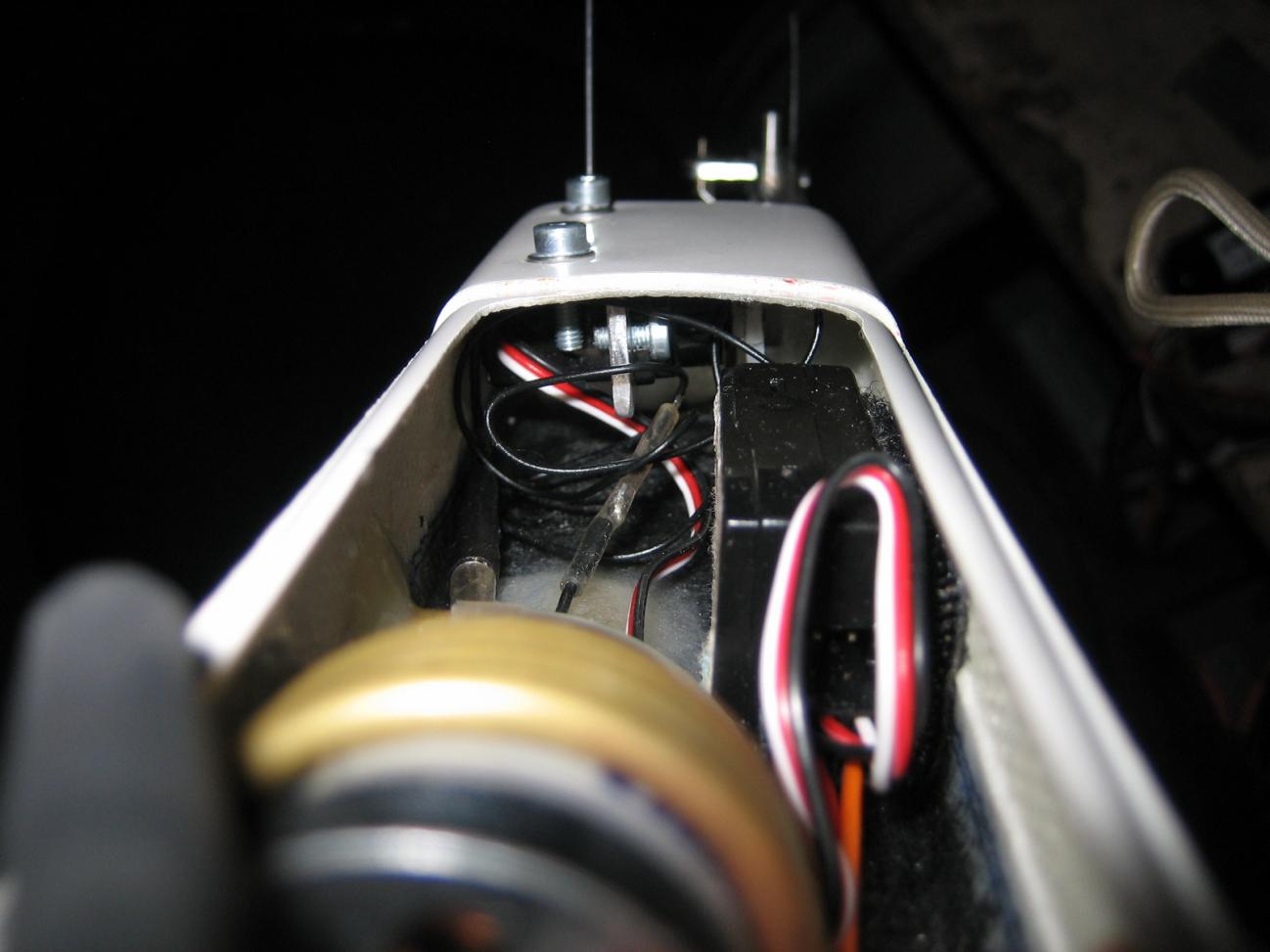

Por yosh
#852011
tengo que comentar varias cosas;
primera; Erik . . . un patín ? no me esperaba esto de ti !
segunda; os adjunto una foto, que a los propietarios de latazcas, os va a resultar familiar (Hecha en cnc, claro :P).
tercera; mi minihawk va de vicio ! ! !

yosh escribió:tengo que comentar varias cosas;
PUES NO TARDARÁS EN VERLO, jeje

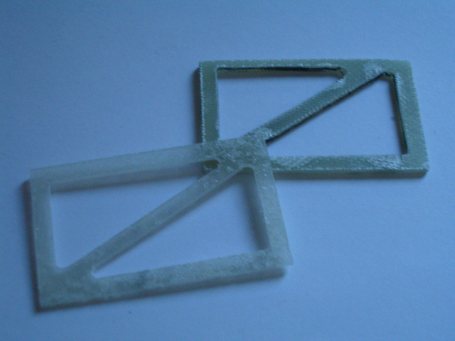

Para la Latacza, bastaría hacerlo en fibrade vidrio de 0,5mm, pero conviene que los bordes superior e inferior sean algo mas anchos, pues a veces hay que limarlo para ajustarlo a cada lancha, cada una es algo distinta.
¿Qué motor - variador - pilas le has puesto? espero verla en Amorebieta!
Nos vemos en Gijón, a las 9h en la Estación de trenes. :D

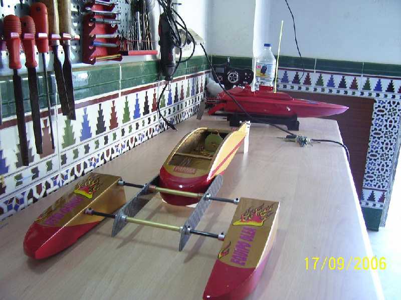

UN PATÏN??!!??... no solo uno, son varios los patines proyectados y construídos por el pirata y de los que puedo dar fe, van muy bien.
Así, sin esmerarme: el Maui, uno para Oval 2 con flunkanal y sistema para girar...

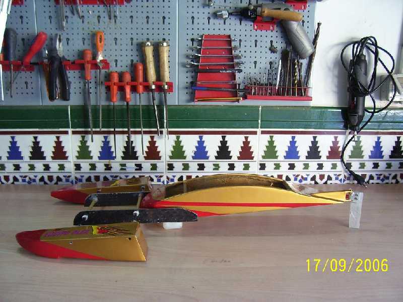

#852333

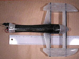

Mira Yosh, el hydro Maui que dice Nauti, es el primero construido en España de fibra de carbono,
lo publiqué en la revista Barcos y mi chaval hizo en Zaragoza con él el primer puesto en todas las mangas clasificatorias (luego en la final le hundieron el costado y listos :evil: ).
http://www.hydrorcmania.it/Erik_DSCN1672.jpg

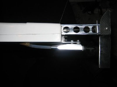

Y mira este otro hydro Blanco (el primero que diseñé) que Nauti no llegó a conocer; el único que conozco en que el motor lleva reductora. Tenía una velocidad punta muy superior a cualquier otro, pero era crítico en las curvas. La foto es de Pedro Palacios, y la utilizó para el cartel del Campeonato de España del año siguiente.
http://www.hydrorcmania.it/Erik_blanco.jpg
http://www.hydrorcmania.it/Erik_retocadada.jpg
Un saludo a ambos :wink:

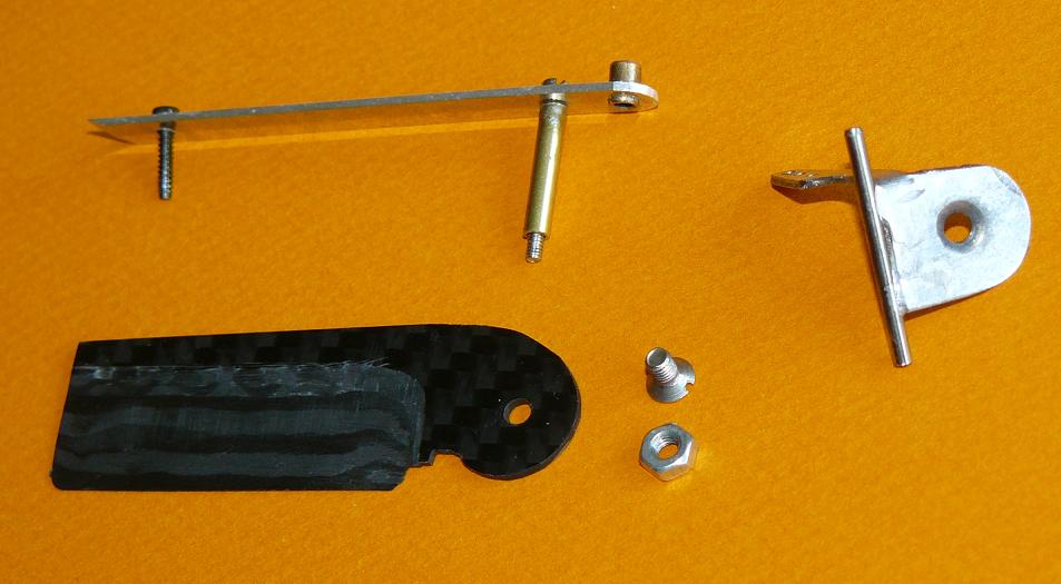

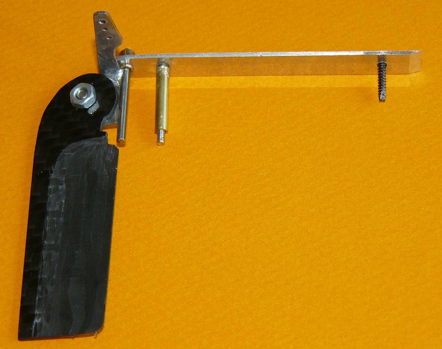

3ª entrega.

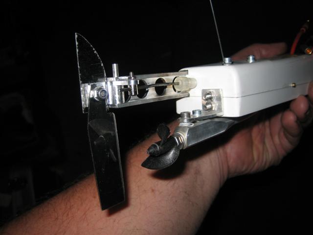

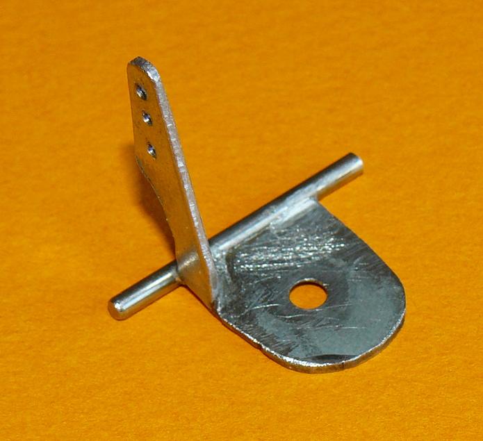

Hoy vamos a hacer el timón:
La pieza central es la que sujeta la pala mediante un tornillo que la permita levantarse en caso de impacto, evitando daños irreparables en la popa.
La he hecho a partir de una escuadra de hierro de 1mm de ferretería, cortando con la mini-radial, y como veis la pieza principal, de 14mm de alto, se prolonga en un apéndice de 22mm de largo que, una vez doblado en ángulo recto, será el brazo de giro del timón.
La parte más difícil para mí es soldarle luego un trozo de acero de 2mm que va a ser el eje de giro de la pala, pues hay que hacerlo con soldadura-plata (es preciso calentar a la misma temperatura con un mini-soplete de gas las dos piezas para que la soldadura corra mágicamente). Para sujetar en posición el eje respecto a la pieza, no sirve el celo (jeje), así que corté una tira de 5mm de ancho en aluminio muy fino (chapa de bote) y lo enrollé en torno en la parte central para fijar sus posiciones. Los puntos de soldadura fueron en los dos extremos que quedaban libres, pero la soldadura corrió hasta el centro.
La pala está hecha de carbono de 1mm, biselado por uno de los lados de forma que la arista de entrada al agua coincida con el eje de giro del timón.
El eje sobresale 5mm por arriba y por abajo de esta pieza, y gira dentro de dos casquillos LFV (de metal con recubrimiento de teflón) que van a su vez encajados en dos piezas de dural de 1mm de espesor y 8mm de ancho.
De estas dos piezas, la inferior mide sólo 18mm de largo y está embutida en el extremo de la cuña de madera de balsa; tiene un taladro y tuerca M2 igualmente embutida, para recibir el tornillo que une las dos piezas de dural (en ambas, a 8mm del eje de giro).
La pieza superior mide 71mm de largo y tiene dos taladros para tornillos M2, uno de ellos junto al eje de la pala (a 8mm como ya hemos dicho) y el otro en el otro extremo también a 8mm de ese extremo.
Un sencillo tubo de bronce de 3mm de diámetro exterior y 15mm de largo separa las dos piezas de dural, y las une un tornillo M2 que pasa a través del tubo hasta la tuerca embutida en la cuña de balsa de la parte inferior del casco.
Otro día os contaré como sigue, si ando de humor.
Si no se entienden con generosidad mis reflexiones, malamente andaré de humor para compartir generosamente mi trabajo ó las soluciones técnicas empleadas. :?
Y el que desaparezcan mis fotos no hace mejorar el humor.
Última edición por El pirata de la estepa el Mié, 29 Jul 2009 19:19, editado 1 vez en total.

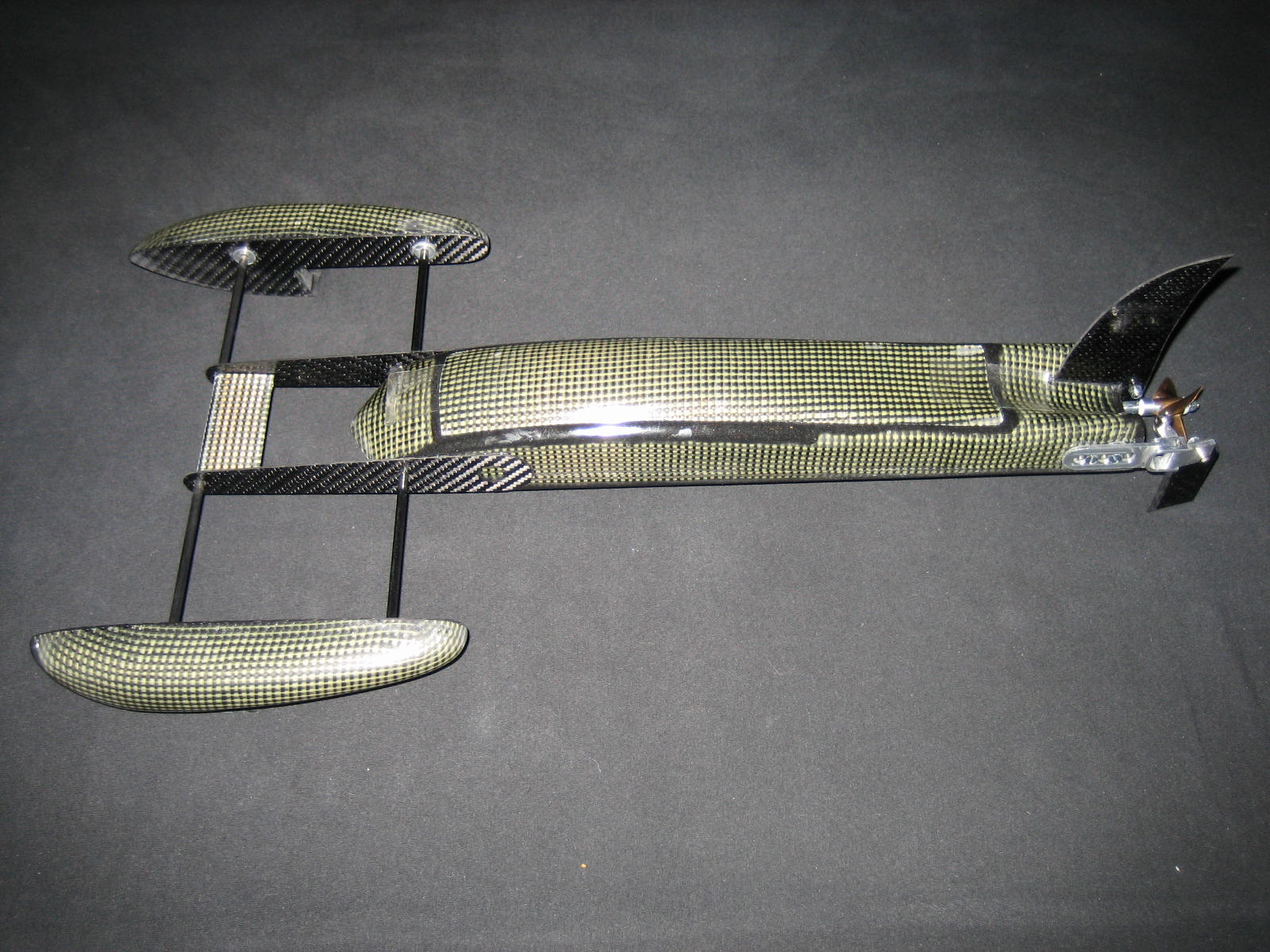

Bueno seguro que ha engordado unos kilos mas,aunque se lo suelo decir por privado.¡Gracias por hacer escuela!.
#853089
Muchas gracias, de verdad, a todos.
Casi todos los días podría domar al Universo entero,
pero hay unos pocos que desfallezco y necesito esa suave brisa.
Os mereceis esta mini-primicia
que guardo para AMOREBIETA :roll:

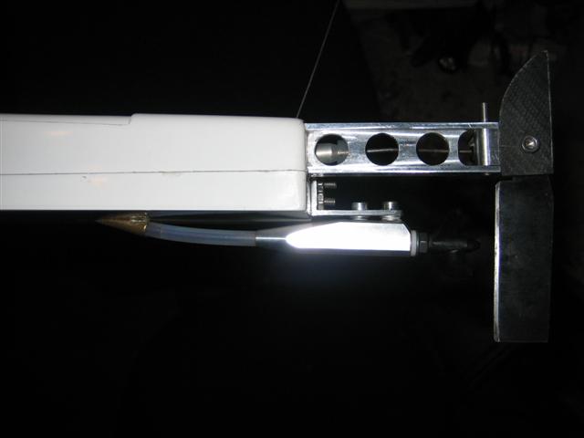

#854058
nauti-tucu escribió:Hola:
He mirado una página italiana en el post de "como hacer una camisa de agua", y como no suelo quedarme quieto cuando entro a una página nueva (para mi), he encontrado este patín de PRIMUS construído allá por 2006.

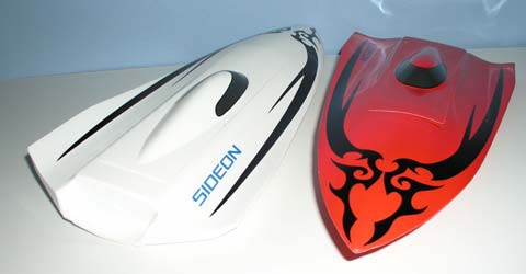

Sin duda te refieres al artículo fotográfico de Ballester de la camisa de agua; la página es de Roberto Lenci. Pongo el enlace porque puede ser realmente interesante para mucha gente: http://www.hydrorcmania.it/
Precisamente aquí tienen disponible un modelo de mini-ECO que es una preciosidad:
http://www.hydrorcmania.it/SIDEON5.JPG
Sería bastante parecido al mini-rigger del que hablamos, ¿verdad?
Tiene aspecto parecido, pero las proporciones no tienen nada que ver, mi inspiración es la Mr. Krabs de Hydro&Marine. Sin embargo, no basta reescalar las dimensiones de un hydro que vaya bien, es preciso alterar las proporciones entre el alto y ancho de cajón y patines, pues mientras la relación entre la resistencia a penetrar en el aire es lineal respecto a la sección frontal, sin embargo el rozamiento contra el agua es función del cuadrado de la superficie mojada.
Tus fotos reflejan hydros de 1150g de peso, en realidad. Lo difícil es hacer algo que navegue correctamente de ¡menos de 1/3 del peso!
El mío pesa 326 gramos en orden de marcha ¿te atreves a diseñar algo así?.
¿Serviría ese sistema de soporte de las varillas para el tuyo?, ¿ganaríamos algo?
El sistema en sí es parecido, pero las proporciones no tienen nada que ver.
En mi hydro la incidencia de los patines es regulable (tomado de la Mr. Krabs).
... por cierto, tambien están tus patines (Maui, hydro blanco) :wink:
¿Cómo no iban a estar? Ballester tiene amistad con Roberto Lenci, y le sugirió que pusiéramos fotos de nuestros hidroplanos, trucos de taller, etc. No pierdas de vista que mi hydro blanco era especial mecánicamente (era el único sobre reductora), y el Maui es el primero en fibra de carbono que se construyó en España. 8)

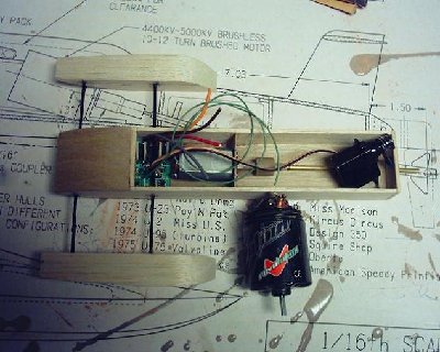

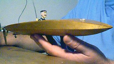

despues de que se me llamara la atencion por no pintar nada las fotos que puse me puse a buscar, la verdad en la red hay preciosidades, solo en esta pagina que pongo hay planos y fotos para aburrirse. he seleccionado unas pocas de fotos y unos planos, pero es que para revisar la pagina se necesitan dias.http://www.microhydros.com
Afbeelding 025.jpg (20.5 KiB) Visto 5153 veces
Afbeelding 026.jpg (34.73 KiB) Visto 5151 veces
Nano Mono 9in_edited.jpg (51.48 KiB) Visto 5140 veces
que moneria de motor

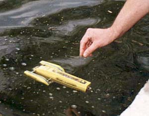

Sí señor, http://www.microhydros.com es mi página preferida, y precisamente el Batracio ese me encanta!
Y tenía por ahí un micro-hidro diseñado por Miha Holc que también daba gusto verlo, a ver si lo encuentro. :D
