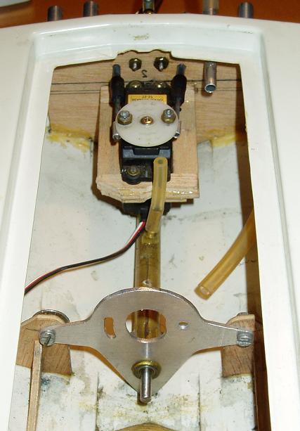

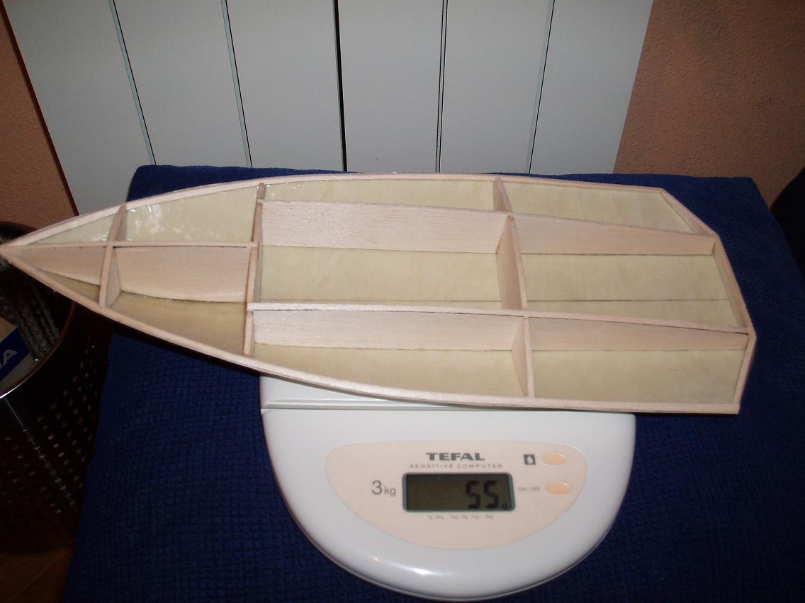

Hélice sumergida, es una miniECO. Adjunto foto de ejemplo de lo que estamos construyendo. Suponiendo que la tuya tiene 41 cm de eslora, las distancias que convienen son: 5 cm desde el taladro para el timón al espejo de popa, otros 5 cm desde el taladro del timón hasta la vertical del extremo donde apoya la hélice, 13,5 cm desde este punto hasta la cuaderna del motor (aluminio 1,5 mm); quedan 17,5 cm desde la cuaderna motor hasta la proa. Notarás que el motor queda justo en medio de la cuaderna principal, por lo que hemos de
hacer un agujero en dicha cuaderna (está pensado para una configuración con reductora, donde el motor está "vuelto" hacia popa) pero eso no es problema.
El punto en que el árbol de hélice atraviesa el casco depende del diámetro del motor que usemos. Hay que buscar que el ángulo de salida sea lo más pequeño posible, dejando 2 mm de espacio entre la punta de la hélice de 26 mm de diámetro y el exterior del casco, y otro tanto en la cuaderna motor desde el extremo inferior del motor hasta el interior del casco.
Si optas por hélice directa, has de dedicar toda tu atención al alineamiento, es lo único crítico de toda la lancha (también hay que encontrar un acoplamiento que aguante 10 A).
La cuaderna motor la haces lo primero, pero la pegas lo último, con la hélice el eje y el acoplamiento colocados en su sitio. Puedes dar unos puntitos de ciano, comprobar que está todo en su sitio y entonces
hacer la unión con epoxy en condiciones.
