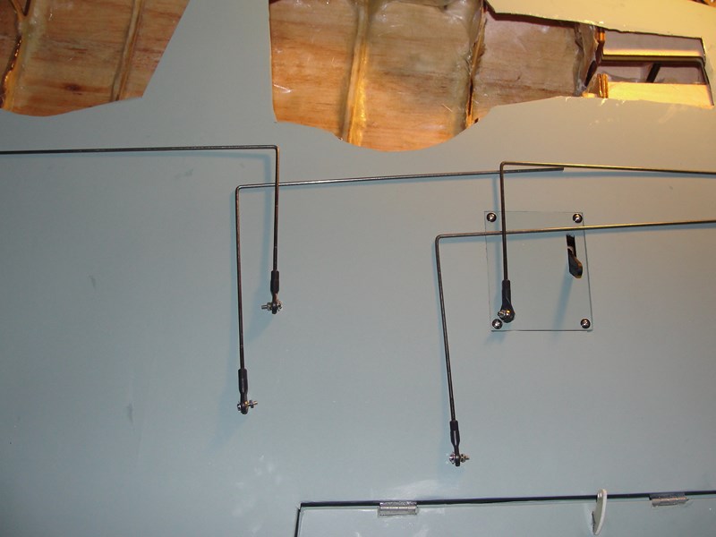

Despues de un paron de un par de semanas por falta de tiempo y tener varias reparaciones pendientes.... continuamos un poquito!

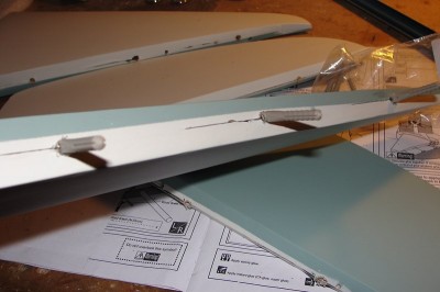

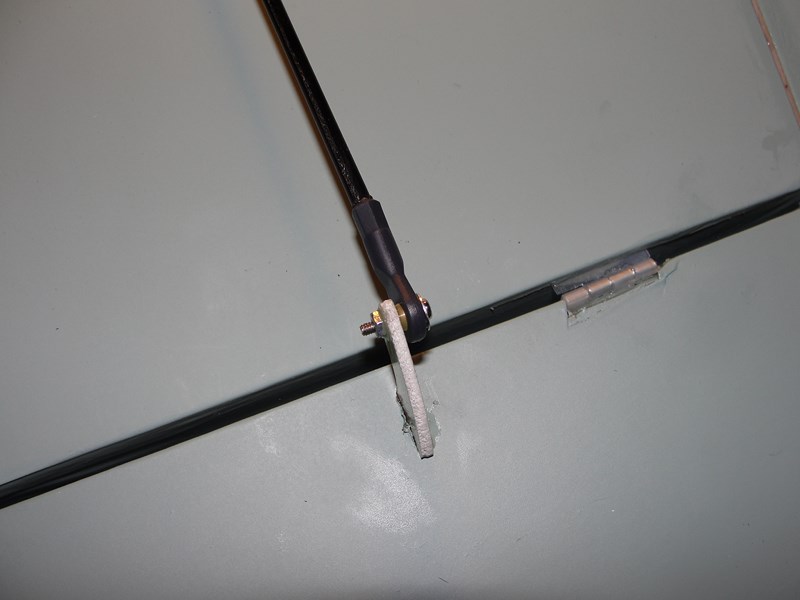

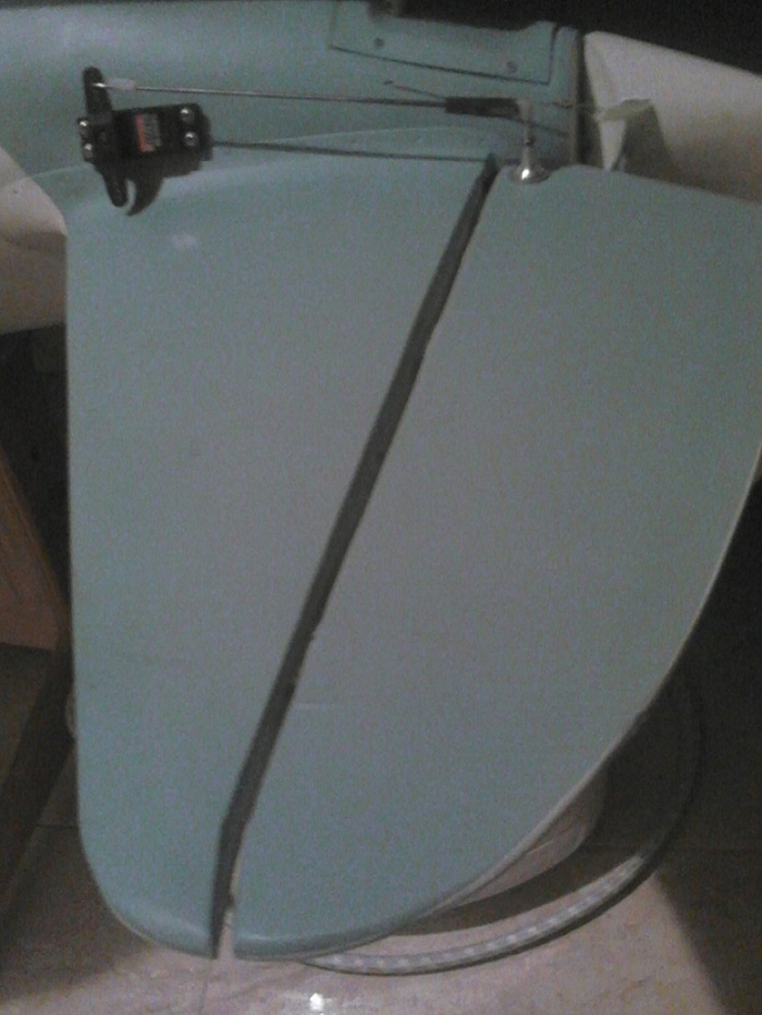

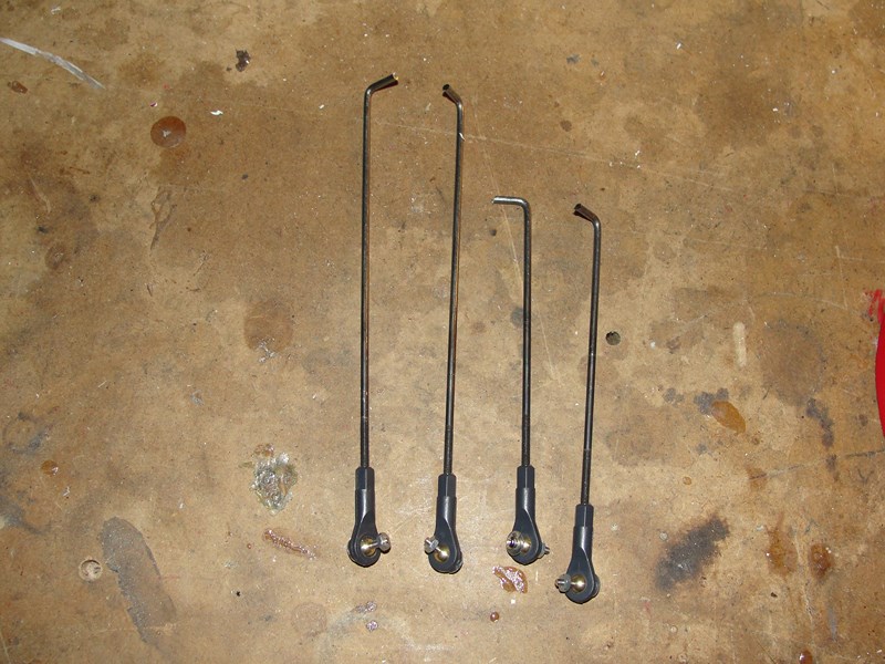

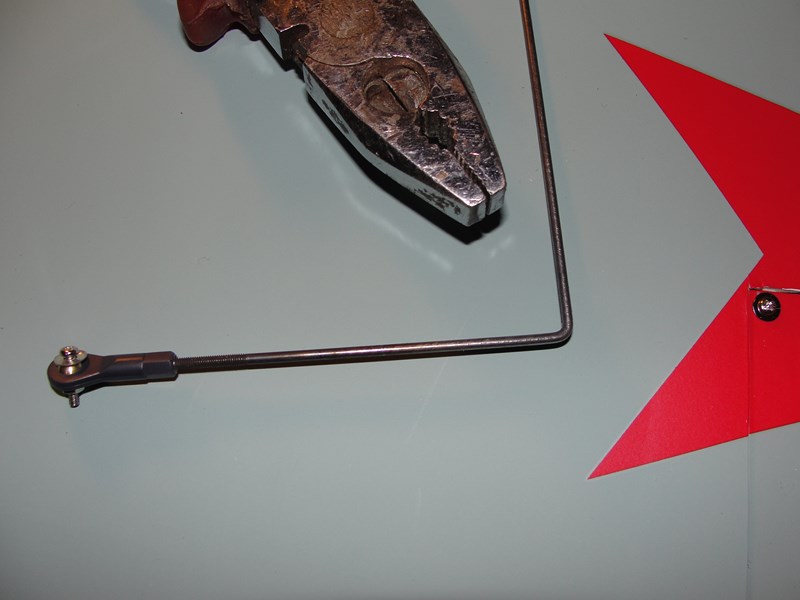

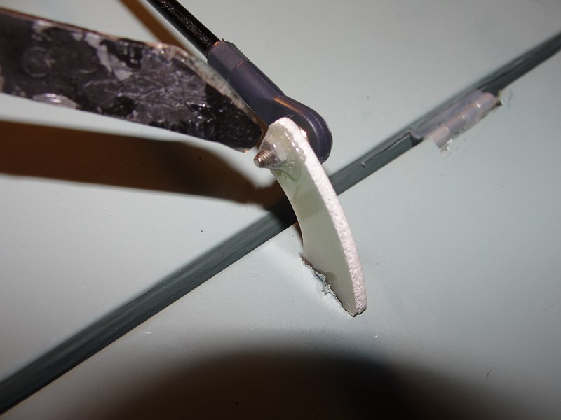

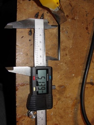

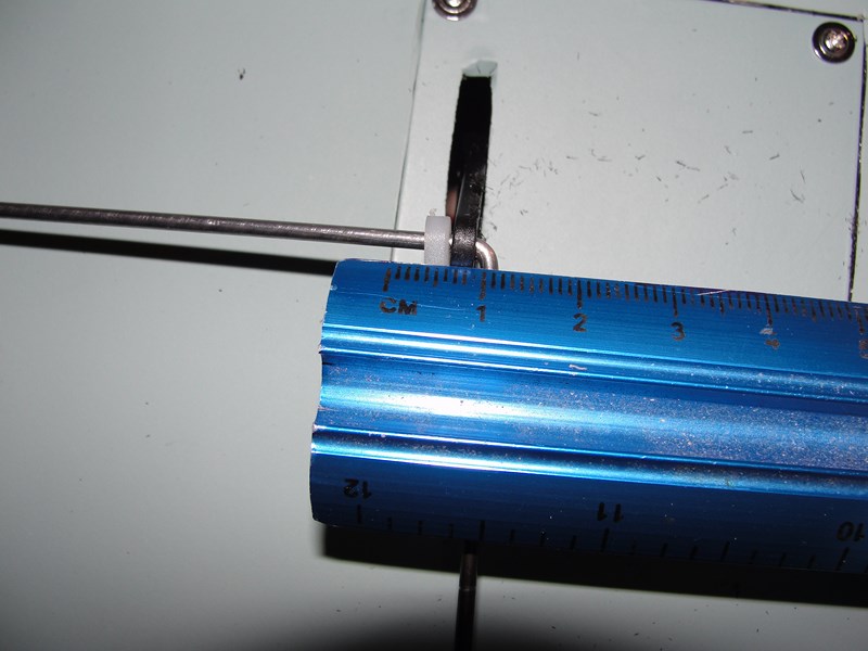

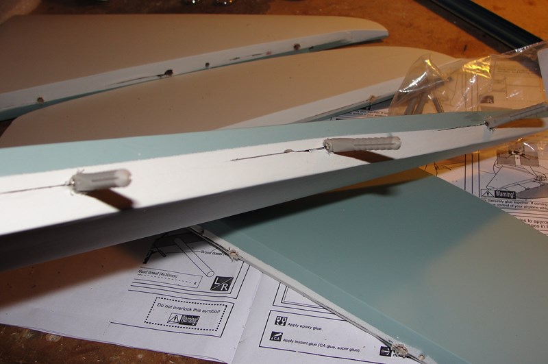

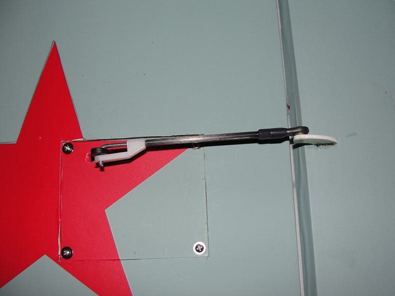

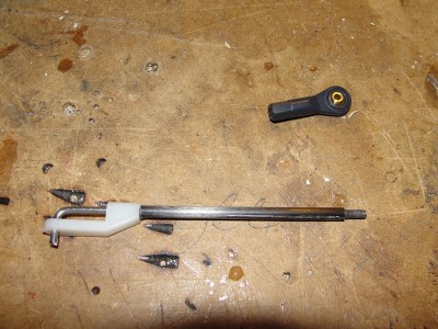

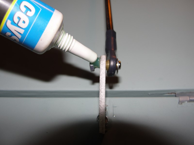

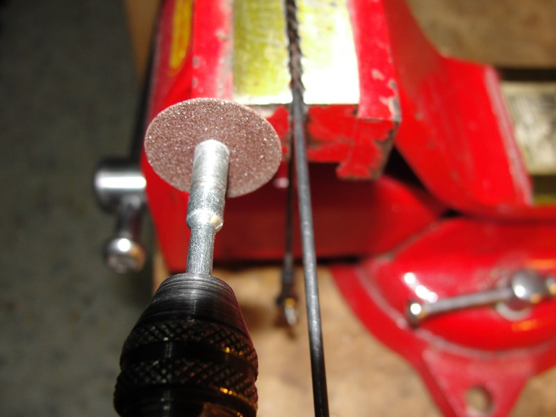

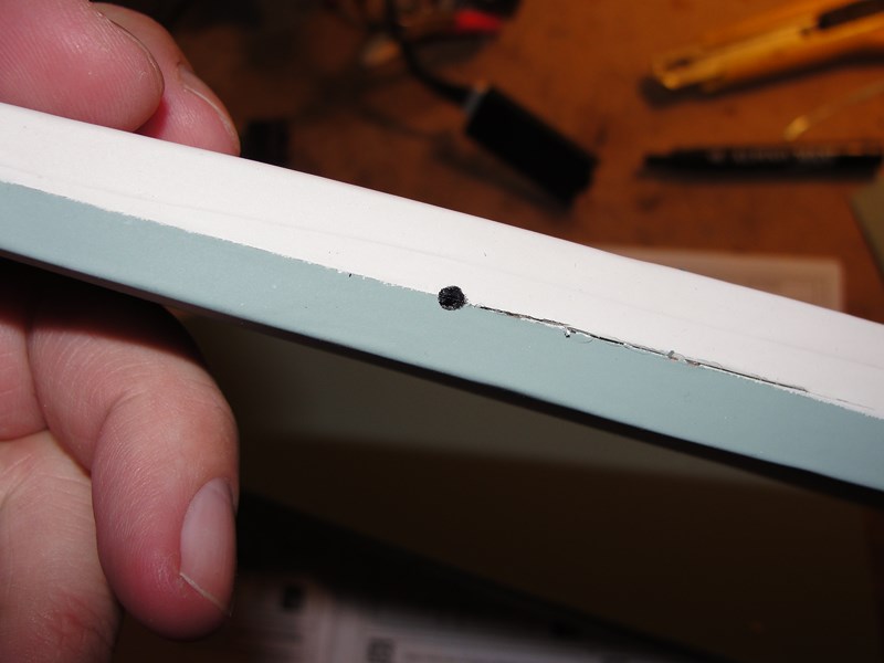

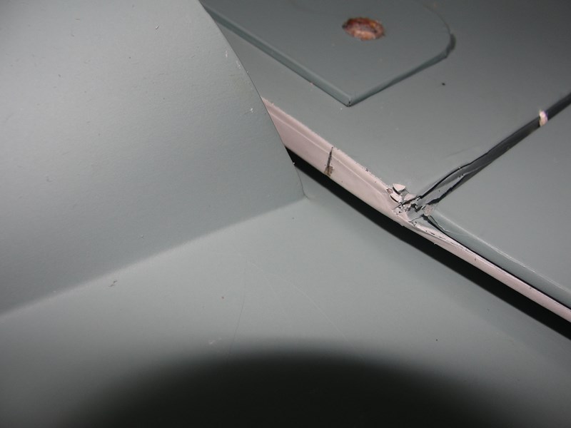

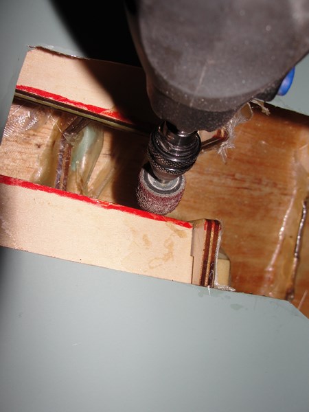

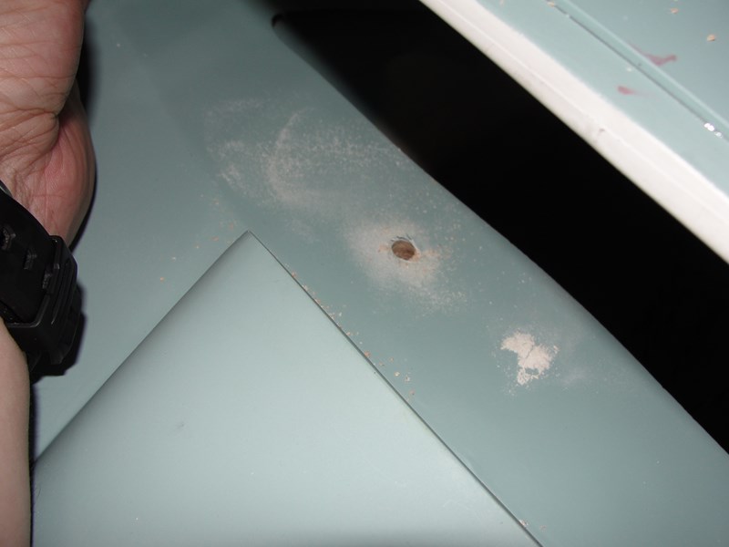

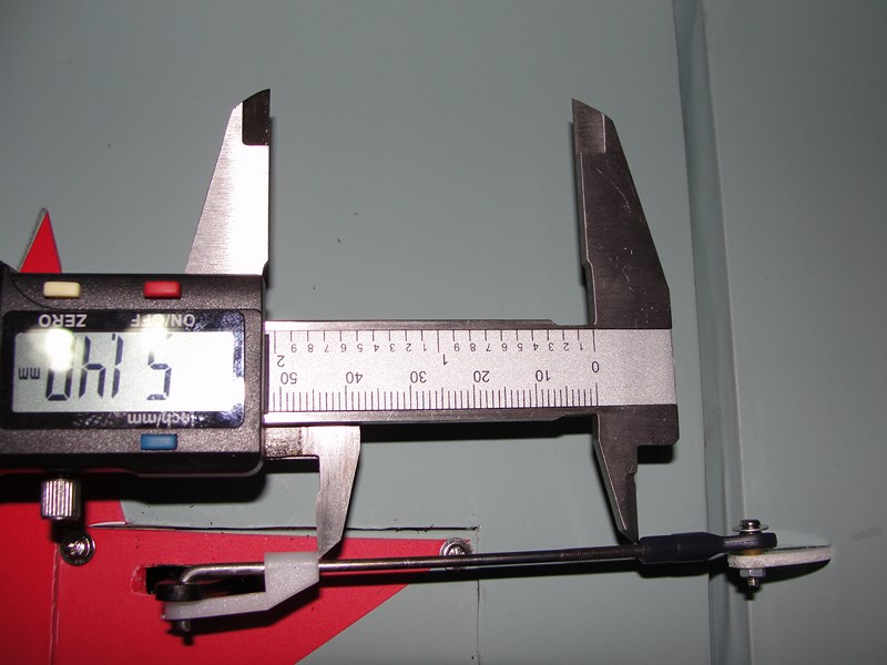

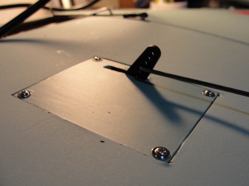

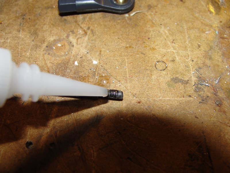

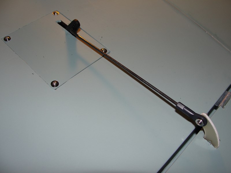

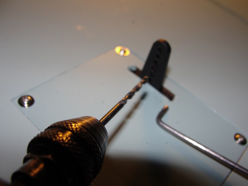

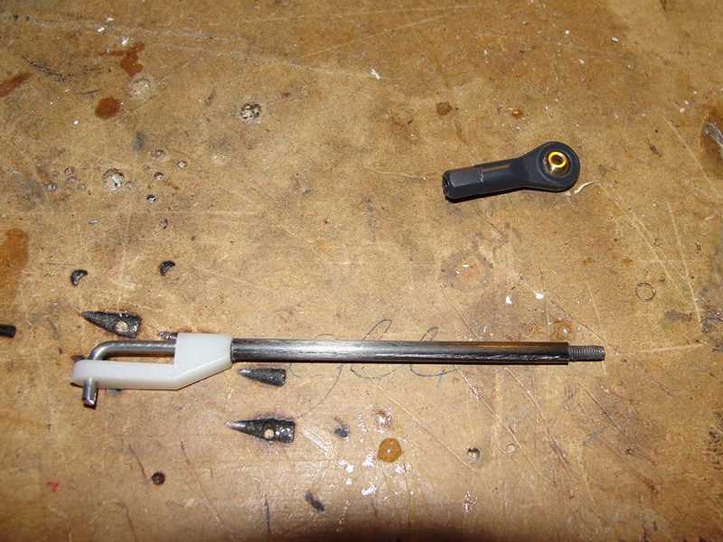

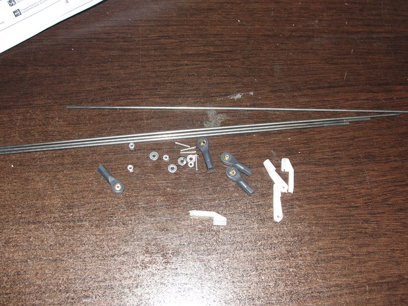

Vamos a preprar los reenvios a alerones y flaps. El fabricante nos suministra varillas de cuerda de piano de 2mm, rotulas y fijadores de seguridad.
El manual indica que la parte roscada de la varilla, con rotula y tuerca, va contra el horn de mando, y a la altura del brazo del servo esta va doblada a 90º y despues afianzada con un pasador para evitar que se salga.

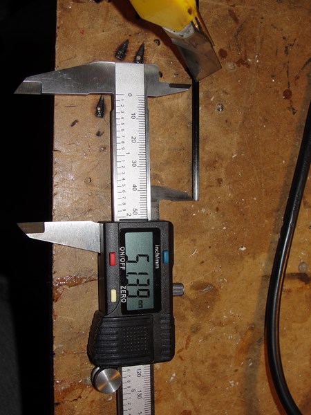

Ponemos todas las rotulas en las varillas, y las presentamos en el ala, marcamos la posición donde doblaremos la varilla para que entre en el agujero del brazo del servo, que previamente con la dremel abremos agrandado a 2mm, y despues medimos el tamaño del tramo de varilla que entra en el brazo del servo, para cortar el restante, en mi caso, 6mm, aunque habra que dejar 3mm mas para que el pasador quede fijado.

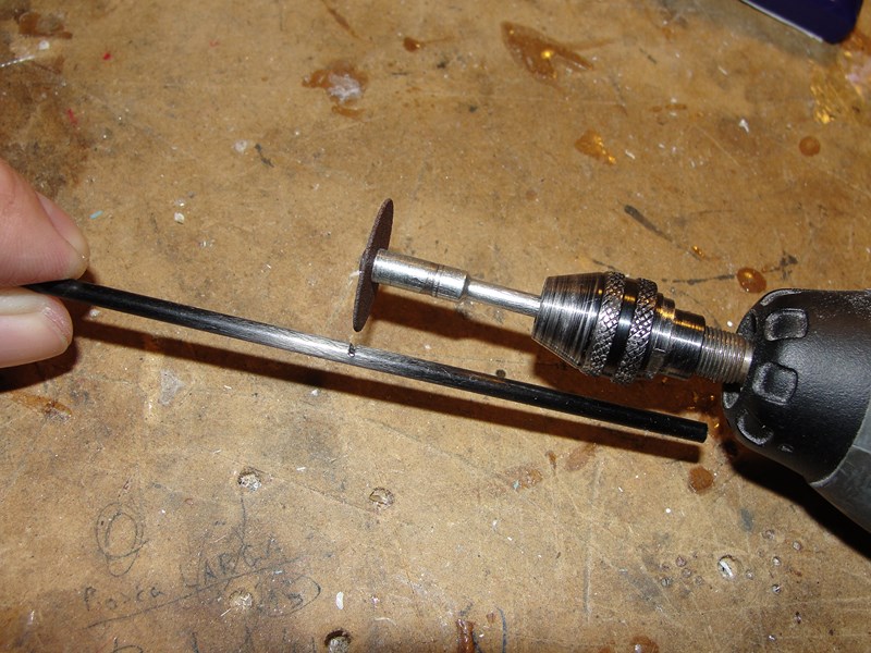

Una vez estan todos puestos, y como las varillas de 2mm me parecen muy endebles en un modelo de este tamaño, las voy a encapsular en carbono antes de fijarlo todo.
