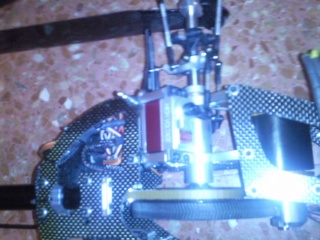

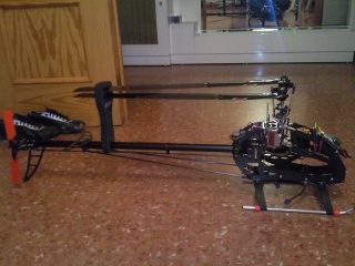

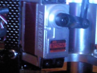

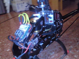

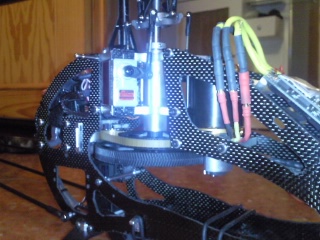

Por criyu
#900254
Buenas termino de montar el engendro,afinal como dijo chelmon pedi el eje largo para el 4035,ahora si me llega al 3er rodamiento y despues os pongo unas fotos para que veais como me a quedado el nuevo chasis...ahhhhhhhh y los nuevos SERVOS(que no se para que sirven pero quedan bonitos) ahí van las fotos...
Por jordi.f
#900268
¡ Juer !…tío lo has dejado pata negra .Muy bueno esto de los servos :mrgreen: .
Ya nos contaras que tal este nuevo chasis de Kaos.
Felices fiestas…… :wink:
Por criyu
#900276
Porcierto el chasis de KAOS era de 1,50mm y mande hacer uno de 2,50mm ahora si me gusta,
