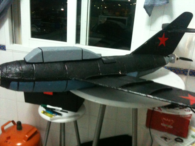

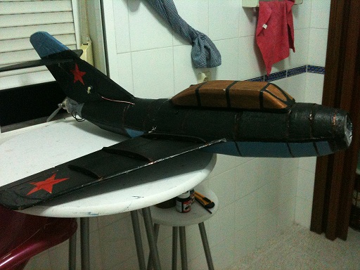

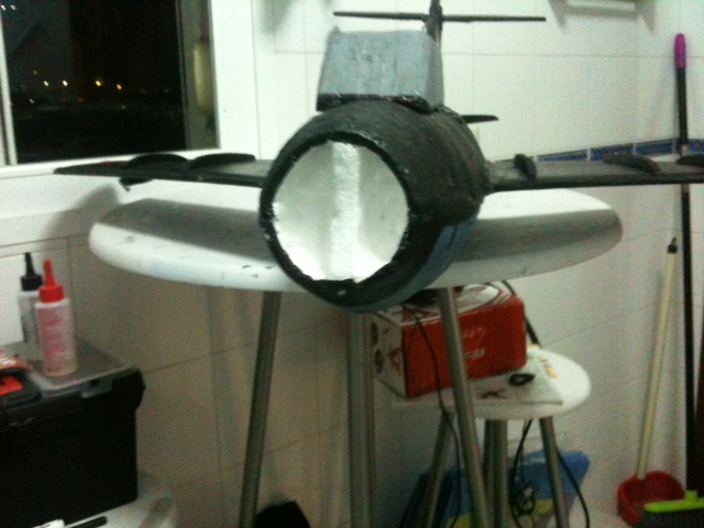

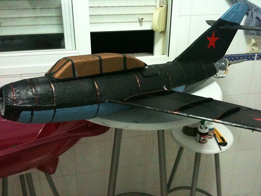

MIG-15 RECUPERADO, Lo he restaurado y recuperado , cambiado la electronica nueva., Todo restarurado de nuevo.
En breve intentare volarlo. A ver que tal. Esta todo equilibrado de nariz a cola y de ala a ala, vamos que lo he dejado centradito.
