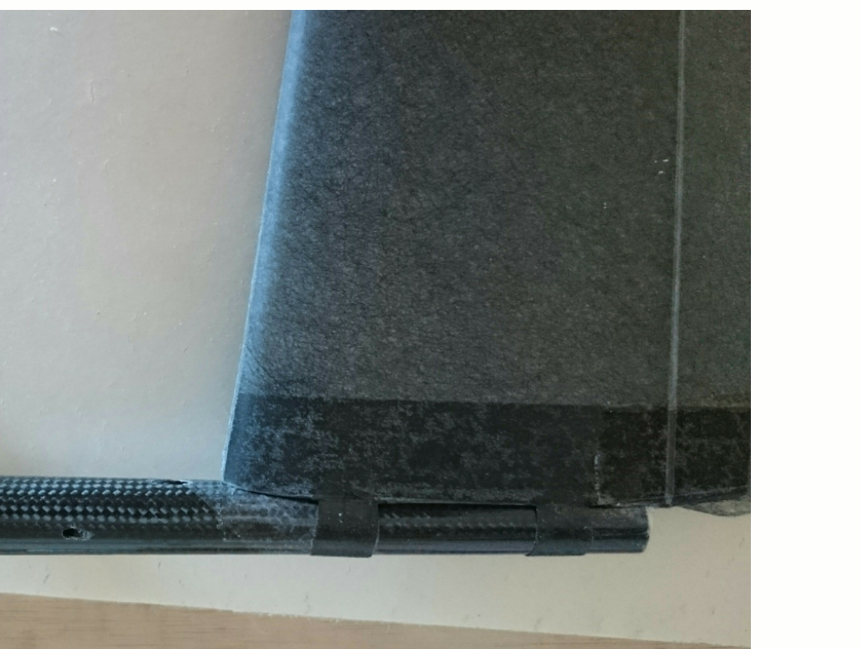

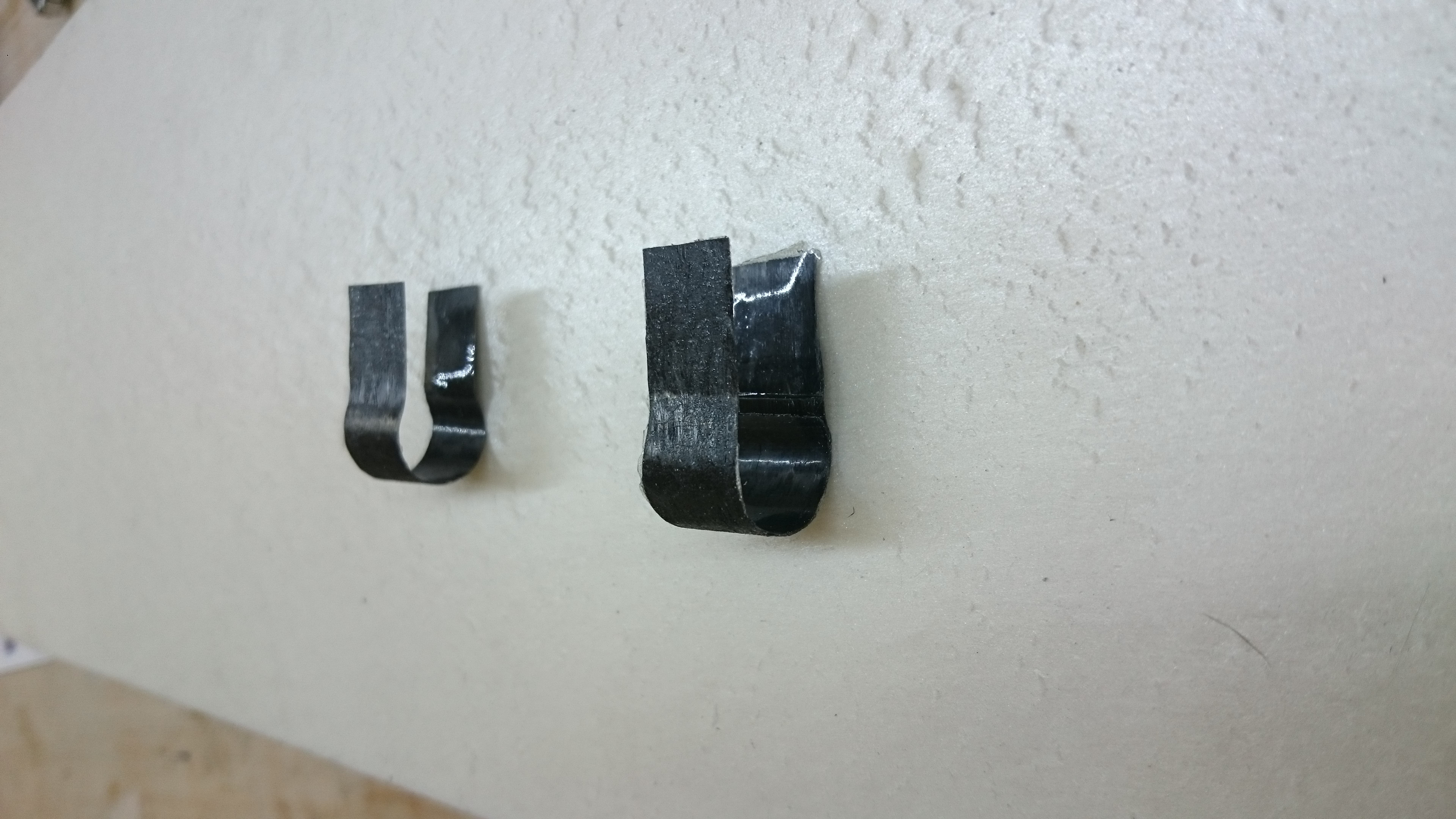

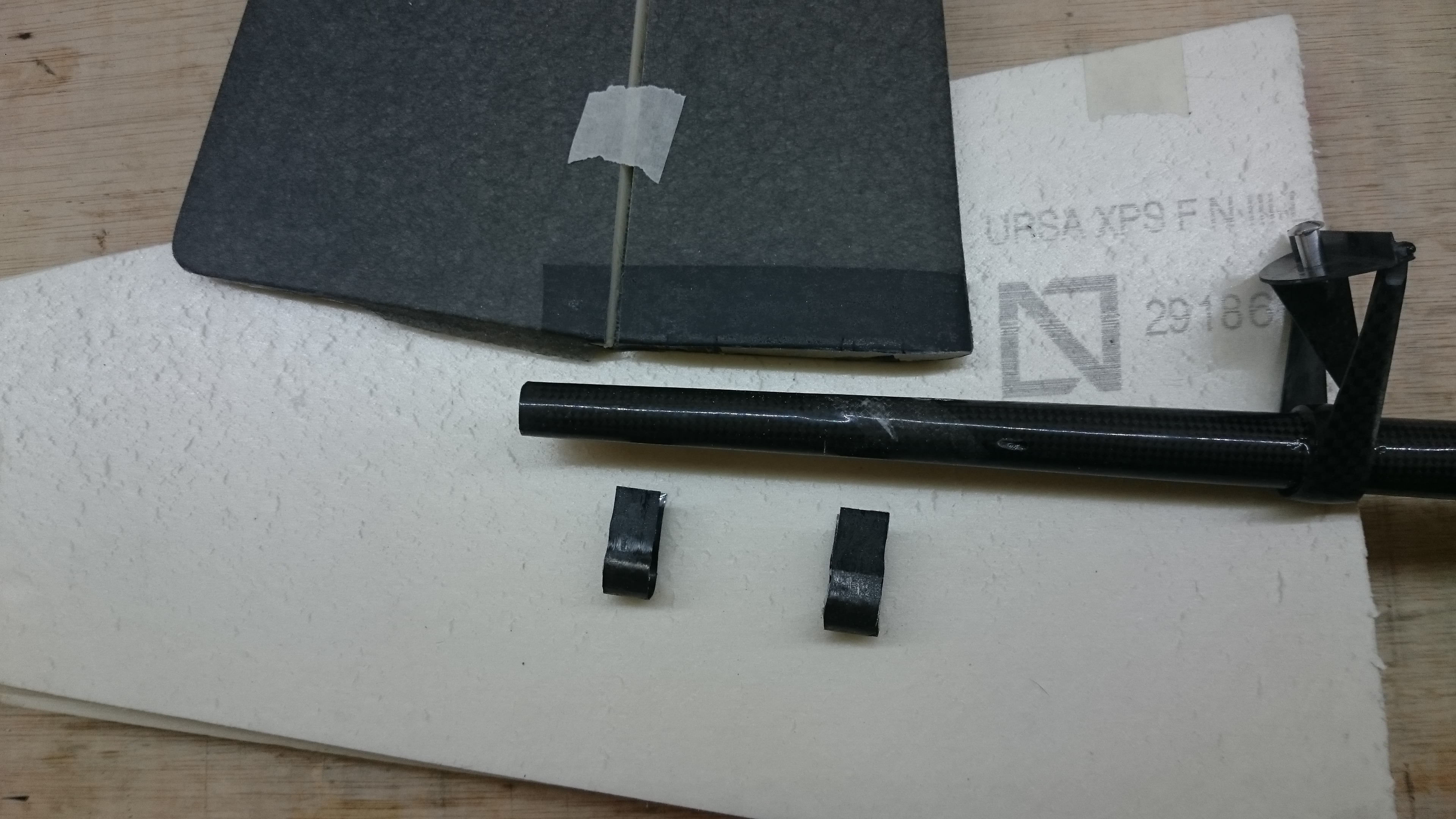

Otra mejora para el nuevo fuselaje: Una dirección desmontable para facilitar el transporte.
He hecho unas pequeñas abrazaderas con carbono UD de 200 gr que he colocado en la base de la dirección. Tambien he reforzado esta zona con UD de carbono.
Una vez hecho solo hay que colocarlo en el boom y fijarlo con cinta.
La nueva cola es 3 cm mas larga que la del Supra y pesa 22 gr.

Consulta breve Miquel: ¿Utilizas algún tipo de registro para asegurar la perpendicularidad con el estabilizador?
Por Miquel
#1370098
Gurriato escribió:Consulta breve Miquel: ¿Utilizas algún tipo de registro para asegurar la perpendicularidad con el estabilizador?
Yo lo hago a ojo.
La dirección se puede girar antes de fijarla hasta que esta perpendicular.

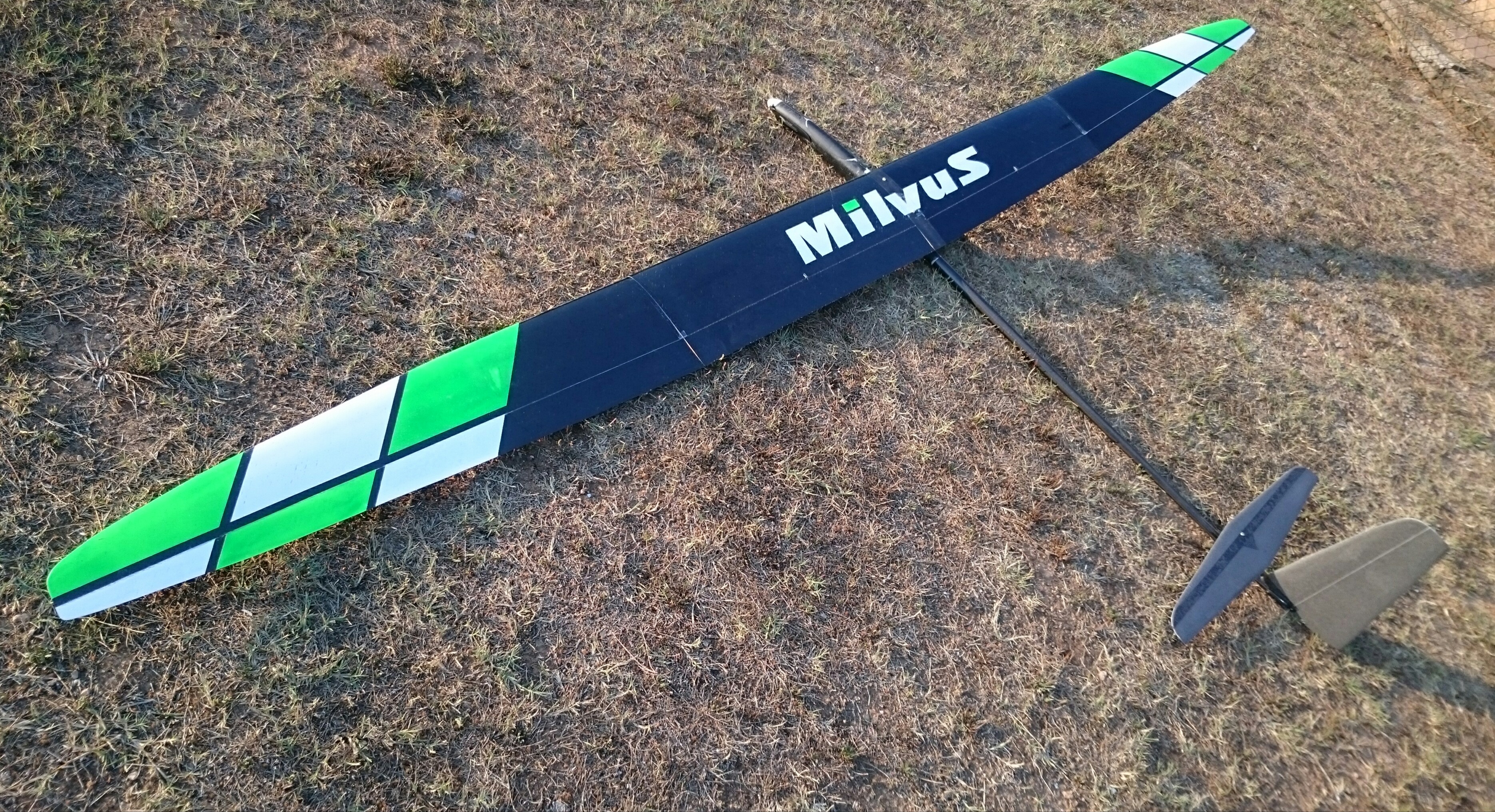

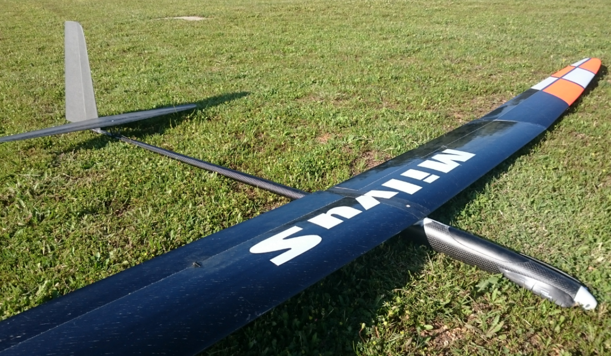

Estrené el nuevo fuselaje con todas las mejoras.
Vuelo más estable incluso con el CG retrasado hasta 100 mm.
Peso final de 1200 gr. vigilando mucho de no cargar la cola. El próximo finde prueba definitiva en el Intertour de Pladevent.

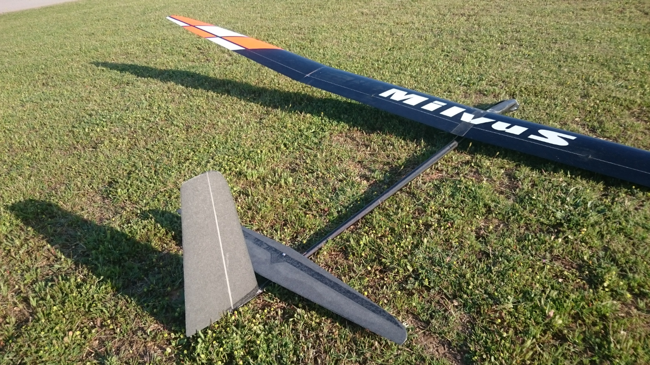

Fuse de carbono
Nuevo conjunto de cola

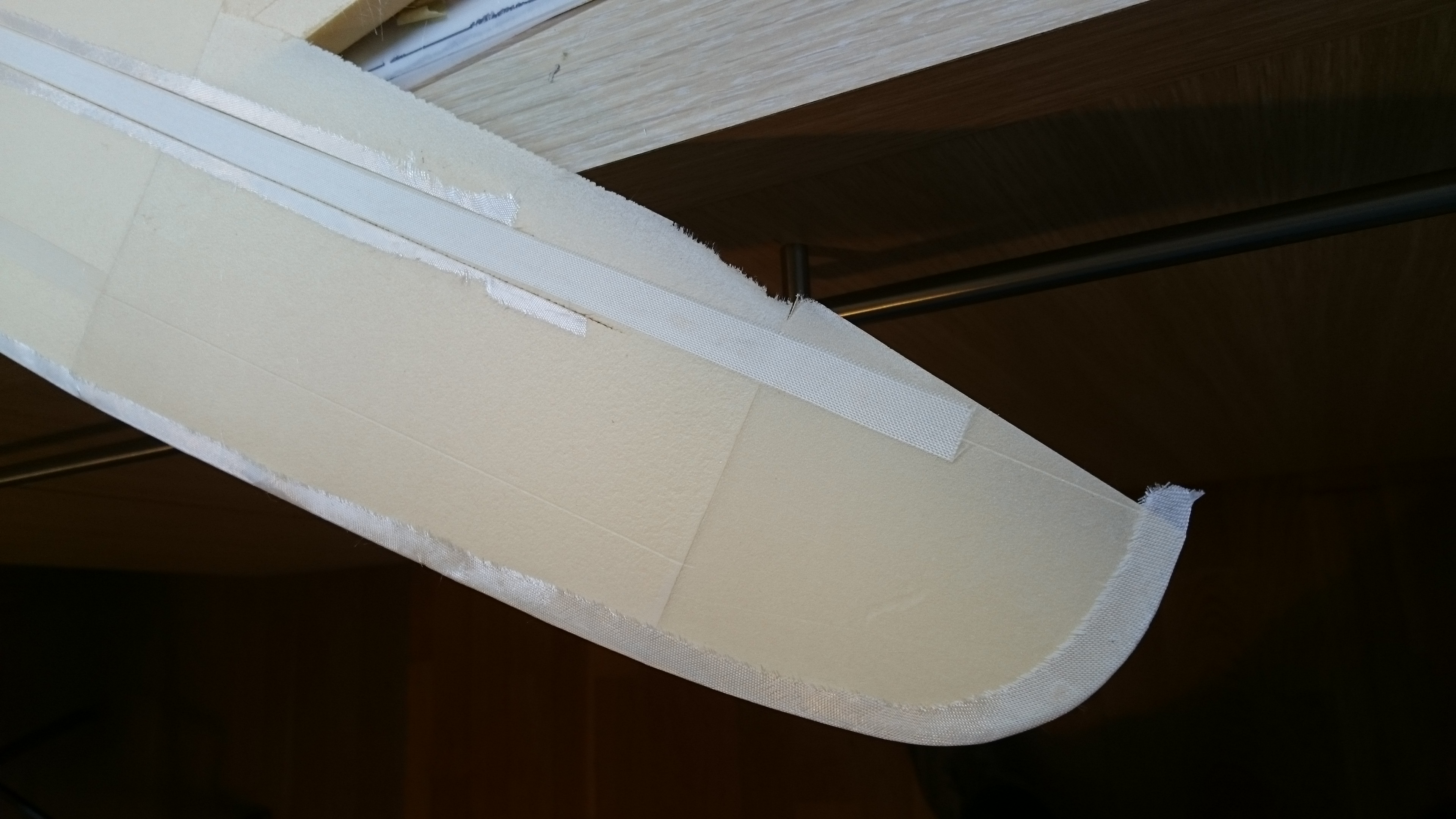

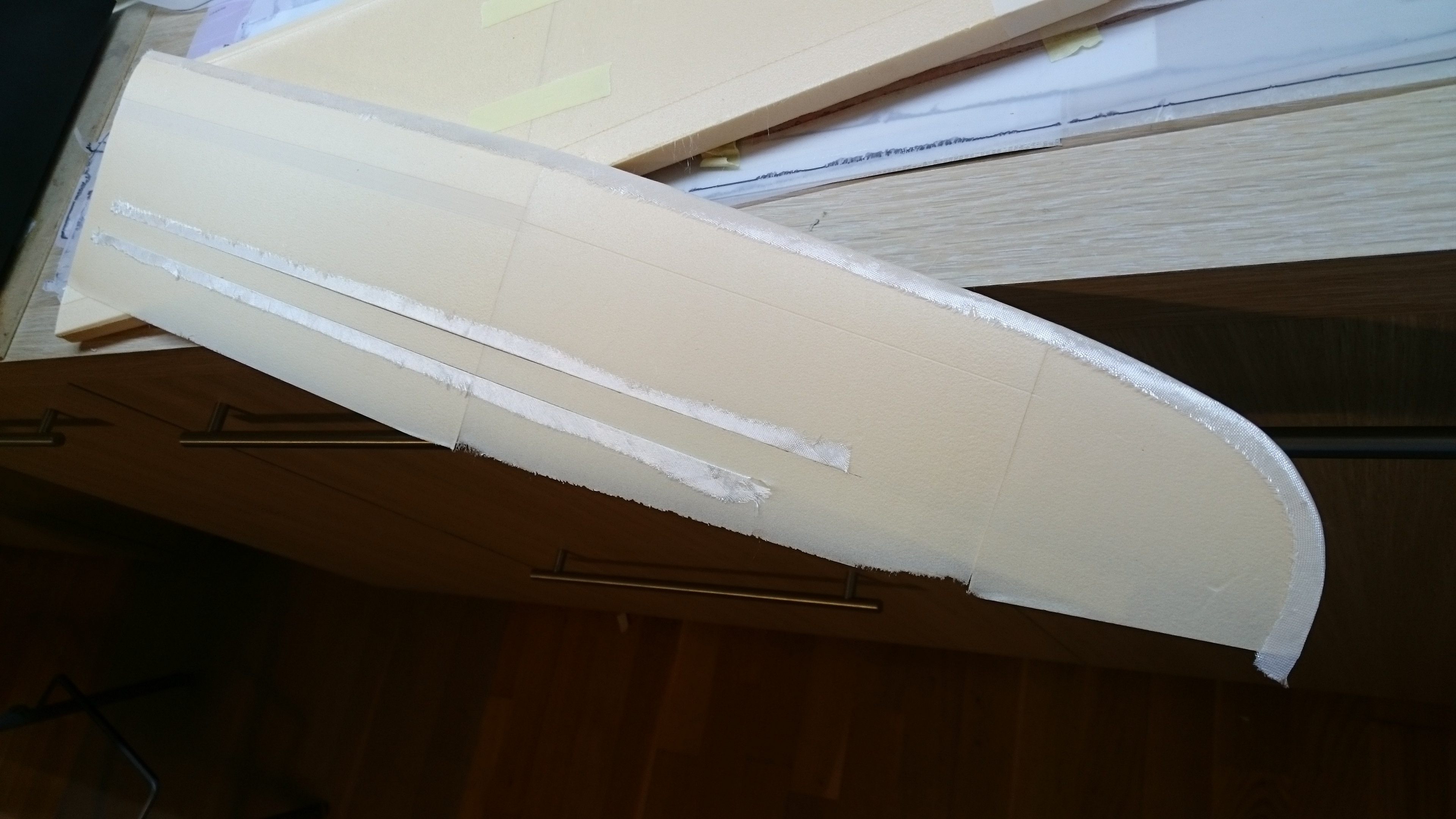

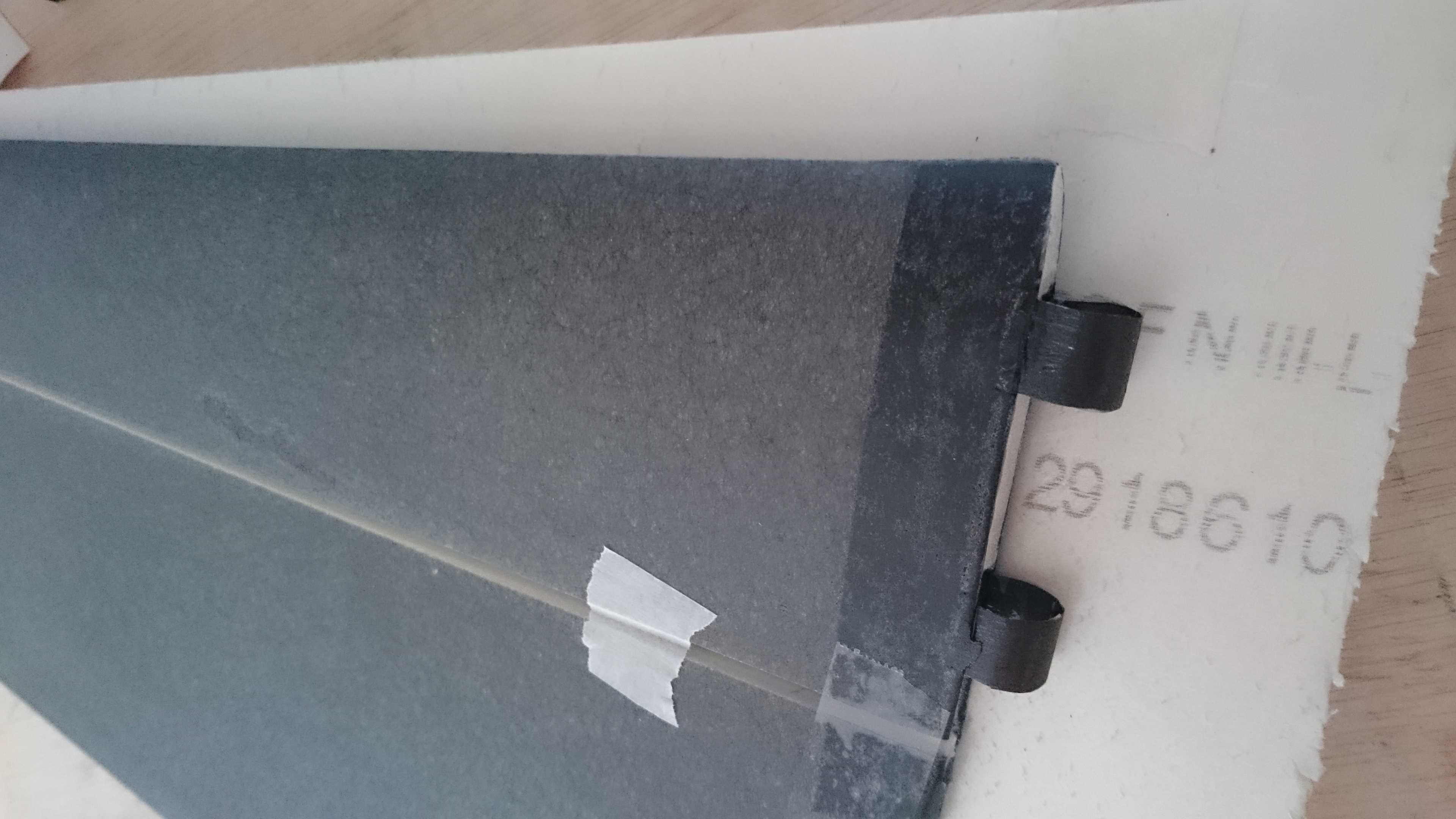

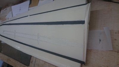

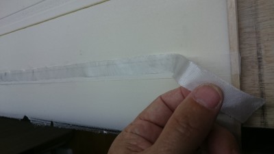

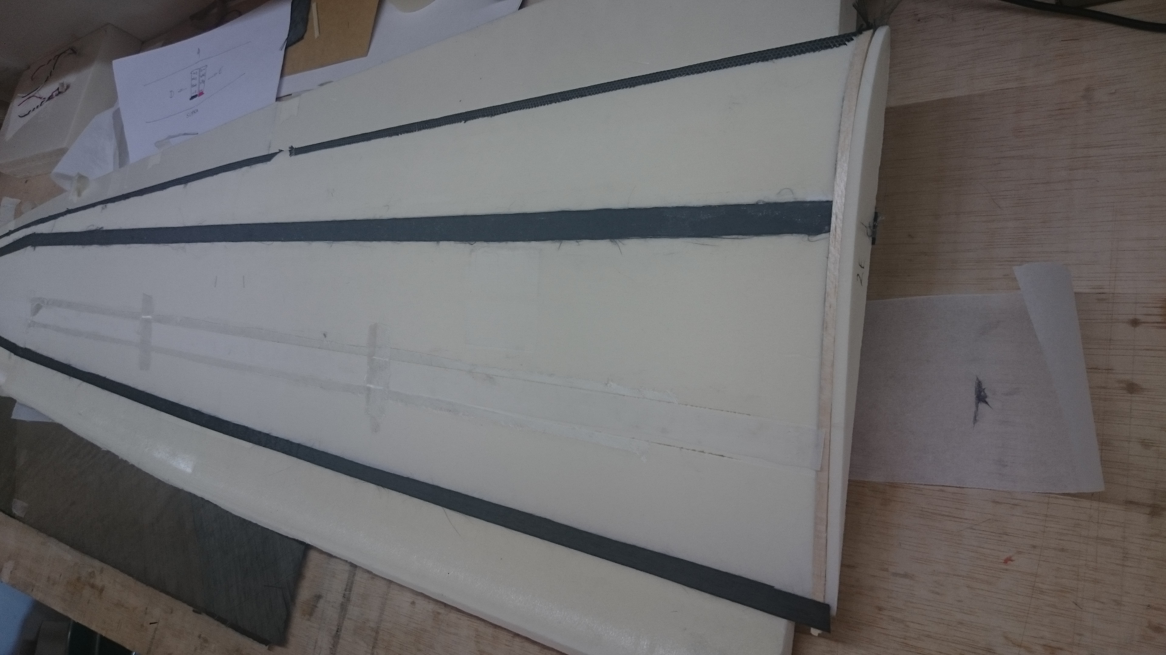

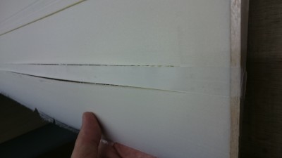

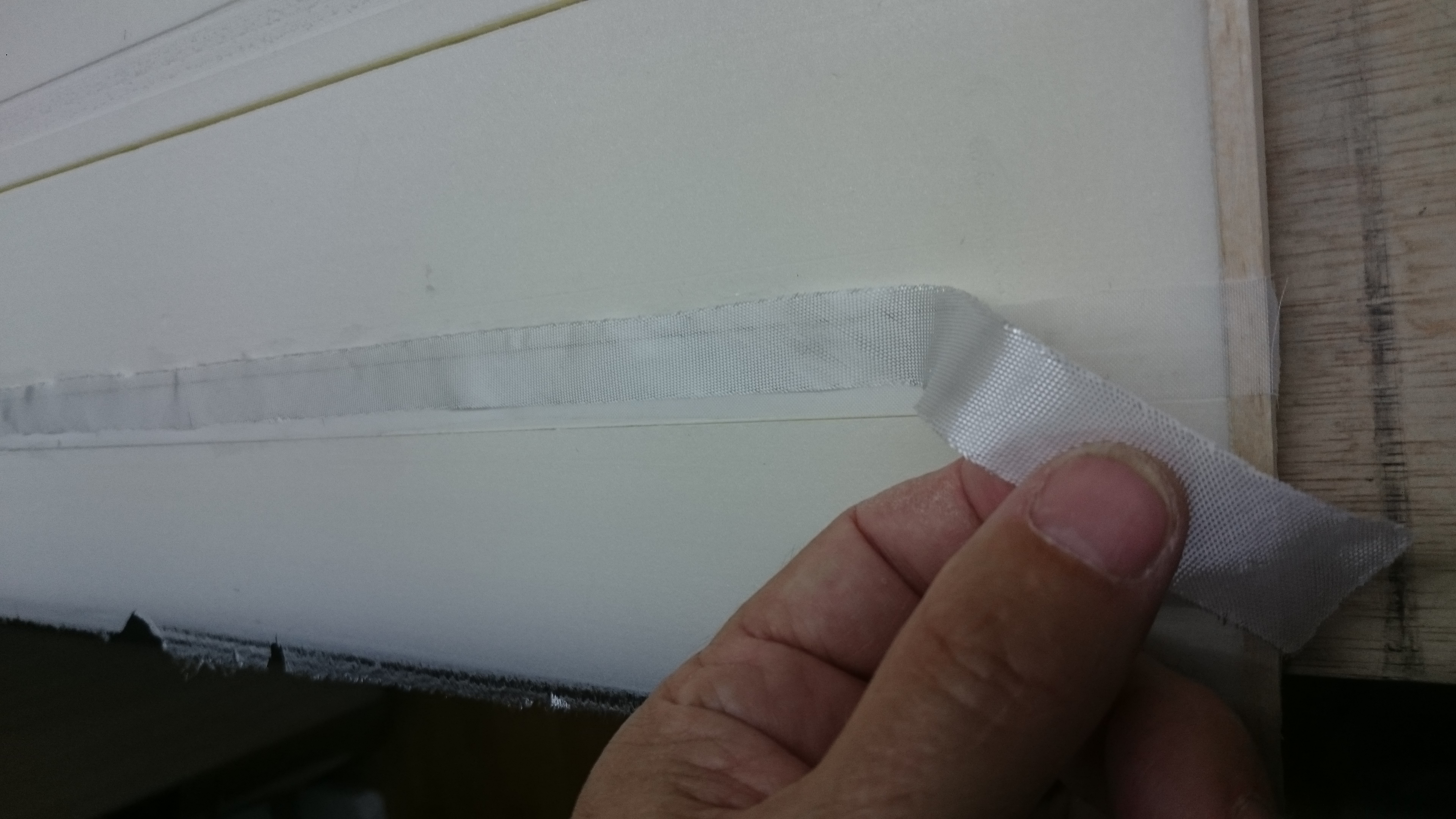

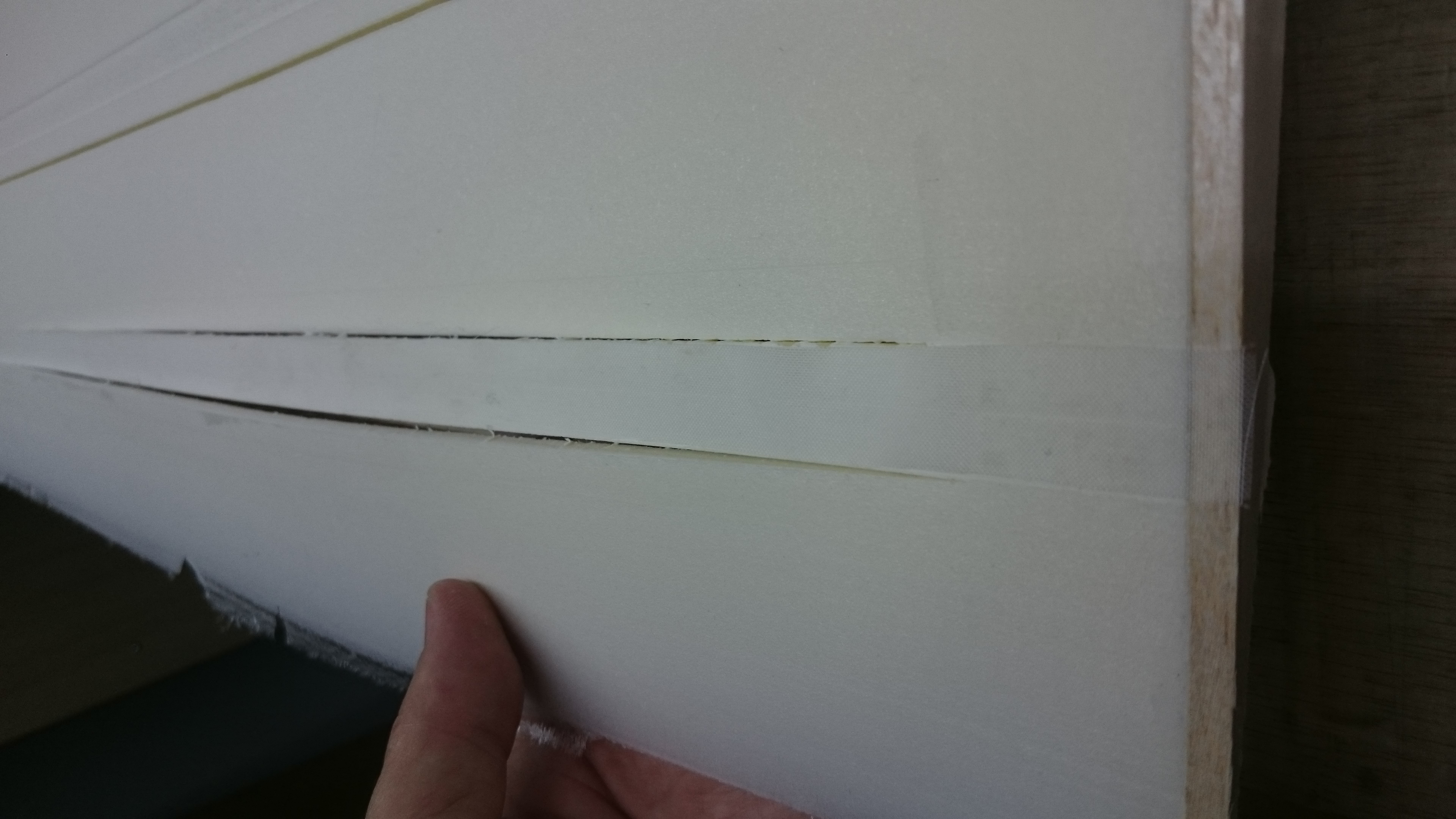

Detalle del Facing.
El objetivo es cerrar con fibra el nucleo del ala y el aleron/flap justo por la zona de la bisagra para conseguir una mayor rigidez sobretodo de las partes mobiles.
Hago unos cortes, sin llegar al final, justo en los límites de la cinta bisagra. Después engancho una tira de fibra 50gr a lo largo de los cortes vigilando que sobresalga un poco por el extrados y el intrados para unirlo con la piel del ala. Toda esta zona la impregno de resina al mismo tiempo que la bisagra justo antes de colocar la piel de carbono con el Mylar. Por el interior la resina ya entra por capilaridad.
En esta ala también he colocado una tira de 1cm UD 80 gr en el borde de salida para reforzar esta zona. Para esto me ha ido de maravilla la cinta de Fibermax, que he cortado por la mitad.
Con esto, el doble de carbono en los largueros más una tercera capa de UD 30 gr en el tercio delantero del perfil solo he ganado unos 80 gr de peso respecto al ala del primer Milvus consiguiendo mucha más rigidez.
Saludos,
Miquel
Los cortes a los lados de la bisagra
La cinta de fibra antes de colocarla
Todo a punto antes de impregnar con resina y laminar.

Muy interesante y muy sencillo, vistas las fotos.
Gracias por compartir.

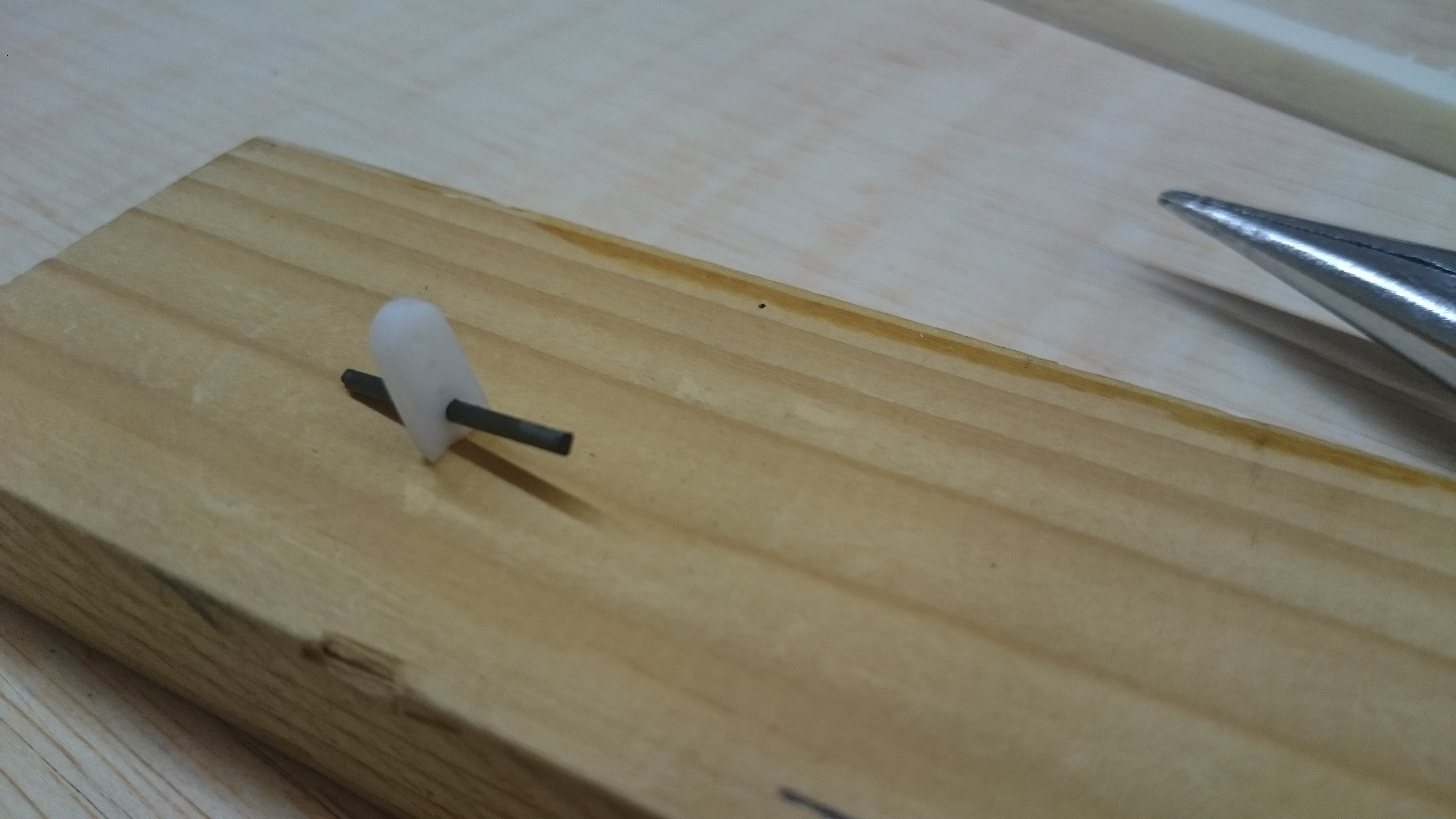

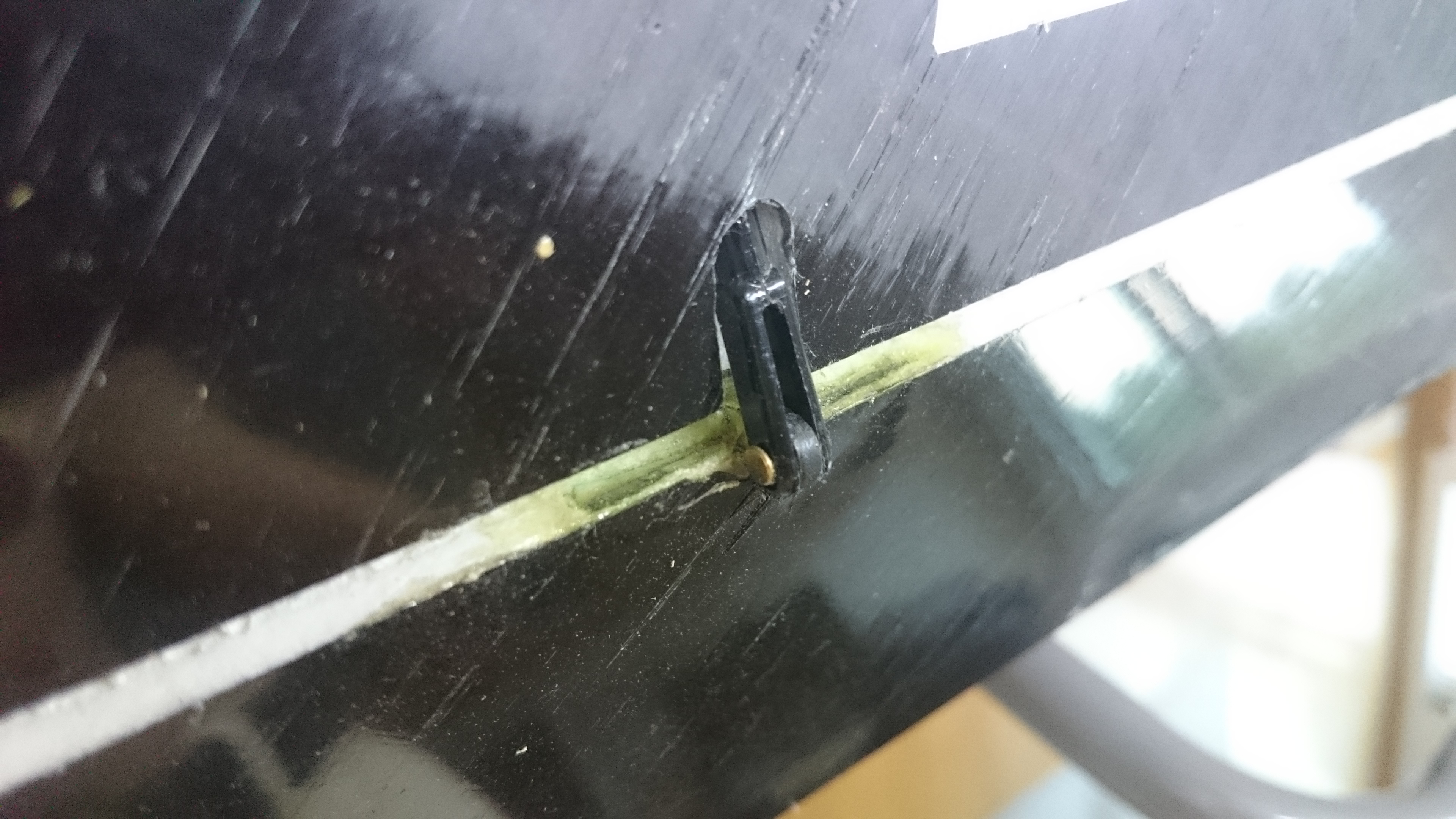

Y para los horns, una solución sencilla y práctica.
Un brazo de servo y un trozo de varilla, que con un corte de cuter y un poco de epoxi se ponen en su sitio.

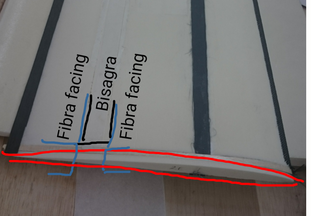

Miquel, buenos días.
He leído varias veces el método de cierre de las bisagras y no acabo de visualizarlo por completo. Te agradecería, si fuera posible ver un esquema del corte transversal del ala en las zonas de la bisagra (alerón/flap).
Saludos y gracias por compartir conocimientos
Por Miquel
#1372888
Buenas,
A ver si con estas imagenes se entiende mejor
Saludos,
Miquel
Última edición por Miquel el Dom, 16 Jul 2017 17:03, editado 1 vez en total.
Por Gurriato
#1372894
Muchas gracias, Miquel, ahora ya no me quedan dudas. Yo me iba por otros caminos mas tortuosos y no veía lo sencillo del

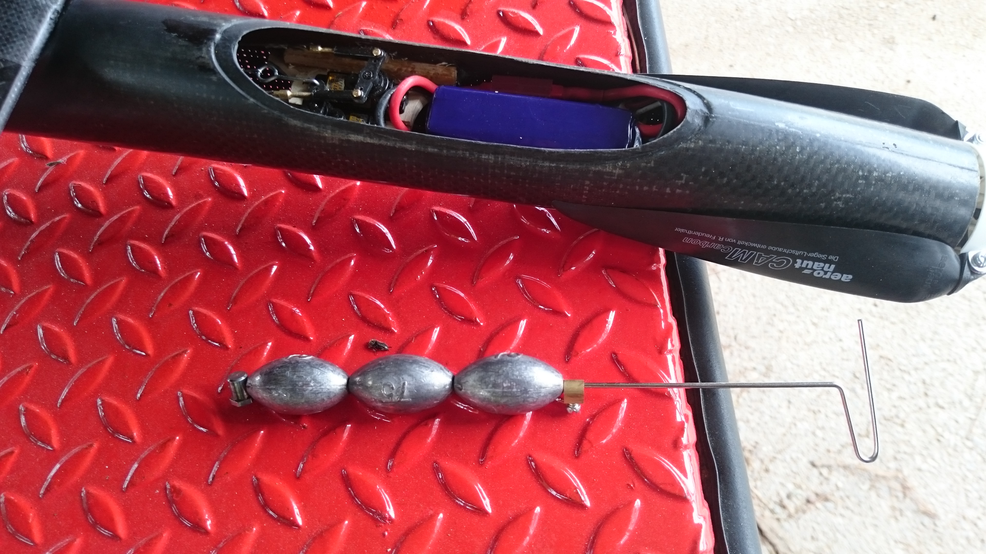

Buenas dias,
La prueba de fuego para el nuevo Milvus ha sido la participación en el World challange de Trnava (Eslovàquia) los dias 17 a 20 de agosto. Dos concursos seguidos en un campo espectacular y más de 100 participantes en cada uno. Las condiciones fueron muy diferentes, con los dos primeros dias de casi calma chicha y mucho calor y, después del paso de un frente de lluvias, los dos últimos dias con viento y frio.
El primer concurso fue para el Milvus ligero. Con unes condiciones ideales para el vuelo térmico, los mejores pilotos estaban separados por muy pocos puntos. Sus vuelos eran casi perfectos con cortes muy bajos, diana asegurada y menos de 2 segundos de penalización por tiempo. A parte de su precisión en el aterrizaje el hecho diferencial, y que a mi me ha marcado más, es la facilidad para detectar y seguir las térmicas. Este es el punto critico de esta especialidad y donde personalmente tengo más margen de mejora, asi que ya me he puesto deberes para los próximos meses.
Los dos dias de viento me vinieron muy bien para probar el Milvus verde, estuve volando con el máximo de lastre que llevaba, 200 gr, y todavia me quede corto. También retrasé el CG hasta igualarlo con el Milvus rojo hasta 104 mm, y añadi una mezcla de Alerones Dirección.
El modelo respondió muy bien y se comportó igual que cualquiera de los comerciales presentes. En esta ocasión las diferencias de puntuación fueron más grandes, por las condiciones más dificiles, y era muy importante disponer de motor y inercia para poder desplazarse en el aire. Los mejores clasificados hicieron subidas cercanas a los 200 metros y aunque pocas veces se pudieron completar los 10 minutos, supieron encontrar la zona buena y conservar mejor la altura de partida. También tenian motores muy potentes que les permitian avanzar metros en el campo y despues subir hasta donde querian.
En este caso, y para mi, la lección es disponer de un modelo para viento, con capacidad para cargar con un poco más de lastre, voy a probar hasta los 350 gr, y motor para subirlo con alegria hasta los 200 metros.

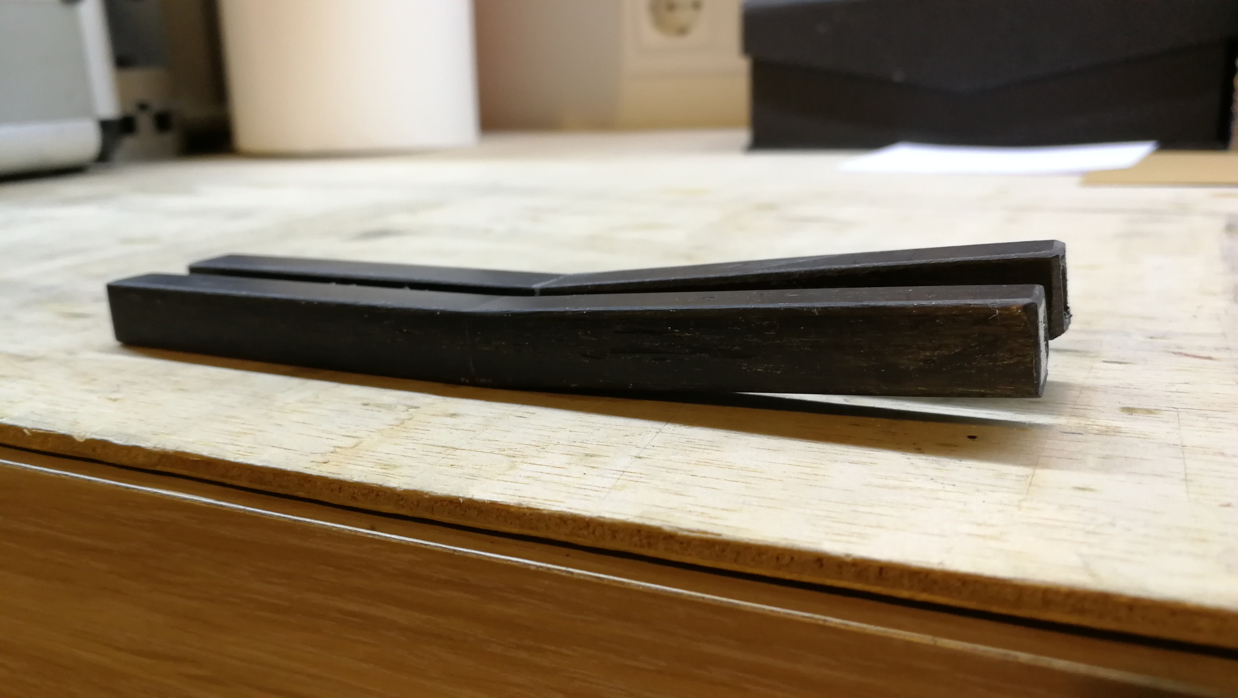

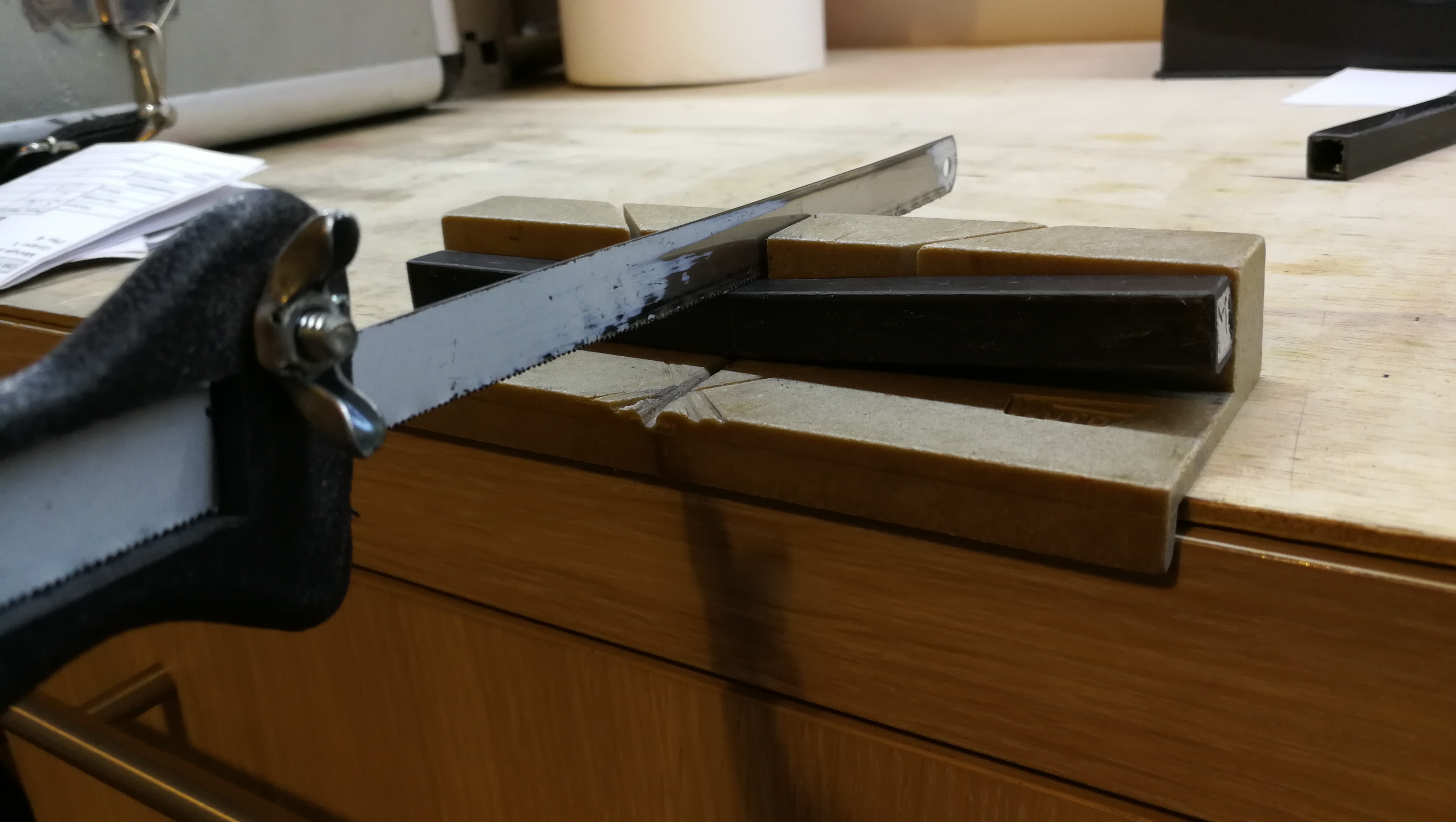

Nueva mejora. Hoy he probado las nuevas bayonetas de 7grados.
Mucho mas comodo el comportamiento en giro.
Y muy faciles de hacer. Sierro por el centro sin cortar el final y coloco mecha de carbono en el centro.
Al frente la original de 5 grados. Detras 7 o

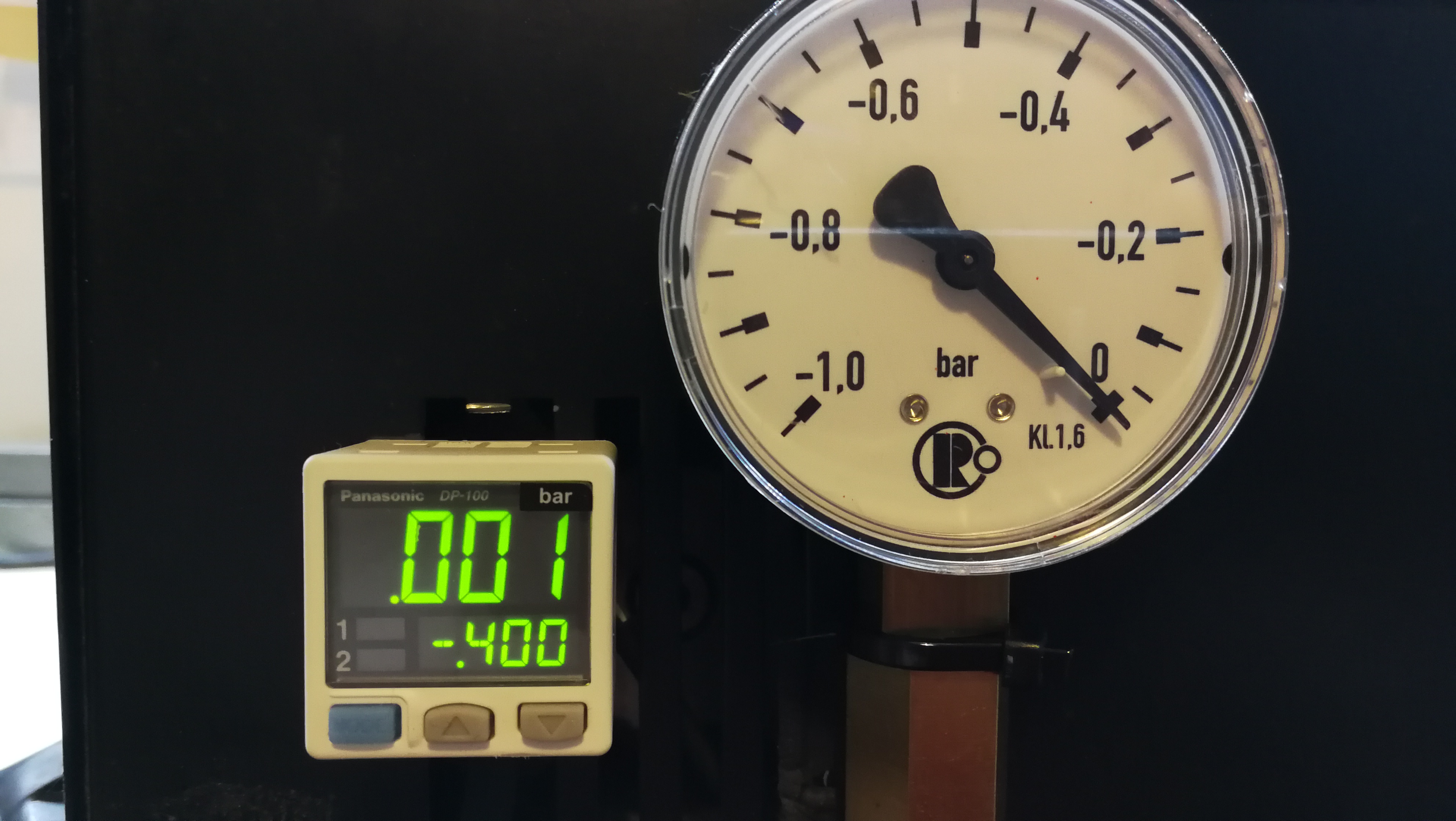

Esta semana he actualizado el vacuostato de mi bomba de vacio. De la cheringa con muelle he pasado a un sensor electronico que me permitira ser mucho mas preciso con el vacio aplicado. Se puede graduar muy facilmente el vacio y la histeresis.
Y lo mejor de todo, a un precio asequible!!

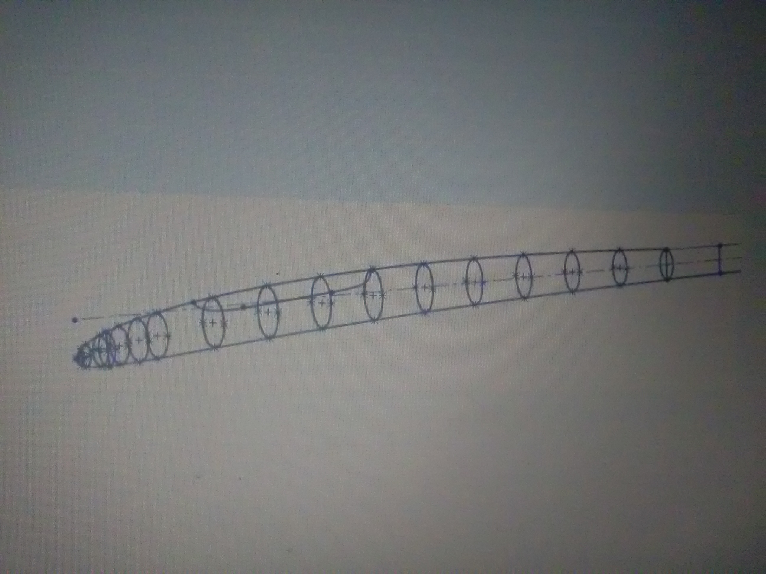

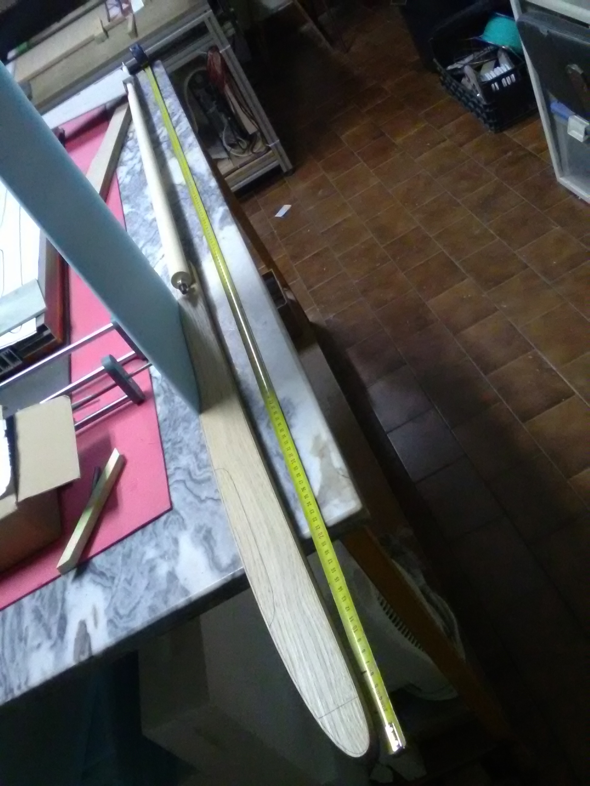

Por Jpcar

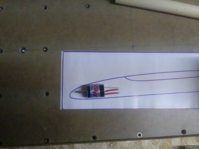

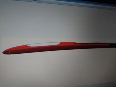

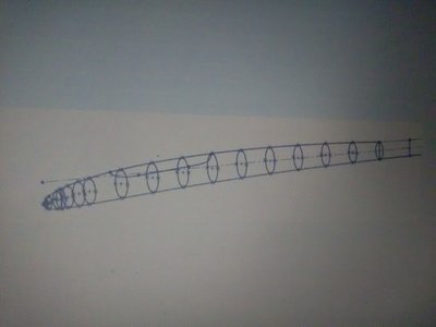

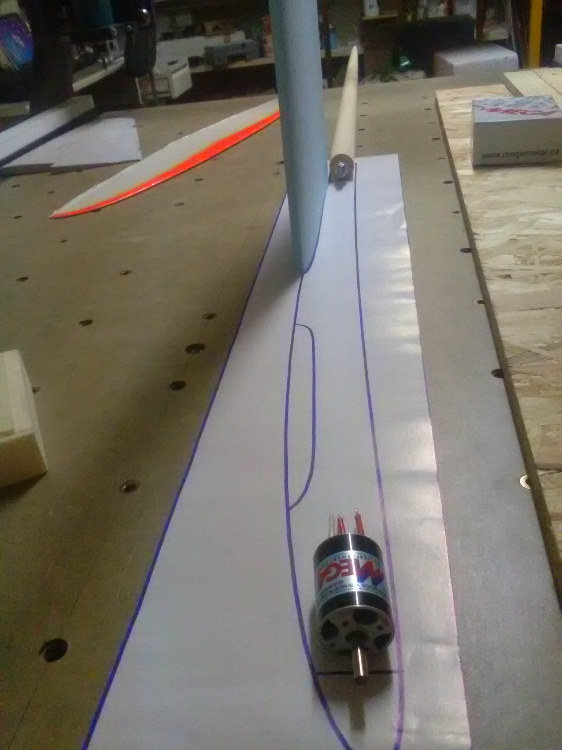

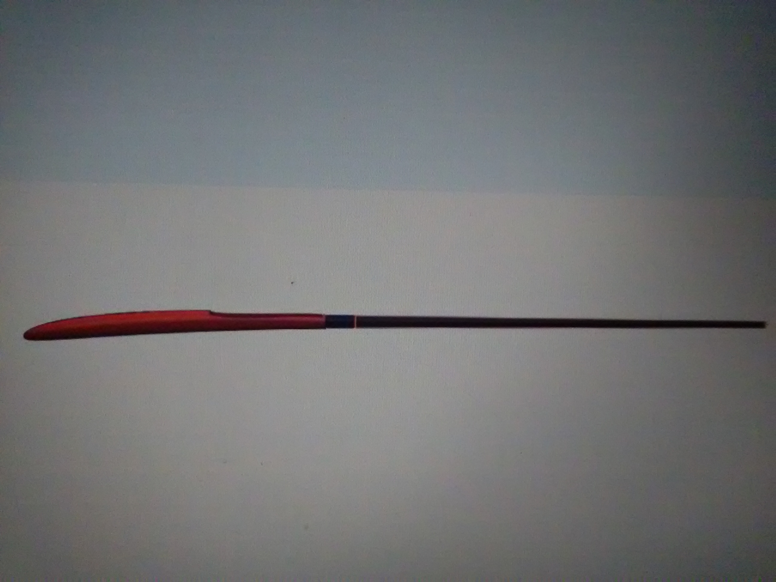

#1382947

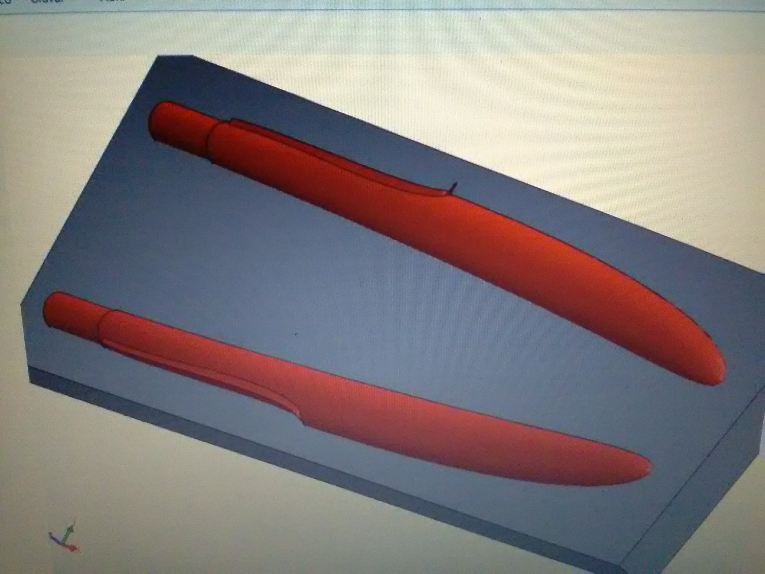

ola Miquel, gracias por tu disponibilidad.

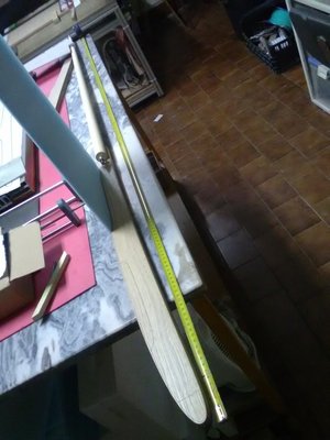

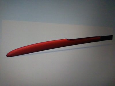

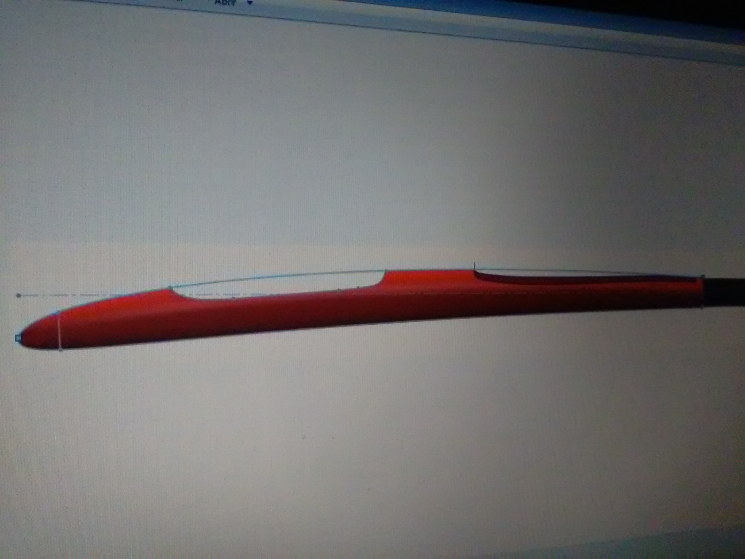

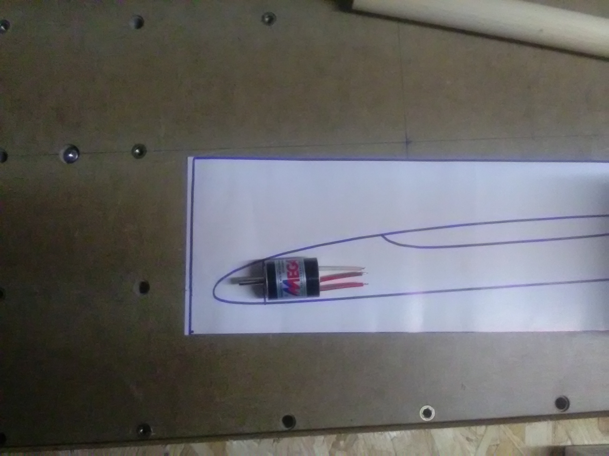

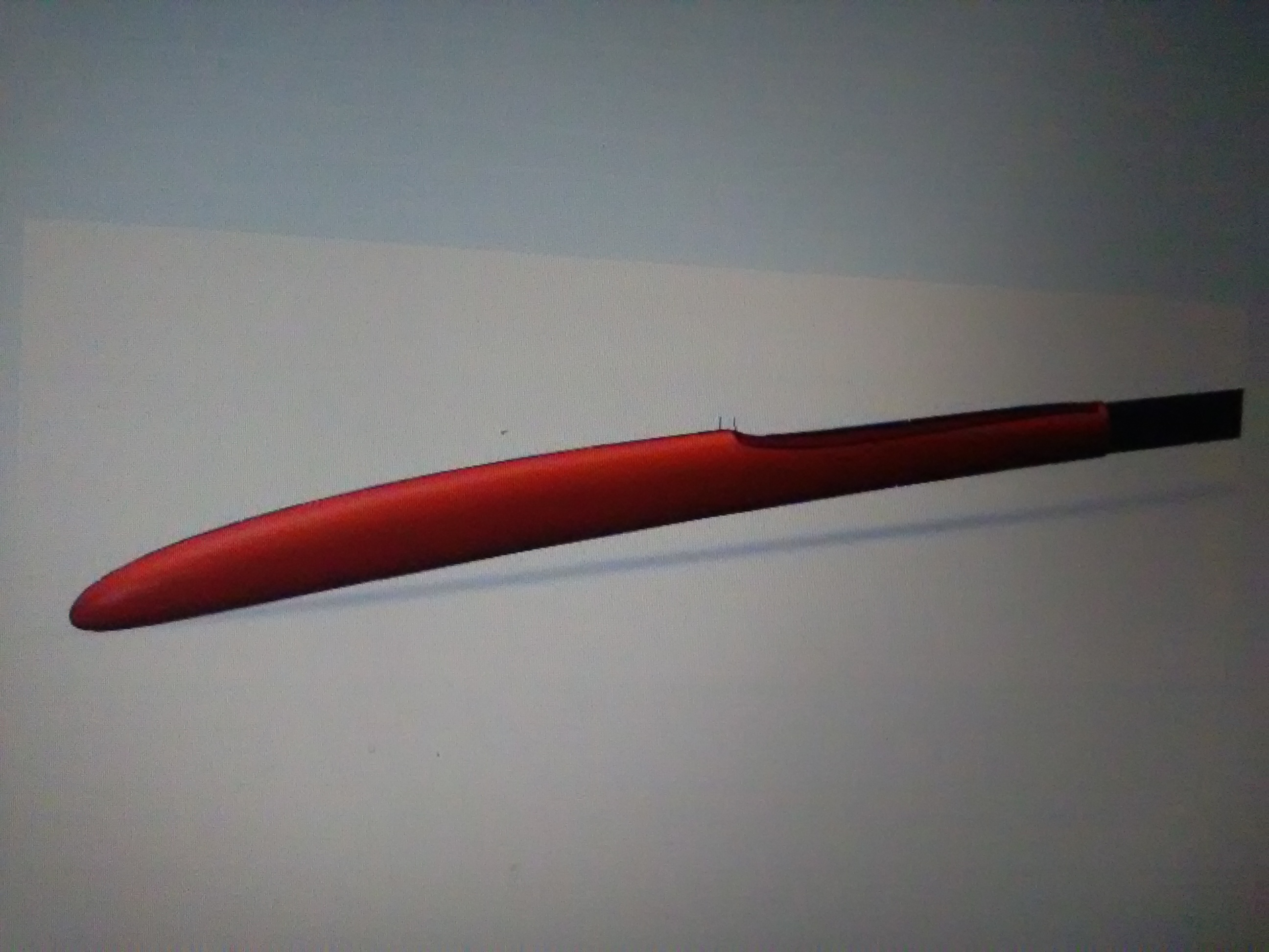

Este proyecto es un gran desafío para mí. estoy tratando de construir un modelo para f5j totalmente de raíz, incluyendo el fuselaje. El proyecto esta en una fase inicial, el diseño 3D del fuselaje y construcción de molde ha consumido muchas horas, como no tengo experiencia en este tipo de construcción, (compósitos) el trabajo es mucho más largo. El ala ya tiene los largueros de carbono y voy a seguir tu técnica para terminarla.
estos son imágenes de los primeros dibujos de prueba, el proyecto está desarrollado en diseño 3D y la construcción sigue lentamente y vamos a ver si no surge grandes problemas.
Saludos,
Juan
Última edición por Jpcar el Lun, 26 Mar 2018 0:47, editado 2 veces en total.
