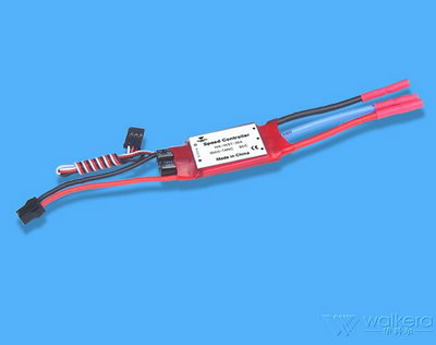

Minuesa, disculpa mi ignorancia, pero ¿ que es el variador 30A?, resulta que mi heli sólo dura de 6 a 7 minutos de vuelo :( y la baetría no es un lipo, supongo que todavía tengo que ganar experiencia, luego hacerle ciertas modificaciones, comprar otros accesorios y sobre todo, tratar de leer los demás temas del foro, bueno pero eso ya con el tiempo, por otra parte, no te parece Minuesa que alguien mas de este foro nos pueda ayudar acerca de este tema?

Un variador es algo como esto....
variador 30a.jpg (9.86 KiB) Visto 694 veces

El variador o (speed controlloer) es capaz de alimentar a un motor brushless,sin el tendrias que usar un motor normal de escobillas,a la vez alimenta la electronica.
Mientras mas bueno sea el motor mejor tendra que ser el variador,como es logico y obvio.
