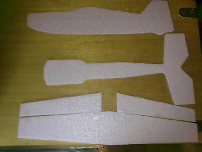

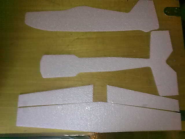

Bueno pues como compre unas planchas de EPP me estoy haciendo el Diablo pero reducido a 63 cm,las alas estan hechas de EPP de 6 mm,la parte horizontal del fuselaje tambien,y las vertical en EPP de 3 mm,de motor creo que probare con el 1811 de 2000 kv que tengo en el Fox,variador usare uno de 6 A,baterias de 350 mah 2s o algunas mas pequeñas que tengo,receptor corona de 4 canales,y servos de 3,6 gramos,supongo que de peso se quedara sobre los 100 gramos,ya veremos en cuanto se queda finalmente,bueno aqui unas fotos de lo que llevo hasta el momento,ya ire poniendo mas cosillas,saludos.
Peso de la espuma 25 gramos

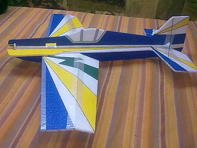

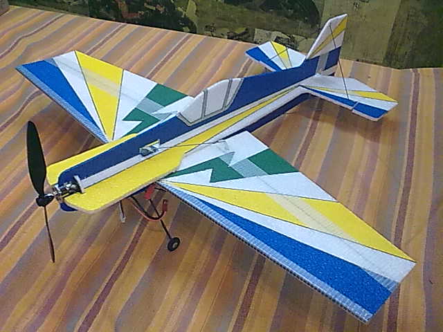

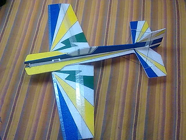

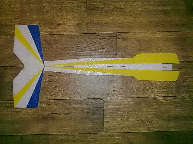

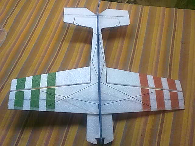

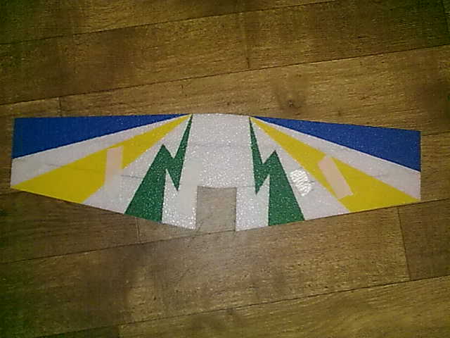

Pues ya esta montado a espera de la electronica que aun me tiene que llegar,de momento esta en 50 gramos de peso y ando pensando si montarle tren de aterrizaje o no,practicamente no lo usare pero si que vendra bien para que cuando alguna vez se me caiga al suelo no se rompan demasiado las helice o el EPP,la bancada del motor esta hecha igual que la del Piaget que tan buen resultado da,lleva 4 cachos de varilla plana de 5 cm en cada lado y un cacho de EPP pegado a un cacho de contrachapado,luego lleva 2 varillas planas de carbono de 3x0,5 mm en el ala y 1 en la cola,tambien lleva refuerzos por todo el fuselaje para darle rigided con varilla de 1 mm.
Las uniones de los mandos estan hechos con cinta reforzada de fibra,y esta pintado con pintura acrilica y pincel,bueno aqui pongo algunas fotos de como va,ya ire poniendo mas informacion cuando vaya haciendole mas cosillas,un saludo.

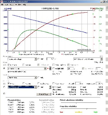

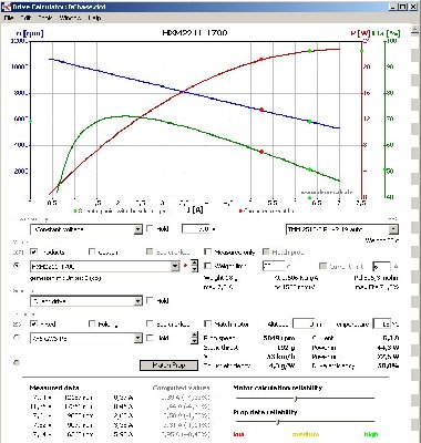

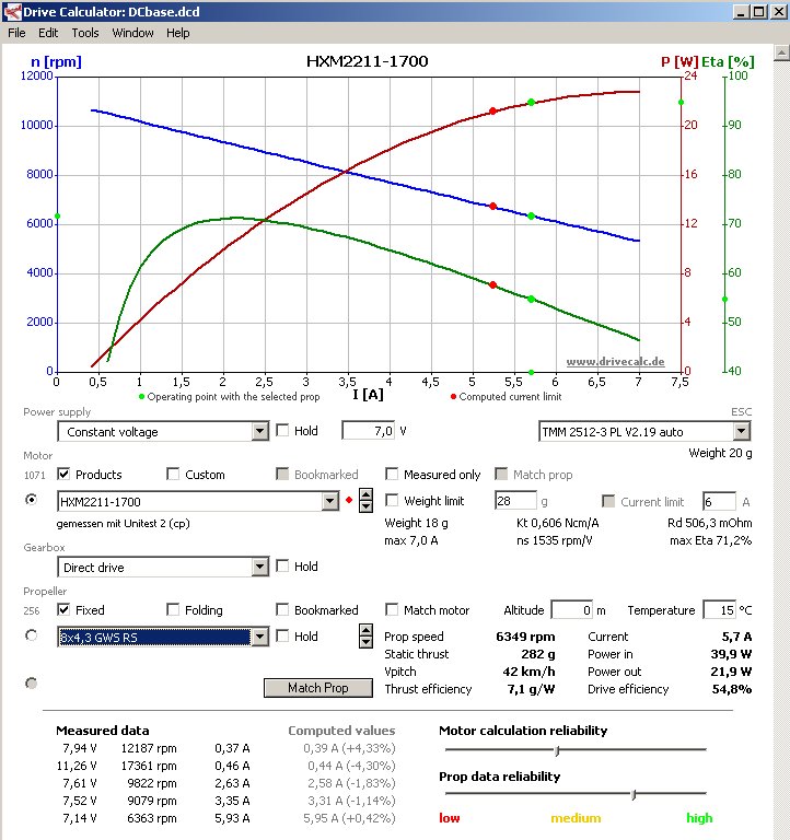

Mira te pongo una graficas del programa drive calculator para ese motor. Con las dos helices te pasas del consumo que soporta el motor por lo que lo podrias quemar, pero con la 8X4,3 se pasa muy poquito y da 90 gramos mas de empuje con con la 7X6. Espero que te sirva.
Un saludo. Angel

Me viene muy bien lo que me pusiste,asi me hago una idea de por donde van los tiros,de todas formas comprare una 7x6 para hacer las pruebas y si veo que consume mas y tira menos pues dejo la 8x4,3 que realmente el unico problema es que pueda llegar a tocar el suelo en alguna ocasion,el motor no creo que lo llegue a quemar con la 8x4,3 pues a tope solo lo pondre en trepadas y poco mas y lo demas sera a poco mas de medio gas (de monento nunca he quemado ningun motor) :D

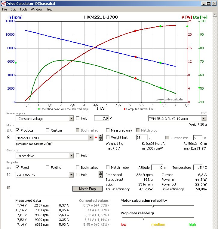

He estado mirando con el Drive Calculator y con la 7x4 APC E dice que el empuje sera de 277 gramos y 4 amperios de consumo,estoy por probar con esa tambien a ver que tal va,saludos.
