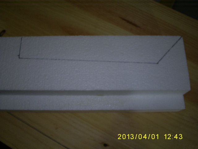

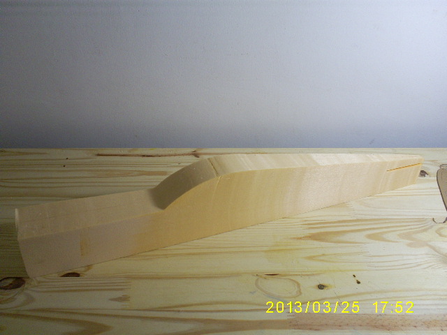

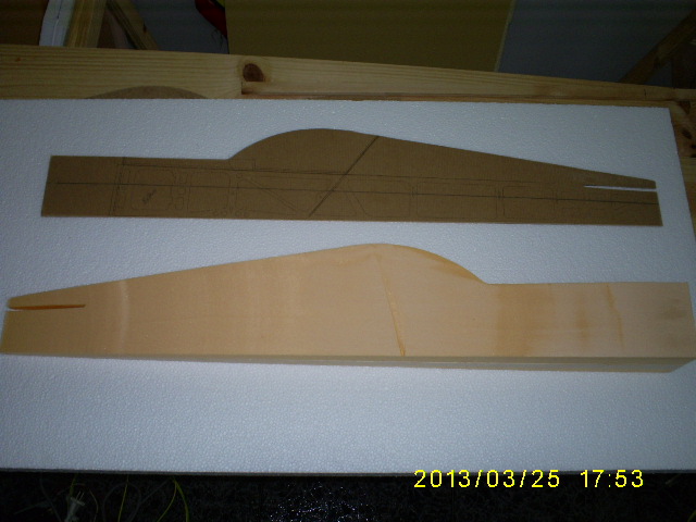

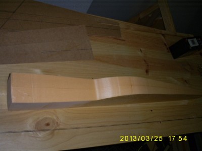

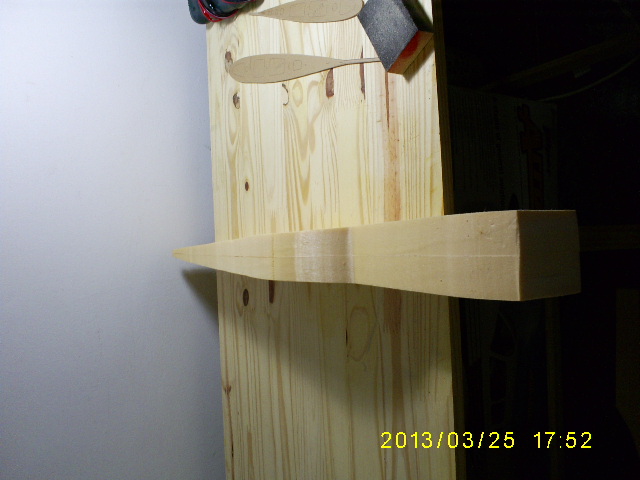

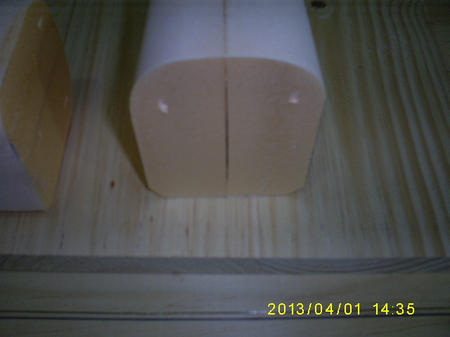

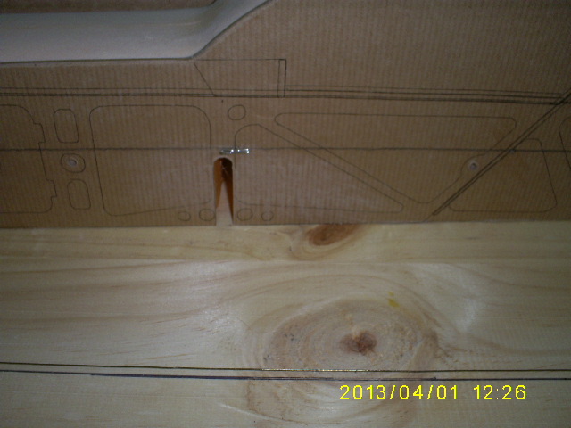

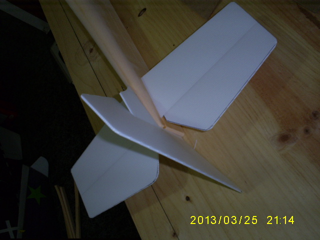

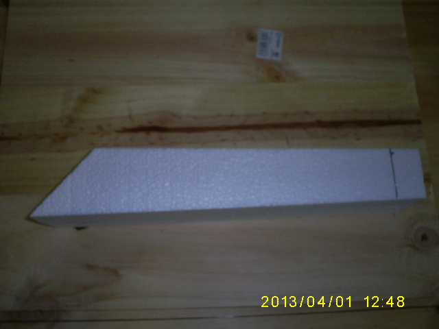

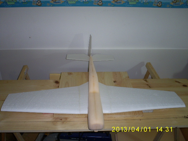

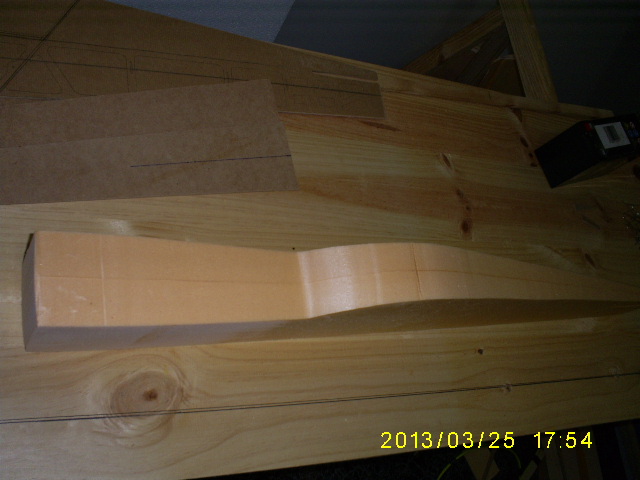

hola capitanes pues eso voy a empesar con un acrobatico y e decidido contruir para la coleccion de corchos el MINI KATANA , apenas empesamos hoy a cortar moldes y a cortar fuselaje en corcho como siempre os dejo documental de mi proyecto , lo que veo es el ala un poco complicada con respecto al no ser uniforme pero le vamos buscando la vuelta lo unico que creo es que el ala sera fija bueno a las medidas es un mini tampoco que es un super avion gigante que no se pueda meter en el coche un abrazo y ya les dire como vamos . saludos.
Por CLAUDIO RAMON
#1207777

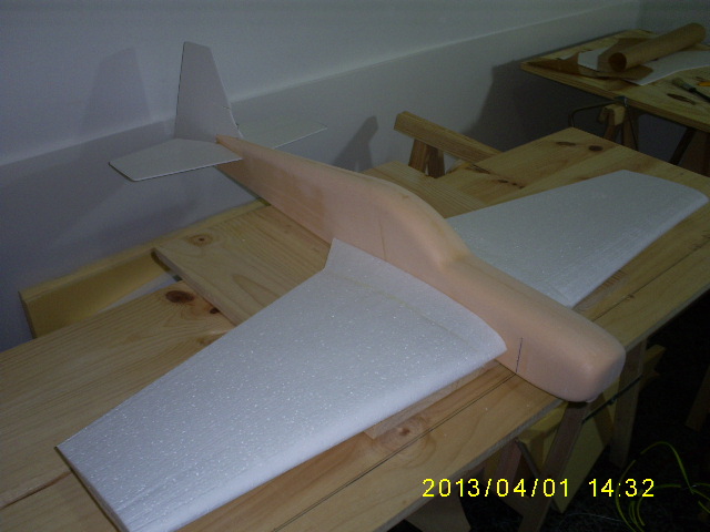

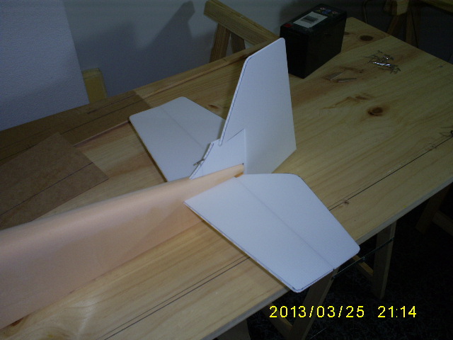

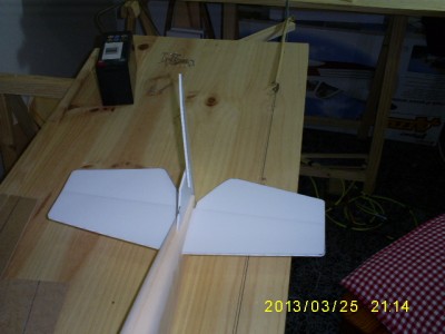

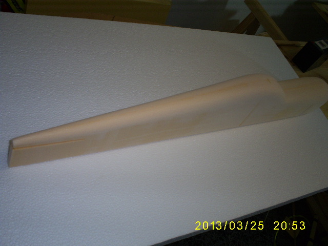

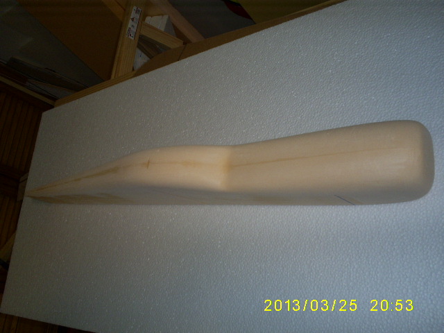

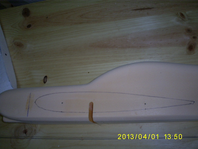

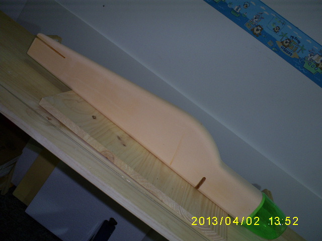

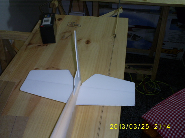

bueno continuamos en la labor del armado emos lijado el fuselaje y puestas las derivas tambien por el tamaño ando medio trabao con respecto a la motorizacion me parece que cera un 40xxx - 1100 kv , os dejo la ultimoas foto del dia saludos .

CLAUDIO RAMON escribió:bueno continuamos en la labor del armado emos lijado el fuselaje y puestas las derivas tambien por el tamaño ando medio trabao con respecto a la motorizacion me parece que cera un 40xxx - 1100 kv , os dejo la ultimoas foto del dia saludos .
De momento te va quedando perfecto,veo que trabajas muy bien el material y te gustan los trabajos bien echos.por lo que dices,si es un mini-katana me imagino que la embergadura sera de 1m.Entonces partiendo de aqui,te deberia de quedar en un peso terminado listo para volar de 900gr como maximo y con un motor 3530 ya tendrias de sobra a no ser que vayas a hacer tork.

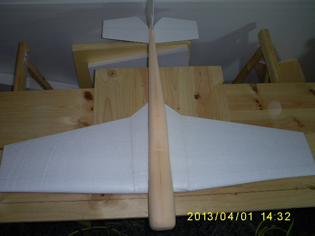

Por CLAUDIO RAMON
#1209135

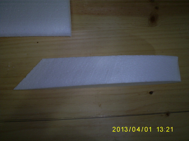

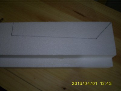

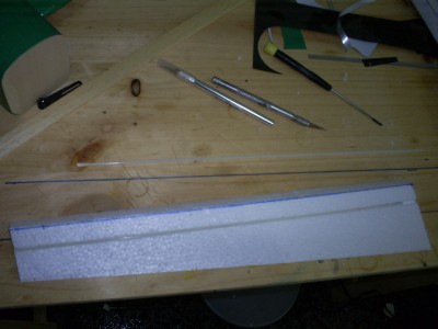

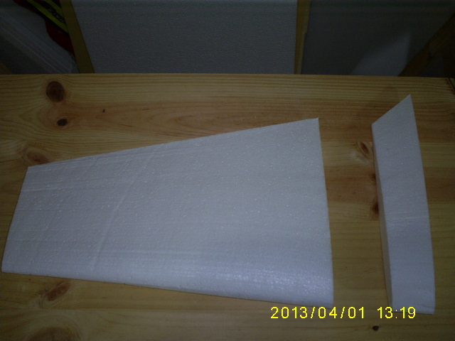

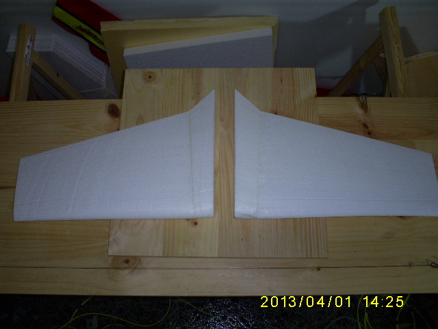

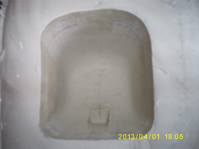

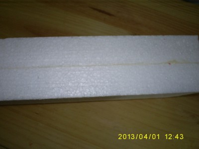

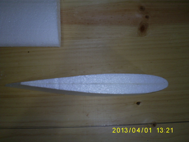

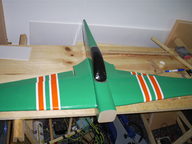

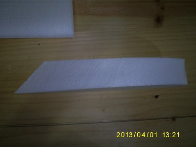

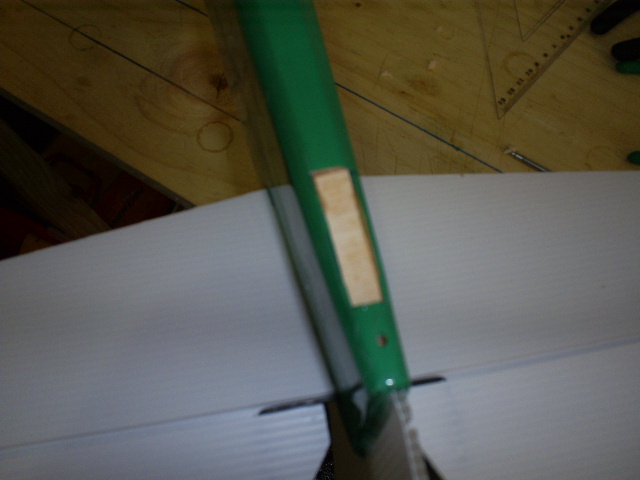

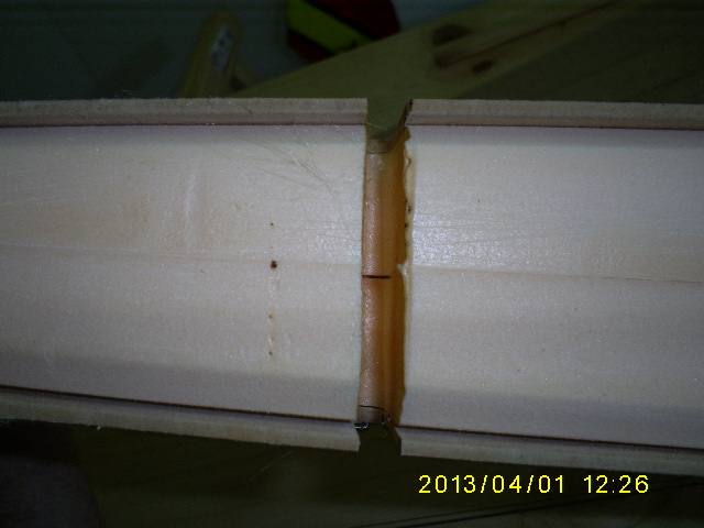

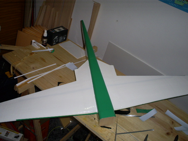

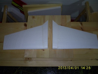

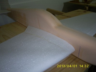

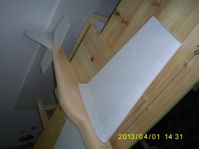

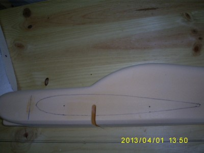

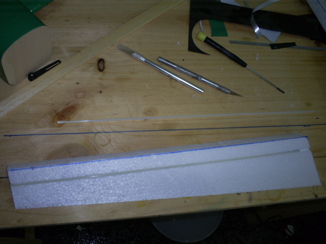

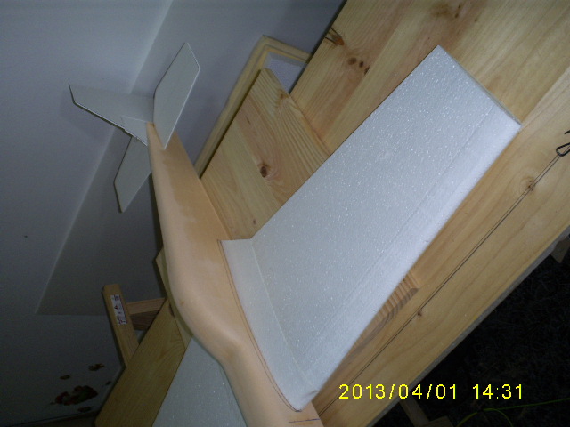

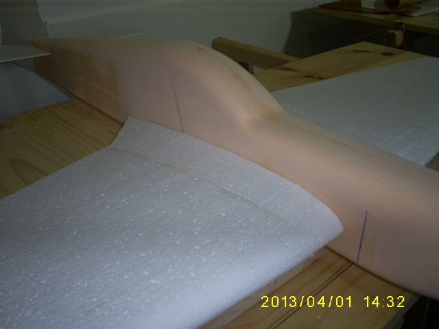

buenas tarde capitanes pues os cuento un poco despues de las vacaciones de semana santa hoy dia empesamos con los nuevos avance del MINI KATANA al parecer por su forma del ala es medio complicado y e tenido que meterle cabeza un poco pero como siempre con buen sentido va saliendo el avioncillo adelante os dejo los ultimos avance de la construccion un abrazo .
pd: en un momento se metrabo la cabeza con respecto a la posicion del ala y la balloneta principal aun que por su tamaño os digo que es preferible el ala fija que agregarle mas complicacion en hacerla desmontable . bueno una fotos dicen mas que mil palabras saludos.

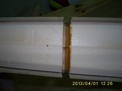

el ala son dos pìezas pa formar una semi ala

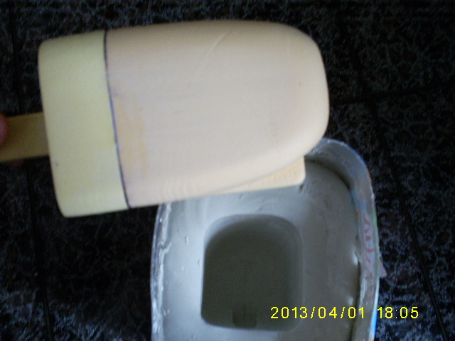

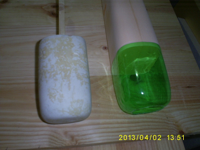

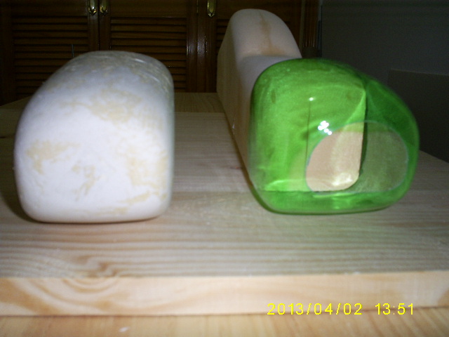

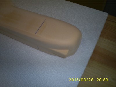

hay que esperara que la escayola este seca para aplicar el molde positivo que es de donde sacamos las carenas
Por HARENNA
#1209244

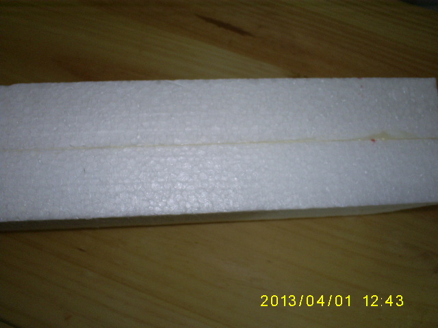

CAPITAN ¡¡ otro curro de campeonato , VIVA EL CORCHO JEJEJE ¡¡ ....
Te iba a decir que ese emplame de las alas mmmmmmm¡¡ no se ¡¡ no se.... :roll: imagino que lo habras pegado como ALMA QUE LLEVA EL DIABLO NO ? :twisted: :mrgreen: mira que a veces se va a la puñeta los empalmes , te lo digo porque ya he tenido malas experiencias por esa clase de empalmes.
En definitiva , buen curro, a ver si me animo yo y me to mano.
saludos. CAPITAN. :wink:
Por CLAUDIO RAMON
#1209257
HARENNA escribió:CAPITAN ¡¡ otro curro de campeonato , VIVA EL CORCHO JEJEJE ¡¡ ....
hola capitan jejjejejej si no se hace el empalme no sale el ala como es original el primer emplame que va pegado al fuselaje , es ascendente y la forma que lleva , no es nada comun y ya despues biene el ala en si uniforme es inevitable , pero bueno lo que va a sujetar el ala es la varilla de carbono de 6mm , de todas forma este es el primero a ver que tal vuela segun los comentarios el KATANA no es un avion de lo mejor para acrobatico 3d este proyecto es apeticion de un cliente , y ya empeso la complicacion en el encarenado devo solucionarlo por que no me sale la toma de aire como quiero , pero bueno eso es lo bueno de este hobbies los retos ya vere que decido , jajajjajajaja saludos .
gracias capitan un abrazo

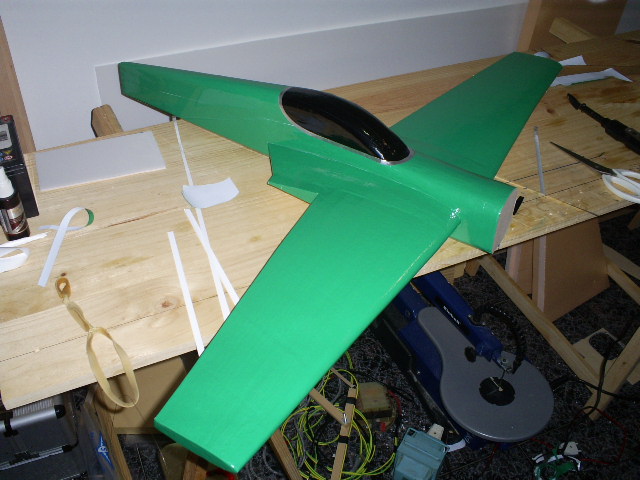

Por CLAUDIO RAMON
#1209311

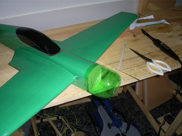

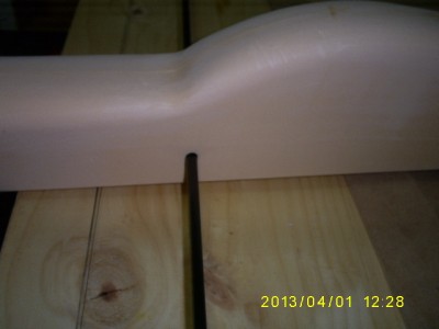

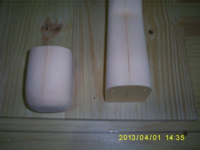

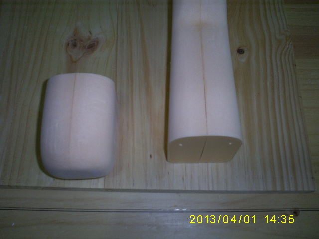

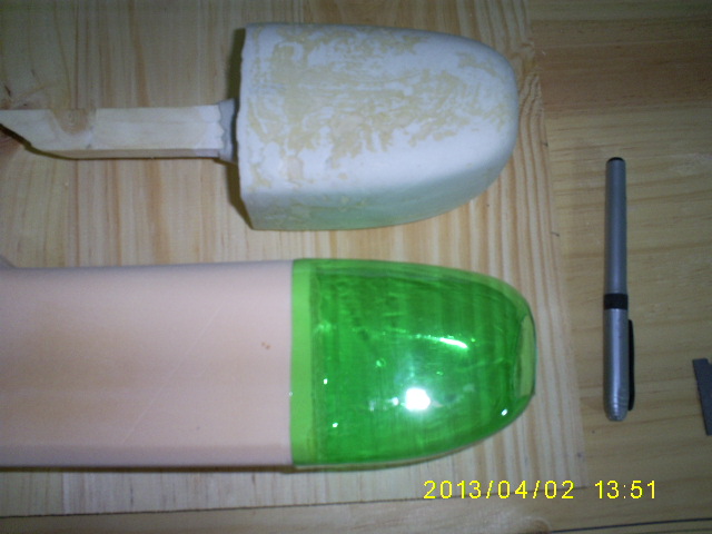

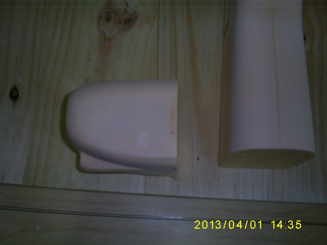

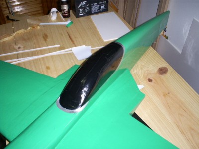

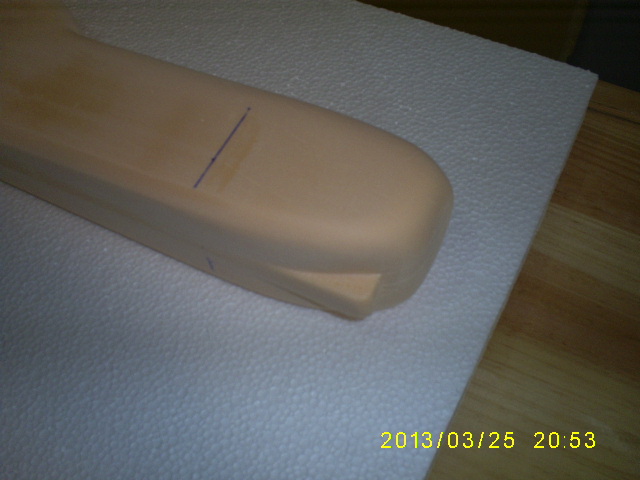

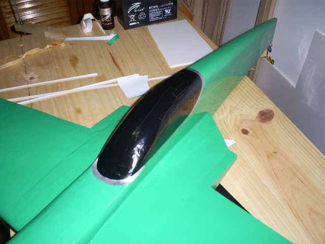

buen dia capitanes shosss :cry: :cry: :cry: me carga amargado e logrado sacar una carena pero mas recortada voy a tener que alargar el fuselaje mas para poder llegar a la medida del avion si no me va a quedar corto y su C.G va a ser dificil mientras mas corto mas peso para poder balancearlo , pues eso es error y ensallo os dejo una foto de la carena pero no estoy conforme , a aparte tube que cortarle la toma de aire con este sistema solo agarra formas lisas no hace molde de lo que tu quieras y de la otra manera saldria mas cara si hay soluciones en fibra de vidrio pero imaginatelo va a costar mas cara la carena que el avion :lol: :lol: :lol: :lol: :lol: :lol: :lol: :lol: :lol: pues nada saludos capitanes .

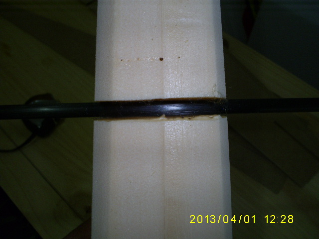

Por Iniciado
#1209419

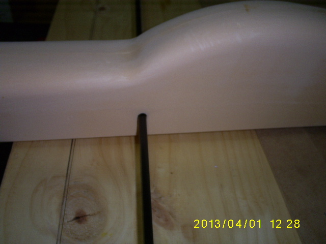

Ya va cogiendo formas,esto de la construccion es un vicio.Yo estoy terminando mi ultimo avion,un biplano de 1m y ya no me caben mas en el angar.
Lo que querias hacer con la carena no se puede hacer,ya lo intente tambien y al final quedo como lo has echo tu.
Aunque mi sistema de construccion es muy parecido al tuyo,yo hago el ala de una pieza y la introduzco dentro del cuerpo para que quede echo una pieza.
La varilla de carbono, utilizo una de 8mm y el ala no la pongo hasta el final para comprobar con todo montado donde me queda el centro de grabedad,de esa forma nunca falla y no hay que meter ni un gramo de peso extra.
Ya te adelanto que vuela perfecto, con un poquitin de viento es capaz de aterrizar en vertical,nunca mete ala y vuela lentito,lentito.Las pasadas a ras de suelo con el morro arriba quedan guapisimas.
Bueno ya lo veras tu cuando lo vueles.
Animo que ya queda menos,un saludo...
Por CLAUDIO RAMON
#1209489
Iniciado escribió:Ya va cogiendo formas,esto de la construccion es un vicio.Yo estoy terminando mi ultimo avion,un biplano de 1m y ya no me caben mas en el angar.
buenos dias capitan gracias ya veremos que tal vuela por ahora vamos armandolo pues con respecto al avion el fuse y la ala pienzo dejarlo pegado por su tamaño no have falta que sea desarmable bueno y lo demas vamos metiendole al coco :lol: :lol: :lol: como dice el amigo santiago jajjajajajaj saludos .

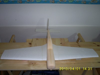

hola capitan el perfil es SIMETRICO original como es el katana su envergadura es de um metro y el fuselaje es en XPS de 5cm como lo ves en la foto , cortado y despues lijado para su aspecto redondeado , , con respecto al avion tengo 6 meses haciendolo ya que me a dado mucho interrucciones la situacion de uno , pero de seguro que llevo alguito mas adelantado espero terminarlo algun dia , es un avion que da mucho curro por que no quise modificar nada con respecto al plano si no lo necesario un abrazo estamos a la orden saludos .

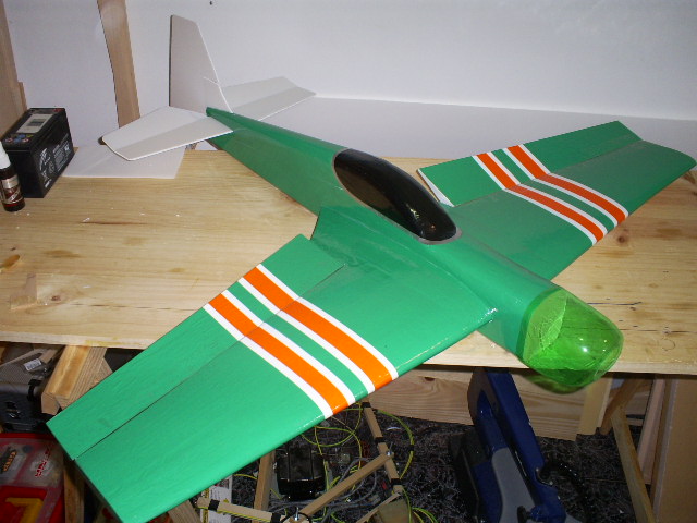

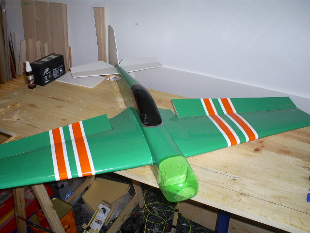

buenos capitanes como dice ALFA a llovido un pococ pero esta semana e desidido en terminar una buena ves el mini katana ya estoy en la face del entelado que era un poco engorrozo por el tipo de naterial que es ya que si le das demasiado calor deformas el avion y si le das poco no pega el chinakote jejejejejje pero hay vamos en ellos no pasa de esta semana que lo pruebe y ya como de constumbre sigo poniendo el reporte en foto saludos .

saludos buen dia hola santiago eso parece jejejje pobre avion es el que a tardado mas en salir al ruedo si , pero me a trabado mas sobre todo el corto espacio que hay para poner los componente y como es pegada el ala por su tamaño te inmaginaras jejejejjeje
capitan alfa pues te comento que el plano no lo e sacado de ningun lado un amigo que ya no esta con nosotros afortunadamente le dejo las plantillas a otro capitan y ese capitan me dijo un dia tengo esto y me las presto para sacarle copia por que al parecer es un plano modificado , segun el katana tiene un problema en los estabilisadores de cola y profundidad , que son muy pequeños y este hombre los modifico cambiandole el tamaño , la verdad que el avion la gracia que me hace es que veo que su ala es distinta a las demas pero bueno los que e visto en el club no vuelan muy bien hablo de glow no el que estoy haciendo yo , ese no se ni como vuela este ya les comentare si tubiera plano con mucho gusto te lo pasara un saludos .

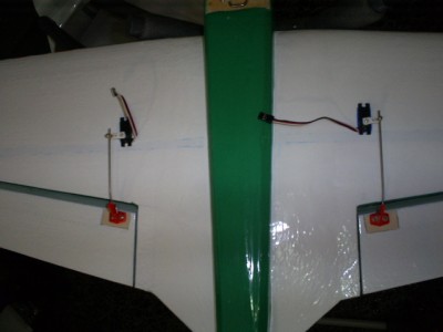

Por CLAUDIO RAMON
#1227372

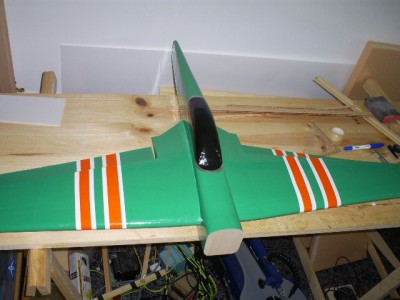

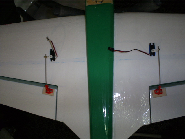

buenas tarde como siempre ya hemos adelantado algo mas sobre el tema del mini katana solo espero que el avion vuele bien jejejjejeje mayor curro niño a veces no se que pensar si contruir en madera es mas facil que en corcho diosssss , ni hablar de lo delicado del asunto ,,,,, pues ya tenemos el motor montado , el tren fabricado y montado empensando a poner servos que tengo vamos un enredillo en ki cabeza por donde voy a colocar los cables y no quiero romperlo mas pero bueno vamos con piani poco a poco , para instalar los servos de los alerones tube que poner unas maderas de soporte por lo grueso que son no me ariesgue a pegarlo . os dejo foto del avance saludos .

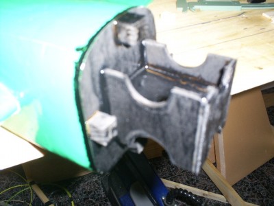

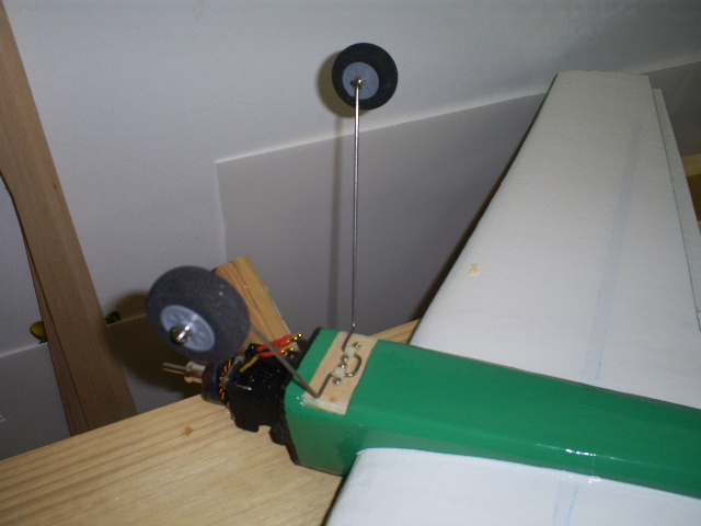

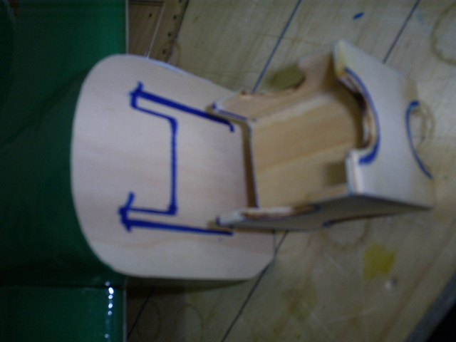

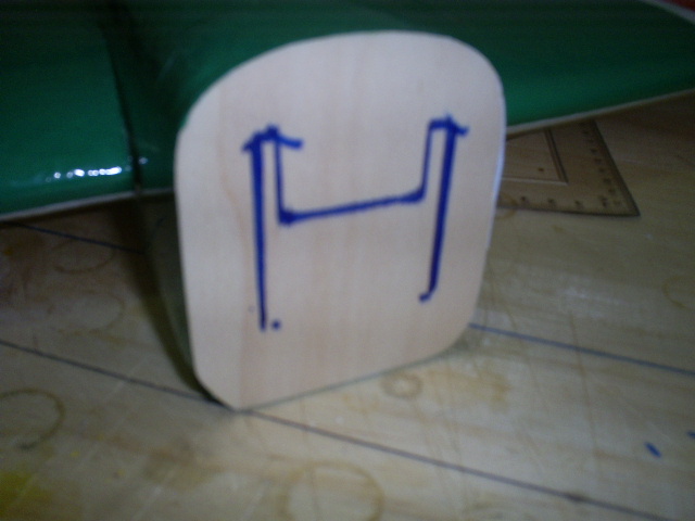

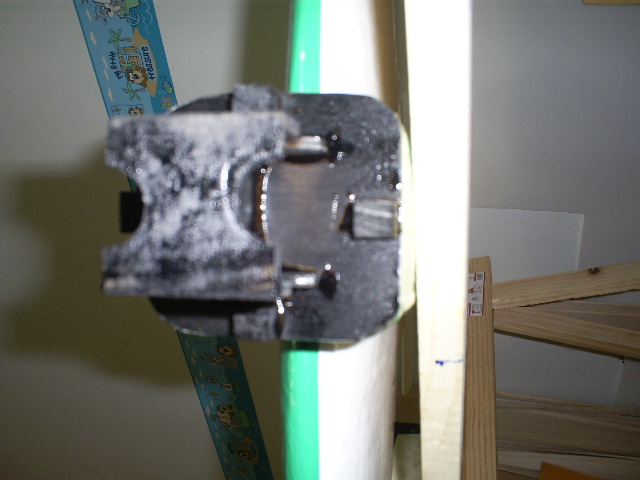

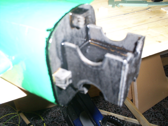

Amigo claudio,veo que te complicas mucho con cosas que son muy simples de hacer como por ejemplo la bancada que has fabricado que con una simple madera de 1 cm de grosor pegada al corcho es suficiente.Luego el tema de los servos yo los he colocado en el cuerpo cerca de la cola,pero todo eso hay que preveerlo en la construccion y dejar aberturas hechas para luego pasar los cables.
Por otra parte veo que vas a tener problemas para poder ajustar el centro de gravedad por que llevas mucho peso detras.
Por lo demas te va quedando muy guapo y si vuela como el mio lo vas a disfrutar como ninguno.
Suerte en el estreno y un saludo...
Por CLAUDIO RAMON
#1227432
Iniciado escribió:Amigo claudio,veo que te complicas mucho con cosas que son muy simples de hacer como por ejemplo la bancada que has fabricado que con una simple madera de 1 cm de grosor pegada al corcho es suficiente.Luego el tema de los servos yo los he colocado en el cuerpo cerca de la cola,pero todo eso hay que preveerlo en la construccion y dejar aberturas hechas para luego pasar los cables.
hola capitan si este es ensallo y herror jajajjaajja bueno la final es que la bateria va detras del tren otra cosa el centro de gravedad lo saco como todos los aviones es el 33% del borde de ataque al borde de salida pero ese es el pero desde donde desde que enpiesan los alerones o pegado al fuselaje saco las medidas lo digo por que el ala es medio complicada y me parece que debo medirla justo al lado del aleron que es la verdadera ala continua , como dije solo me dieron las plantillas ya cortadas de echo es por eso que e tradado un poco en armarlo pero bueno en fin a ver que pasa saludos

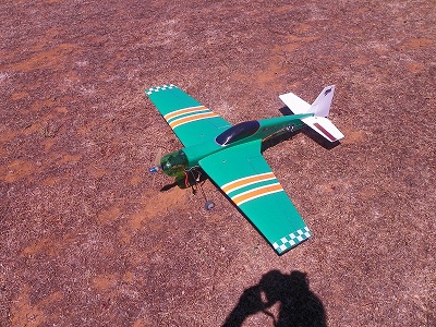

Por CLAUDIO RAMON
#1229308

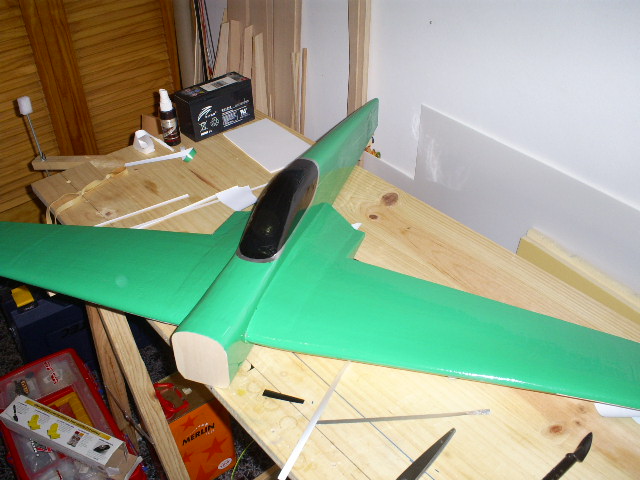

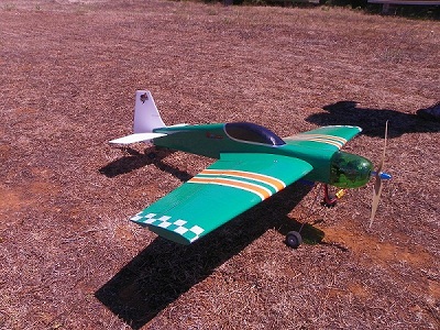

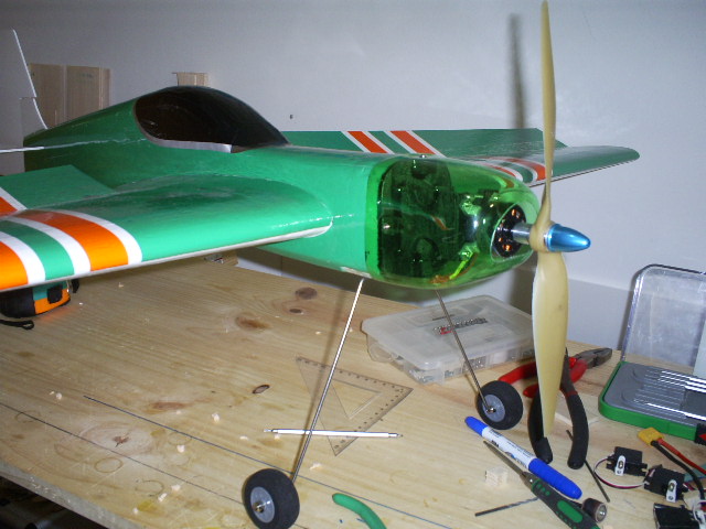

bueno al fin a llegada la hora de decir como se comprto el señor mini katana uffff sin palabras a pesar que con todo fue 1030gramos el avion volo espectacular de el primer vuelo solo trimar un clip el elevador y su vuelo es genial , al ser 3D el avion es nervioso hace su maniobras excelente y limpias tengo un video pero no echo por mi si no echo por la persona que se lo ice a pesar que no es muy experto volando se dio el lujo de inchar volandolo en dia domingo casi todo el dia mi madre no paraba pero si os dejo una foto en el aire y vajare el video que tengo hasta hacer uno como dios manda saludos . y gracias
el semi kit esta a la orden para la venta saludos .
