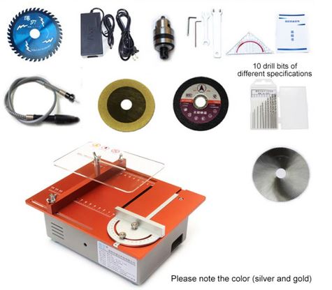

Como he comentado la maquinita la he modificado para poder poner discos casi de cualquier tipo (Mientras entren físicamente), con lo que yo he comprado discos de otras maquinas más baratas pero vamos que son iguales... te cuento para que vale cada uno y ves lo que te hace falta.
La azúl es la que tiene "insertos de metal duro" el ancho de corte es de unos 2mm y es capaz de cortar maderas duras y metales como el aluminio (No te digo ná el ruido)...
La de color metal es una de HSS y los dientes son del mismo material que el disco, el corte es de 1mm más o menos y vale para materiales blandos, madera de balsa, contrapados y algunos plasticos (Ojo que estos últimos se pueden fundir por el calor e igual es mejor la anterior).
La de color dorado es diamantada y sirve para cortar fibra de vidrio o de carbono e incluso vidrio o piedra.. cosa que no recomiendo porque el polvo es muy abrasivo.
La negra es la típica de radial, así que depende de lo que te traiga, puede valer para cortar metales ferrosos. (Aúnque tampoco veo que este sea el uso normal para esta maquinita)
Espero que te valga la información.
