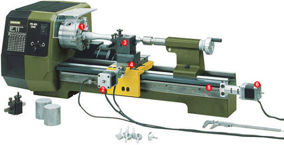

Tengo varios proyectos en mente y estoy buscando un mini torno y mini fresadora para mi taller. La idea es que si no son CNC al menos tengan la posibilidad de convertirlos fácilmente para un futuro. Digo esto porque tampoco quiero hacer una inversión muy grande de primeras.
He estado mirando el material de Proxxon, ya que dispongo de otras herramientas de esta marca y son de muy buena calidad.
En concreto, el torno de precisión PD400, creo que el tamaño sería más que suficiente para mis proyectos.
El precio es unos 1800€, y 3700€ con el sistema completo CNC.
Os dejo una foto para que veais el modelo. Si alguien lo tiene, a ver si me contais que tal funciona !
También he visto la fresadora Proxxon FF500, que también se vende CNC, pero la veo un poco cara.
Pues nada, a ver si me podeis orientar y aconsejar otras máquinas similares que estén bien de precio y sean del estilo a las que he puesto arriba. He visto tornos y fresadoras baratas por Ebay pero no me terminan de convencer mucho... quiero algo de calidad y que pueda disponer de accesorios variados. Lo importante, aunque no san CNC, es que exista la posibiliad de convertirlos fácilmente, ya que en un futuro seguro que lo hare :D .
Saludos y gracias !

:shock: :shock: :shock: :shock: :shock: 1800€ por el torno y 3700€ con la conversión a CNC?? debes ser millonario si te planteas comprar ese torno....
yo tengo un quantum 210x400, me salio alrededor de 1000€, pero lo podía haber sacado por unos 800€ de haber rebuscado un poco mas, cosa que hice con la fresadora BF16, y la saque por unos 750€, los dos de la casa Quantum, no se que tal sera ese Proxon, pero estos son semiprofesionales, y por 2000€ tienes el torno y la fresadora y te sobrara para algo de electrónica para convertirlos a CNC
Los precios seguro que han cambiado algo, pero para hacerte una idea...El torno lo compre de DELPINOX, pagando IVA y transporte a menorca :( :( :( , pero la fresadora y muchos otros accesorios los conseguí de una empresa de suministros industriales del polígono de mahon, que trabajan con ASLAK, el importador de Quantum, me ahorre el IVA y transporte :D :D :D :D :D :D
Así que si yo he logrado encontrar algo por aquí, vosotros los peninsulares lo tenéis chupado :wink: :wink: :wink:

Sin perder la pista a los de Proxxon, a mi entender son joyitas para dentistas...
Aqui tienes una conversion del MF70 a cnc:
http://www.indoor.flyer.co.uk/millingmachine.htm
Y aqui tienes la MF70 bastante bien de precio:
http://www.amazon.com/Proxxon-37110-Mic ... 477&sr=8-1
Por cierto cuando me refiero que son joyitas para dentistas quiero decir, que son maquinas muy buenas, muy fiables, muy bien presentadas y sobre todo muy bien cobradas; lo de los dentistas lo digo, sin animo de ofender a nadie, porque a ellos no les importa el precio, al fin y al cabo te lo van a repercutir en el implante.

Quizás tengas razón y la maquinaria Proxxon sea demasiado cara para el tamaño que ofrecen.
Estoy mirando la marca que me has enseñado y parece que tiene muy buena pinta ! Con los precios que ofrecen estoy planteándome en comprar algo un poco más grande.
Me ha gustado el Optimun D 240 x 500 G. Para comenzar prefiero el torno convencional, ya que lo domino más o menos bien. En cuanto pueda quiero empezar a aprender a utilizar el CNC, que de momento estoy bastante verde... Sería muy complicado colocarle una pantalla para visualizar las cordenadas ? y convertirlo a CNC ?
La fresadora BF 20 Vario me ha encantado, en el catálogo de "Delpinox" sale dentro de la categoría fresadoras CNC, aunque parece convencional, sólo que incorporando un visualizador de cordenadas y rpm no ?
Y la pregunta es la misma... será muy dificil hacer la conversión a CNC ?
