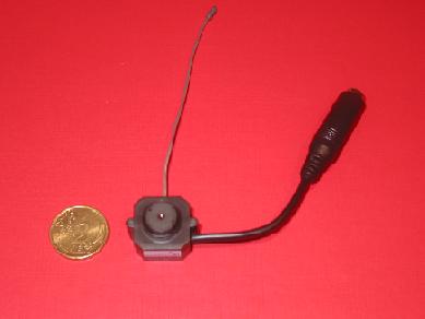

hola mira yo tenog una minicamara comprada en ebay tambien cuyas caracteristicas segun ponia eran estas:
Sistema de la camara PAL
Definicion 380 lineas
Tamaño 20x20x14mm (solo la camara)
Frecuencia de trabajo 1.2Ghz
Alimentacion 8V-9V la camara, 9-12V el receptor
Frecuencia de escaneado 50Hz
Iluminacion minima 3 Lux
Angulo de vision 50º
y 200mw de potencia
cuanto alcance ral puede tener, no he podido probarla bien.
y la foto de la camara.
como puedo mejorar el alcance?
Por Cesar
#60070
Hasta que no la metas en un avión, no lo sabrás. Hay mucha mentira en las características de estos dispositivos. Ayer estaba mirando y vi lo siguiente: Título: 2W AV Transmitter .....Power consumption.. : 2000mW
Tx power................: 500mW. Al menos este es sincero. Otros no lo son y tus 200 mW pueden quedarse en 20 mW o menos. ¿alcances? Estoy harto de ver como todos los dispositivos le alcanzan al fabricante 10 veces más de lo que a mí me alcanza. La aclaración es: Ponen el emisor a en una playa a 20 metros sobre el nivel del mar y con un barco se van alejando con un RX situado también a 20 metros de altitud y con las entenas perfectamente alineadas. Creo que lo expuesto son las mejores condiciones de propagación. Pero la realidad es que tu avión va a estar dando cabriolas y que el Rx está a 1 o 2 metros del suelo. Por lo tanto 100 metros se convierten en 10. Espero que cuentes tu experiencia.
