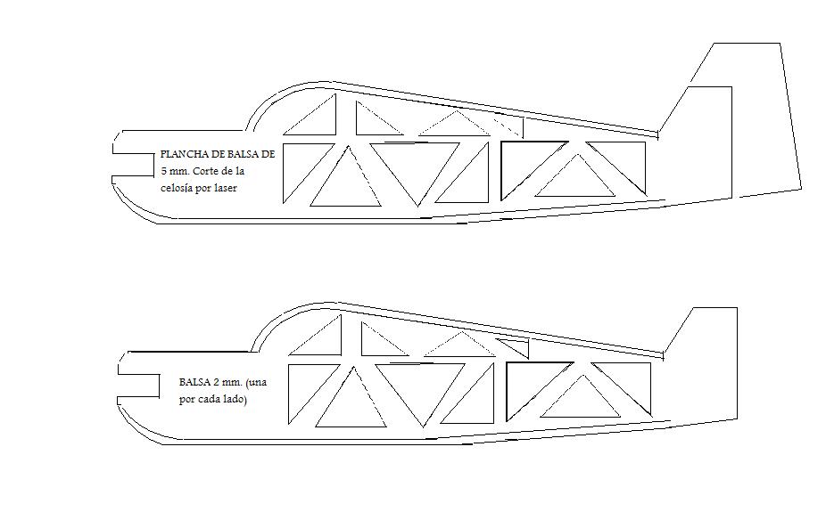

Este es el último modelo que he acabado
: el MiniKATANA-EP (en su versión "fuselaje tabla").
Es para la liga F3A (1x1) 2009 de la FAM; es ligero, y relativamente "fuerte" en su estructura: tanto estabilizador horizontal como vertical, aguantan el embite del motor y "ciertas" figuras acrobáticas exigentes

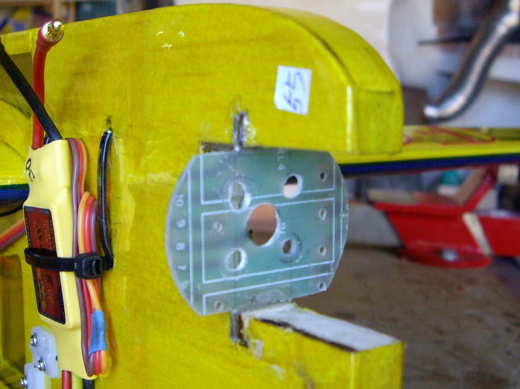

1. La placa de contrachapado que viene prevista para la bancada del motor, es débil además de mostrar un gran punto débil: la veta viene en el sentido de la FUERZA, por lo que rompe a la altura de las lengüetas que van pegadas al fuselaje (cuestión que se observa en las fotos.): en mi caso, y en pleno torque roll, rompió y avión por un lado y motor por otro
SOLUCION: hacer un clon de dicha bancada en placa de circuito impreso o similar.

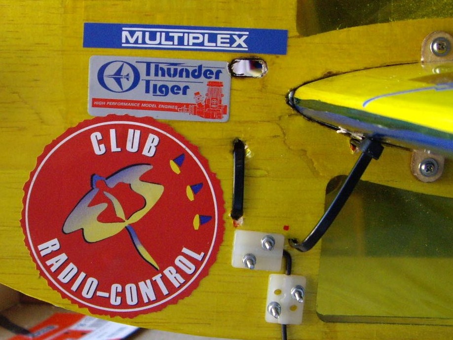

2. Prestar atención a los tornillos de fijación del motor; en mi caso se aflojaron porque la placa impresa es "tan lisa" que la cabeza del tornillo "no se clava", y a la mínima vibración se empiezan a desenroscar (así casi pierdo el motor oootra vez
: aterricé con un solo tornillo y con unas vibraciones del demonio) SOLUCION: sustituir los tornillos por otros que asienten la cabeza de forma plana en la placa impresa y aplicar unas gotas fijatornillos.

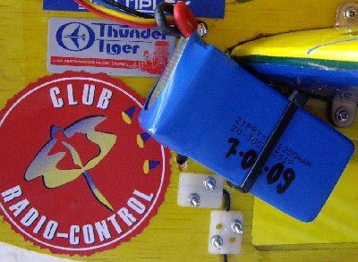

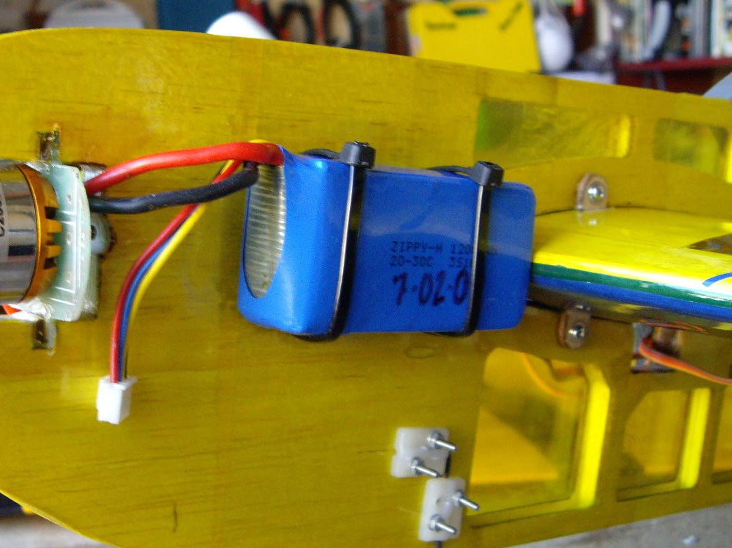

3. Retrasar al máximo las baterías LiPo, para mantener en lo más posible el C. de G. SOLUCION: reorganizar la situación de dichos elementos.

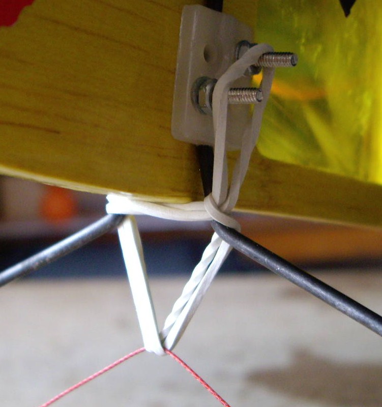

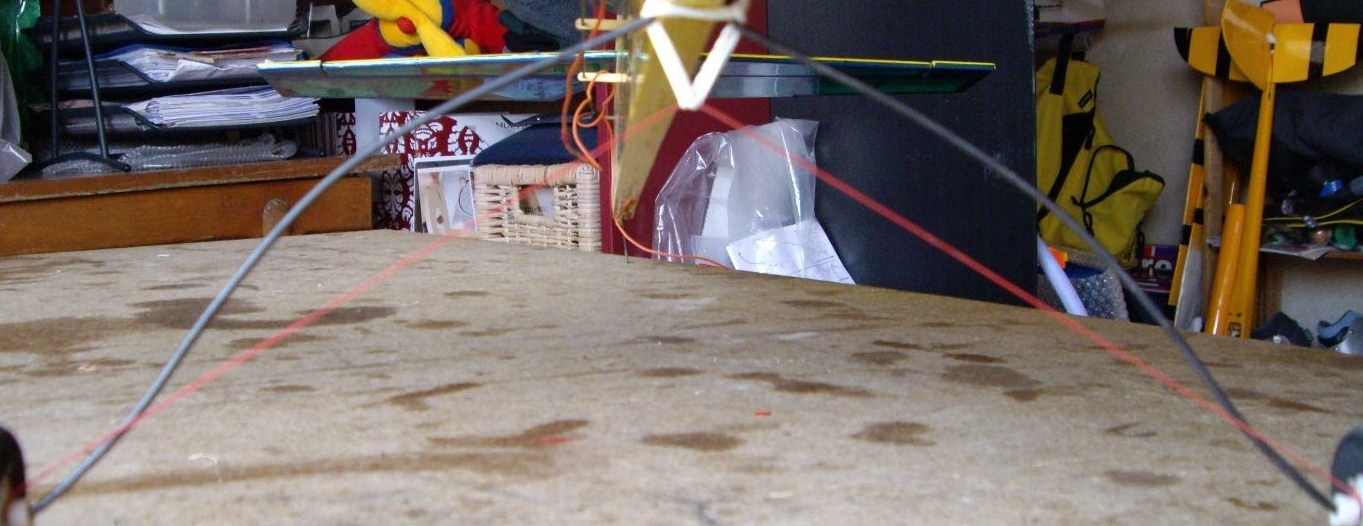

4. El tren de aterrizaja es superendeble (hay que tener en cuenta que es cuerda de piano acerada de 2,5 mm); en aterrizajes fuertes flexa hasta tal punto que casi puede tocar el fuselaje en el suelo
-y la hélice seguro
.- La fijación por medio de piezas-soportes de plástico, hasta el momento no se han resentido. SOLUCION: sustituir por un clon de cuerda de piano de ACERO -no ACERADA-; o por un tren de fibra.

, pero el ala, en el momento de atornillar las dos lengüetas dispuestas en el intradós al fuselaje, la única existente en el extradós me daba una diferencia de -1mm hasta llegar al fuselaje, SOLUCION: dicha distancia la salvé interponiendo una arandela -ya que, si atornillaba sin ésta la lengüeta, me daba un desfase el ala con respecto al estabilizador de +-4º.-

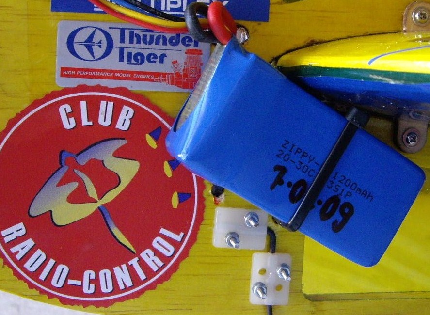

Imagen en la que se observa posición de la LiPo (y su anclaje), las piezas-soporte del tren y las lengüetas que anclan el ala al fuselaje (la del extradós es la que está calzada con una arandela)

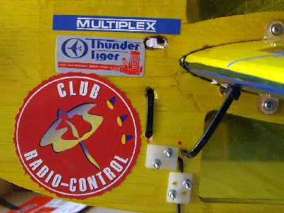

La misma imagen desde otro ángulo; observad las antiguas "patillas" de la anterior bancada de contrachapado y los tornillos que asientan "en plano" sobre la placa.
