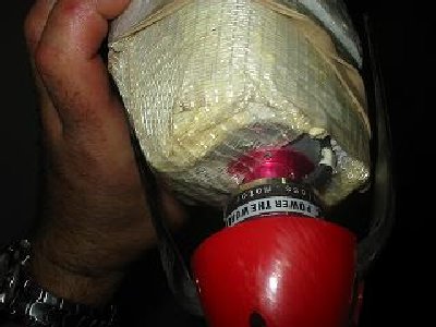

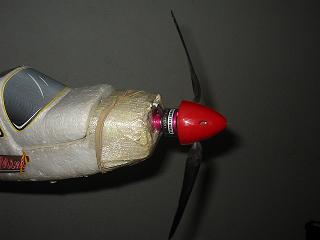

Con el Permax 400 que trae de serie, lo unico que hace es correr por el suelo, asi que le compramos un brushless , y ayer fuimos a probarlo (con el morro reconstruido) ...
¿Podrias detallar como reconstruisteis el morro? Yo le tengo previsto un brushless outrunner y esta un poco dificil encajarlo dentro, de momento he "destrozado" la bancada negra que trae de serie y me he quedado solo con la superficie que refuerza la parte de arriba del morro.

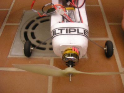

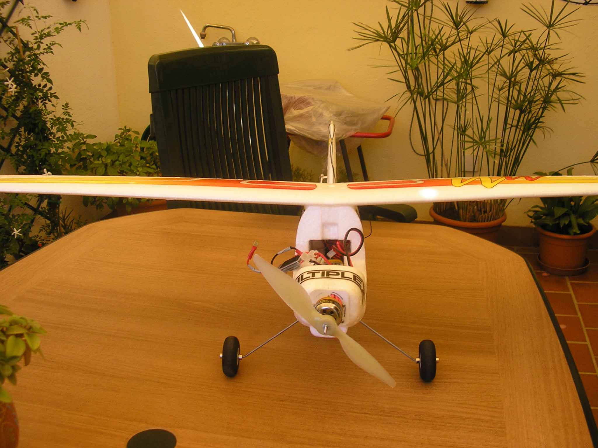

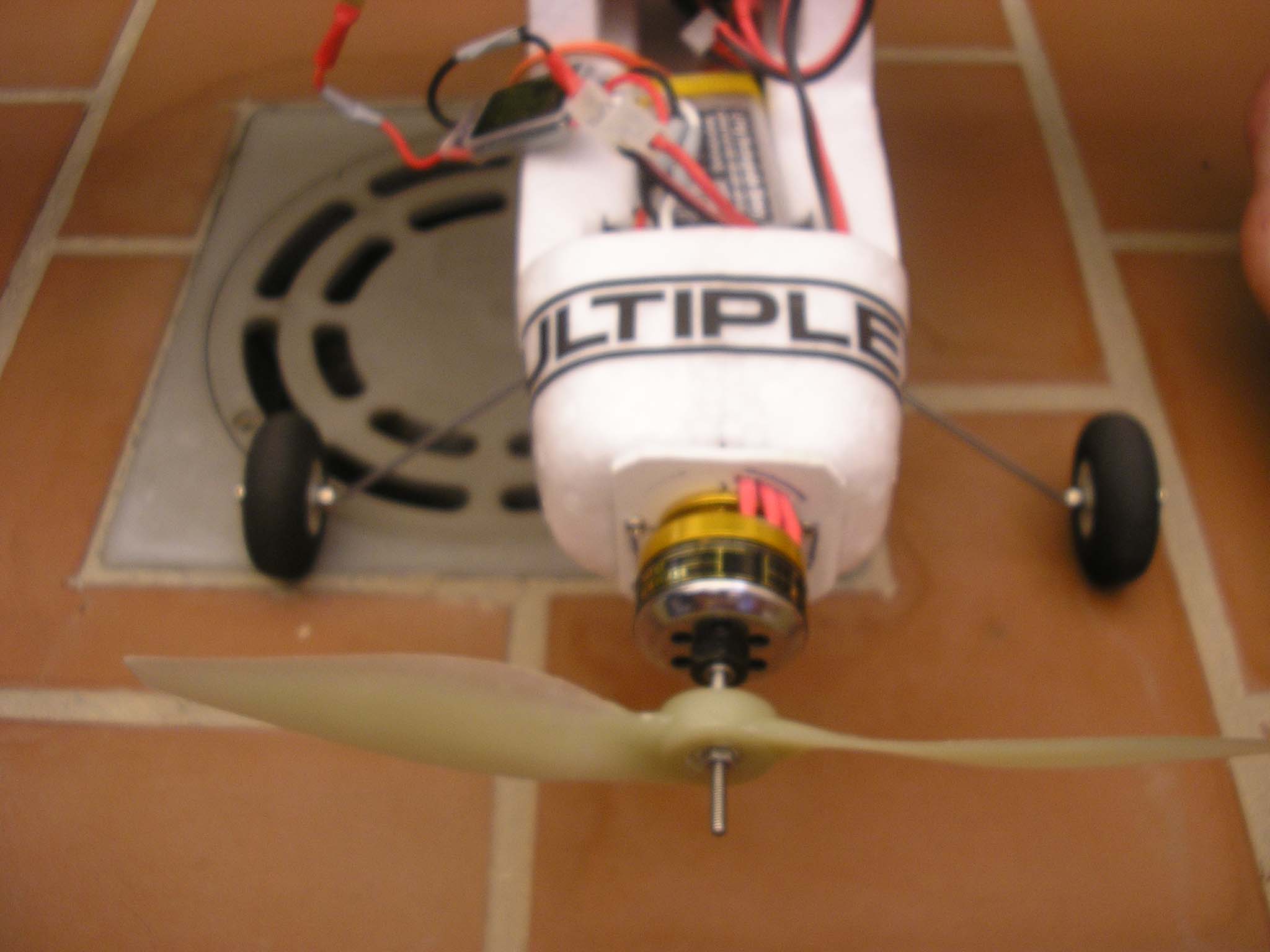

Aqui os mando unas fotillos que he publicado en otro hilo de este foro de iniciacion, perdon por repetirme, desde un principio lo deberia haber hecho asqui, asi que de nuevo pido disculpas. Aqui os pongo como llevo mi minimag, le he pegado un golpe en el eje de donde va la helice en una pruba que he hecho en el salon de micasa, creo que no le afectará? veis que se note?
Bueno a ver que opinais saludos.

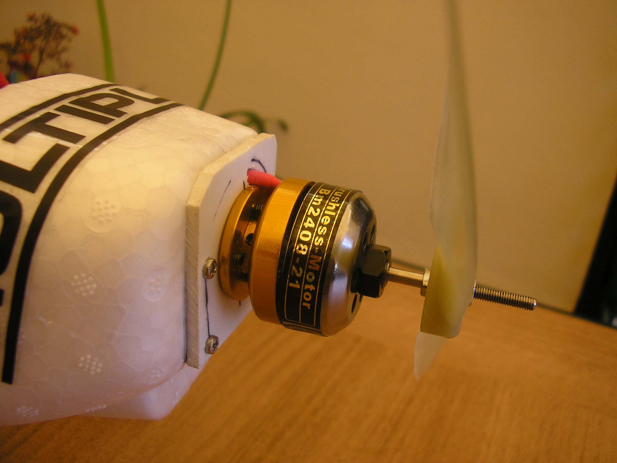

Yo tambien espero tener un Minimag dentro de poco, y he pensado ponerle un 2408-21 de estos de Himodel que tengo por aqui perdido. En este mismo post, creo que Enriqeu y algún otro lo han probado con éxito, y no cuesta mucho.

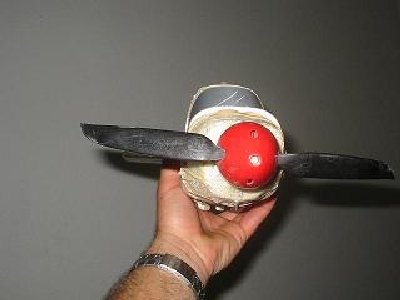

Bueno pos ya he probado mi Minmag por primera vez, la verdad es que vuela de lujo, hasta ahora no habia probado los alerones, y la verdad es que le da una movilidad tremenda.
El problema fué que me cargué dos helices una 8*4 y otra 9*6. Con la que va estupendamente es la 8*4 con el motor de himodel el tower pro de 1750KV con lipo de 3s 1800. Con la otra de 9*6 tiene demasiada potencia y de momento me cuesta mucho controlarlo.
Tengo una pregunta, ya que la helice va en el morro (hasta ahora tuve un easystar y no tuve problemas de rotura de helice), creeis que seria conveniente ponerle una helice plegable 8*4?, el motor no lo tengo encastrado en el fuselaje lo tengo fuera por lo que creo que la helice se plegaria bastante bien. Pongo una foto que ya puse arriba para que veais como llevo el motor y si pensais que la helice plegable sería útil.
Es que hasta ahora dos aterrizajes do helices rotas (Inexperiencia, de momento). Pensais que con la plegable no tendré ese problema?.
Ya sé que las helices valen baratas pero por donde vivo no tienen la 8*4, por lo que tengo que pedirlas por internet y la verdad es que se hace caro por el tema de los gastos de envio.
Bueno, recomiendo totalmente el minimag ah y planea bastanete bien cosa que no creia.
Saludos y a seguir volando
Jorge.-

pues este fin de semana mirne y yo hemos estrenado motorizacion en el minimag motor brusless 1500 kw Modelo:CF2812
Para Lipos de 2 o 3 elementos (7,4 o 11,1 V) yo lo he llevado con lipo de 11.1v 1700 milis , y mirne con 11.1v 2200 milis, helice pleglable 9 pòr 5 y es un cañon trepa vertical. los dejaremos ver otra vez en la concentracion de corchitos del viso .
Por RaDoN
#276953
Lo que se ve en la bancada es pegamento termico? Personalmente creo que al avión le queda mejor un motor tipo axi mas escondidito, me alegro que te valla bien, yo creo que le pondre una 1700 mAh 3s.
