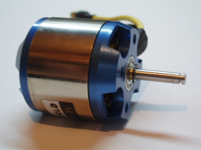

De todas todas, el clip tiene que ir en la parte trasera del eje. En la que en teoría queda dentro del fuselaje.
Mejor fotos.
Por Krass
#365596
Ok!! pues hay va la foto,el otro casquillo que no se ve en la foto esta en la parte trasera del motor por dentro,un saludo
2215/20
Por Jesús
#365612
OK, entendido. Ese eje va al revés. De los dos rebajes que tiene el del extremo es para el clip de cierre y el otro es en el que ajusta el casquillo delantero.
Quita ese clip y el casquillo que ahora tienes atrás. Saca el eje y se lo enchufas por la parte trasera. Te costará un huevo y parte del otro, así que mejor que metas el eje media hora en el congelador para que se contraiga y ya verás lo bien que entra.
Luego en la muesca trasera pones el clip y en la delantera el casquillo y listo.
No sé, te has aclarado?
Un saludo. Gran motor, sí señor.

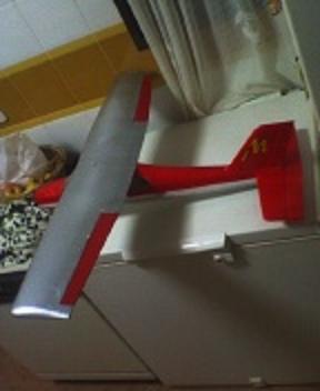

este es mi nuevo minimag a falta de servos... recien pintadito
colores utilizados: plata para alas y panza; rojo vivo para el resto pintura spray de los chinos 1.50€ el bote
motor :
http://www.himodel.es/catalog/product_i ... cts_id=338
helice :
8x4.5 GWS
bateria:
3s 2200mh lipo 15c
variador:
himodel 30amp
receptor :
en espera de un 6 canales
servos:
towerpro SG90
¿ que os parece la configuracion?

Hola Jesus,pues la verdad es que no entendi lo que me dices pues si le doy la vuelta al eje no hay manera de sujetarlo a la parte donde va pegado el bobinado con lo cual se saldria el eje junto con la carcasa rotativa, ¿te has fijado que en la foto que puse el eje ya estaba dado la vuelta de como venia en un principio? no vaya a ser que nos estemos liando por eso y sino es asi la verdad es que no se como me dices.un saludo.

Al grano, el motor. Sí, creo que nos estamos liando un poco.
Joer, he vuelto a ver las ilustraciones en la página de Himodel y una de dos, o la última está mal o yo he montado mal mi motor.... pero me funciona a la perfección. Según las ilustraciones, en la última foto sale el eje del motor con las dos rebajes y esto no es así. El del borde del eje tiene que ir en el culo, en la parte de la carcasa rotativa con el clip de sujección y el casquillo es el que ajusta y centra la salida del motor con el eje.
Por pasos. Saca el eje, el casquillo y el clip y la carcasa. Mete el eje en el congelador y déjalo media hora, luego lo sacas y lo metes por la parte trasera (la de los bobinados), con el rebajaje del extremo hacia afuera. Se lo metes hasta el fondo haciendo un poco presión. Luego la carca se la pones a través del eje y cierras el conjunto con el clip de sujección (en la parte de la carcasa y no te preocupes que no se saldrá). Por la parte delantera (la de los cables) tienes ya el otro extremo del eje que estará descentrado y se moverá entonces es cuando tienes que poner el casquillo para ajustar esto.
A ver ahora.

Pués yo también llevo los dos rebajes en la parte de atrás para poner el clik, y el eje me salió bastante facil. solo le tuve que dar un pequeño toque con un martillo y una tabla pero pequeño ehhh.

Bueno Jesus ya he mirado como me has dicho aunque al final lo dejare como lo tenia montado antes pues me gusta mas el como queda que seria como en la ultima foto que sale en himodel porque como tu lo tienes montado el eje junto con la carcasa no se saldra por el efecto de los imanes de la campana porque sino al darle un empujon al eje desde donde lleva la helice el eje se moveria hacia detras o al darse un golpe de frente en el mismo avion puesto que no lleva nada para sujetarlo o a ti se te queda sujeto de otra forma? como lo tengo yo puesto se queda sujeto donde va la helice por el click y por detras por el tornillo que lleva en la carcasa rotativa con lo cual no se mueve hacia ninguno de los lados,un saludo y gracias por molestarte tanto. :wink:

Tienes toda la razón, aunque me parece poco probable que se salga. Además de al fuerza que hacen los imanes sobre la carcasa, una vez que pones el casquillo en la parte delantera eso parece que queda hasta soldado, no hay forma de moverlo. Pero bueno, todo puede pasar y de un porrazo puede irse todo al garete. Espero que no pase.
De todas formas, si a tí te ha quedado bien, déjalo tal como está. Me parece que fui yo el que lo monté mal y las instrucciones están correctas. Así lo entendí yo en su día y me parece que se me fue la pinza.
