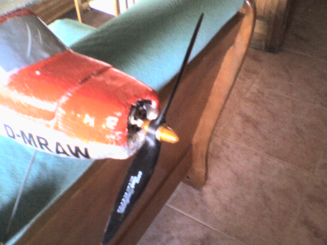

Buenas, acaban de llegarme las helices, y joder que cambio jejeje
Con la otra lo ponia en el salon e iba lentillo, lo movia pero muy lento.
He probado con 2 helices de 6x3 y lo mueve bastante bien, pero luego he probado con la 7x4 (o 7x6 xD), y eso iba como una bala!! a ver si esta tarde hace medio b uen tiempo y puedo ir a probar el avion con sus nuevas helices jejeje, seguro que con esto ya vuela :)
Por cierto, he pedido un salvahelices pero no se como se usa xD (tambien un porta helices pero he conseguido colocarlo... a la tercera xD).
Ahora me falta saber como colocar una ruedita atrás jejeje.
Salu2 :)

Me sigue pareciendo mucha pala para un 400. Más de una 6x3.5 ó 6x4 es achicharramiento seguro.

TRaFu escribió:Buenas, acaban de llegarme las helices, y joder que cambio jejeje
Salu2 :)
Te dije que era mucha hélice, a que ahora es más alegre? lo de la ruedecilla, pues casi no hace falta, ponle una paquita fina de aluminio para que no roce la cola, y verás como incluso así gira bien, y menos peso le pones, pero si quieres rueda que sea muy chiquitina y ligera que estas en la cola y cualquier peso por ligero que sea cambia el C.G y luego para recuperar en el morro con lastre..........como que no.
