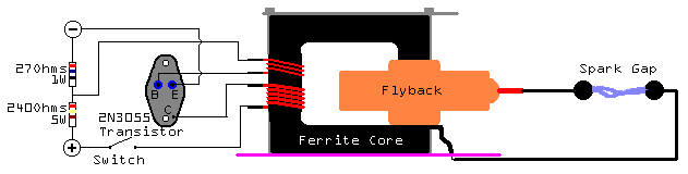

Yo no se si tendra bastante fuerza vale para arrancar un pulso, pero si poneis un pequeño motor electrico en serie con el bobinado de baja de una bobina de moto o similar, se genera un tren de chispas continuo en los cables de la bujia, ya que las escobillas del motor electrico al girar hacen hacen pequeñas interrupciones en la baja....
Por A G G
#209292
hay un buen y facil modo de hacer un generador de chispas y da una chispa continua que podria funcionar para encender un pulso yo lo utilizo para encender mi turbina y combustores de prueva.

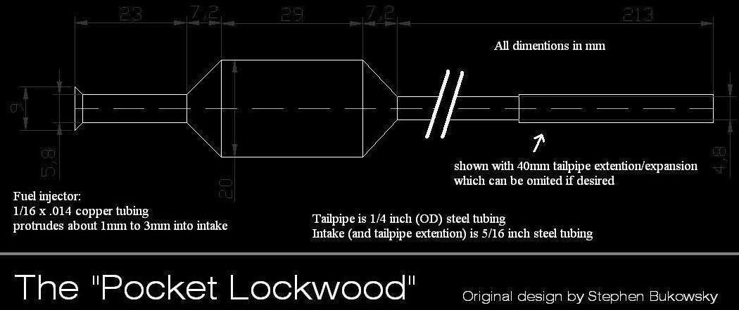

Llevo tiempo queriendo hacer algo como tu minipulso Fpv y visto lo bien que queda tengo la necesidad de pedirte que pongas planos , o por lo menos las medidas , que tengo unas 50 botellitas de diferentes medidas que estan pidiendo a gritos convertirse en pulsos :wink: .
Por A G G
#210214
wenas fali tengo estos planos espero y te sirvan de algo :)
