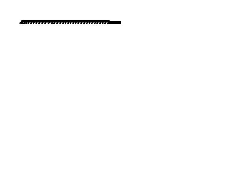

He estado de obras en casa y en este momento no la encuentro,pero te digo cual he usado y lo que hice con ella.
Hay que hacerlo muy despacio y enfriando para que no pierda el acerado,si te pasa de calor cuando te la vallas comiendo queda en hierro dulce y no te vale,le quitas la fuerza a los dientes.
Esto es lo que yo he echo.
Cogiendola en un tornillo,con la radial me he ido comiendo la hoja poco a poco hasta dejarla que me valiera,pero tambien puedes si tienes la dremel hacer lo mismo,pero siempre como te he comentado muy despacio y dejarla que se enfrie para que no pierda el acerado.
