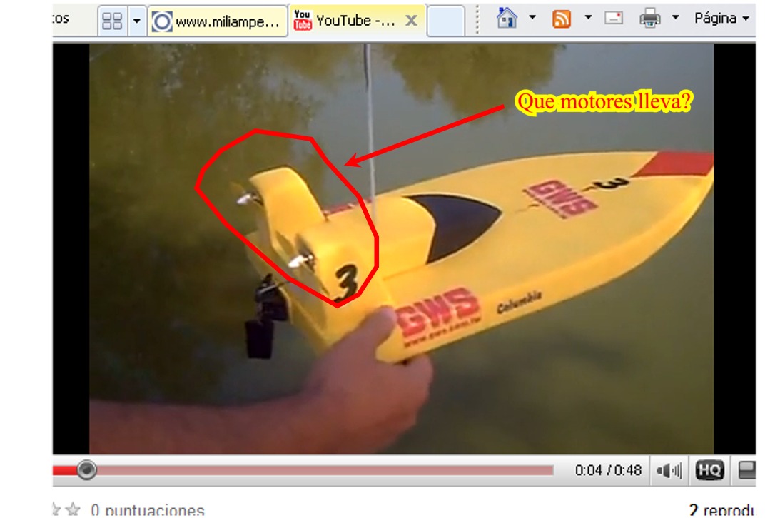

Oye, me ha gustado este:
...solo unas dudas:
¿Que motores lleva?
¿Cómo van dispuestos?
¿Compartimento de electrónica?
Me gusta la combinación motores aereos, timón sumergido... gira mejor que el otro.

Es muy simple nauti, son dos motores 180 de un falcon con sus respectivas hélices, el poseedor los fue a tirar y yo lo paré en el intento, je je je. Me alegro que os gusten, solo queda de ellos el archivo histórico de video, mi señora se los cargó los dos en un desaforfunado accidente...¿?????
Me alegro que os gusten, son muy fáciles de hacer y super rápidos, y eso que solo andaban con ni-mh si los hubiera probado con lipo seguro que andaban mucho mas rápidos.
El casco es hueco, hecho con el tablerillo de depron 6mm, y la electrónica va a distribuida a gusto del consumidor en la abertura que deja la "cabina".
Un truquito: haced el casco con una forma normal de barco, pero despues le teneis que "dar la vuelta". Con esto conseguis que el aire fluya por arriba produciendo el efecto avión y disminuyendo el rozamiento, además como el aire no se mete por abajo, no sube y baja el pico.
Fijaos en el amarillo, la punta bambolea, pero en el blanco hice lo que os digo y se solucionó, además de que, aunque algo menos rápido, se deslizaba mucho mejor.

Nauti que se me olvidaba:
Los motores van dispuestos sin misterio alguno, los mas juntos posibles, dejando un margen mínimo, no van contrarotatorios, que sería mejor, ni con palas de paso invertido una contra otra, que también sería mejor, solo van dispuestos con algo de incidencia hacia la izquierda, mirando a popa, ¿es atras?, y eso sí, tienen abierto los dos pilones por alante para que les entre el aire fresquito, je je je.
Hay que hacer un cable en Y para conectar los dos motores a un único variador, que puede ser un simple variador barato de avión de al menos 15 Amp. y creo que sobra.
Es muy simplito, barato y fácil de hacer.
