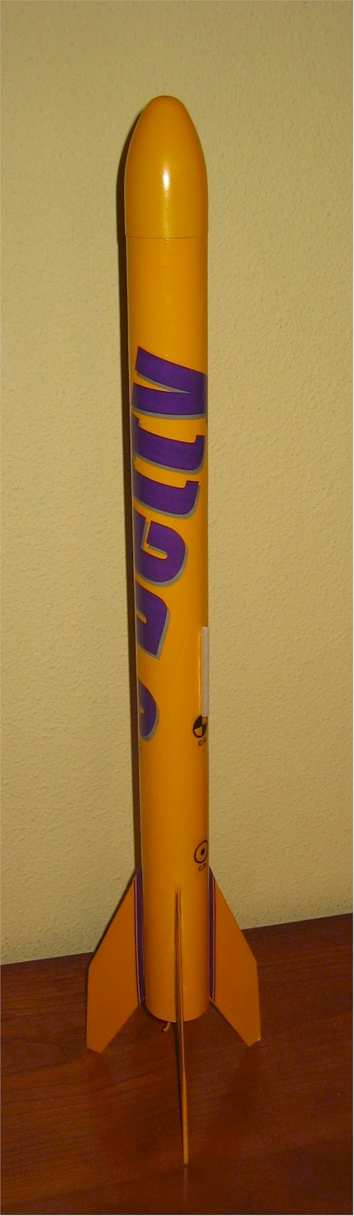

Os dejo unas fotos de mis nuevos modelos.
Todos son kits de construcción Quest, y usan motores de tipo B o C.
Espero que os gusten.

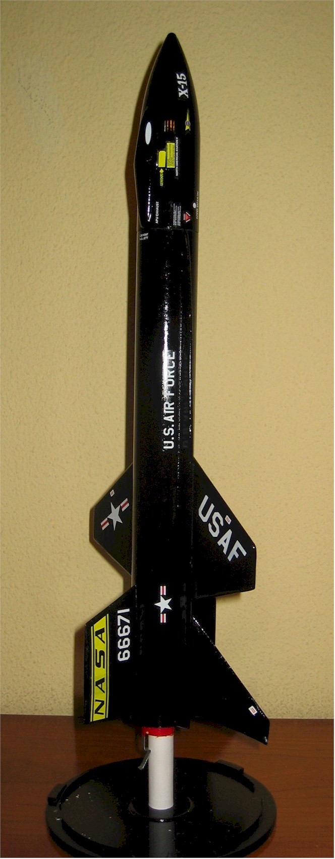

X-15

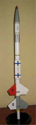

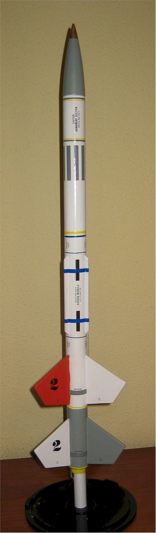

AGM Navaho (2 etapas)
Big Betty

El X15, ¿baja planeando? porque de ser asi, lo hara muy rapido con esas alitas.

Todos se recuperan mediante un único paracaídas.
Excepto la primera etapa del AGM Navaho, que cae a plomo desde 150 mts. Pero esta parte es tan liviana que en teoría no tendría que romperse, a no ser que impacte directamente sobre alguna piedra.

Pues no lo sé, yo creo que pretende ser una réplica de algún misil aire-tierra real. Lo cierto es que el Navaho existe realmente, pero no se parece en nada a éste. Creo que tal vez sea una evolución del mismo modelo.

En navaho me gusta, lo has probado? que tal va?. Que tipo de motores usa? Supongo que el de la primera etapa sera uno con retardo "0", para que inmediatamente encienda al segundo. ¿Como se ponen los motores para que se autoenciendan? ¿Se unen con mecha o simplemente uno encima del otro? El de la segunda etapa es un motor especial o uno normal?

Si, esos motores valen para el modelo que indicas. Y también valen para el Navaho. La primera etapa usa el motor con retardo 0, y la segunda etapa usa el motor con retardo 5 o 7. El motor de la segunda etapa se enciende por proximidad con el de la primera cuando éste se agota. No hay mechas ni espoletas por medio. En mi manual lo explico, creo que bastante claro.
