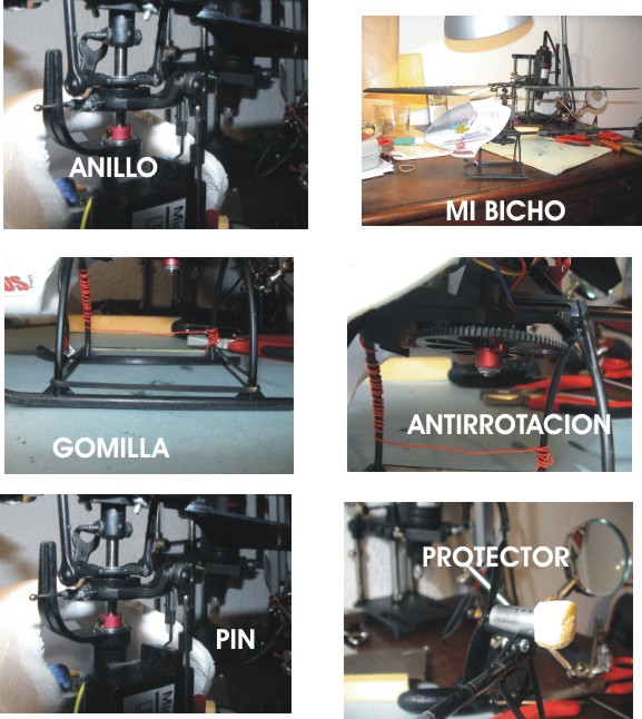

Bueno gracias a vosotros en primer lugar y a alguna neurona despistada de mi coco, he hecho estas cosillas que me han servido bastante.
1- Gomilla que da más consistencia a la endeble estructura del tren en el piccolo y que amortigua muy bién la bajada.
2- anillo metálico sustituyendo al original que se mueve más que un saco pulgas.
3- sistema antirotación que me ha solucionado en gran parte la cantidad de coronas que se me iba al garete(garete=carajo).
4- Un capuchón (o preservativo) de poliuretano que ha conseguido que las soldaduras del motor de cola no vuelvan a "limarse".
5- El famoso pin metálico del plato cíclico que siempre hinca el pico.
Aparte he hecho también una especie de bancada de poliuretano con un velcro que me ha solucionado el acoplamiento rápido y muy efectivo de la batería.
Y algunas otras cosillas que se me van ocurriendo ya os las contaré.
Por supuesto en todo esto ha tenido como prioritario el tema del peso y la estabilidad.
Ah se me olvidaba, Spooky, lo prometido es deuda, ya te comenté que pondría esto.
Saludos y gracias a todos

Muy buenas las fotos, Rafaelct, y muchas gracias por el detalle de publicarlas, así seguro que le ahorras tiempo y disgustos a alguien.
8) 8) 8)
propongo hacer este post un "sticky", y que vayamos poiendo cada uno las soluciones que encontramos a los diferentes microhelis, con fotos! :wink:

En las fotos, en una de ellas, pone "ANTIROTACION", y me da a mi en la nariz, que va a ser "AUTOROTACION", o me equivoco ?

ok yosh
Error tipográfico(hablaré con los de la imprenta, jodios holgazanes...)
