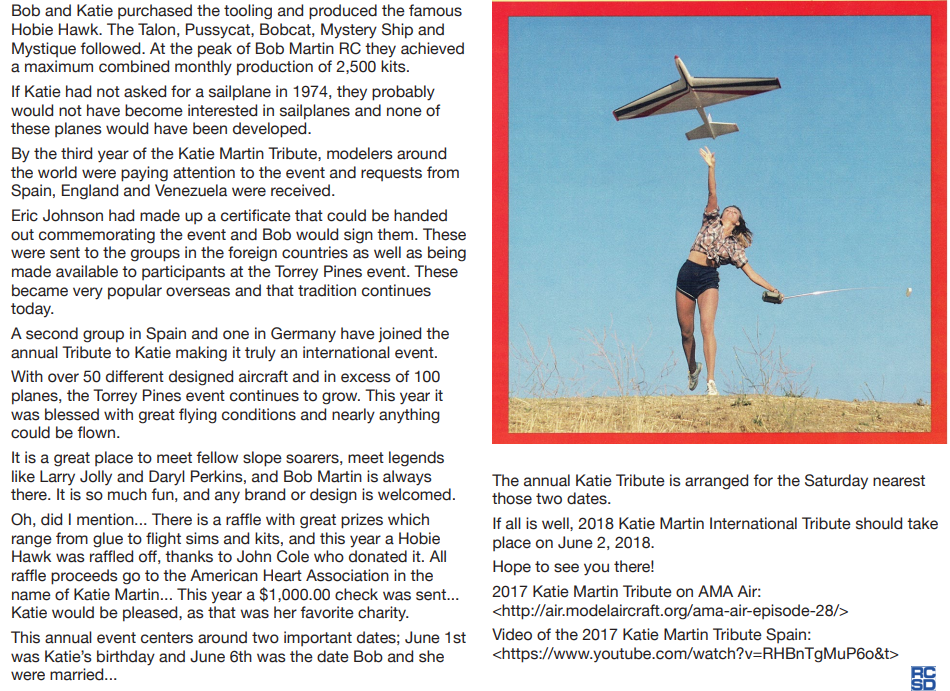

Igual se agradece la de Agosto ya que publicaron el tributo de la Sra. Martin, habia visto el AMA News por video pero no el articulo de RCSD.

:D A si es Alfredo, hacen mención a los dos grupos que participamos en España, Rota en Cadiz y Madrid zona centro, incluso ponen el enlace al vídeo que hice el día del evento en la Muela.

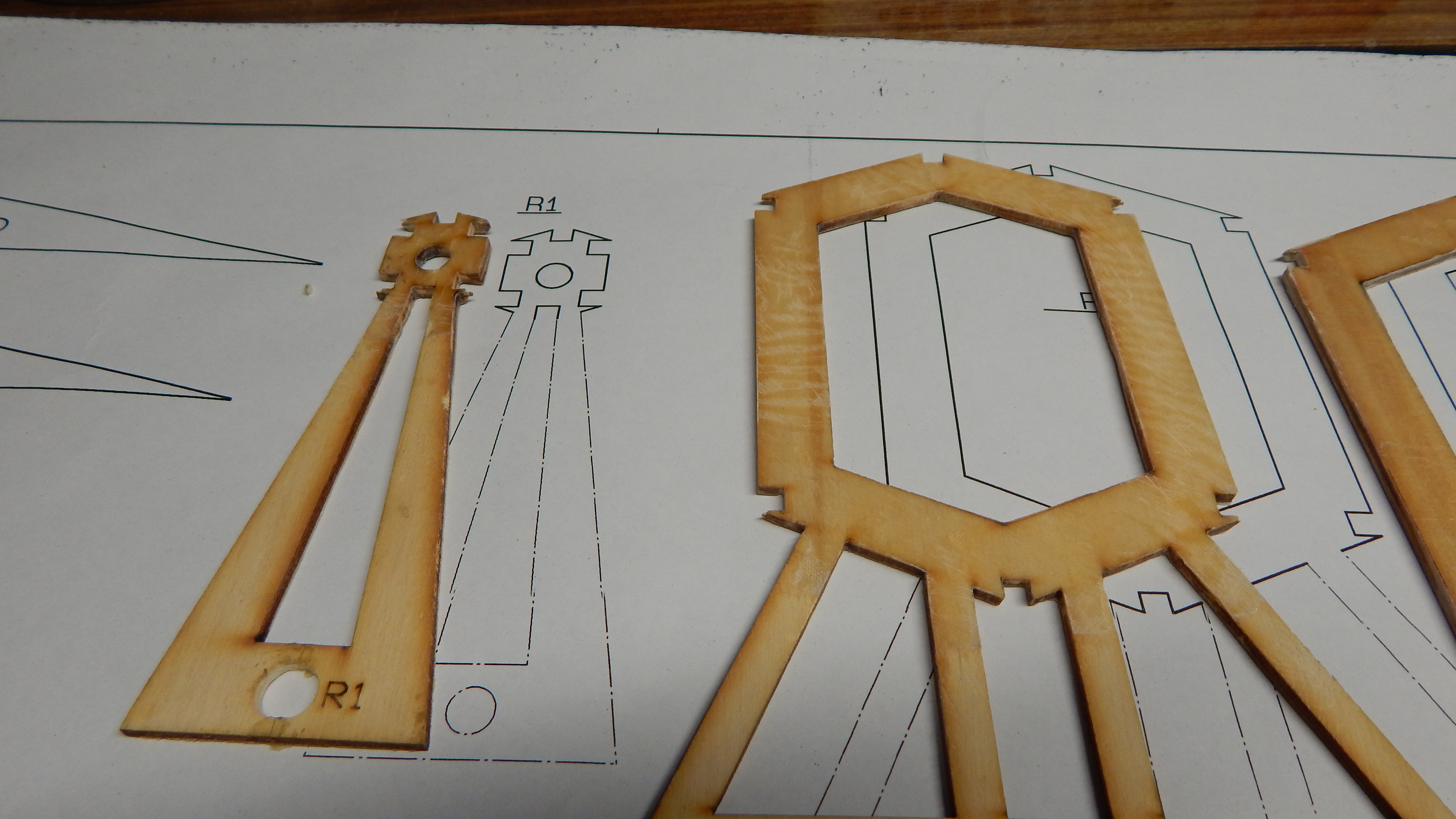

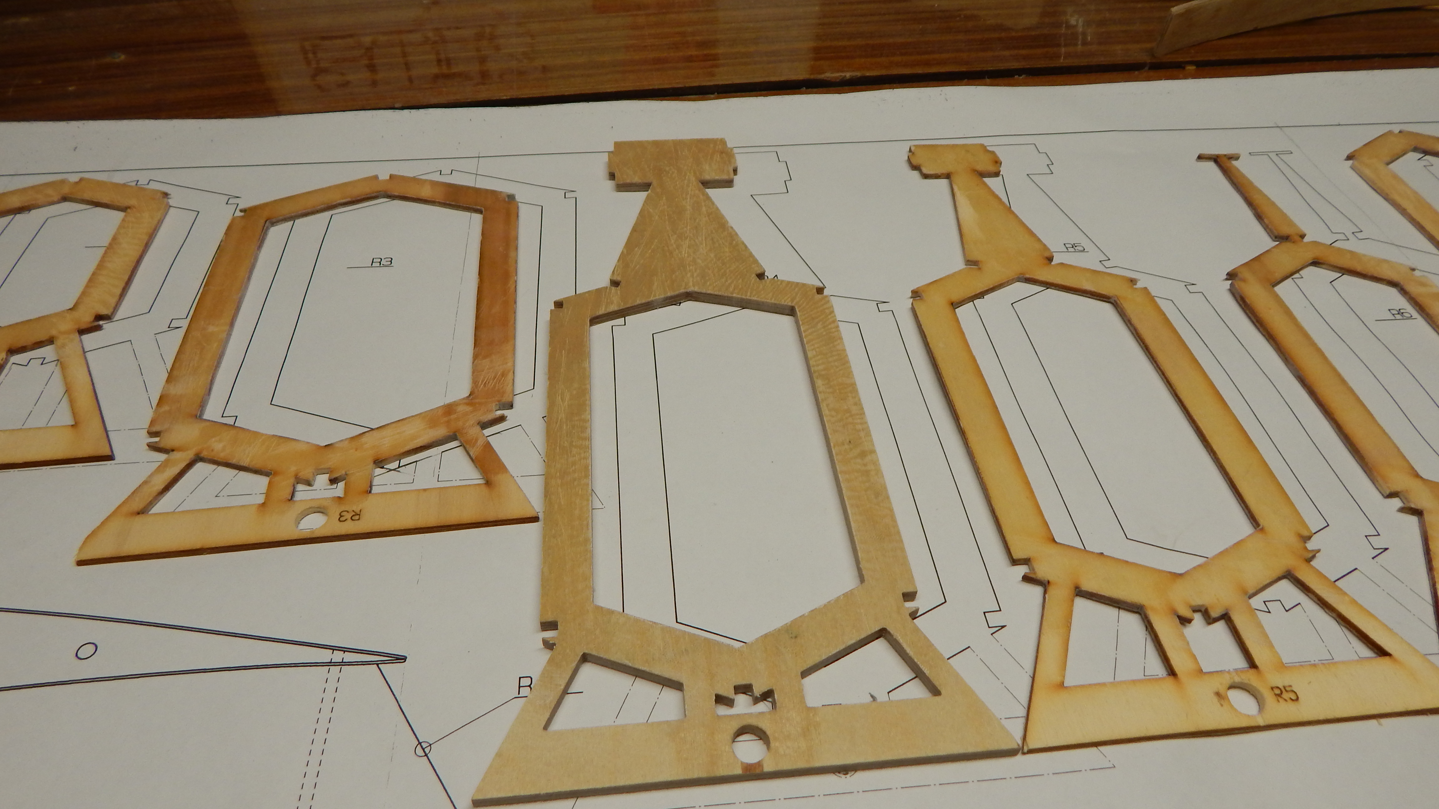

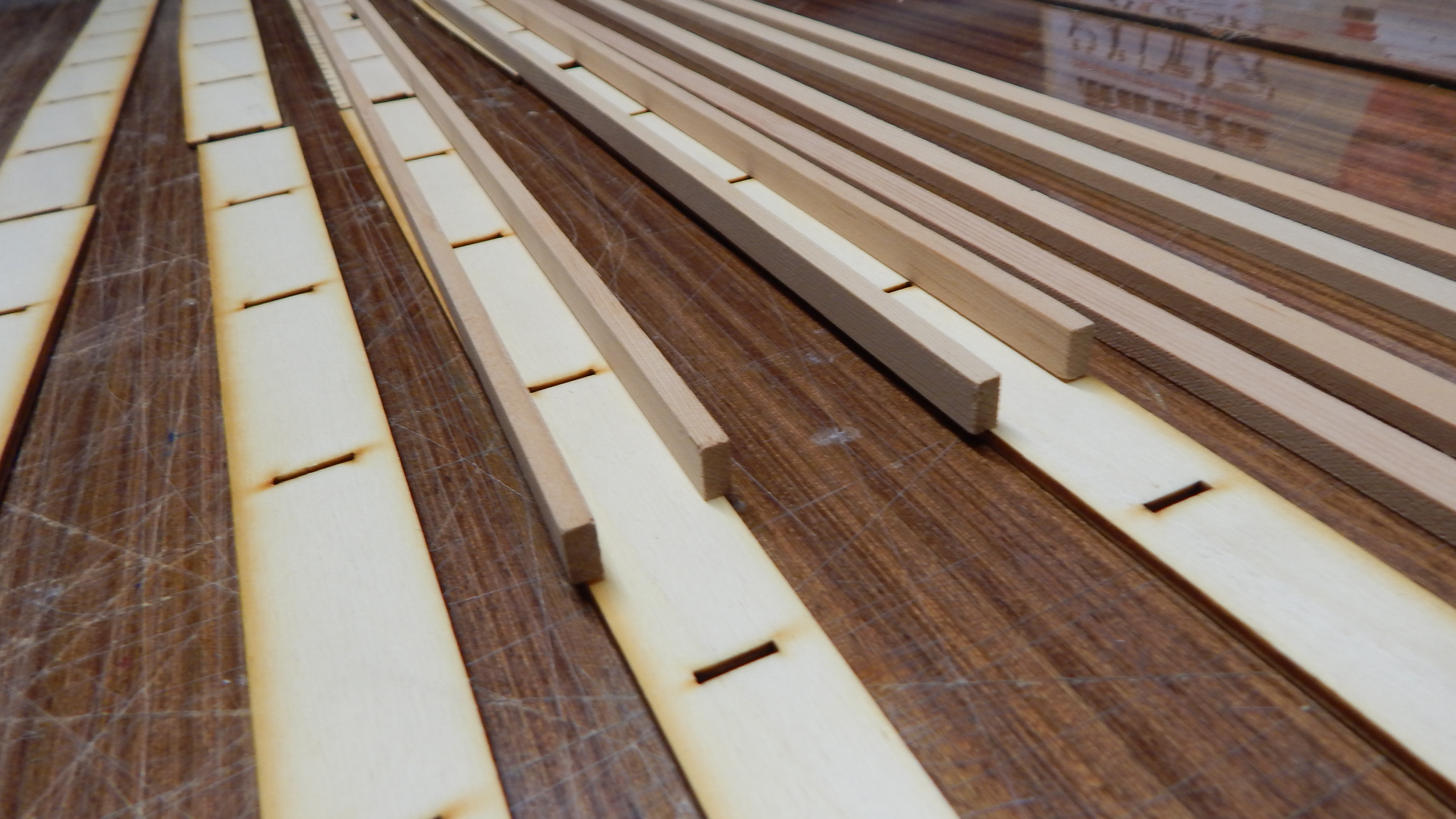

Mi Opinion sobre el Semi kit - Fuselaje -
Siempre es una ilusión y alegría cuando nos llega a casa un kit o avión, como en este caso el semi Kit que nos ocupa, deseamos verlo cuanto antes, con este nos llevamos un agradable momento al observar en principio el perfecto corte láser, después de un tiempo observando piezas y mas piezas, Cuadernas, costillas etc etc,

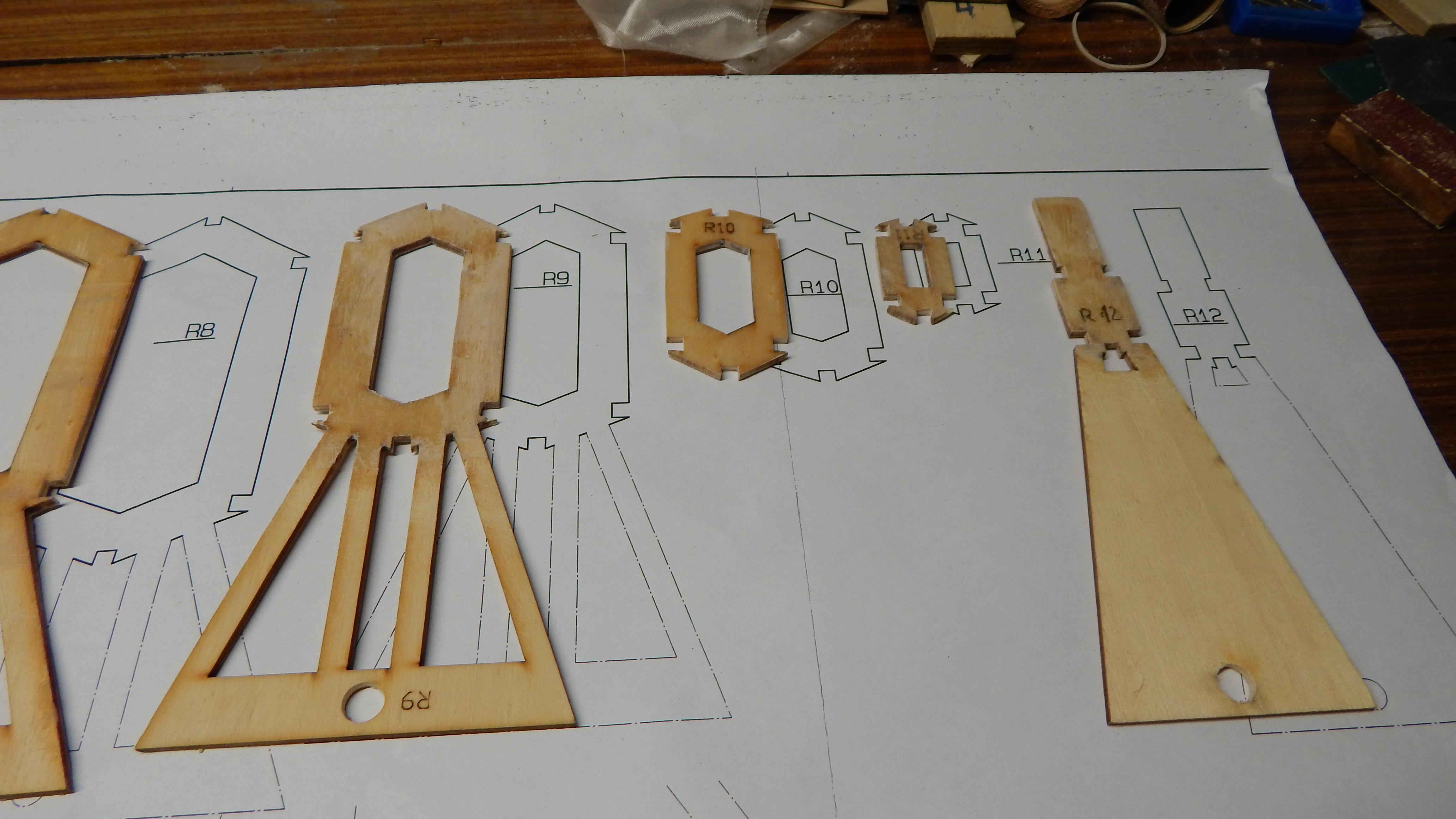

...Nos ponemos sobre el plano a contrastar piezas, empezamos por las cuadernas que conformaran el Fuselaje, desde la R 1 que parte del morro, hasta la R12 del final del fuselaje, la cual soporta el grupo de cola, y se observa que están todas perfectas, con relación a las dibujadas en el plano, esto nos alegro, pero nos duro poco la alegría, todas las cuadernas exceptuando la R 4, que es de contrachapado de Abedul de 5mm y que es la que hace de gondola y soportara las dos semialas mediante una bayoneta pasante, las demás son de un contrachapado de 3mm, de una calidad miserable, con mirarlas crujen como patata frita, ...que putada, :evil: que hago... :?: :roll: primero pense en comprar un buen contrachapado y rehacerlas, pero esto nos encarecería mucho el semi kit, aparte del trabajo extra, y que otro punto es que para terminarlo hay que añadirle mas madera, para el enchapado de alas etc, etc, ...entonces pensé en quedarnos con las que trae el Semikit y laminarlas por las dos caras con con fibra de 145 gramos,
mas trabajo mas gasto, pero bueno, :oops: y a ello nos pusimos, ...a si que a continuación les empiezo mostrando las señoras cuadernas ya listas y laminadas, incrementara el peso...? ... Si seguro que lo incrementara, pero no me gustaria una vez terminado, que por cualquier motivo las cuadernas crujan.
... :x No se quedan aquí las penurias, mas adelante y en los siguientes post contare las siguientes, de momento y como ya dije les muestro las Cuadernas.

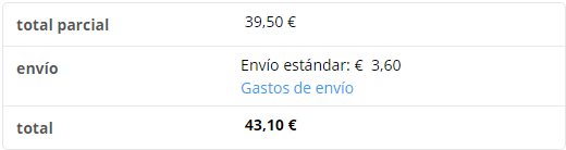

Solo por tener referencia, cuanto cuesta el semi kit ?
Por TIO JUAN
#1375458
Hola Alfredo, gracias por tu opinion.
este es el precio del Semi Kit...
El de Abajo es el del Plano.

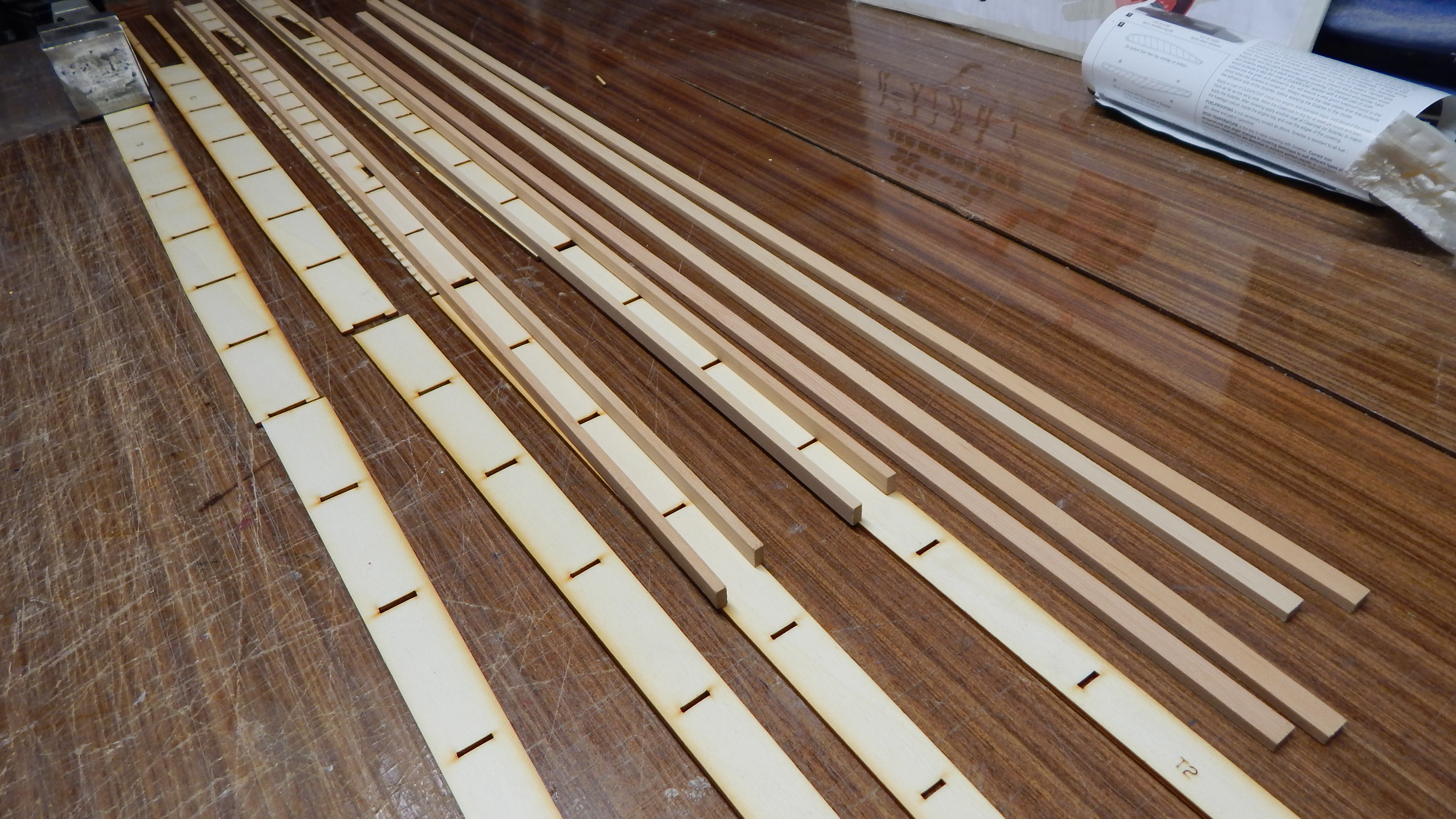

Mi Opinion sobre el Semi kit - Plano y Semialas -
Hola a todos una vez mas.
Antes de comprar el kit, la primera intención fue valorar el plano, por que la idea básica era construirlo desde cero, al final terminamos por pedirlo y lo compramos, una vez que nos llego a casa, nos pusimos a extenderlo para revisar las tres hojas de las que consta el plano, Fuselaje, Alas, y Grupo de Cola, el plano lo considero muy bueno, bien dibujado y con buenos detalles, cosa de agradecer "imaginando" que el plano seria la base para sacar el corte láser del Semi kit . :roll:
...Muy bien, nos ponemos a echar cuentas para el acopio de madera y no tardando mucho nos damos cuenta de que se nos va de las manos el presupuesto, nos sale mas caro sacarlo desde el plano que si compramos el Semi kit, así que la decisión, basta que ya tenemos el plano, es comprar el Semi kit.
...Aparte de que en la pagina de compra del Semi kit, bien claro especifica, que este no trae ningún plano de montaje, osea que si decides comprar el Semi kit , si o si tienes que comprar el plano tambien.
...Bueno, pues cuando nos llego el Semi kit, empezamos a contrastar en el plano ciertas piezas del Ala, concretamente las F-1 F-2 F-3 Y F-4, en contrachapado de 3mm de la misma y nefasta calidad que las famosas cuadernas del fuselaje anteriormente comentadas, estas cuatro piezas junto con dos listones de pino de 10x 5mm ( no incluidos en el el Semi kit ) ..conforman lo que sera la Viga principal donde a todo lo largo de ella están practicados unos vaciados para insertar todas las costillas, asta hay todo muy bien, pero el " chasco" nos llego cuando comprobamos las piezas F-1 F-2 F-3 Y F-4 sobre el plano, SORPRESA INGRATA !! :evil: :oops: LAS PIEZAS SON MAS GRANDES que lo que indica el plano, y peor aun, los vaciados no concuerdan con la posición de las costillas, reviso, mido, compruebo, vuelvo a revisar, mido de nuevo por si acaso ando confundido, ...pero nada, esta mal, las piezas son largas con respecto al plano, jooo.. que fastidio, y esto como puede ser ? ..es un corte láser, deberia cuadrar todo bien, esa es la pegunta que me hice, intentando calmarme un poco, pensamos en mandarle un correo al que hace y me mando este kit, para ver si me puede informar sobre este problema, visto lo visto y pensando en el problema, pensé, y que me va a decir ? que me las apañe como pueda, pues efectivamente le mande un correo con lo expuesto del problema, a lo que el me contesto, que si, que esas piezas son largas con respecto al plano, pero que no había ningún problema en montar las alas sin el plano, :evil: ...Ala.. comete lo con patatas, es lo que este señor pensaría, usted paga por lo que se le envía, lo demás corre por su cuenta, lo que no me digno a entender es que en el Semi kit nos vino unas instrucciones en un CD en las que al final, nos invita a que si tenemos algún problema nos pongamos en contacto con el.
...Pasado ya el calenton, y como tenemos correa, mucha ilusión y ganas de construir este avión, nos ponemos a solucionar este tipo de cosas, ...lo primero rehacer y sacar las piezas con una madera de mejor calidad, y haciendo los vaciados en su lugar correspondiente y que casen bien con las costillas, a lo que tambien le añadimos un laminado como a las cuadernas del fuselaje, en estos momentos uno de los dos juegos de estas piezas para hacer la viga principal, lo tenemos echo, nos falta hacer otro mas, y en ello estamos entre otras cosas, a partir de aquí, ya les voy mostrando los primeros pasos de la construcción, la cual emos empezado por el Fuselaje, les dejo unas fotos de las piezas del conflicto para que vean.
Un saludo para todos, y gracias por soportarme... :wink: /color]
