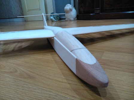

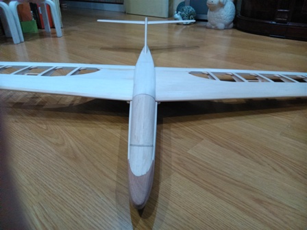

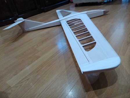

Buenas noches , Pues Juan eres todo un TODOTERRENO muy buena restauración ,bravo!!, como nos tienes acostrumbados ahora creo que viene ese video de reestreno no !! :mrgreen: :mrgreen:
Sobre el video del extreno del RA 300 que decir , se ve noble ,noble, comparando con el otro diablo... :lol: :lol: :lol:
Bueno en verdad me equivoco , como dice PA te falta aun el extreno del tercer Dardo , pues sumalo tambien con otro video :wink: :wink:

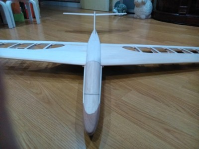

Bueno , por mi parte Juan pues ese hermano de tu AR1 que llevo construyendo piano piano ya le voy viendo casi su final .
Saludos a todos desde el sur , y a disfrutar de lo que resta de estas minivacaciones :wink: :wink:

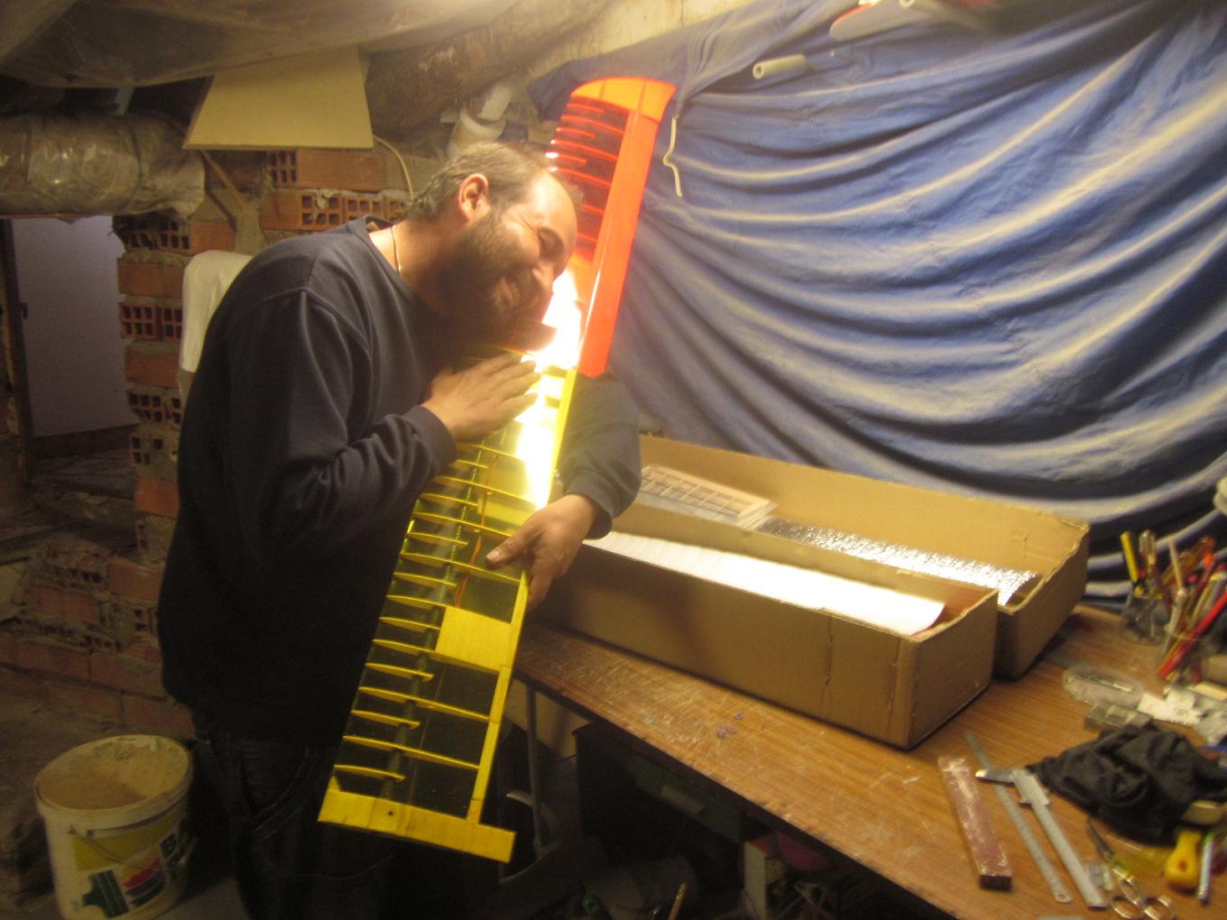

YoYo, que belleza de trabajo !!! los aviones de la vieja escuela llaman mucho pero un AR1 grita. La verdad se ve impecable el trabajo y el curro de las puntas de ala te debe haber tomado un buen rato. Le hiciste los aerofrenos ? en la foto no la veo bien, la presvicia vá a más y ni con lupa le llego :lol:
Solo te falta el entelado y la electrónica ? ...... venga rápido que hay que ver esos dos especímenes volando juntos :wink:

Tio juan,que buen trabajo,las has dejado como nuevas.Un buen ejemplo de lo que se puede hacer con un ala destrozada,
a muchos estas reparaciones les tira para atras.
Así,entre tus trabajos y los que te dan los compañeros,no te queda tiempo para aburrirte.
A ver con que nos sorprendes la proxima vez,que seguro que ya tienes algo pensado.
Yoyo el tuyo tambien te ha quedado de lujo,otro gran maestro de la madera que nos deja con la boca abierta.
Ahora a disfrutarlo y que dure muchos años.

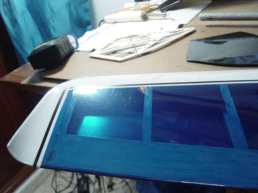

Gracias a todos por sus amables palabras ,se intenta hacer todo lo mejor posible y siempre con cariño , pero maestros como ustedes hay pocos :wink:
Juan lo digo otra vez , si no paras ........ ya dejaste feliz a Motorraton y ya estas otra vez con otro proyecto , si nos tienes a todos aqui ENCHUFAOO :lol: :lol: :wink:
Alfredo , el perfil del las puntas de las alas , pues tuve en un principio una duda en cuestión, si hacerlo tal cual viene en el plano ó hacer el mismo que ya en su día hizo el Tio Juan, al final opte por hacerlo tal cual :wink: Tambien decirte que he optado en no ponerle esos aerofrenos , pero si es ponerle un miniservo a cada ala , con el pensamiento de hacer la mezcla para dicho fin a la hora del aterrizaje .

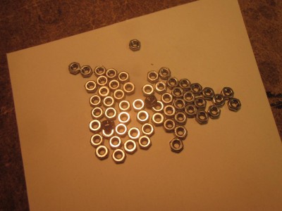

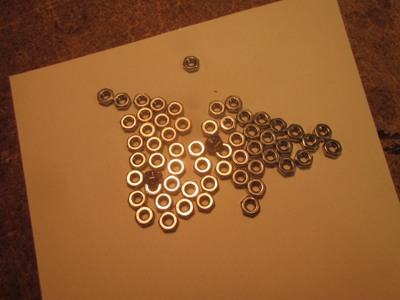

Este grupo es muy interesante, la reparación de un Avia por tuercas ...... canicas por ranitas, ranitas por caramelos y así sucesivamente. Cosas tan raras, por lo menos MotoMoto tiene otra vez listo su pajarraco :lol:

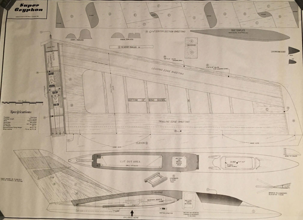

8) Juan la de arriba es la Griphon que fué comercializada hace muchos años por la empresa de EE.UU. llamada Model Dinamics y la de abajo es una evolución de la misma llamada Super Griphon, de la Bob Martín...con el ala de foam enchapada en balsa, un fuselaje partiendo del frontal del SR7 modificado y algun SFG o parecido añadido..., vuelan de fábula en ladera... con una acrobacía muy elegante, sobre todo la primera por su baja carga alar en condiciones de baja ascendencia y la segunda al pesar algo más con vientos más fuertes... el modelo original todo madera se que alguien lo oferta en los EE.UU. no el amigo Bob, pero sí otra persona, en cuanto al segundo practica mente es casi imposible conseguirlo... te pasa como a mí... si consiguiera los planos de la Griphon al menos a buen seguro que lo construiría pues como sabes, tengo ganas de hacer de nuevo un ala volante desde hace un tiempo y esta entraba dentro de mis preferidas. No me apetece pedir el plano o el kit a quien lo comercializa http://vtpraerobatics.blogspot.com.es/2 ... -wing.html, ( dame un toque al móvil cuando puedas o por privado )... y en cuanto a Bob no se lo he preguntado...quizás nuestro inestimable amigo Alfredo sepa mas al respecto...
Un saludete al distinguido personal.
Manolo.
Rencontre Vintage Millau 2017 from Christian Guillaume on Vimeo.
Por pa22
#1344969
Un Gryphon de Model Dynamics ? sería bonito hacerla, ya para mí en su momento me implicaba mucho trabajo por la cantidad de tallado/lija que hay que poner solo para hacer el fuselaje, es muy robusta pero a la vez pesada, solo hacer la punta del morro (que es por lo menos un cuarto del fuselaje) hay que desvastar un bloque de madera que ya en balsa había que dejar los brazos por no hablar de muchos que utilizaron maderas más sólidas. La construcción del ala es muy parecida a la Klindberg Wing de Future Flight donde se utiliza un "artilugio" de cartón (jig) para poder lograr la torsión requerida (washout), si esa torsión no queda bien el ala no vuela. Como todas las alas de su época el Gryphon NO TIENE un perfil para ala voladora sino un perfil semi simétrico bastante gordo al cual se le colocan los elevones hacia arriba para tratar de hacer el reflex de los perfiles de un ala voladora real. Es un ala que vuela bastante bien si hay condiciones medias/altas, en medias/bajas es un ladrillo :( .
El Super Gryphon tal como lo indica Manolo es una "evolución" del Gryphon ya que en su momento Bob Martin compró todos los derechos del Gryphon de Model Dynamics. El fuselaje se parece al de un SR7 pero más estilizado (a diferencia de la Scorpion que si era el fuselaje del SR7 recortado), el ala al ser de porex era más fácil de construir y mucho más eficiente ya que en el rediseño le colocaron perfiles para ala voladora. Era bastante menos pesada que el Gryphon y mucho más eficiente y elegante en vuelo, en su momento Bob Martin quiso "revolucionar" el concepto de las alas voladoras pero la gente no estaba preparada ..... se produjeron y vendieron pocas Super Gryphon que ya en su época eran más caras que un SR7, hoy en día se pueden encontrar en mercado de ocasión ya sea montadas o en su caja pero cuestan muchísimo dinero, después del HobyHawk el Super Gryphon es el modelo más caro en el mercado de los coleccionables llegando muchas veces a pagarse más de 600€ por uno en caja.
Del Gryphon hay planos pero sino consigues los del jig no te valen de nada, el Super Gryphon traía unos planos pequeñitos (como los del Coyote) que no aportan mucho y al ser un fuselaje de plástico moldeado (Duralene) no es para nada fácil moldearlo y no muestra el perfil del ala con lo cual no es fácil escalarlo para cortarlas en porex. Tu "amigo" contreras consiguió un fuselaje y trató de hacerse uno fusilado pero no sé en que quedó la morisqueta :(. Mucha gente dice que el perfil utilizado por Robbe en la Geier es el mismo que el del Super Gryphon aunque yo no lo puedo asegurar.
Comparto la misma opinión que Manolo, en EEUU hay un individuo que comercializa los planos y el kit del gryphon con algunas mejoras sobre todo en el perfil sin embargo no le compraría JAMAS absolutamente nada y me reservo la opinión en detalle que tengo sobre ese personaje. La foto que muestras y el video que indica Manolo es la Gryphon que comercializa este individuo por algo más de US$ 150 + envío ....... en mi caso es una cuestión y opinión personal que no debe ser tomada en consideración si realmente quieres comprar por lo menos los planos.
Un kit de Gryphon original es mucho más fácil de conseguir (sobre todo en RcGroups y Ebay) y rara vez se vende por más de US$ 100.

Ala,vamos con otro que en la guarida todavía queda sitio :lol: .
Buscando,buscando,he encontrado parte del plano.
Para mi con este plano me es suficiente para sacar los planos y hacerlo en corcho.
Aunque con tu habilidad tambien podrías hacerlo en valsa.
Por pa22
#1345003
Iniciado escribió:Ala,vamos con otro que en la guarida todavía queda sitio :lol: .
Que bonito !!! ese está a escala aumentada, es grato volver a ver un plano del Super Gryphon. Tengo por lo menos 20 años que no veía uno y tal como lo tienes vale mucho más que dinero porque muy pocos tienen algo así, FELICIDADES y conservalo porque es literalmente una joya.
Otra cosa es sacar el avión tal cual es, hacerlo en corcho es una opción pero lo suyo es hacerlo como debería y dado que es casi imposible hacer un fuselaje en Duralene por lo menos hacerlo en fibra.
Lo de hacerlo en madera es otra posibilidad, realmente el fuselaje no es complejo aproximarlo.
Manolo y Juan seguro lo sacarían sin mayores problemas, en mi caso me afanaría más en los compuestos :wink:
GRACIAS por los buenos recuerdos.

TIO JUAN escribió: :mrgreen: :lol: Iniciado... se que le tienes alergia a la madera, y por eso a la madera de balsa la escribes con " V" ya te he pillado dos veces :twisted: :lol: ...es broma eehh.. :lol: :wink:
¡¡Cáchis!!! :oops: un fallo tan gordo y el corrector ni se molesta en marcarlo. :lol:
Juan, no es alergia a la madera,antes de ser torero fuí picador(o algo así).El pasarme al corcho es por cuestion de €.Ahora un avion me sale por 2 € y en balsa mas de 30 €.Tambien el tiempo de construccion es una cuarta parte del tiempo que se echa en uno de balsa.
Desde luego que me gusta la balsa y trabajarla.¡¡¡VIVA LA BALSA!!!
Sobre el plano te quería decir que si quieres construirlo,yo con esta imagen te saco todas las plantillas y medidas y te hago un plano nuevo.
Como ves en la imagen,tenemos el perfil,la planta del fuse,la flecha del ala,etc.Lo que me queda en duda es el perfil de la punta del ala y si lleva Washout,por lo demás pan comido.Así que si te decides,puedes contar conmigo.
Pa22,como de costumbre y para no variar,no me expliqué bien.
Quería decir que buscando por el internette encontré esta imagen de parte del plano, no que yo tenga el plano.
Aquí te dejo la imagen a tamaño real de lo que tengo por si quieres conservarla para el futuro.
