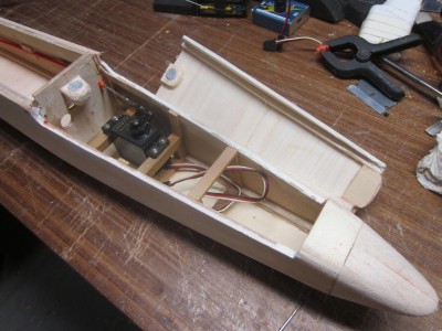

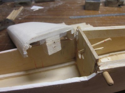

Ahora al punto, no veo las cuadernas de refuerzo del morro, espero que no se te olviden. Esas cuadernas no necesitas hacerlas como el resto, puedes usar 3mm o 4mm dejando un margen de 5mm en el marco de estas para ahuecarlas ya que son para refuerzo del morro y habiéndole puesto el enchapado tampoco requieres mucho más. Uno de los dolores de cabeza en el Katie original era la colocación de la cabina ya que es muy baja y se colocaba un marco de enchapado que había que ahuecar en el área del servo para que este no rozara. La mayoría optaba por poner el interruptor externo y fijar la cabina con cuatro tornillos laterales, en tu caso y con la solución de la pestaña de enchapado y los imanes lo has resuelto bien solo te recomiendo coloques a lo ancho unas láminas internas en balsa de 3mm x 5mm para darle integridad a la cabina .... con tres laminitas ya vá bien.

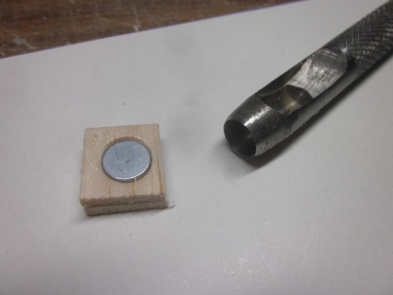

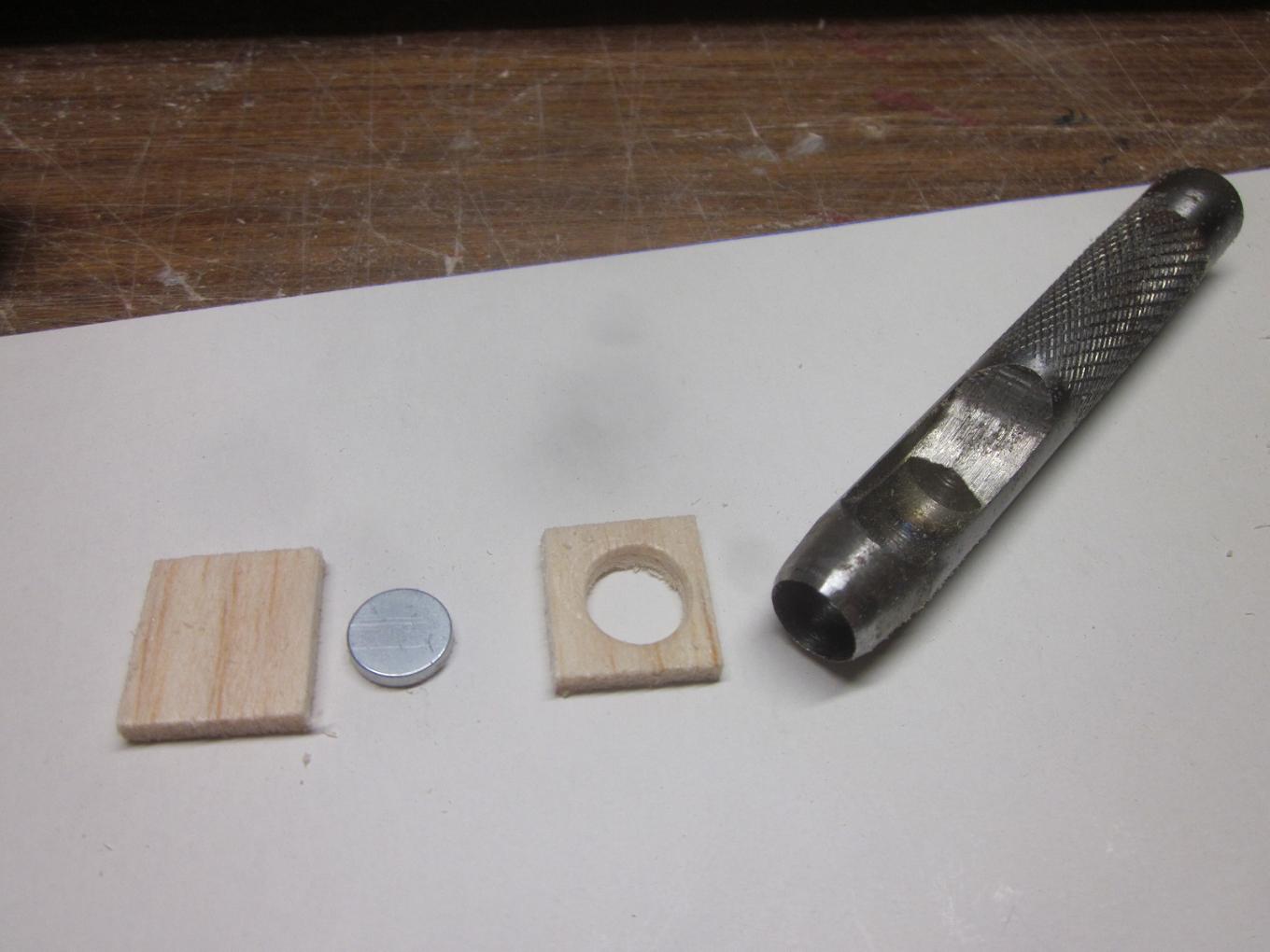

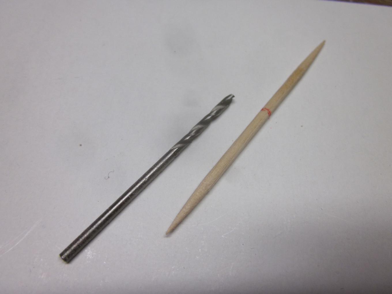

:wink: no te preocupes estoy en ello, mi idea no es hacer una cuaderna propiamente dicho, sino, con unos listones en pino, hacer un par de cuadernas abiertas y en celosía, ...cubriendo tambien como tu dices, todo el borde para asentar la tapa y que asi tenga mas rigidez estructural, aprovechando esto tambien como asiento del servo, esa es la idea, ahora estoy terminando de resolver el sistema de cierre con los Imanes para la tapa, y asi va quedando...
Gracias por toda tu ayuda y apoyo Alfredo. :wink:

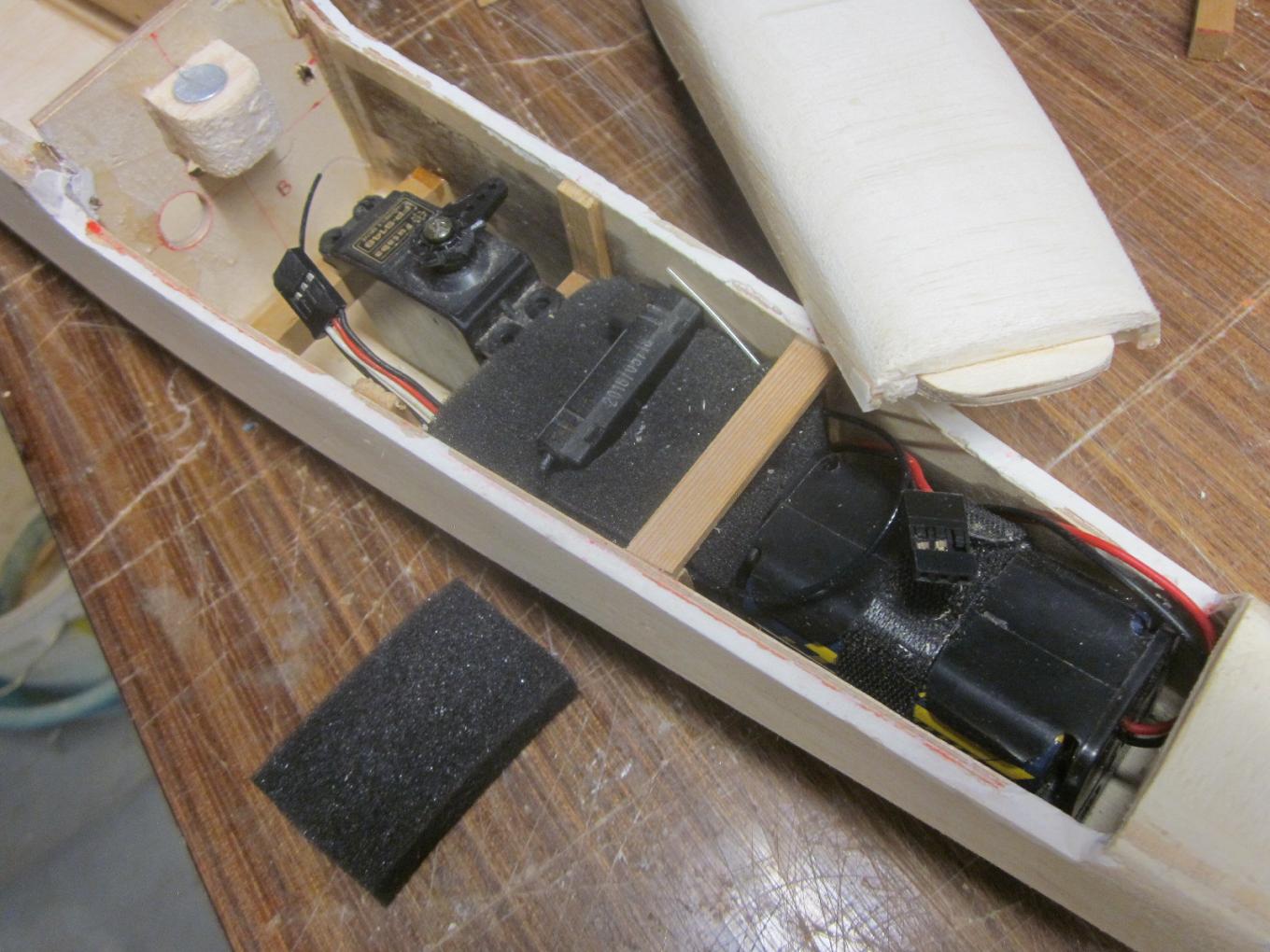

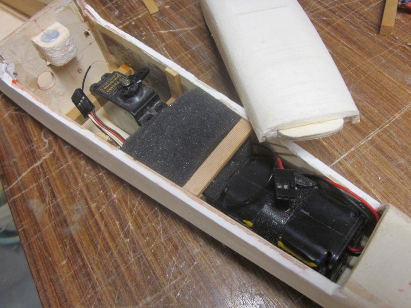

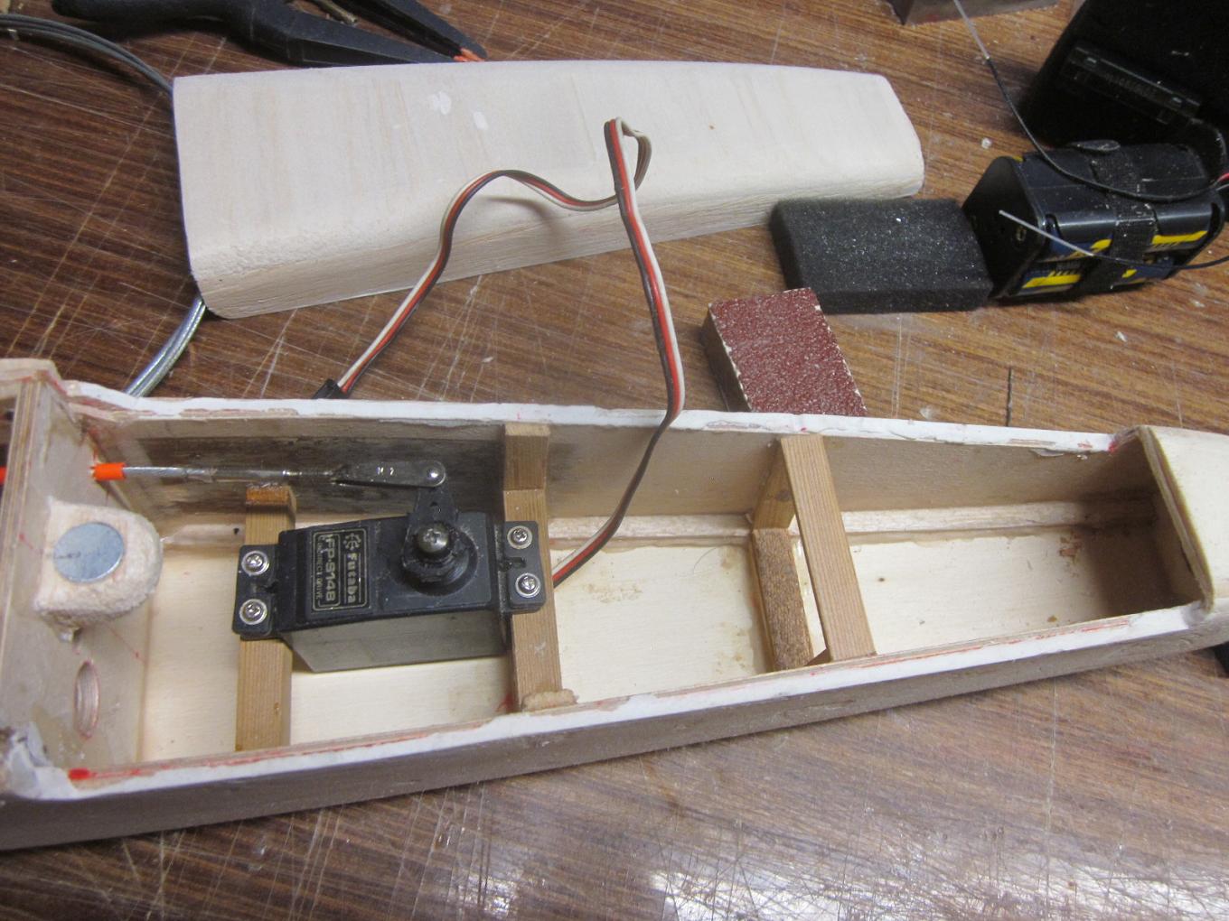

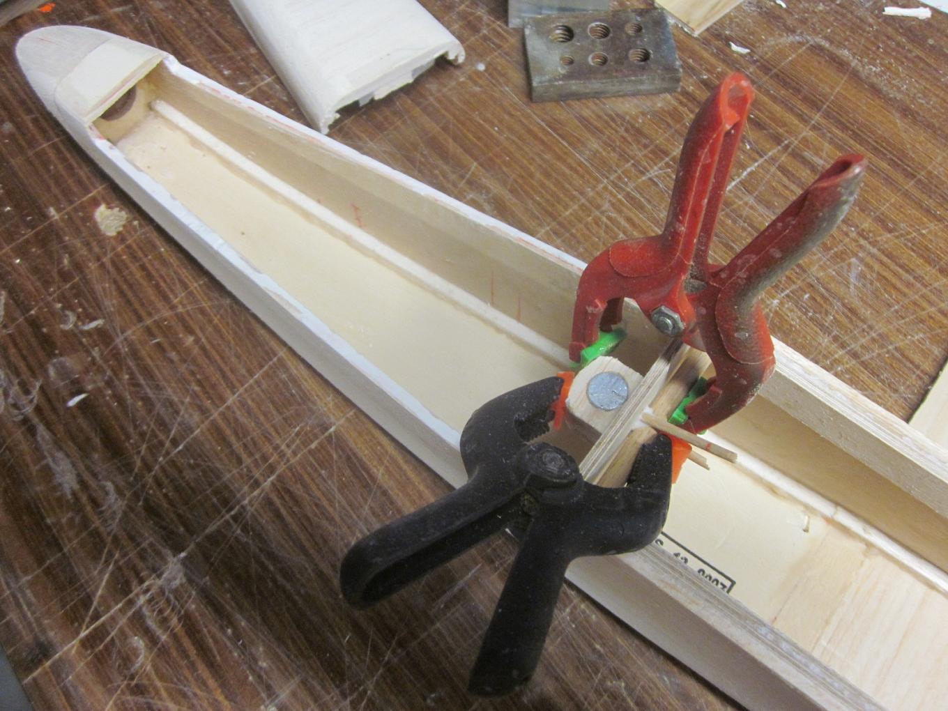

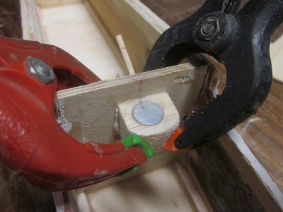

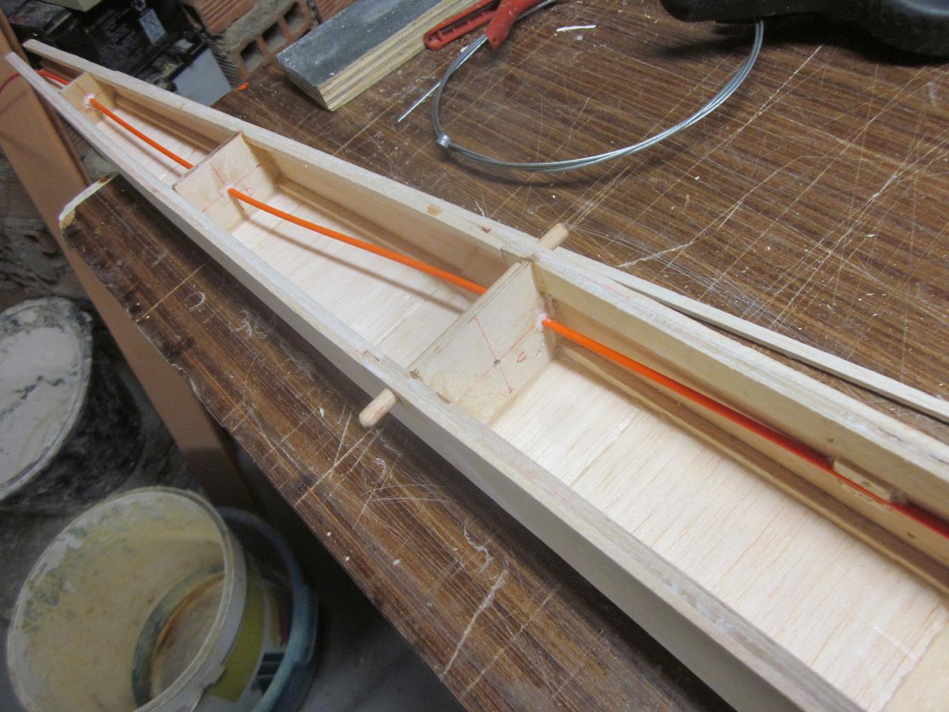

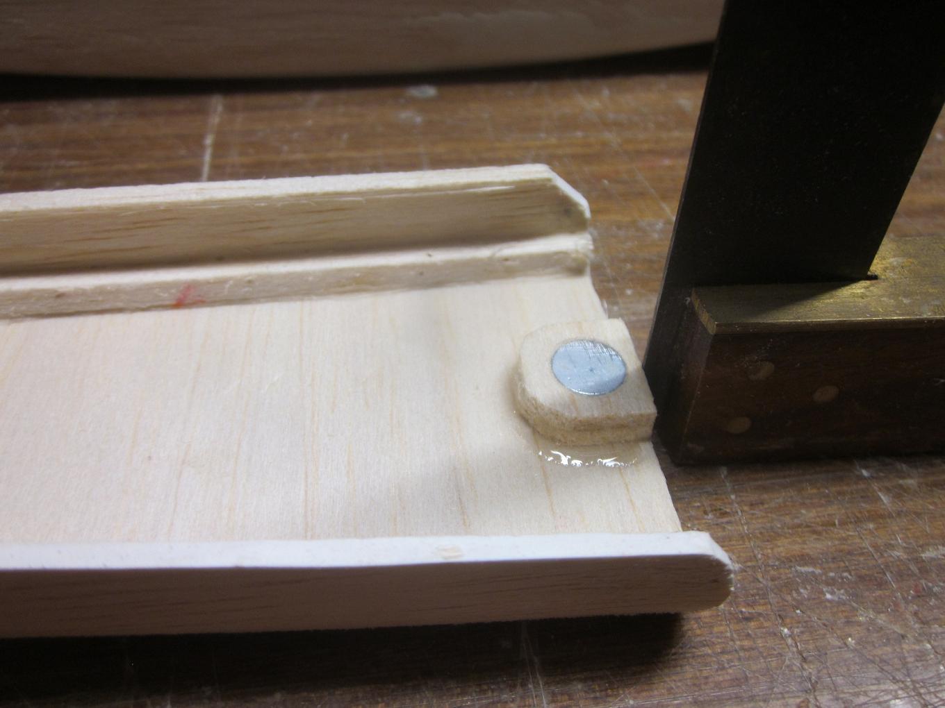

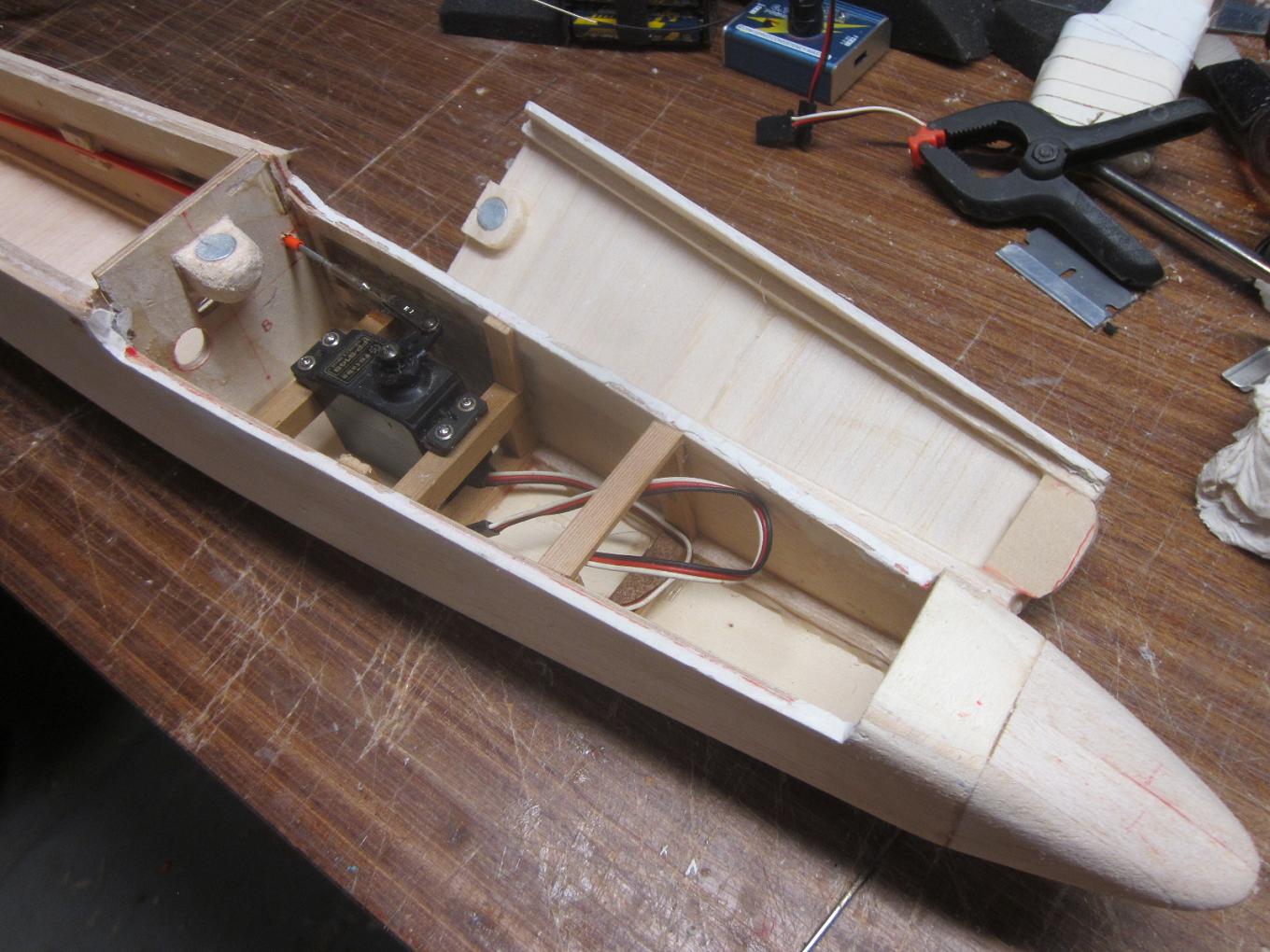

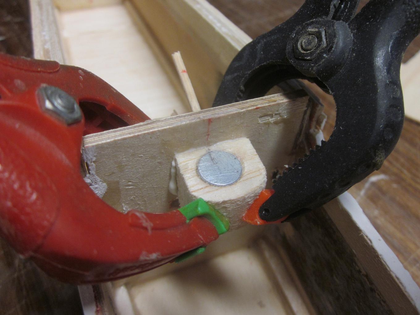

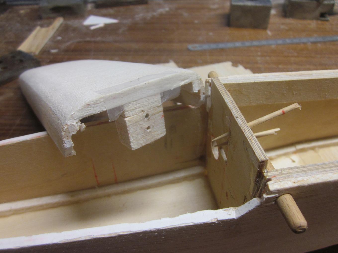

Hola a todos.
Esta era la idea, ...quizás algo de peso extra añadido.

Juan, se vé bien y la distribución de la electrónica te quedó casi como el original. En el original la batería se podía poner vertical u horizontal, si se ponía vertical había que poner más plomo, toma en cuenta que el fuselaje era hueco hasta la punta.
En el tuyo al dejar espacio en el taco del morro y la primera cuaderna te permitirá llenarlo de plomo pero quizás te pida más, trata que el espacio que queda entre la batería y la primera cuaderna no lo ocupes con nada, ahí podrás poner más plomo si el avión te lo pide.
Andrés te felicita por como resolviste lo del mando de profundidad aunque no le gusta el "alambre de acero trenzado" y que vayas con cuidado al volarlo :lol: ..... a mí no me parece acero trenzado pero no me voy a poner con "tutes", ya sacará sus conclusiones :?
Por cierto, cada vez que trabajas me das más trabajo a mí ..... ahora mismo estoy con mi "pobre angelito" mirando de ponerle un iman a la cabina del Guppy MS porque "debo aprender de como el Tío Juan hace las cosas", tambien quiere hacer lo mismo con el Easy Star "porque la fijación de Multiplex no lo convence". Ñoooo !!! que lo que quiero es volar tranquilo y el chaval este me quiere tener metido en la mesa de trabajo si o si y la verdad que sentarme a hacer algo no me apetece para nada, no me sirvió la excusa de no tener imanes, sabe donde están :( por lo menos está viendo él como lo hicistes tú para que lo hagamos, así que está tirando más flechas que un indio contra la caballería, en algún momento la pegará :mrgreen:
Por TIO JUAN
#1355188
:D Bueno gracias... por lo menos la zona de la cabina está preparada para los posibles impactos.
:D Lo hice precisamente por eso mismo, pero yo creo, que si hay que ponerle algo, será muy poco.
8) :P Muchas gracias Joven Andres, que buena vista la tuya, :mrgreen: :lol: efectivamente es alambre de acero trenzado, es de frenos de moto, te cuento, que este mismo sistema lo he utilizado en otros Aviones y de momento todo bien, hace su funcion perfectamente, aparte, de que estoy trabajando con lo que tengo, para este Avión de momento no he tenido que hacer ningún desembolso, y retales de madera aún quedan... :mrgreen: :lol: Seguimos...

TIO JUAN, si quieres probar 'alternativas' al alambre de acero trenzado ( bastante mas ligeras ... pues el problema es el gran momento de cola que tienen los veleros ) es con el hilo de nylon de las desbrozadoras , suele ser de 2,5 a 3mm de diametro, bastante rigido y si encuentras una funda ( yo suelo buscar tubo de nylon de instalacioes de aire comprimido ) que tenga un diametro interno que se le corresponda tendras mandos bastante mas ligeritos, economicos y ahorraras en 'comprar plomo' para meter en el morro :mrgreen: :mrgreen:

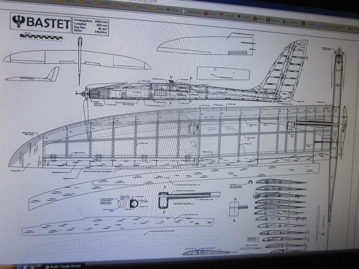

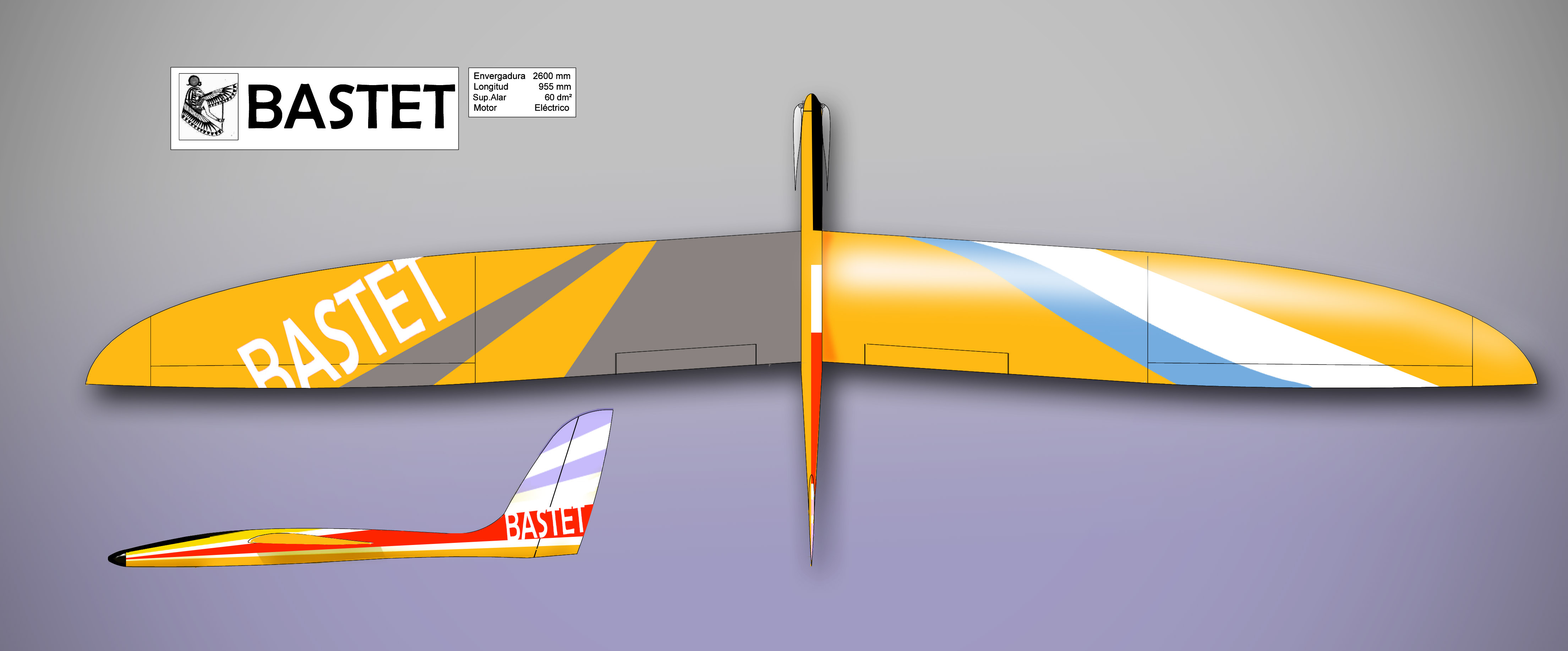

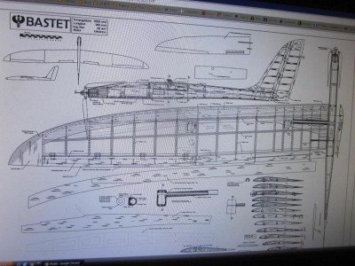

Hola a todos los compañeros y compañeras, después de este lapso vacacional espero que todos retomemos el pulso al rededor del chiringuito del Tío Juan, que ya lo echábamos de menos :D
Para abrir boca voy a presentaros con permiso de nuestro "hermano en religión" Gatovolante su último diseño, que dicho sea de paso me tiene "namorao". Este es un proyecto abierto, por lo que cualquier opinión tendente a su mejora, es bien recibida, así pues lo mostramos a vuestras mercedes para que den su opinión sobre la misma, ya que es femenina al haber sido bautizada como Bastet, diosa egipcia gatuna y benefactora. Ahí va pues,
(460.21 KiB) Descargado 159 veces

8) Hola Frucsan, gracias a ti, por mostrar aquí esa preciosa diosa, y a Julio Gatovolante Felicitarle por tan bonito diseño, " es Preciosa " yo de momento no he visto el plano a fondo, así que no puedo ponerle pega alguna por el momento, lo que si repito, es que tiene una pinta estupenda, :roll: bueno... a ver si se deja Gatovolante de ver por aquí, y nos cuenta un poco sobre este estupendo diseño, porque no es para menos, no todos los días se deja caer por aquí un diseño como este, y ademas libre, de nuevo Felicidades Julio. :wink:
Por gatovolante
#1356321
Gracias Fructu y tio Juan por los elogios al diseño. Aun hay que pulir alguna cosilla, pero el diseño esta en lo esencial terminado y esta disponible para cualquiera que tenga ganas de construir un chisme un poco distinto. Fructu me ha hecho unos comentarios muy acertados que se reflejaran en un pequeño cambio en la forma de resolver el alojamiento de las bayonetas. La construcción es bastante clásica, con algunos elementos de muy vieja escuela y otros de la ultima. Aprovecho para agradecer a Eduardo Nuñez sus consejos sobre diseño de alas volantes.
En fin, me alegro de que os guste y en breve publicare en el blog su articulo correspondiente explicando los detalles del modelo.
Por Gurriato
#1356323
Hola a toda@os. Visto el plano..... Es muy bonita@o. Pero........Tres cosillas que a lo mejor cambiaría/añadiría:
1ª SIn dudarlo, los mandos irían por el extrados.
2ª Puesto que hay suficiente espacio en loas costillas pondria los largueros (tubos de carbono) más en el centro de las costillas.
3ª Un pequeño patín en el fuselaje, para salvaguardar el timón de dirección.
¿Que os parece?
Por gatovolante
#1356328
vaya, para una vez que no pongo el patín..... es broma.
Si, tienes razón, son cambios que pueden hacerse a gusto del consumidor. Yo siempre digo que el plano es una sugerencia y que luego la experiencia nos lleva a cambiar ciertas cosas,bien por costumbre o porque es mejor solución. Desde luego los mandos por el extrados y lo mas cerca posible de los timones tendrán mucha mejor pinta.
Un detalle a tener en cuenta es la articulación de los elevones, que tendrá que hacerse necesariamente en el centro del perfil para evitar torsiones y esto requiere algo de trabajo extra si se quiera afinar la aerodinámica.
Otra cosa es la geometría de los largueros, parece que no , pero te quedas rápidamente sin espacio a medida que la cuerda se estrecha. Eso no quiere decir que no puedan colocarse de otro modo, o sustituir por una estructura clásica en madera.
