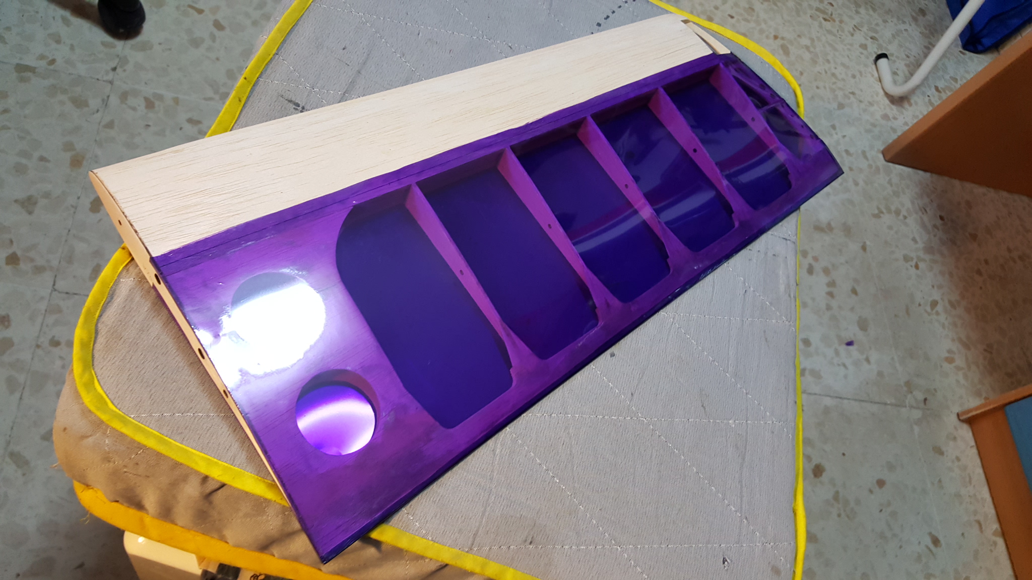

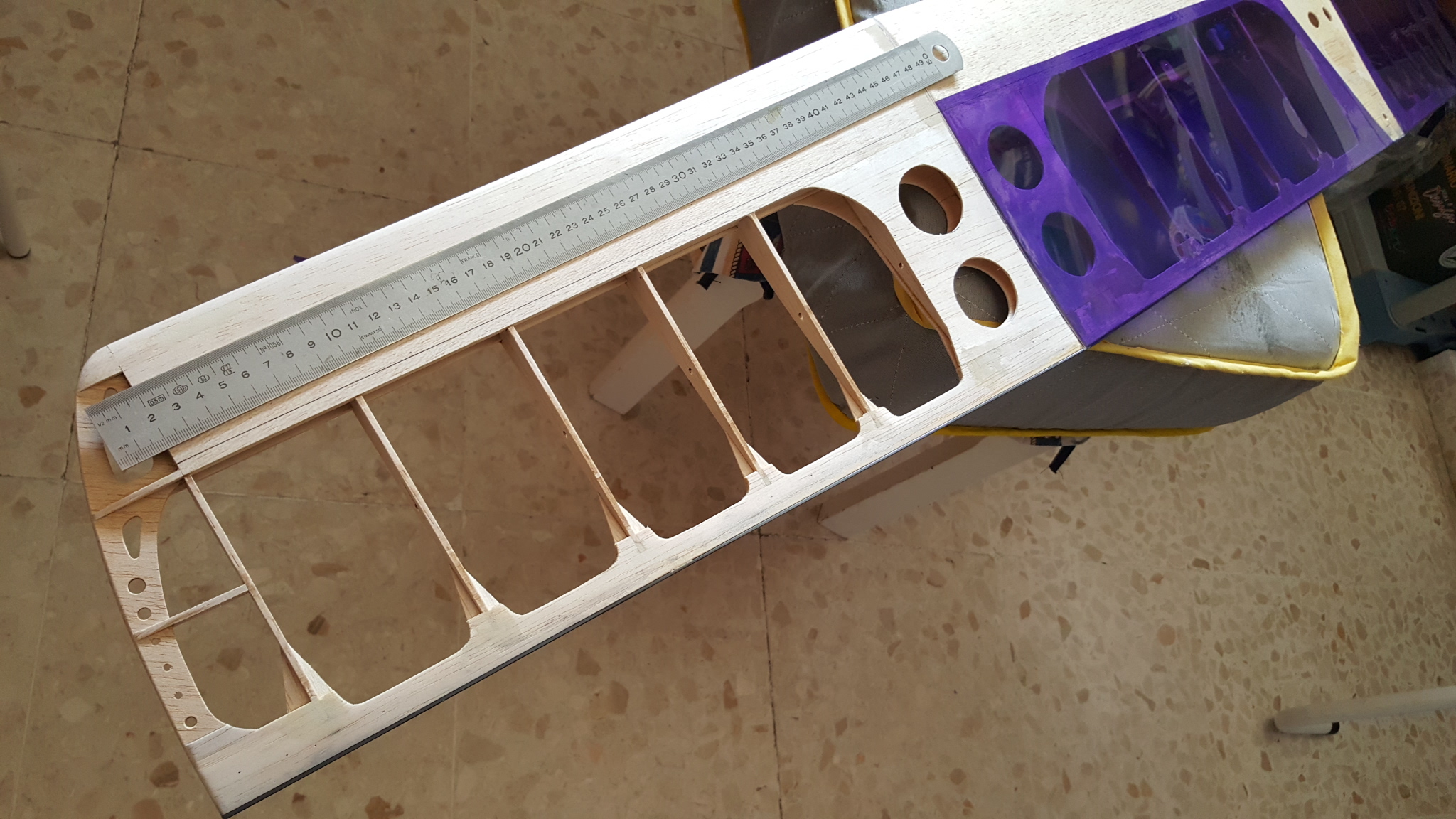

Juan, muy buen video del evento de San Satoria, los aviones están de espectáculo y tu cierre con el Escuela fenomenal. Se vé que la pasaron muy bien, es ahí donde entra la sana envidia. El avance del Katie y la forma como lo llevas pienso que nunca faltan los comentarios, realmente un buen trabajo y más superado el susto del combado de las semialas y el trabajo del borde de fuga aunque se vea "fácil" sabes que no lo es sin embargo el resultado, como siempre, es el esperado al igual que los bordes de los marginales. El tallado y conformación no ha podido quedar mejor y con seguridad lo verás una vez lo vueles y te dés cuenta de su efectividad en bajas velocidades y virajes cerrados por la casi ausencia de vórtices, la verdad que es excelente lo que estás haciendo y me anima mucho el ver salir de nuevo ese avión de unos simples dibujos y líneas que distan bastante de la "ortodoxia" de los planos.

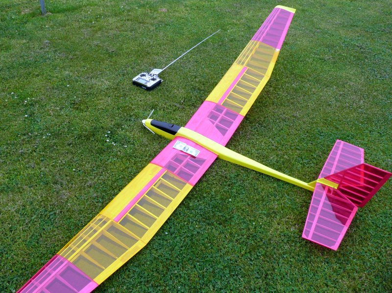

Hola Manolo, ya estás con el Duetultimatetwo escribió:...mientras tanto empezando a recubrir el Duet de I.Models... será una mezcla del recubrimiento de Hobby King y Supermonokote... a ver qué tal...

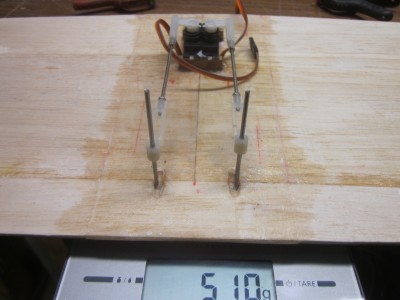

Hola amigos.... te iba a comentar que como bien sabes me gustan muchísimo esos servos por su alta relación calidad-precio-prestaciones, son el equivalente a un Hitec 225 Mg pero bastante mas barato; de hecho son casi idénticos si no es por el anagrama..no sólo los llevo en los veleros de Bob Martin, sino tambien en los térmicos y en un par de maquetas como el F14 y el DR1 y van de lujo... mas que sobrados para el trabajo en el Katie... en cuanto a los horns por el extradós la verdad es que estoy confundido...mientras tanto empezando a recubrir el Duet de I.Models... será una mezcla del recubrimiento de Hobby King y Supermonokote... a ver qué tal...
