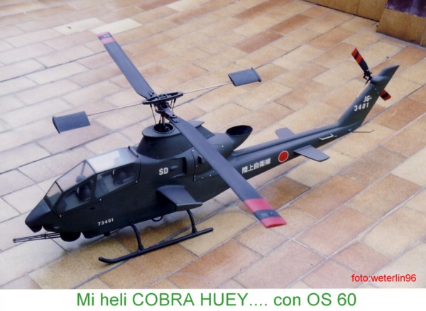

1 maqueta de Cobra Huey .60 ---
Esta última una joya con fuselaje en fibra de vidrio y más de 20 años de antigüedad. Para que te hagas una idea tiene una caja reductora con piñones helicoidales que van bañados en aceite y se ha de vigilar el nivel del mismo......!
Una pequeña muestra.......
cobra huey-hirobo-1.jpg (62.45 KiB) Visto 1388 veces

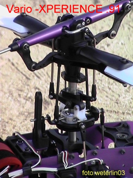

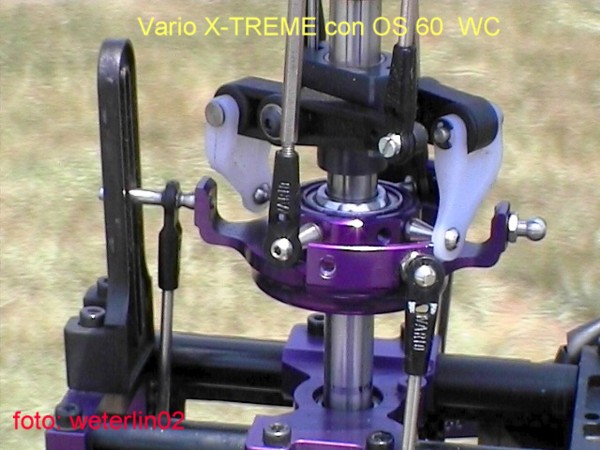

De todas formas, el modo de atacar el cíclico en CCPM puede ser tanto en 90º como en 120º para lo que precisas una emisora que te permita ese tipo de cíclico ( swasplate, me parece se escribe así....) Personalmente en nim Vario llevo el ataque al cíclico con tres ervos, o sea, a 120º y a pesar de que parezca lo contario es preferible a 90º, entre otras cosas porque 4 servos trabajando a la par, aunque sean de la misma marca y modelo.... es difícil que no tengan algún retraso entre si, lo que conlleva un perjuicio y a la larga problemas en los servos. Geometricamente es más correcto a 90º, pero como digo la práctica aconseja los 120º.
CCPM a 90º
Vario Xperience.jpg (79.93 KiB) Visto 1347 veces
CCPM a 120º
X-Treme 91-Dettalle cíclico.jpg (69.98 KiB) Visto 1351 veces
