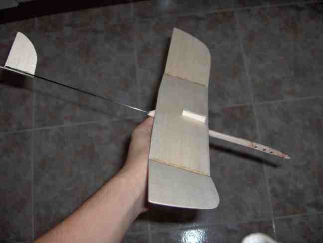

Hola a todos.
Me ha picado el gusanillo de los modelos rapier.
He diseñado (porque no encontraba planos), construido y he hecho una prueba de planeo con un resultado estupendo.
Mi pregunta es: ¿Tendría suficiente motor con el L1 para un avión tipo velero de 30cm de envergadura y 40 de longitud?
El peso no lo se, no tengo balanza.

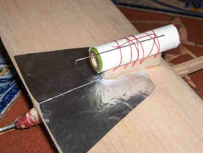

Sukoi, ya tengo hecho el tubo para sujetar en cohete, muchas gracias por la información.
Cuando digo "Había pensado en "coserlo" y después untar el hilo de imedio" me refería a como pegar el tubo de cartón encima (he puesto un apoyo de madera que se ajusta al perfil alar pero no se de que forma pegar el cartón en esta pieza para que me quede medianamente seguro.

¿con dos trozos de liston de balsa triangulares pegado a lo largo del tubo y fuselaje ?

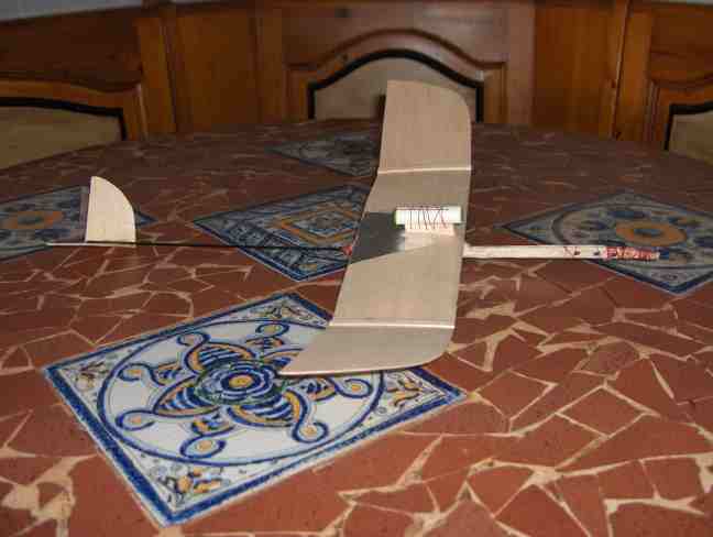

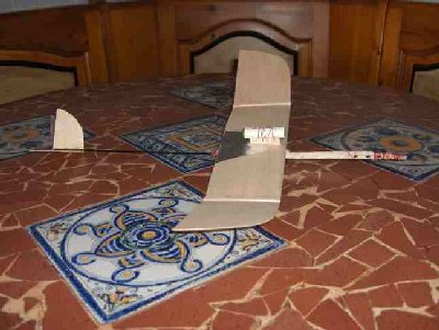

Ya he instalado el motor.
Ahora solo falta un día sin viento y un buen campo para volarlo. :D
Adjunto unas fotografías del modelo terminado.
Saludos y ......a volarrrrrrrrrrrr :twisted:

xjm te decia que la varilla la sujetaras 'solo'n por la punta contraria a la que has hecho el doblez (para que puedas hacer muelle con el alambre) y el doblez, debe quedar a tope con el cartucho, para que no se deslice del tubo de sujeccion y te cambie el C.G. en vuelo.
las primeras veces, mucho cuidado hasta que encuentres el centrado (planealo primero con un peso equivalente al cartucho vacio para trimarlo en planeo y en lanzamiento rapido, que no intente hacer el looping con el cartucho encendido), verifica que el montaje no tiene ninguna desviacion con respecto a las superficies de vuelo ( no tienda a girar a cualquier lado) y avisa a todos cuando vayas a lanzarlo que son mas rapidos de lo que parece :twisted:
(ojo siempre con varilla o rampa de lanzamiento )
