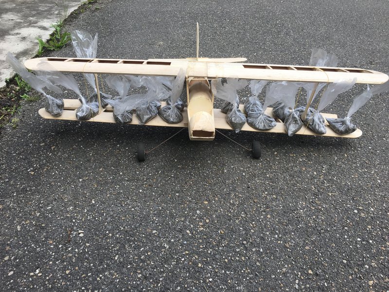

Después de revisar y leer algunos artículos del foro, me decido por esta sección porque creo que es la que más se aproxima a la duda por la que pido ayuda.

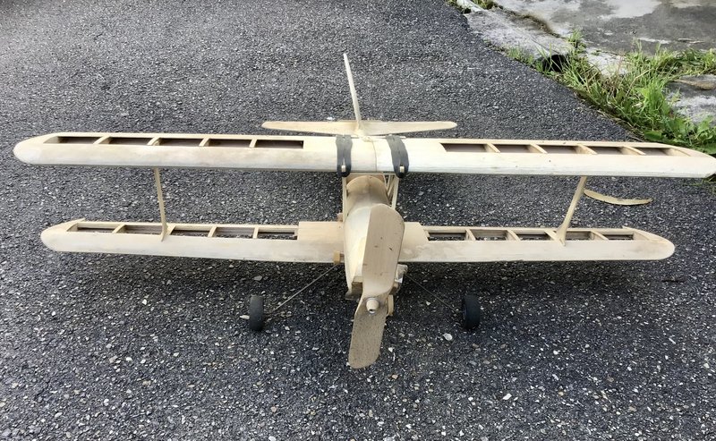

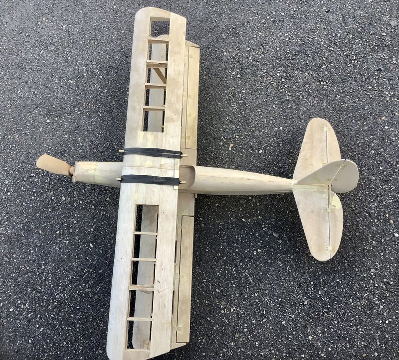

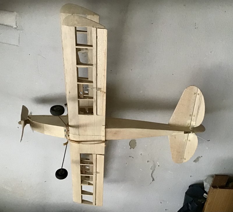

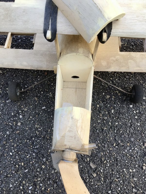

Las fotos que veis son de un trabajo de mi padre (que no tenia idea de aeromodelismo) y que está abandonado en su taller. Me gustaría terminarlo, pero no dispongo de ninguna referencia, ni planos, ni nada.
Si alguien lo identificase, me podría poner a buscar manuales de como terminarlo, añadir controles y motor…. y si acaso volarlo. ¿Alguien lo conoce o me indica donde buscar?. Gracias
Realizado en madera muy ligera, 80 cm de longitud y 100 cm de envergadura
La hélice es una licencia que se permitió, pero ni es del modelo, ni sirve para nada excepto lo estético.
El hueco imagino que permite al menos un motor eléctrico

Yo, como tú, lo guardaría como recuerdo , lo lijas un poco, lo pintas con espray y puedes hacer una lámpara estupenda a tus hijos.
A ver, no es por menospreciar, recuerdo modelos "churro" de mi juventud que me quedaban de risa y muchisisivísimo peor que éste que tienes entre manos, tiene un gran trabajo tanto manual como de estudio del modelo, además de horas y paciencia, hay que descubrirse cuando alguien se propone una tarea así sobre todo si no tiene idea y comienza de cero.
Dicho esto, comentarte que no te merece la pena meterte la "matada" que supone el reformarlo por varios motivos, primero que esa madera tiene muchos años, y así, al descubierto se estropea mucho, por lo que tendrías que cambiar bastantes piezas. No es lo mismo hacer un modelo estático que no va a tener tensiones o vibraciones que uno que vuele, que está sometido a todo eso que comentamos. Es de ver cómo se agrieta (y se rompe) en vuelo, incluso material nuevo, por las torsiones a las que se le somete.
Segundo, aunque no puedo verlo bien, habría que arreglar la geometría de las alas, que no haya torsiones ni revires, que todo esté bien sujeto, etc, y todo eso es más trabajo. Por último, y para no extenderme más, un biplano, ya de por sí, es crítico en vuelo aún siendo nuevo y debe de estar muy bien equilibrado, en esas condiciones, no te auguro nada bueno.
Te animo desde aqui para que lo pongas en orden de vuelo, poder se puede, eso si hay que trabajar.

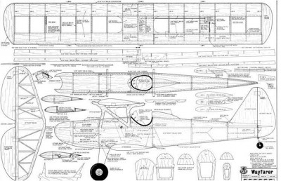

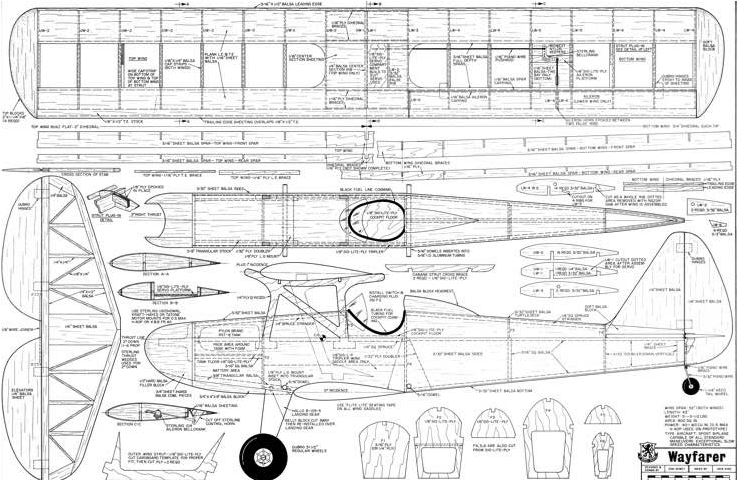

Creo que se acerca mucho a un Wayfarer.
Aunque parece ser, que el morro del tuyo va decreciendo a forma de pico, de abajo hacia arriba no se... quizás en el montaje se modifico, pero tiene toda, toda la pinta de un Wayfarer.
Estos son los datos de este.
Wayfarer o Caminante, Modelo RC Sport Acro. Envergadura 52in. ( 52 pulg. / 132,1 cm ) Biplano. Motor Glow OS Max .40 Control 4 canales Diseñador Don Dewey. Compañía Svenson 1973.
Para salir de dudas,si te apetece puedes comprobar las medidas con el tuyo.
https://aerofred.com/search.php?search_ ... =*Wayfarer*

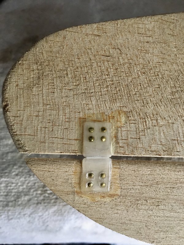

Si no lo veo mal, tiene instaladas las bisagras por encima del ala, no?.
Para saberlo, mueve ligeramente los alerones hacia arriba y abajo, si suben bien y bajan mal, o hay que forzar para que bajen, esto no funciona, ocurrirá lo mismo en profundidad y posiblemente en dirección (que uno de los lados vaya correcto y el otro pegará en la madera y se moverá poco).
Para que funcione correctamente, las bisagras deberían ir en la parte media del ala, donde están pero en medio.

Mira la imagen del avión colgado del techo, tanto alerones como profundidad están hacia abajo, viéndolo es posible asumir que las bisagras funcionan bien otra cosa es que aguanten.
Por envergadura no parece ser un Wayfarer, habría que mirar bien los planos que referencia Vigilant que son la extinta RCModel Builder y NO son los planos de Svenson originales del Wayfarer. Aaedes indica que el avión tiene 1m de envergadura=39" y no 52" como el Wayfarer a no ser que hayan hecho una reducción de escala aunque no lo creo, ese avión se ve claramente por simetría que es un kit. El horizontal tampoco coincide con el Wayfarer y siendo sólido va más acorde con un biplano de baja envergadura para compezar el peso de motor/depósito, la cuaderna con el agujero en el area del deposito parece tener unos 3mm y siendo un componente estructural no aplicaría para un avión > 1m.
Hasta donde se ve, ese avión muestra metodos de construcción y piezas bastante antiguas como los mandos de las alas y el tipo de bisagras. Habría que desmontar la cubierta del morro y verificar el area del motor para constatar el grosor del parallamas y verificar el grosor, si es menor a 5mm no merece la pena tocarlo. Así como evaluar bien la condición de la madera de todo el avión ya que se ve muy reseca y quebradiza, siendo los soportes de las alas en laminado sería muy fácil que en las condiciones que se ven se fracturaran por la tensión de las elásticas y las fuerzas a las que se someteran en vuelo.
No dudo que sea posible ponerlo en condiciones de vuelo, sin embargo necesitará bastante dedicación y conocimientos, uno de los puntos débiles serían los largueros en el enchapado del ala (D box) así como los de refuerzo central que en teoría deben ser laminados lo que conlleva a retirar todo el enchapado para inspección de estructura. Las puntas de ala también parecen enchapadas y no de bloque sólido lu cual las hace más compatibles con un aeromodelo pequeño. Igual el tren de aterrizaje, en las imágenes colocadas por Vigilant se ve que son de lámina de aluminio y no de cuerda de piano de 3mm o 4mm con base acanalada del aeromodelo mirando bien la imagen del avión colgado del techo, la disposición de esos trenes de aterrizaje montados en bloque acanalado y soportados con laminillas también son una muestra de la antiguedad y tamaño del avión, el patín de cola parece estar fijo y no articulado con el timón de dirección a falta de rueda y eje, el Wayfarer si trae patín direccional como OPCIÓN y el patín fijo original es bstante rústico comparado com el de las imagenes. Otro punto llamativo es que el Wayfarer lleva ruedas de 89mm y las del modelo de las imagenes parecen ser cuando mucho de 45mm y parecen ser de espuma como las actuales para eléctricos algo extraño para lo antigua que se ve la madera ya que las ruedas de espuma son de reciente data ......
El ala inferior del Wayfarer lleva dihedro, la del modelo de referencia no tiene dihedro y las alas del Wayfarer tanto el original como el de Svenson tenían larqueros integrales de laminado lo que no permite ver la caja interna del Dbox cosa que es posible hacer con el de referencia.
Otro punto es que el kit de 52" de Svenson se produjo hasta 1996 y ese avión se ve bastante más antiguo.
OJO todo lo anterior es basado en lo poco observable de las imagenes, podría estar completamente equivocado en mis apreciaciones.

Ayer le comentaba a Vigilant que efectivamente es un Wayfarer escalado, de que casa o quién lo comercializó o cuando ni idea, pero es un Wayfarer. Otro avión interesante es el Skyfarer, mismo diseñador pero más pequeño muy parecido a un C-152 pero con doble vertical.

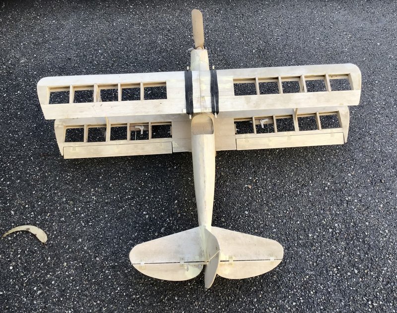

Este fin de semana puedo dedicarle bastante tiempo al proyecto y paso a responder a las dudas que me planteasteis, para resolver si lo puedo volar o no.

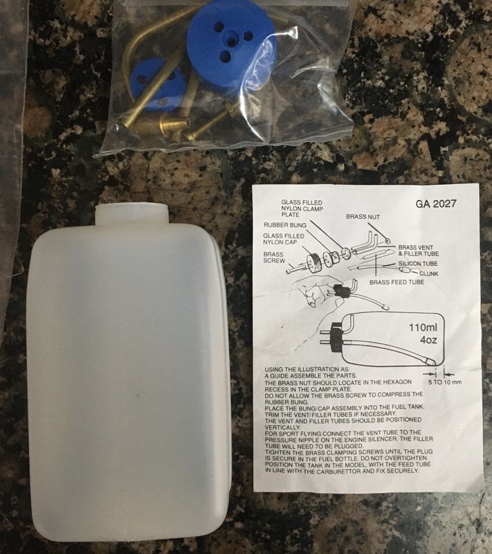

De entrada y rebuscando por el taller he encontrado lo que creo que es un kit del depósito de Gasolina, ¿me lo confirmáis?:

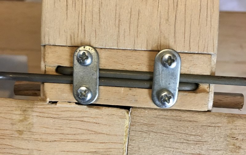

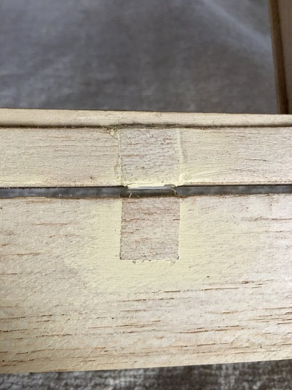

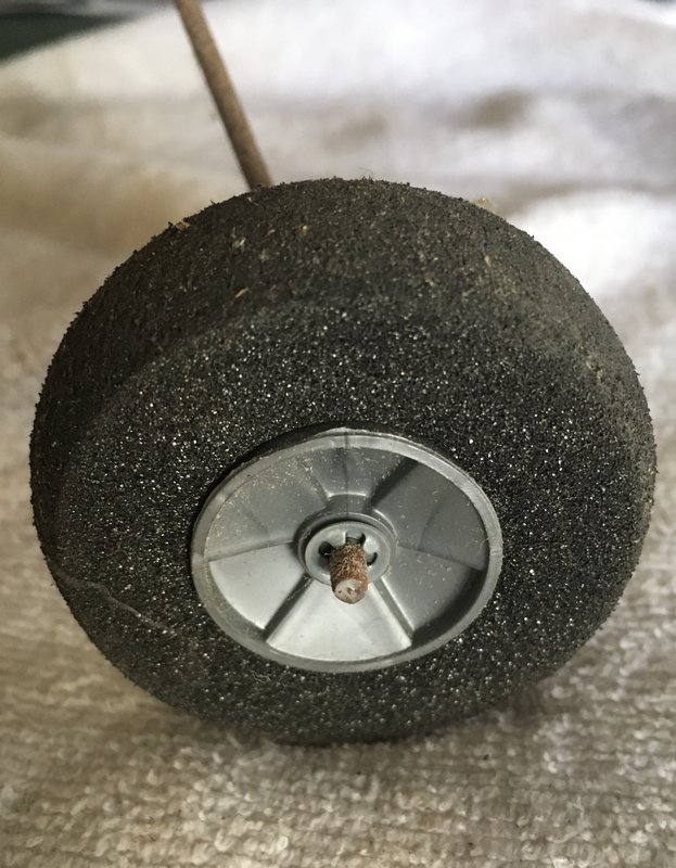

El tipo de ruedas es de foam, 5 cm de diámetro , en buen estado y con una sujeción muy simple:
En cuanto a bisagras, en las alas no parecen de tela , más bien de film y están pegadas por arriba, tiene 3 en cada ala (centro y extremos), pero en la cola son plásticas. Ambas tiene buen aspecto, y están flexibles; si al final pasa las pruebas para volar ¿cambiaría la de las alas?:
Cola:
Alas:
Los servos también tienen buen aspecto y van muy suaves:

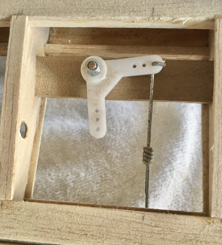

El patín de cola me recomendáis cambiarlo, no se, habría que despegar todo eso con el riesgo de rotura. De hacerlo creo que sería lo último.
Continúo la inspección en otro msg

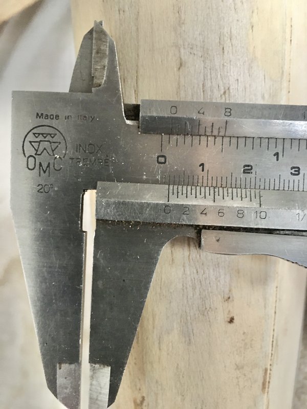

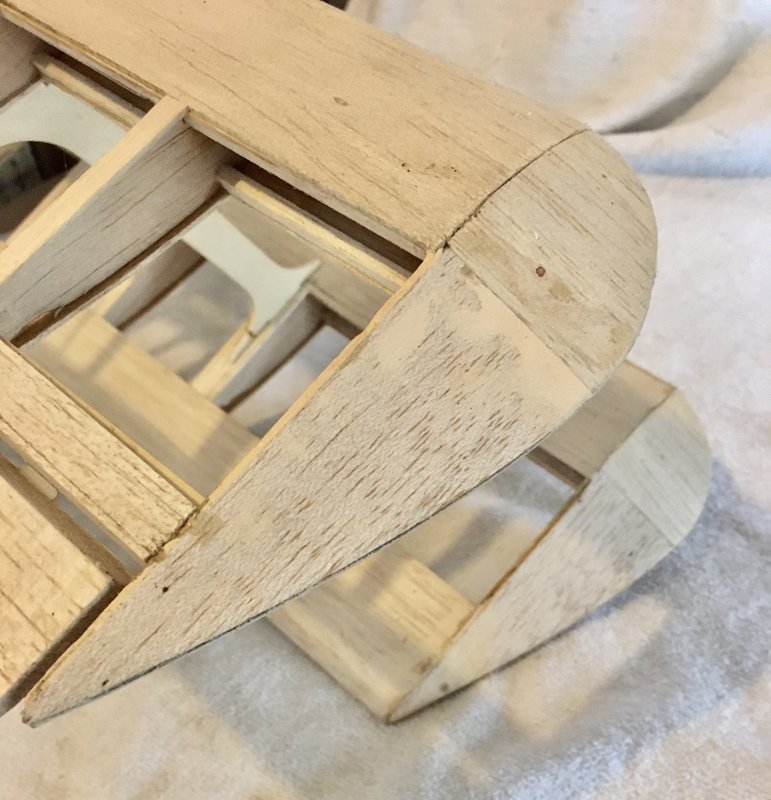

Me preguntábais si el extremo del ala era sólido o enchapado. Claramente enchapado:

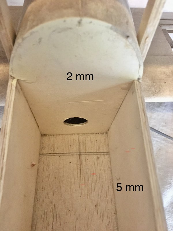

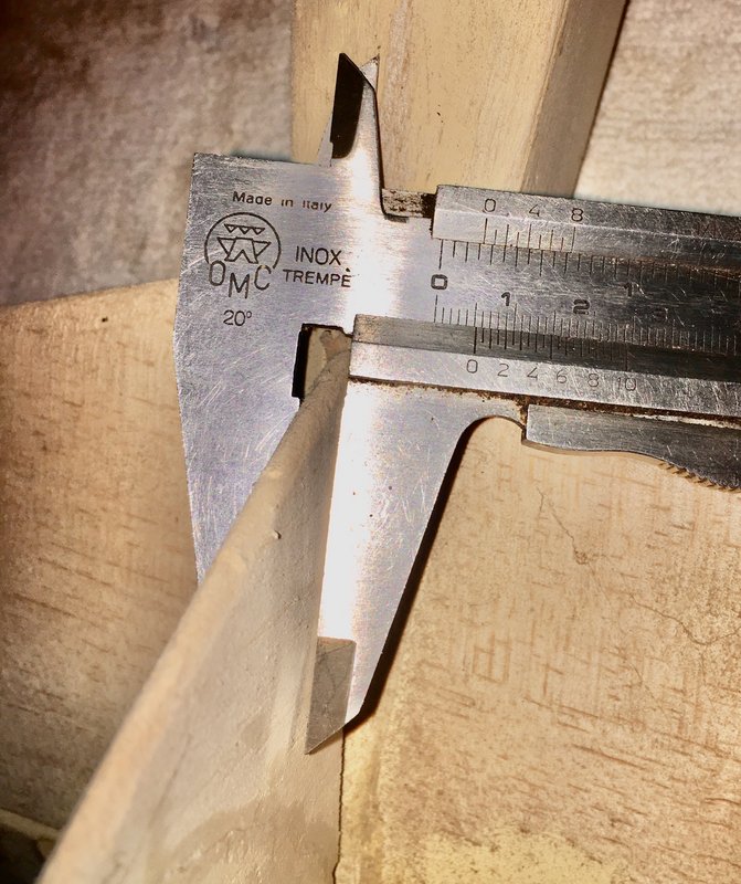

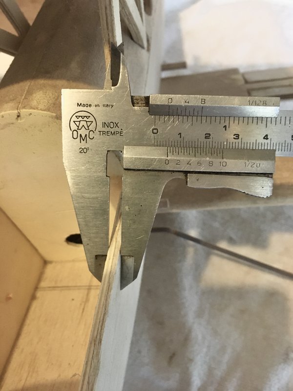

En cuanto a grosores, tanto el fuselaje como alas y cola son de 5mm y el parallamas es de 2mm.
Grosor cola:

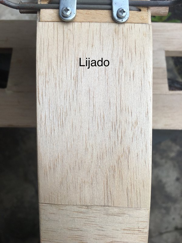

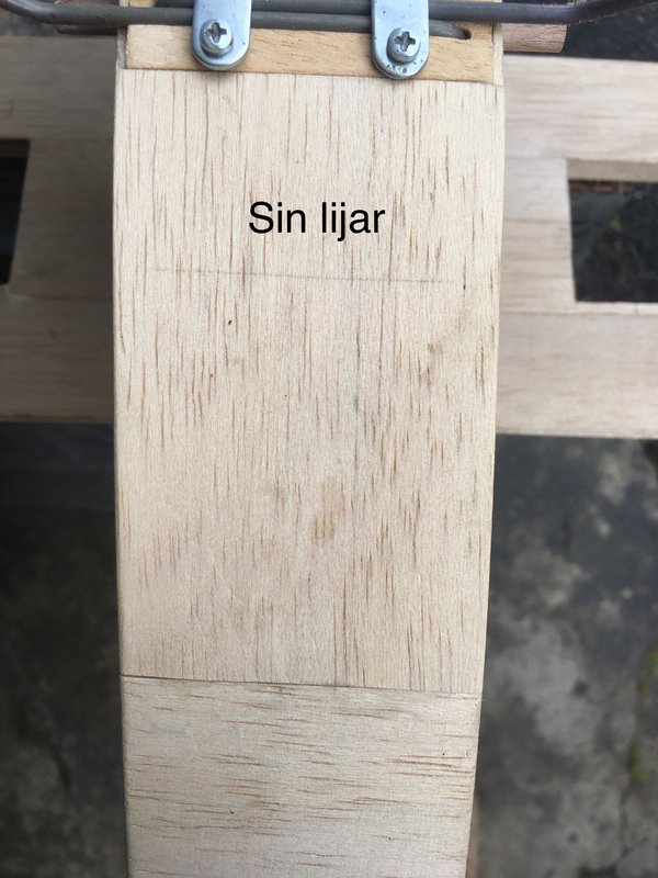

Para finalizar, el estado de la madera. Me pedís que lo lije y observe…nada, no hay cambios…está muy seca:
Creo que voy a darle una buena limpieza y a continuación dos manos de aceite de linaza o de teca para recuperarla.

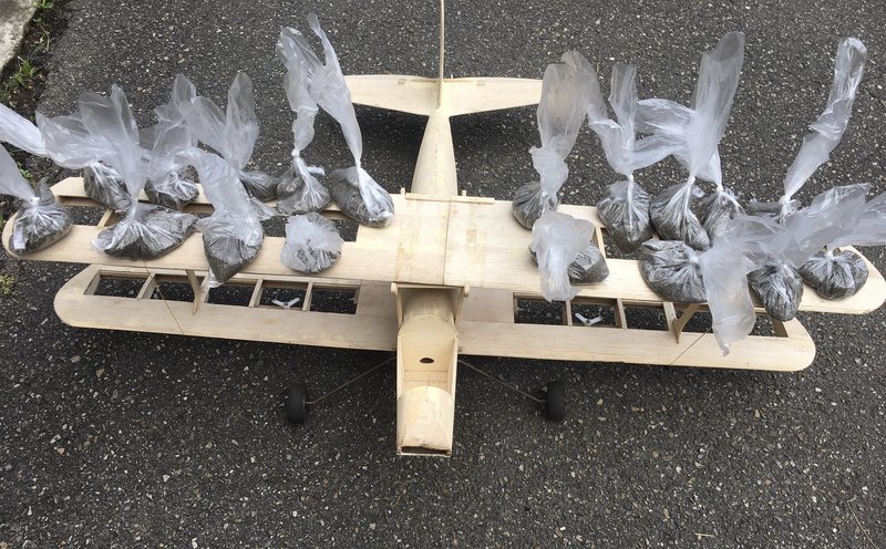

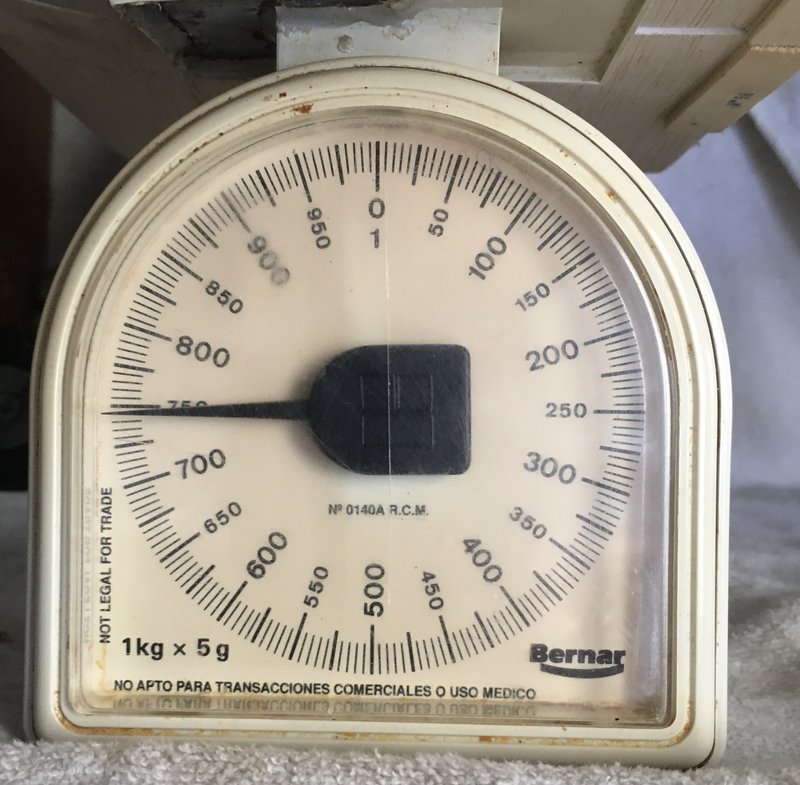

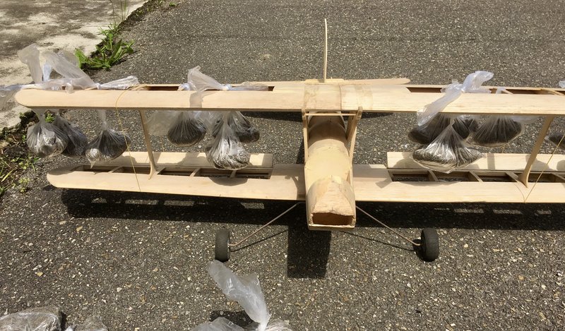

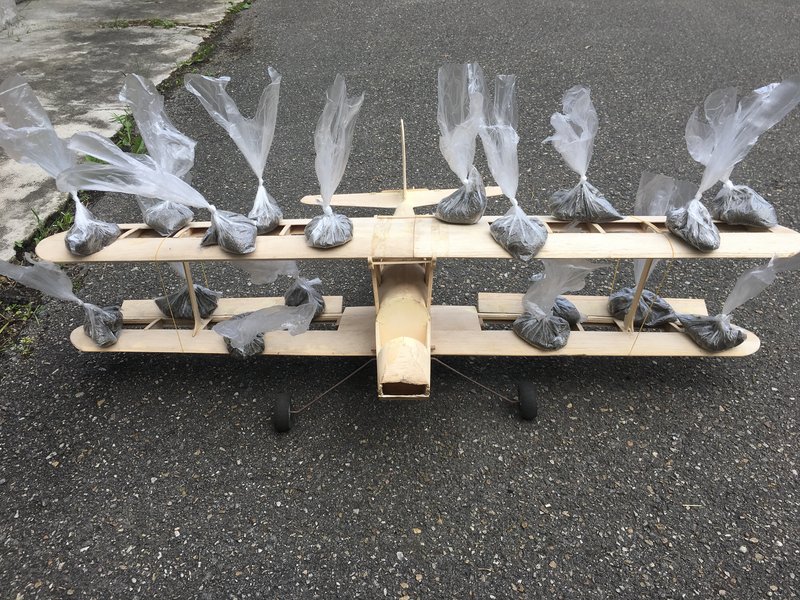

En cuanto al peso del modelo, es de 750 gr. y a partir de ahí prepararé las pruebas de carga que me habéis propuesto. Ya os contaré.

No sé si llego a tiempo.
Por favor, NO le des nada a la madera.
Si acaso una mano o dos de "Dope", o novavia rebajado. No le des aceite, por favor, estropearías la posibilidad de recubrirlo y añades mucho peso.

vamos a ver, las Bisagras hay que colocarlas bien centradas, solo tiene que quedar de luz, el eje de la bisagra, osea uno o dos milímetros, es muy excesivo esa luz que queda, :oops: sobre los mandos de alerones mediante re envíos, es un castigo, pues son imprecisos y tienden a tomar holguras, seria mejor un servo por alerón dentro de la estructura del ala, antes esos aviones Venían así, por que no avía muchos servos donde elegir, hoy en día, hay servos de muchos tamaños, sobre dar aceite, yo no lo haría, lo decoraría con plástico termoretractill, en fin, valla usted con calma, y pregunte antes, si es que tiene alguna duda o no sabe, que no todo vale en el Vuelo, y que siga su ilusión.

Efectivamente, a tu pregunta sobre el depósito. Es un depósito con todos sus accesorios y según las indicaciones que adjuntas es de 118cc o 4oz y debes montarlo según lo muestran. Por el material es un deposito NO APTO para gasolina, es para combustible glow (metanol, nitrometano y aceite) no tanto por el material del depósito sino por los tapones de goma que lo sellan.
La segunda imagen, los trenes de aterrizaje tal como están son sencillos y efectivos, son como una L en horizontal, la parte corta encastra en unos tacos de madera dentro de fuselaje aportando rigidez a la estructura de soporte. El Wayfarer original de RCM tenia el tren hecho con duraluminio que a la larga es una solución más efectica y práctica, pero esos van bien. Ya me habían parecido las ruedas de espuma y aunque en apariencia se ven bien hay que ir con cuidado porque muestran degradación por el tiempo. Las ruedas de espuma, en general, son utilizadas en eléctricos, Dubro y Robart ofrecen (ofrecían ?) unas un poco más densas y menos porosas para utilizarlas con motores de combustión ya que las normales se degradan y estropean por el combustible, consideralo si vas a montar un motor de combustión.
Indicas que el vertical es de 5mm, de cuanto es el horizontal ? Como lo indiqué al principio, las bisagras en la dirección/profundidad y es obvio que funcionan, otra cosa es que aguanten. Tal como están montadas y aún mostrando que han sido pegadas con epoxy y reforzadas con pasadores de bronce no aguantarán las tensiones de vuelo, debemos recordar que el epoxy no une bien piezas de nylon ya que este no es poroso y pasado el tiempo se despega, eso aplicalo a las bisagras y a los cuernos de mando de alerones. Por otro lado, habia indicado que las bisagras de alerones eran de tela, esto por las marcas rectangulares que mostraban las imágenes. En las que muestras con más detalle se ve que han cortado los alerones y la semi fuga para "embutir" las bisagras y luego han pegado los trozos cortados, esto en los alerones no representa un mal mayor pero si lo es y relativamente grave en la semi fuga que es un larguero que da rigidez estructural al ala. Al realizar eso corte se crean zonas de fractura que bajo las exigencias de vuuelo podrían romperse. Las bisagras en dirección/profundidad las retiraría y las reemplazaria con instalación "normalizada" ya que 5mm de grosor dan para instalarlas. Las de alerones ni las tocaría, en todo caso pondría cinta de fibra con epoxy en las areas cortadas y pasando sobre los cortes un par de cm para reforzar las areas cortadas, no evitará rupturas pero minimizara las probabilidades.
Los laterales del fuselaje indicas son de 5mm, por la imagen se ve que en esa area va una lámina de 3mm de enchapado (cara interna) y 2mm de balsa (cara externa), habría que asegurarse que la pared de fuego sea MAS gruesa ya que con 2mm no aguantará las vibraciones y potencia del motor. La pared de fuego es la primera cuaderna del morro, tu avión la tiene no visible por la cubierta y lo más indicado sería retirar esa cubierta y mirar el grosor real de la pared de fuego y si el laminado de refuerzo de 3mm se extiende hasta el area del motor. La cuaderna con el agujero indicas que es 2mm y en teoría y por posición debe retener el ala inferior en el borde de ataque, si puedes confirmarlo sería importante ya que en caso de serlo es una cuaderna estructural que podría ser moy debil para soportar la tensión de las elásticas sobre los tetones de soporte. En caso de instalarle motor de combustión, el área del depósito deberas protegerla con una capa de epoxy diluido en alcohol para impermeabilizar la madera, de igual forma deberás colocar una lámina de balsa de 3mm a media altura para elevar el depósito y eate quede como mínimo 1cm más alto al carburador del motor (revisa los planos por referencia.
Recomendación, haz un repaso de pegamento en TODO el avion donde te sea posible con cola blanca o de resina alifatica tipo Titebond, Ceys produce un pegamento alifatico con birutas de madera muy fina que te permite tanto reforzar uniones como rellenar separaciones y es de fácil aplicación y lijado, es un bote amarillo que indica que es pegamento para madera y no es mucho más caro o pesado que la cola blanca.
Sobre los reenvios de los alerones, tal como lo indica Vigilant, eran piezas que resolvían problemas en las superficies de control pero a la larga creaban otros aumentando el mantenimiento. Considera que ese sistema lleva un servo en el centro del ala y los reenvios por lo general son de acero de 2mm, mientras más largo el reenvío más pérdida de par del servo lo cual implica como minimo instalar servos estandar bastante más pesados que un microservo o miniservo actual individual para cada aleron, el peso de la extensión de cable al servo es +/- la misma que el reenvío de acero pero el control es bastante más preciso sin perder par y de más fácil y menor mantenimiento.
Ese avión por su tamaño/peso y en la actualidad no usar entelado plastico y pintarlo es hacer un ladrillo con alas, la madera en general no se observa en malas condiciones. Hazle una buena lijada a TODO el avión con lija 380 y luego antes de entelar con 600 y OLVIDATE de aplicarle absolutamente nada a la madera por no hacer referencias al dope (nitrocelulosa) o aún peor algún tipo de aceite o barniz.

Ahí van las pruebas de carga:
- No hay crujidos, ni fracturas. Aguantó perfectamente los 2.800 gr en estrados y los 1.500 gr en el intrados.
- 2.800 gr, ala inferior
- 2.800 gr repartidos en ambas alas
- 1.500 gr
- 2.800 gr, ala superior
Por pa22
#1425728
Vaya, pues sí que aguanta :shock:
Esa prueba de carga es llamada "carga inercial" y aunque no está hecha 100% a lo que debía hacerse es más que suficiente para demostrar que estructuralmente el avión es apto para vuelo incluyendo la capacidad de carga y rebote del tren de aterrizaje que claramente se ve que cumple con el diseño para el que fueron hechos deformandose y abriéndose en caso de un aterrizaje con toque fuerte, también demuestran que la estructura interna en el fuselaje de los soportes centrales de las alas se encuentran en buen estado. De igual forma los soportes externos de las alas y aún más la estructura del ala inferior sobre la cual reposa el peso transferido por las cargas del ala superior o las cargas distribuidas entre ambas alas y las estructuras de soporte y el tren de aterrizaje. EXCELENTE.
Otra cosa será la prueba de cargas aerodinámicas que ponerse a hacerlas, aún siendo necesarias, en este caso se ve que las supera aún sin haber volado el avión ni haber hecho los cálculos requeridos sobre velocidades y masas. Pienso que vas por buen camino.
Una cosa que se me pasó en el anterior, el centro de las alas debes reforzarlo con tela de fibra de por lo menos 10gr laminada con epoxy tanto por arriba de cada ala (estrados) y por debajo (intrados) lo cual le dará más capacidad estructural como refuerzo y un soporte más rigido para las elásticas.
ANIMO :wink:
Por Vigilant.
#1425729
Bueno, viendo los detalles que va mostrando, me disculpo, no va deprisa, sino, que va sobre seguro, eso es... y así va bien. :D
Impresionante el aguante de ese avión, después de tanto tiempo. :roll:
